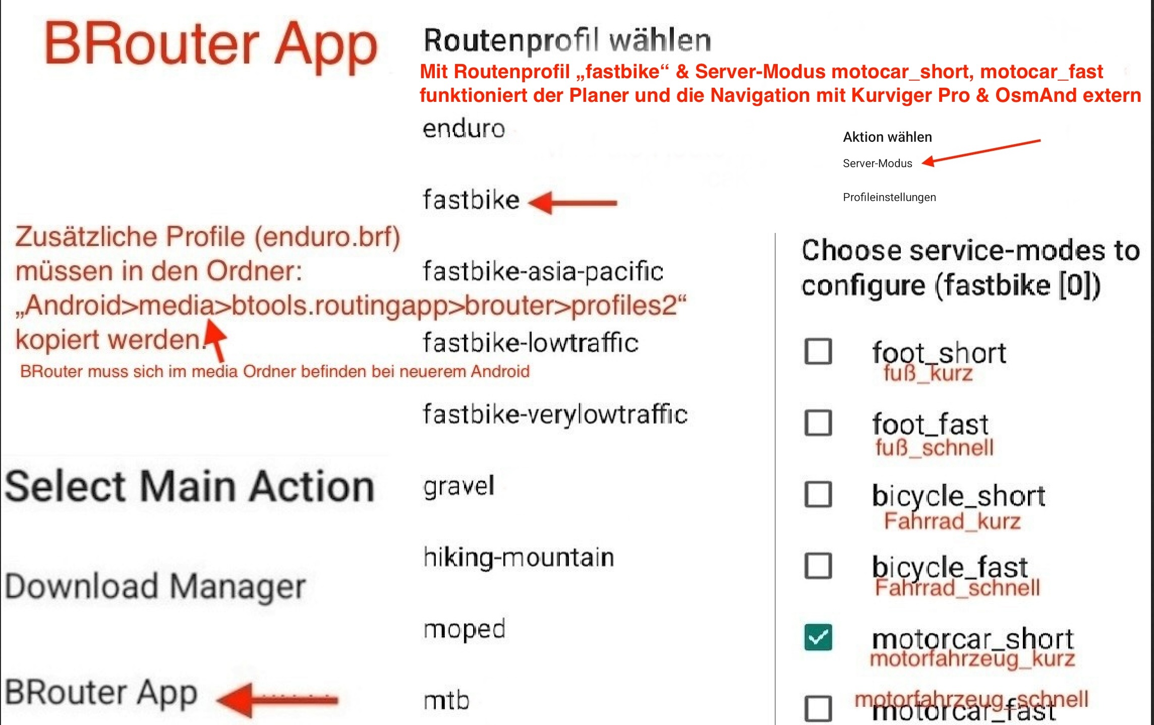

Offline Planung mit K1:
K1 Routenberechnung > Routing-Service BRouter (offline)
BRouter Routenprofil wählen: fastbike > Server-Modus: motocar_short, motocar_fast

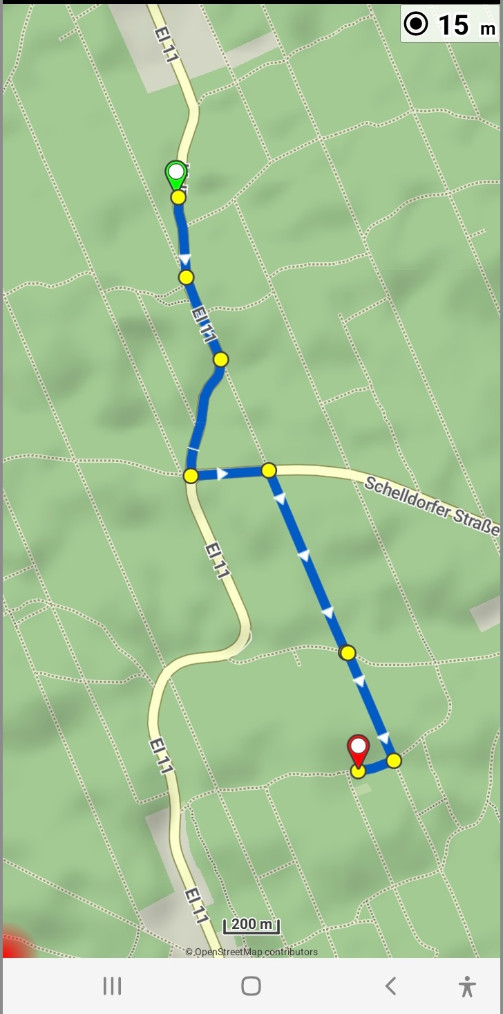

K1 die ultimative Offline BRouter Navi App und Planungstool…
…auch auf Wegen planen wo ohne BRouter nichts mehr geht..
