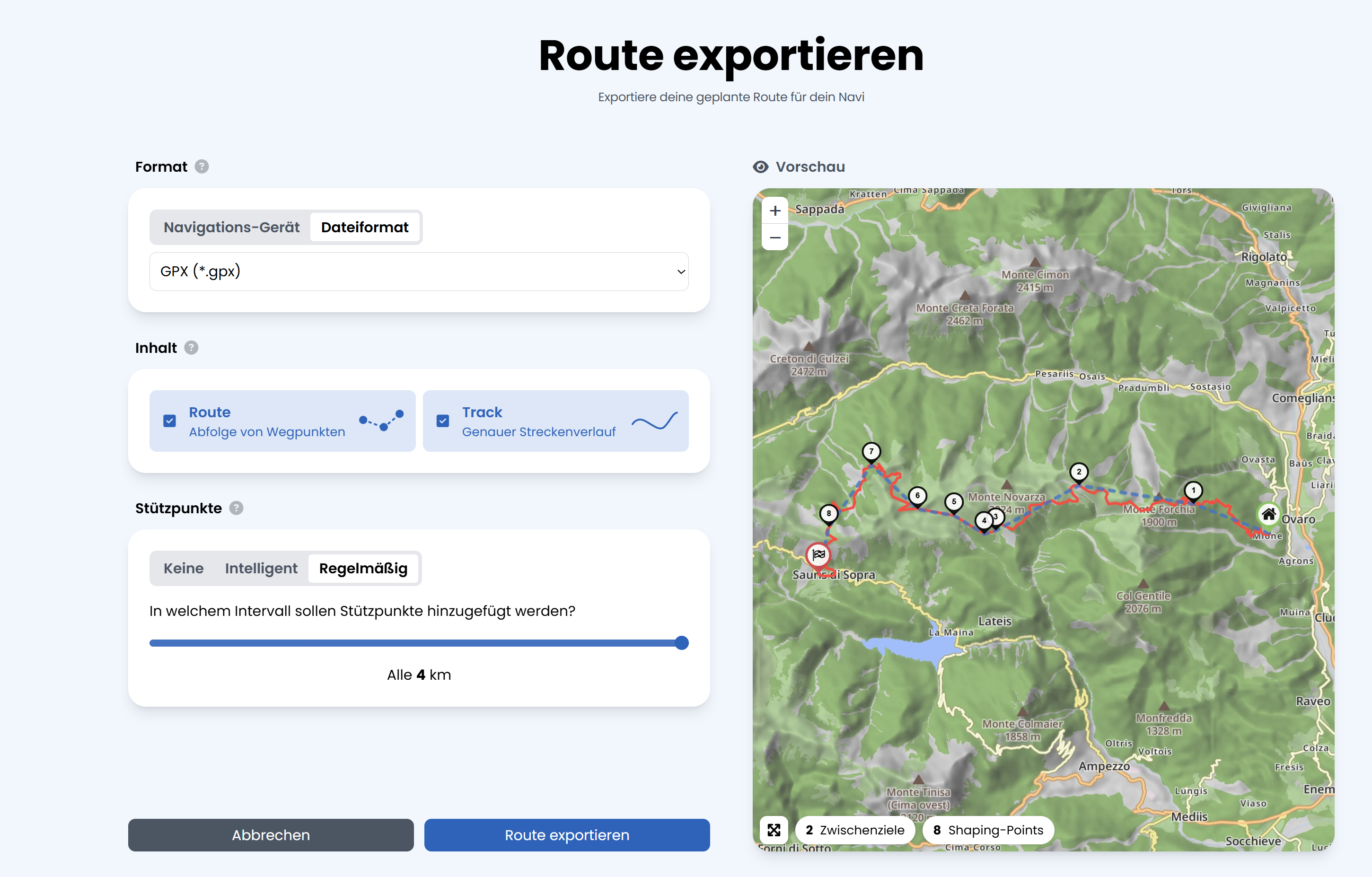

Nun die offizielle Kündigung von Kurviger.
New Export | Neuer Export
Wir freuen uns, eine aktualisierte Exportfunktion ankündigen zu können, mit der du mühelos das optimale Format für die gängigsten Navigationsgeräte auswählen kannst. Du kannst visualisieren, wo zusätzliche Punkte entlang einer Route platziert werden und aus mehreren Strategien für die Platzierung von Wegpunkten wählen, was dir eine größere Kontrolle über die Genauigkeit und Leistung der Route gibt.
Als Reaktion auf das Feedback der Community haben wir außerdem eine Exportoption für Garmin-Geräte hinzugefügt, die sicherstellt, dass die Routen genau wie geplant übertragen werden. Du kannst dies aktivieren, indem du die Option „Garmin-Routenpunkte einbetten“ wählst.
Und für noch mehr Flexibilität unterstützen wir jetzt den Import von KML-Dateien, so dass du Routen von einer größeren Anzahl von Plattformen und Tools einbinden kannst.
Entdecke die neuen Funktionen jetzt auf unserer [Website] (https://kurviger.com) und bald auch in unserer App.
Hier ist eine kurze Vorschau und lass uns wissen, wie dir der neue Export gefällt

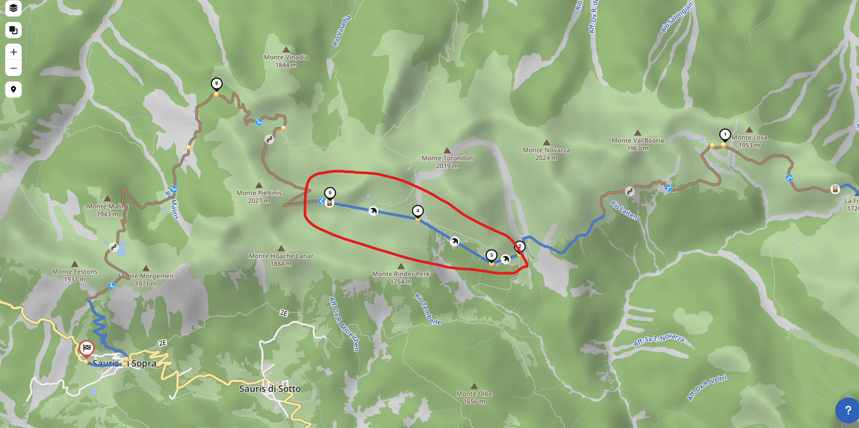

Am Interessantesten finde ich den direkten KML Import (aus Google MyMaps).
Habe gerade mal damit experimentiert - und mir die "Forcella Offorad Strecke" importiert.
geht "bestens" - allerdings scheint kurviger da nicht alles von der Route als routingfähig zu akzeptieren,
so das ich ein paar Luftlinienpunkte einbauen musste. Liegt jetzt aber nicht am kml import.
(Google MyMaps)
(Nach kml import in Kurviger mit Luftlinienpunkte, weil kein Routing möglich)

Könnte man mit der alten Export Version noch einen Track mit Wegpunkten exportieren
mit dem Nachteil dass auch alle Shaping-Points mit exportiert wurden kann man
mit der neuen Export Version nur noch einen Track ohne Wegpunkte exportieren.:schulterzucken:
Das ging noch nie auch wenn man es auswählen konnte. Ein Track hat keine Zwischenziele oder was meinst du genau?

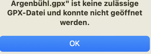

Könnt ihr bitte mal versuche etwas zu exportieren und in BaseCamp importieren. Geht das?

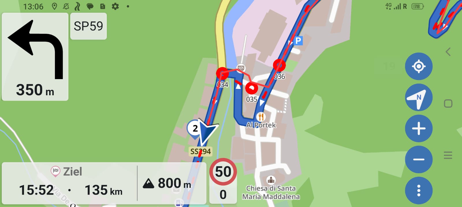

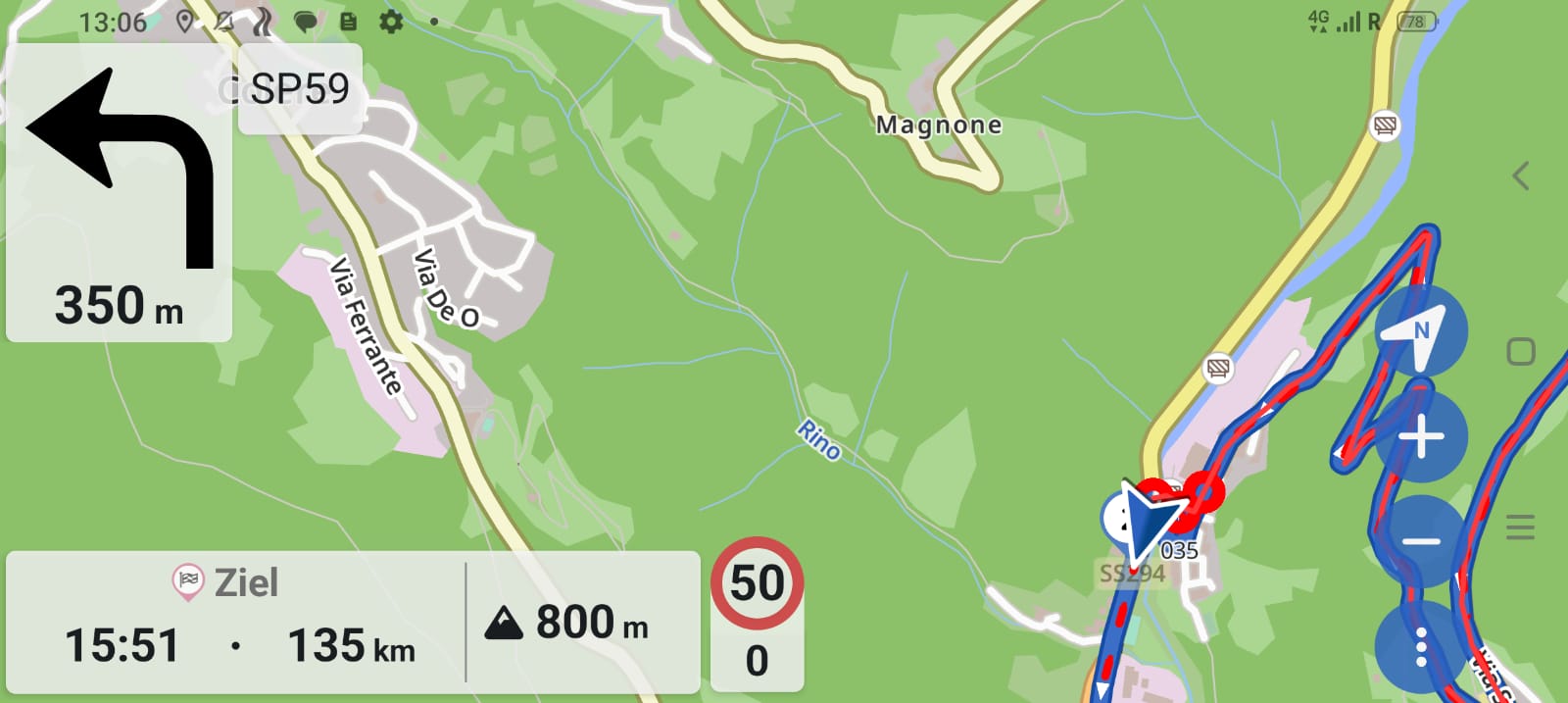

Hallo!
Bin gerade auf Tour und habe plötzlich diese roten Kreise, manchmal mit kleinen Pfeilen versehen auf der Route.
Was ist das bzw was soll mir das sagen?
Gruss
Hermann
GS-Dirgi
GS-Dirgi
09.08.2014
2.299
Rhein-Neckar-Kreis / Baden-Württemberg
R1200GS

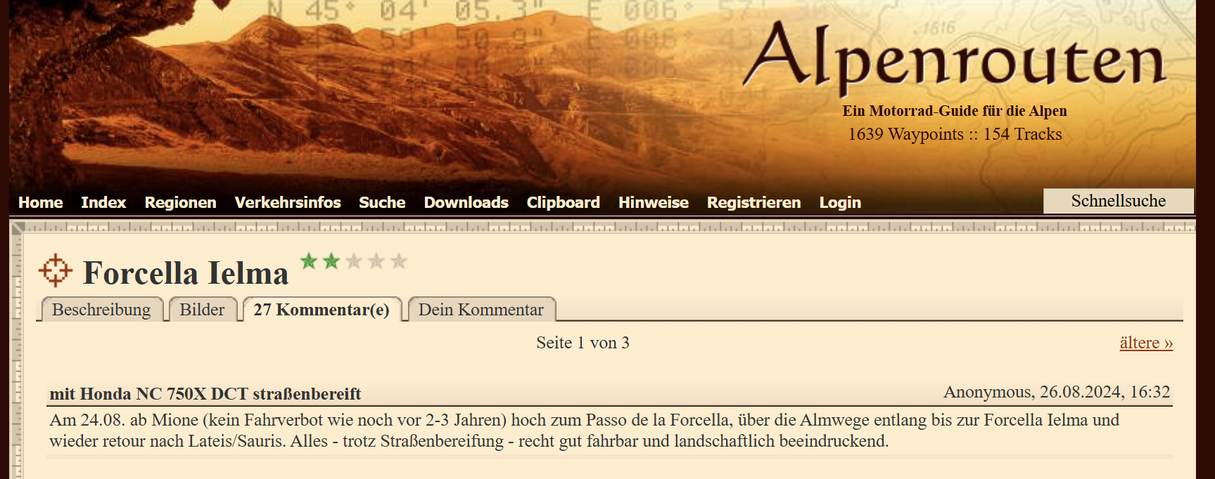

Genau, da dieser Bereich für Fahrzeuge gesperrt ist.
Way: 34647801
Das ist aber meines Wissens die Passo Forcella Strecke - Wo alle - wenn dann, langfahren (auch der TET Italia) - Eine andere gibt es nicht.
Ich sehe es auch, das es "gesperrt" ist. Ist aber eine asphaltierte "grade1" Strecke :schulterzucken:
Vielleicht hat das ja ein Scherzbold als "geschlossen" markiert oder alle fahren "illegal" einfach durch.
Werde ich vielleicht bald sehen.
War wohl mal gesperrt - vor 2-3 Jahren - Könnte also hinkommen was da in OSM hinterlegt (aber evtl.) nicht mher aktuell ist.

Habe es auch gerade probiert. Wenn ich eine Kurviger Route https://kurv.gr/WXEdV
über Dateiformat als Garmin gpx exportiere meldet Basecamp beim Import einen Fehler und kann es nicht einladen.
...und bei der Gerät export Datei (als Zumo 595) geht auch nicht, wird auch nicht in Basecamp importiert.
Fredy_
Fredy_
22.12.2022
10
Preußisch Sibirien
R1250GS LC TB(2022)
Export und Übernahme in Basecamp funktioniert nicht. Hat am Nachmittag noch funktioniert und nun will ich die beiden letzten Routen aus Kurviger in Basecamp übernehmen und Basecamp kommt mit "Unbekanntem Fehler" und importiert nichts.
Am morgigen Mittwoch wollten wir los und nun krieg ich keine Routen mehr geladen.
Bitte die alten Funktionen noch mal zur Verfügung stellen.
MfG
Fredy
