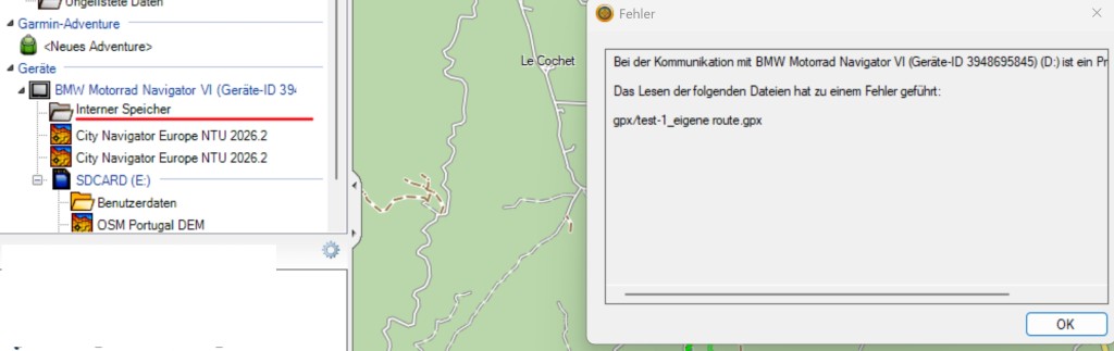

Starte ich zeitgleich Basecamp kommt dort die bekannte Fehlermeldung:
