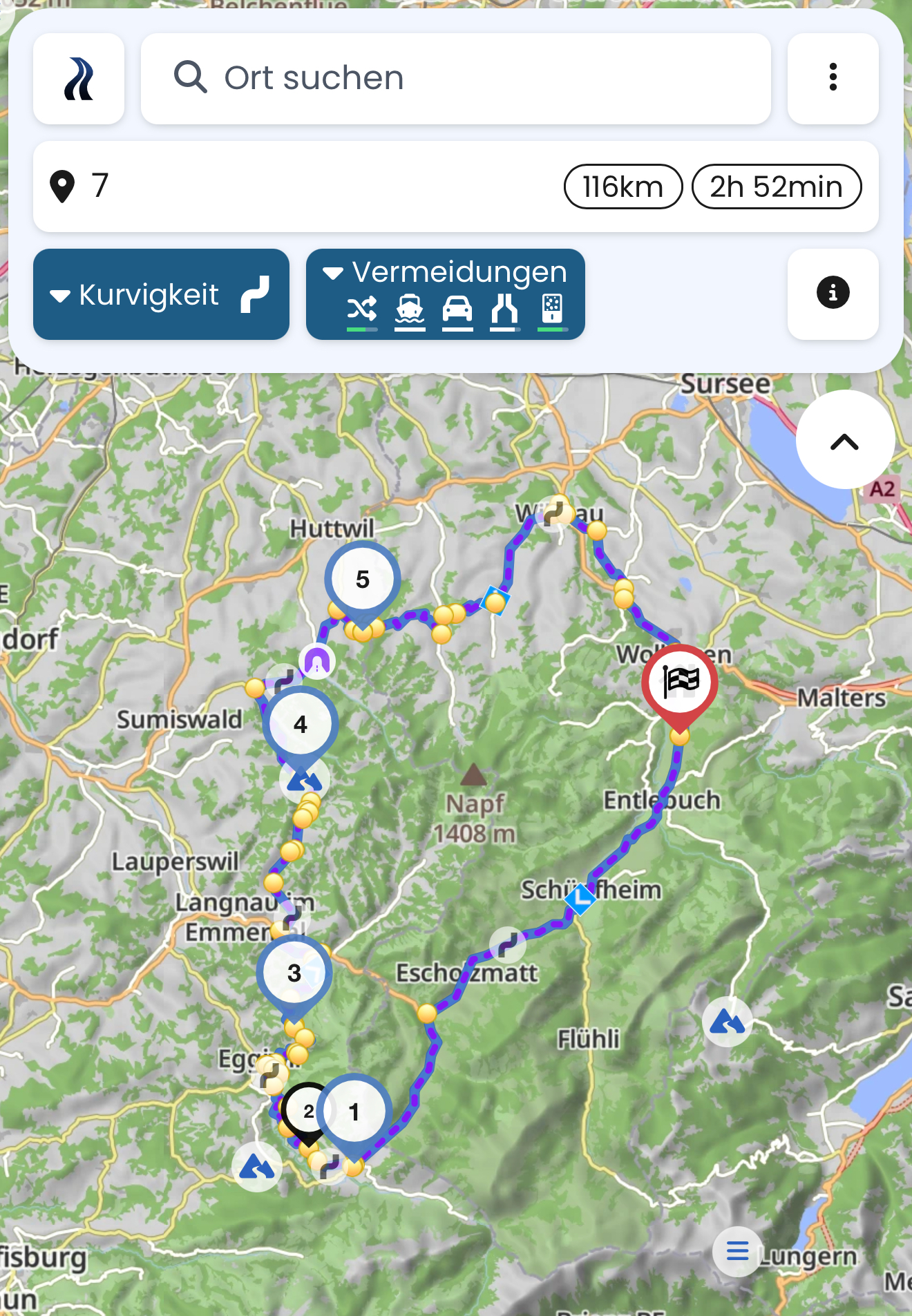

Lange Rede, mein Problem ist das im Web eine Fahrzeit von 6 STD angegeben wurde und auf meinem XT 4,5 STD.........:( was mach ich falsch ??

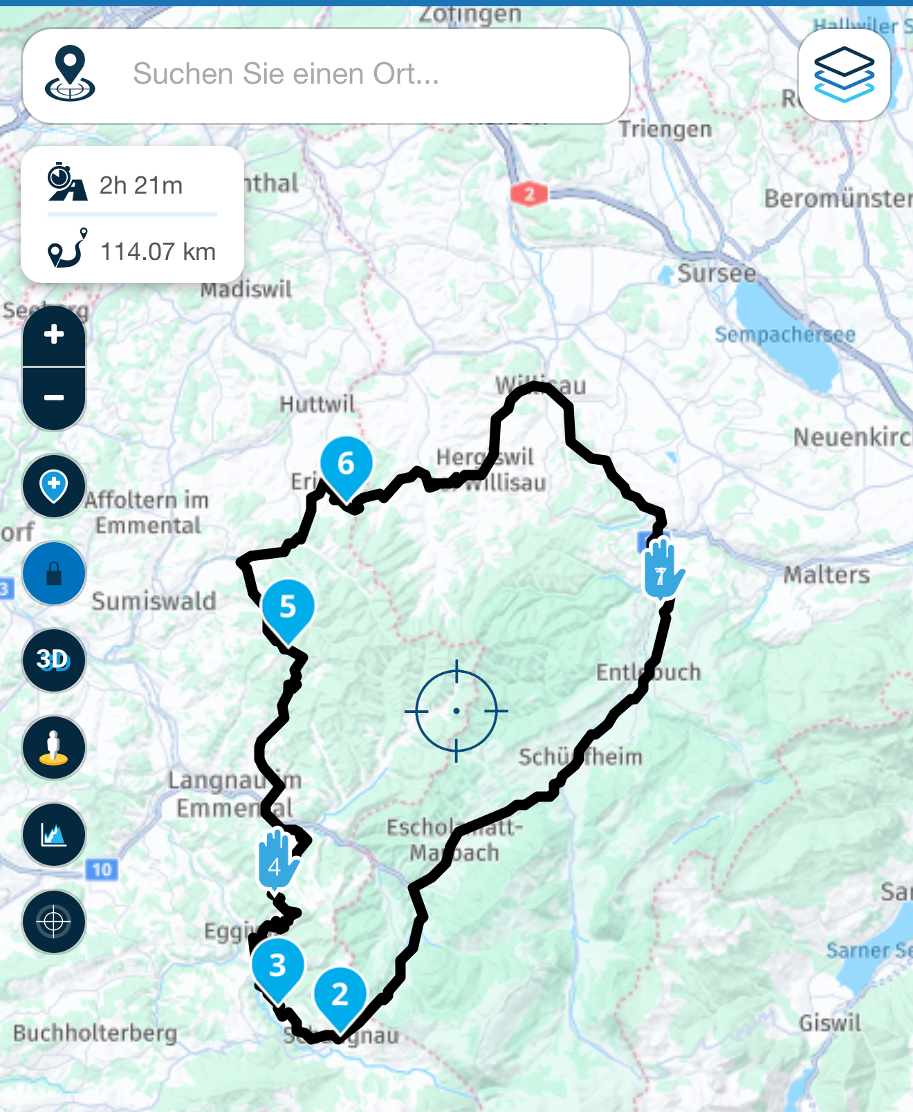

Das wären also ca. 4.5 Std. Seltsamerweise ist der Unterschied nicht immer so gross. Hatten wir aber auch schon, bei einer einfachen A nach B Route.
Ich rechne mit 50 km pro Stunde ohne Autobahn.
Anbei nur ein Beispiel für eine kurze, praktisch identische Strecke. Je länger die Route, desto mehr klafft es manchmal auseinander.
Bei einem Unterschied von ca. 2 km, vermutlich bedingt durch das Kartenmaterial (Here/OSM), gibt Kurviger 31 Minuten mehr an. Wenn wir von einem Schnitt von 50 km/h ausgehen, zeigt Here die Zeit genauer an.

Das ist sicher so. Die beiden Routen oben mit 31 Minuten Unterschied, sind aber praktisch identisch, abgesehen von den 2 Kilometern und an 3 Orten eine leichte Abweichung wegen den unterschiedlichen Algorithmen.
