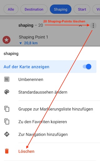

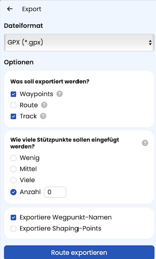

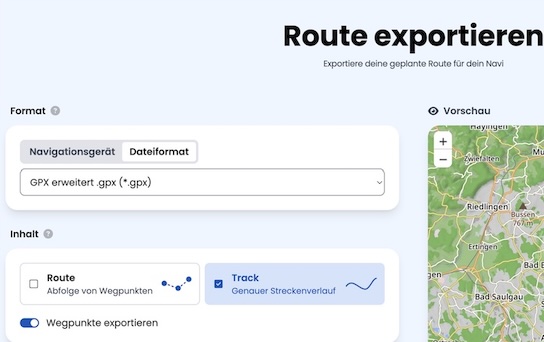

Mit dem alten sowie dem neuen GPX Export kann man eine Kurviger Route als Track mit Zwischenzielen exportieren, diese GPX kann man mit OsmAnd, DMD2 und Basecamp verwenden.
Im alten sowie im neuen GPX Export werden auch alle Shaping-Points mit exportiert,
dies wurde schon in der alten Version beanstandet weil man für einen Track keine Shaping-Points benötigt, leider bisher ohne erfolg.
In der alten Version war auch die Option „Exportiere Shaping-Points“ irreführend da die ShapingPoints in jedem Fall exportiert wurden, mit dem Schalter kann man nur umstellen, ob sie als ShapingPoint markiert werden (Schalter an) oder nicht (Schalter aus).
Mit Basecamp kann man die Shaping-Points löschen und nur den Track mit den Zwischenzielen
wieder als GPX exportieren.
Wer OsmAnd verwendet hat es am einfachsten da kann man die Kurviger GPX
(Track mit Shaping-Points und Zwischenzielen)
bearbeiten und zmb. die Shaping-Points löschen.

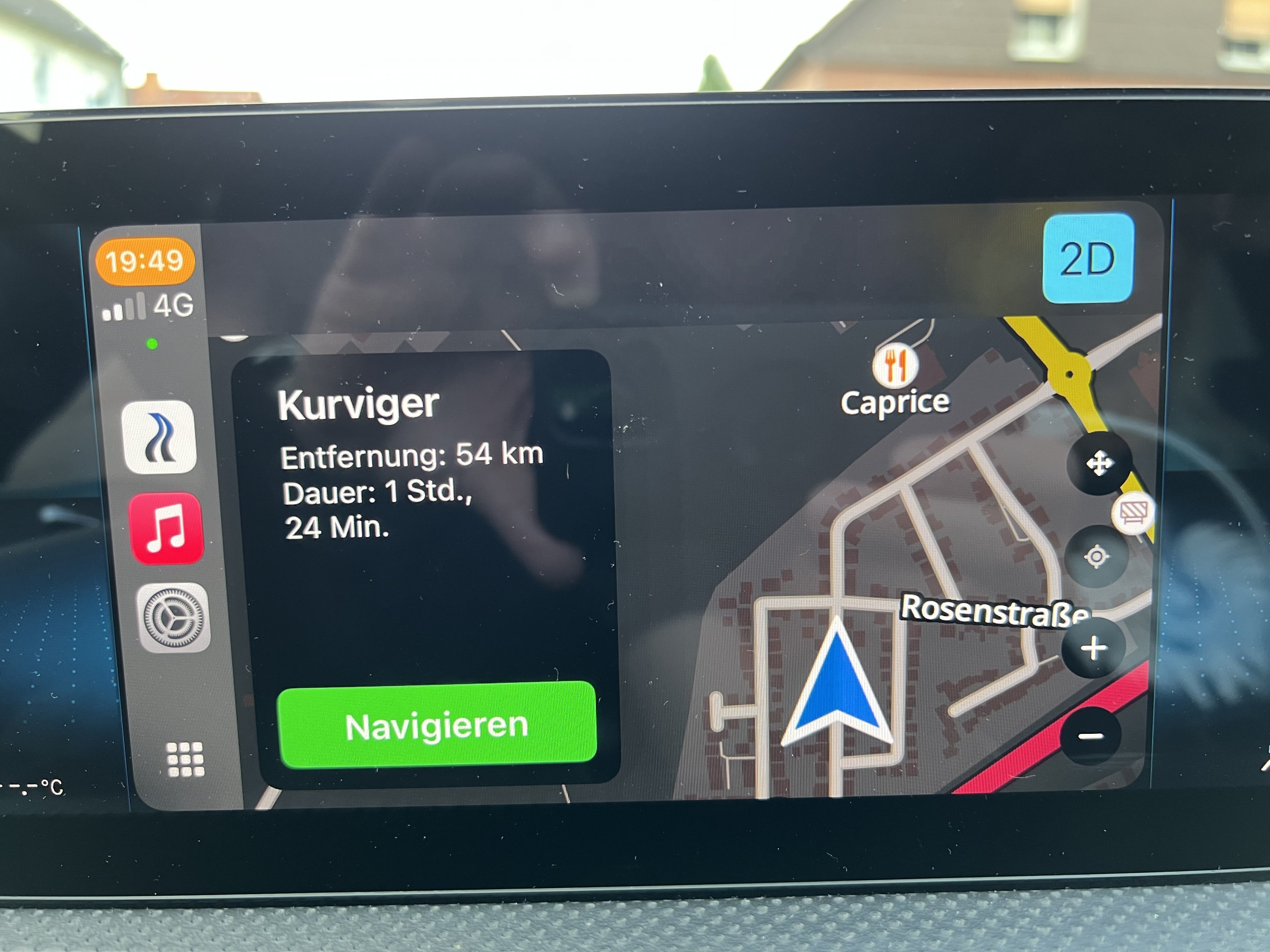

Habe heute mal Kurviger mit CarPlay getestet, es gibt ja tatsächlich 7 Tage kostenlos.
Blöd ist dass man alles per Smartphone machen muss und quasi gar nichts am CarPlay-Gerät selbst. Da sollte noch mehr gehen.
Das Farbschema (dunkelblau auf schwarz…waren die Entwickler besoffen?) lässt sich anscheinend ebenfalls nicht ändern. Das geht für mich gar nicht.
Da ist noch viel Potential nach oben, also so gibt es bis zum nächsten Experiment erst mal kein Abo. Schade, das Planungstool ist ja immer noch toll.

Bevor ich die Entwickler beleidige, würde ich einfach mal den Darkmodus ausschalten. :facepalm:
Denn siehts so aus:Anhang anzeigen 796241
Toll, nur wo in der Kurviger App finde ich das Setting dazu?
BTW: mein IPhone läuft nie im Darkmode (ich hasse das), es war ca 13 Uhr am 26.Juli in Deutschland, also weit vom Sonnenuntergang entfernt.
Die andere App auf meinem Gerät, Scenic, läuft immer im Hellen Modus, ebenso TomTom. Es scheint also an der Kurviger App zu liegen.

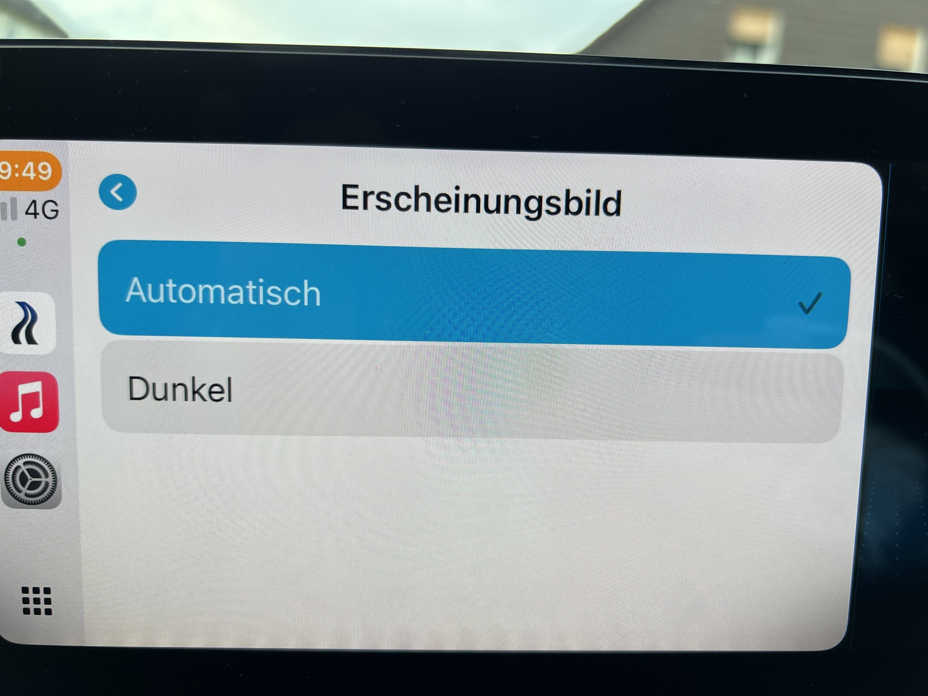

DoQ
DoQ
30.08.2020
327
in den Carplay-Einstellungen kann man das Erscheinungsbild anpassen. Dann klappt’s auch mit dem Darkmode 😉
Parantapa
Parantapa
04.10.2023
1.620
R1250GS Triple Black 2022
Wo sollte das sein? Das habe ich noch nicht gefunden. Da geht nur Automatisch oder Dark Mode. Hell kann man nicht einstellen.
DoQ
DoQ
30.08.2020
327
Dunkle Hintergründe sehen zwar immer toll aus, aber sie aktivieren oft den Darkmode
Parantapa
Parantapa
04.10.2023
1.620
Sage ja, hell gibts nicht. Im Auto funktioniert das nicht, da bleibt es dunkel. Am Motorrad ist es hell, keine Ahnung warum das so ist.
