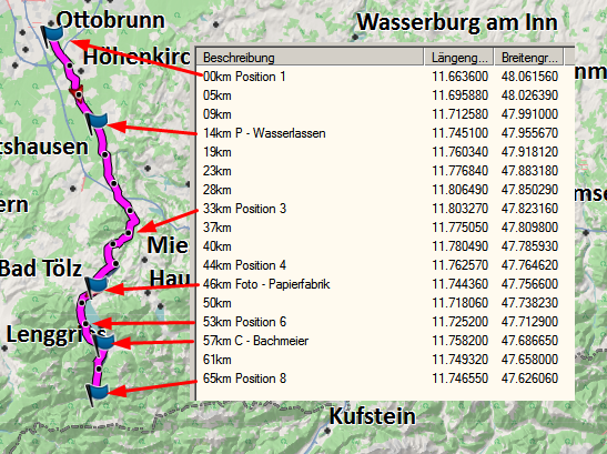

Mit deiner Aussage TT und den Viapunkten, da wollte ich erst mal nicht zustimmen. Aber du hast vollkommen Recht!
Ich habe mir ein System gebastelt mit dem ich ein wenig an diese Via-/Shaping-Point anlehne
8 gesetzte Wegpunkte, Position 1-8
Wichtige Punkte wurden von mir händisch umbenannt.
Name von den Positionen 2 etc. verschwinden dadurch, werden ersetzt mit
P - Wasserlassen
Foto - Papierfabrik
C - Bachmeier
Diese Drei sind für mich wichtige Wegpunkte, und landen als Viapoints bei Garmin/BC.
Position 3+4+6 - damit geht es rechts um den Berg und links um den Tegernsee. Sind zunächst Viapoints. Denen ziehe ich mittels GPXshaping mit einem Klick den Viapoint-Status.
Zeigen so für mich an > Habe ich gesetzt weil ich wo rum fahren will. > Shapingpoint
Die WP dazwischen, wie 05+09+19+23+28 sind automatisch gesetzte WP´s von GPXshaping. Nachrangige Stützpunkte.
Da kommt kein Navi auf die Idee auf die Autobahn zu wollen.
Diese km-Formatierung kann ich nach eigenem Ermessen in GPXshaping wunderbar anpassen und abspeichern für die nächste Tour.
Automatisch gesetzte WP 19+23+28 sind so was von überflüssig!
Ist mir aber so was von Schnuppe, stören mich nicht im geringsten.
Auch wenn Kurviger fürsorglich meint, es gäbe da irgend etwas zu munkeln..... Ollala!
Never Ever!

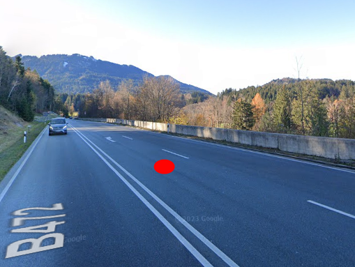

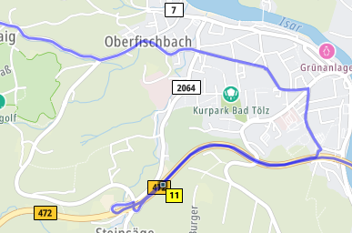

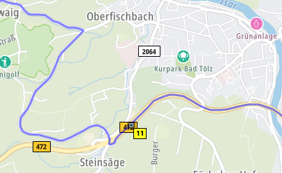

Und warum fährt der CRN auf einer übertragenen Route grundlos in eine Straße, wendet und fährt auf die Route zurück
Vor Jahren, da hatte ich eine Route die sehr stark dem ähnelt was du beschreibst. Und ..... mir schimmert so langsam die Ursache.
Der Grund:
OSM weist einige Straßen (z.B. B300 Aichach) nicht richtig aus. So wie hier.
Übrigens, Motoplaner hört 2018 auf. Und nun die erste mit Kurviger geplante Ausfahrt. Ein voller Reinfall!
Dieser WP stammt 2018 vom Kurviger. Dargestellt mit dem ITN-Converter und "Anfahrt Dienstleister" Openstreetmaps.
Wechsle ich den "Anfahrt Dienstleister" auf Tomtom, dann sieht es aber so aus.
Hintergrund:
Diese B472 ist teilweise, wechselseitig, dreispurig und so liegt der WP in diesem Fall bei Tomtom auf der Gegenspur. Tomtom weist diese Straßen korrekt aus.

Das Fahrspur Problem habe ich bei Garmin BC aber auch schon gehabt. Nach mehreren Kartenupdates wird eine ältere Bestandstour nach der Neuberechnung nicht richtig angezeigt. Auf der Autobahn oder Schnellstraße wandert der Wegpunkt auch mal auf die Gegenspur. Sieht man gleich da Ausfahrt raus, rein und nochmals. Da muss es bei jedem Update eine kleine Verschiebung geben bis es dann den Schnalzer macht. Anders kann ich mir das nicht erklären.
