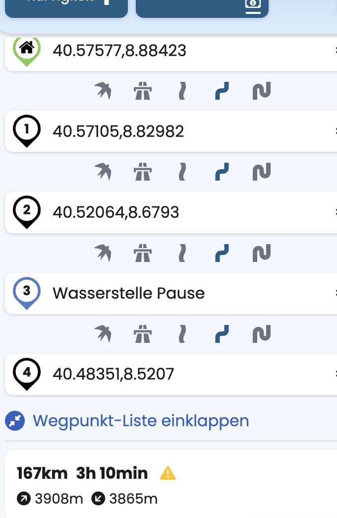

Hatte das Problem jetzt auch schon ein paar mal. Aber nur sporadisch. Lässt sich auch nicht genau sagen woran das liegt.
Wenn ich das gelbe Dreieck anklicke, neu berechne und dann speichere, kann ich die Wegpunkte meist wieder ohne Problem einfügen.
Vielleicht klappt das bei Dir auch.

Meine mich zu erinnern, dass ich bei dem Problem einfach einen Punkt verschoben habe oder alle Punkte auf die Straße setzen lies.
Dann ging es wieder
Danke, werd ich mir gleich mal anschauen
