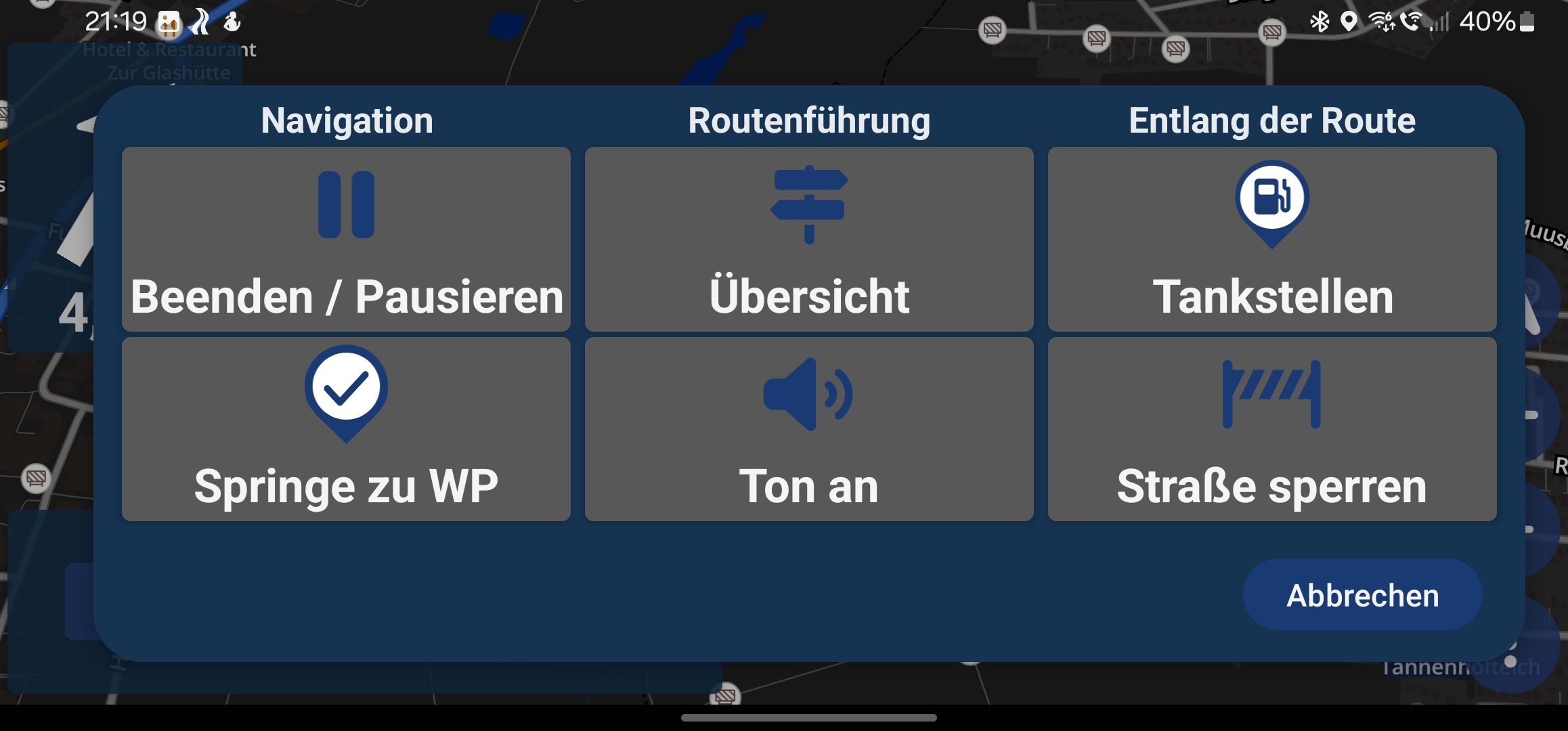

Nein das musst du nicht. Sollte wirklich ein Zwischenziel in der Umfahrung liegen dann einfach nur unten rechts auf die drei Punkte drücken und dann im neuen Menü "Springe zu WP" anklicken. Das System sagt dir dann was du machen musst und du kannst auswählen wohin du springen willst.
ichbin ebenfalls Kurviger- Neuling und habe eine Frage zu der Auswahlmöglichkeit "Straße sperren"
in dem verlinkten Foto.
Kann ich hier - vor einer Sperrung stehend - Kurviger mitteilen, dass die weitere Streckenführung auf der aktuellen Straße gesperrt ist, und eine Umleitung gesucht werden soll?

Liest euch doch direkt bei kurviger direkt ein.
Oder schaut auch bei Youtube die Kurviger Videos durch ob euer Thema dabei ist.
Und ja, es kann ein Bereich als gesperr, twährend des Navgierens,markiert werden.
Was meiner Meinung nach nur sehr selten was bringt, weil ich ja nicht weiß wo genau ich nicht weiter komme.
Nochmal für en Thread-Ersteller.
Nutze für deine Route wo es geht shaping-points (eben nur da Zwischenziele wo du wirklich ankommen willst), dann kannst du die Umfahrung mit ausgeschalteter Neuberechnung (hast ja sowieso daten aus) fahren und es geht einfach weiter, wenn du auf deiner Route bist.

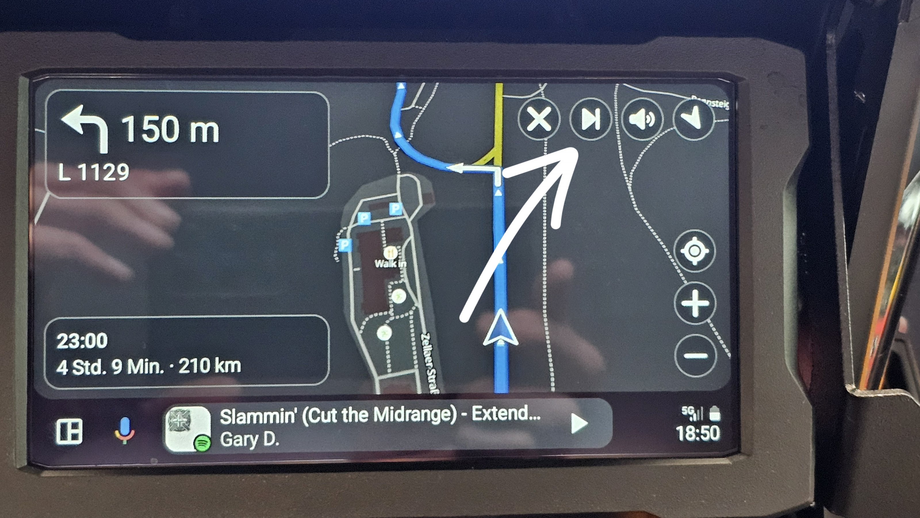

Ich hatte gestern das Problem, dass ein Wegpunkt unter Android Auto nicht angefahren werden konnte. Von da an bis zum Ziel wurde mir ständig eine Umleitung zu dem umfahrenen Wegpunkt berechnet, ziemlich lästig. Am Smartphone kann ich den WP überspringen, so viel habe ich hier gelernt, aber während der Fahrt auf dem Android Auto Bildschirm habe ich keine Möglichkeit gefunden. Gibts da ne Lösung ähnlich wie es z.B. bei Google Maps möglich ist?

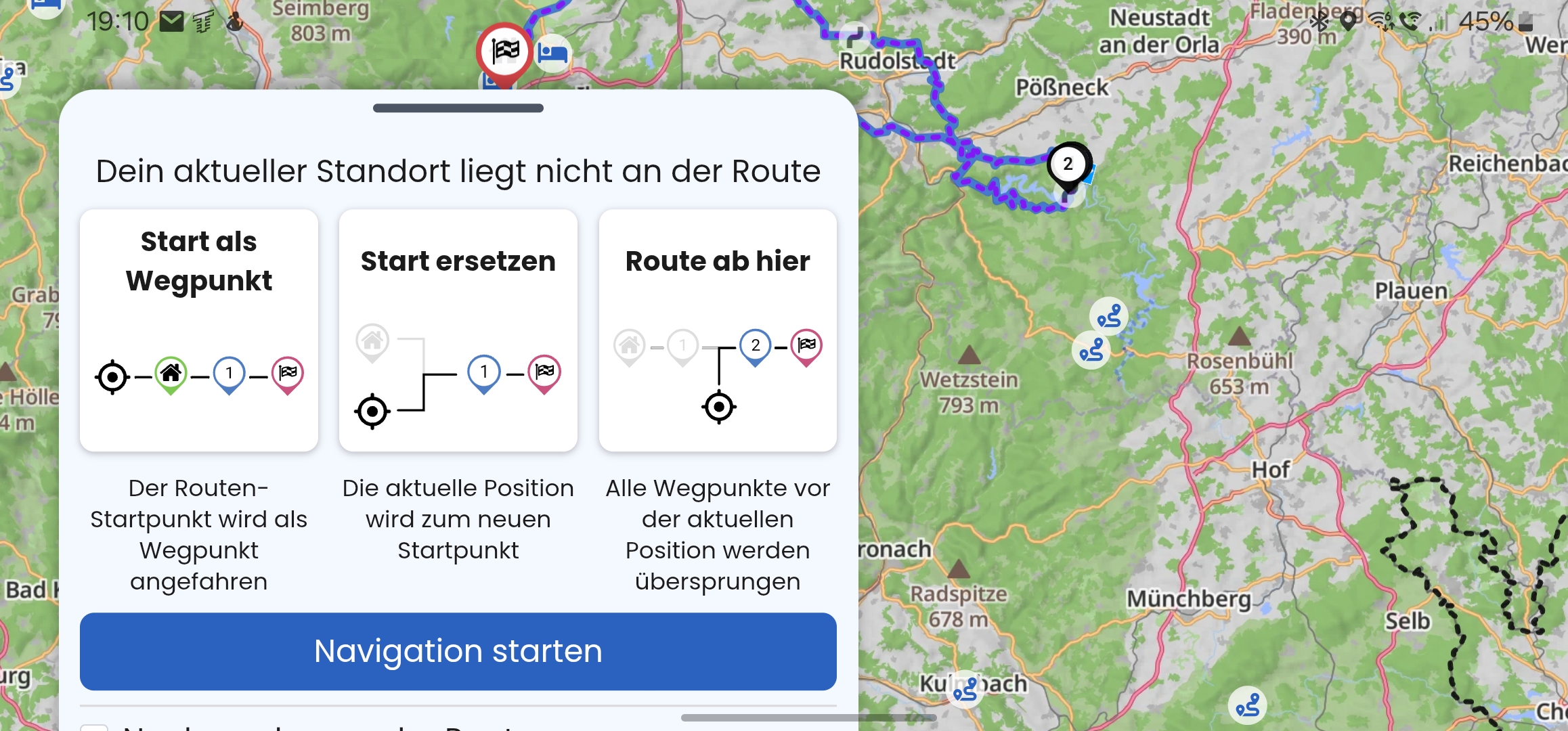

Ich bin unterwegs und entschließe mich für eine geplante Route, die Aber anderswo beginnt.
Wie gehe ich vor, um mich zum Nächstliegenden Punkt der Route navigieren zu lassen?

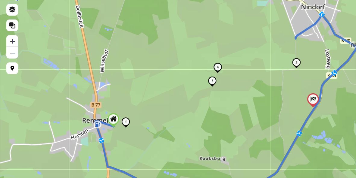

Kann man eigentlich das genutzte Kartenmaterial bei Kurviger wechseln? Mein Problem: Ich nutze gerne eine seit Jahrzehnten asphaltierte und gut 7m breite Verbindungsstraße, diese Straße ist aber, anders als deutlich schmalere Sträßchen hier in der Gegend, nur hauchdünn auf der Kurvigerkarte zu erkennen und egal wie viele Shaping Points ich dort setze, der Bereich wird immer sehr weit umgangen. Alle anderen Karten, egal ob Google, Here, diverse OSM, Garmin oder TomTom zeigen diese Straßen normal an und lassen sich dort auch fürs Routing nutzen.

Kurviger nutzt OSM. Wenn die Strasse falsch eingetragen ist ändere das doch mit deinen Ortskenntnissen selbst. Das ist das Prinzip von OSM.
Um welche Straße geht es denn?
Ich habe die Straße von Start nach Ziel mal mit Shapingpoints gekennzeichnet (2)liegt in der Reihenfolge falsch). Da befindet sich in der Kurviger OSM nur eine haarfeine Linie. Östlich von Remmels, bei Hohenwestedt/S-HKURVIGER TEST.jpg

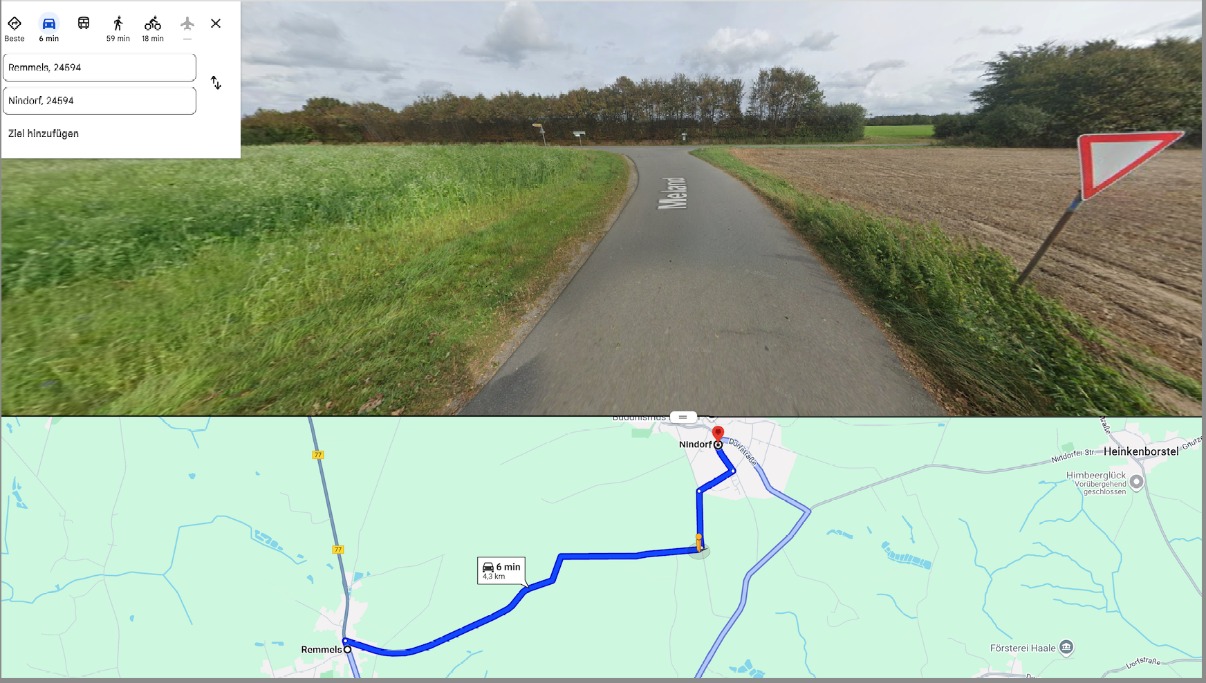

Danke aber in OSM ist die Straße als Wirtschaftsweg (Track) eingetragen und Kurviger macht es richtig, da diese in der Regel nicht befahren werden dürfen.
Bist du dir absolut sicher, dsas die gesamte Straße von beiden Seiten öffentlich für jedermann befahren werden dürfen und es keine Schilder gibt die das einschränken?
Way: 24716977

Ja, ich wohne hier seit 38 Jahren und seit 38 Jahren ist die Straße genauso breit und im übrigen auch mit Schildern zum Nachbarort versehen. Kein reiner Wirtschaftsweg.

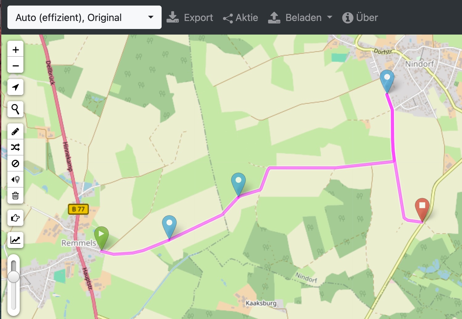

Die Strecke zwischen K84 und Nindorf sowie die
Straße nach Remmels wurden auf Nebenstraße angepasst.
