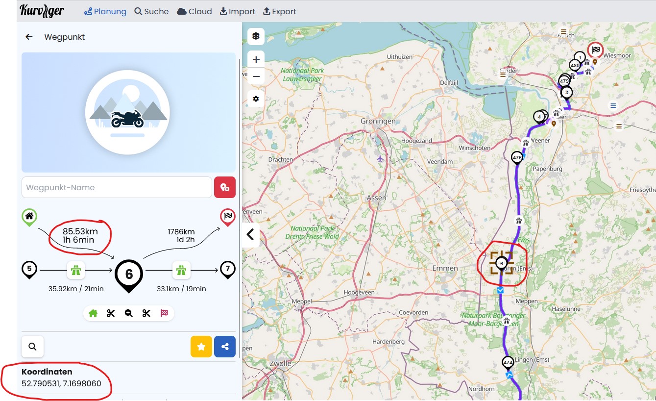

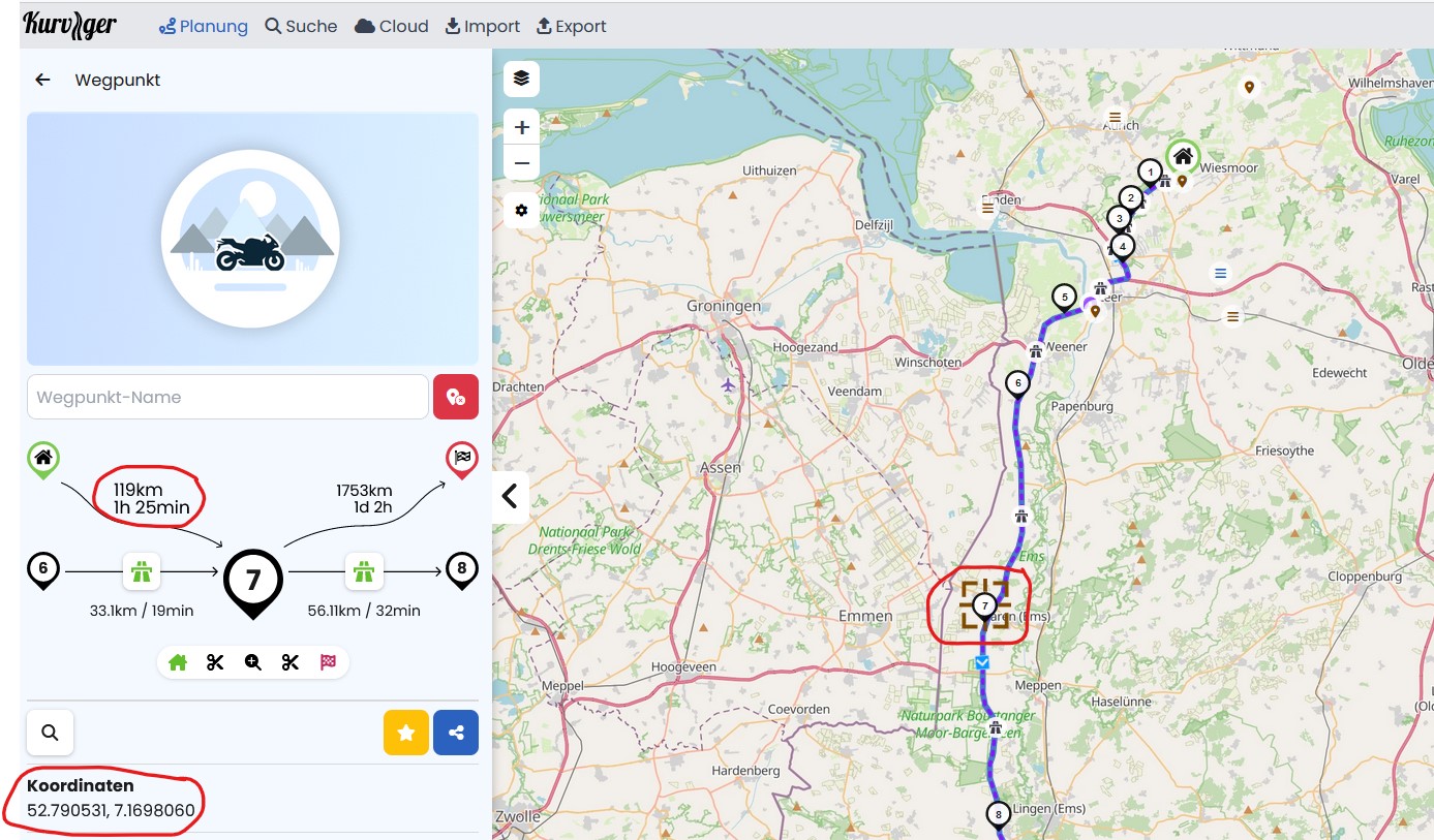

Guten Morgen, ich bräuchte bitte mal Eure Hilfe. Habe ich da etwas übersehen? 🤔
Habe mit Kurviger ne Gesamttour in die Vogesen geplant. Anschließend habe ich die Tour auf 6 Tage geteilt.
Bereits beim 1. Tag sehe ich, dass die Entfernungen nicht mehr stimmen.
Es ist exakt der gleiche Punkt (s. Koordinaten) und auf einmal sind es statt 85 km nun 119 km 😐.
Und über die Tage zieht sich das dann ganz schön hin.
Die Strecke ist auch exakt die gleiche gebliebe, es wurde ja nichts neu gerechnet, nur aufgeteilt.
Wo kann der Fehler liegen? 🤔
Anbei 2 Screenshots, Ausschnitt aus der Gesamtroute und Ausschnitt aus dem ersten Teilstück.

Sehe gerade noch was....auf Bild "Geteilt" zeigt er den Endpunkt in 1.753 km an. Das ist natürlich Quatsch, denn die Tour ist ja geteilt und der Endpunkt ist nun 543 km.

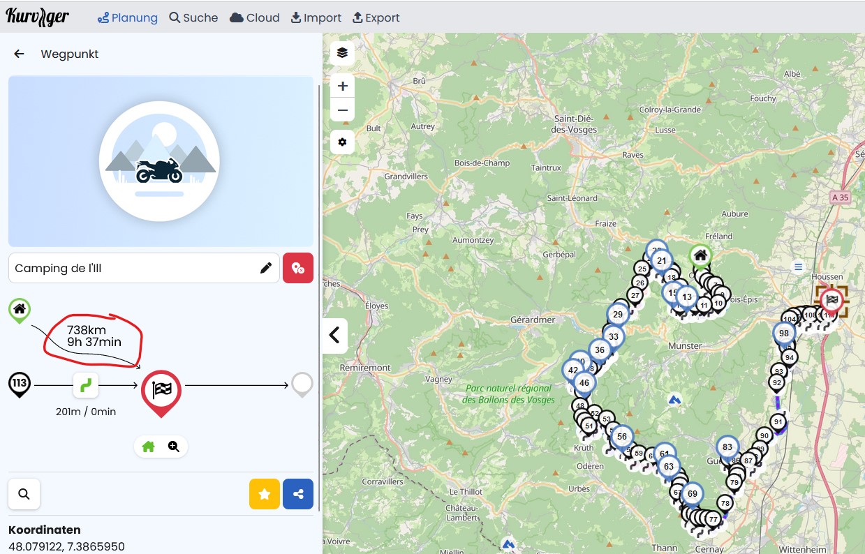

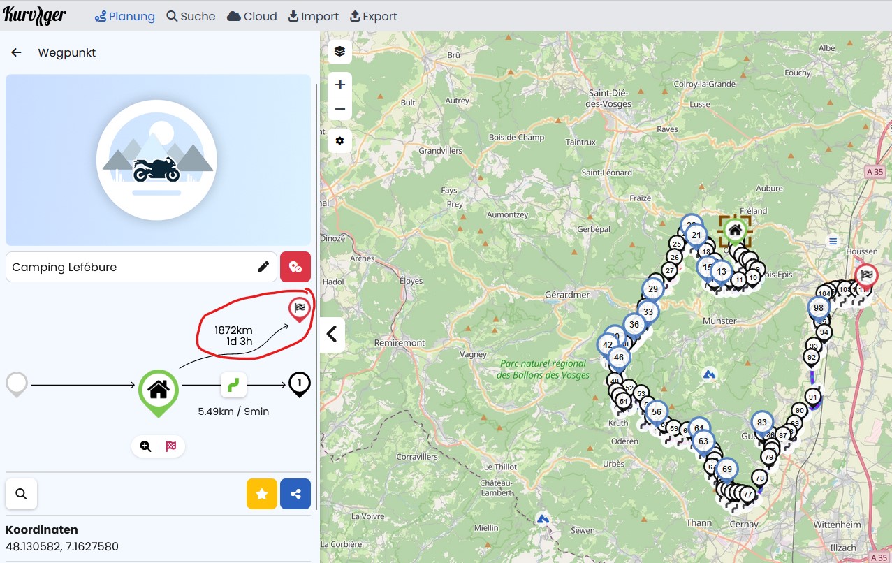

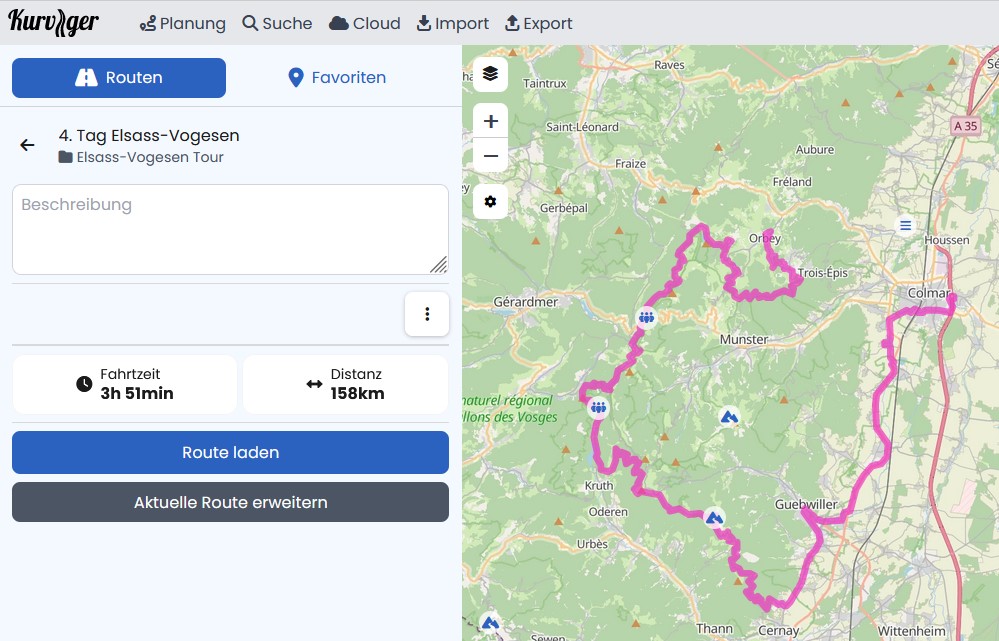

Noch was.... Beispiel der 4. Tag.
Klicke ich auf den Startpunkt, zeigt er bis zum Ziel noch 1.872 km an (das war aber damals die Gesamtstrecke der nicht geteilten Tour).
Klicke ich auf das Ziel, zeigt er 738 km vom Startpunkt entfernt an.
Die Tour des 4. Tages sind aber nur 158 km

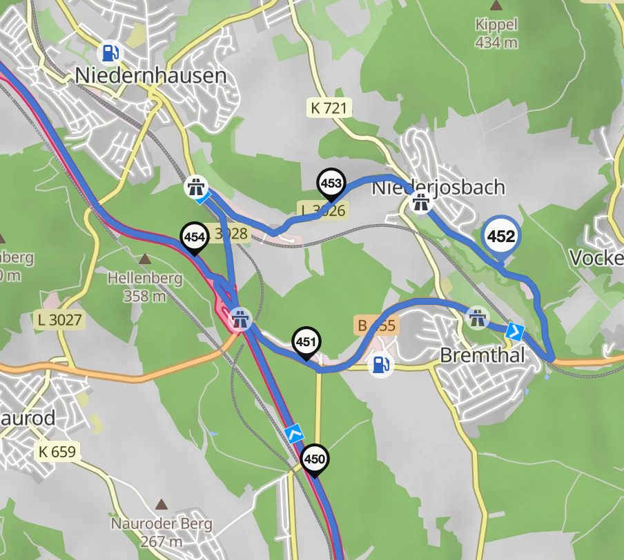

:D Was hast du denn da für einen Schlenker drin? Für die drei Kurven zwischen Bremthal und Niederjosbach (auf 50 beschränkt) fährst du erst eine langweilige Umgehungsstraße, dann auf 50 begrenzt bis nach Niederjosbach, dann durch ein kleines Industriegebiet und wieder hoch zur BAB. Es sei denn, du willst bei 452 auf den Campingplatz. Die sollen gute Bratwürste haben, der Platz ist sehr beliebt bei den Menschen mit den gelben Nummernschildern.
Varuna01
Varuna01
16.06.2014
200
266
Keine Ahnung 😄 dat hat Kurviger so errechnet. Ich komme von 450, gehe beim Autobahnschild runter und fahre zum Campingplatz 452. Nächsten Tag gehts mit 453 weiter auf die Autobahn zu 454.
Ja, der Campingplatz scheint echt gut zu sein 😀👍
