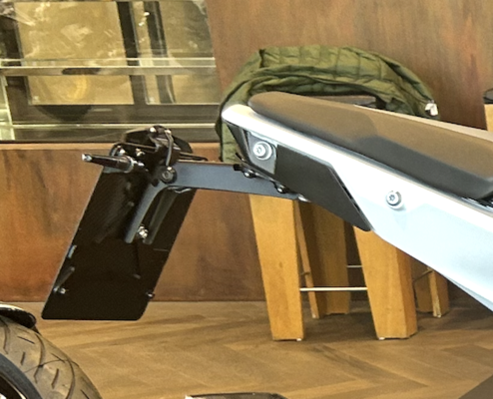

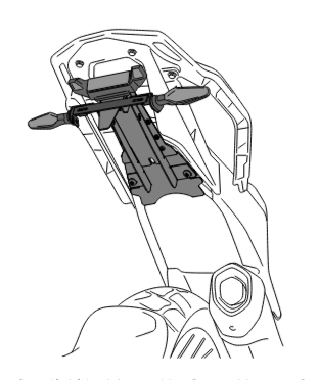

Hab beim googlen noch was gefunden:
License Plate Holder for motorcycle BMW R1300GS 2024 - Puig Hi-Tech Parts
Ob das wohl "passt" ? SWW (SpurWechselWarner) muss dann weg, schon klar, aber ist damit alles (Loch) abgedeckt ? Sieht so aus als ob das Teil mit dem Reflektor vom Original wieder verwendet wird ?!
Sieht interessant aus aber so wie ich das auf diesen Zeichnungen erkenne, steht das Kennzeichen doch noch recht weit nach hinten raus… 🤷‍♂️
Würde mich mal interessieren wie das auf einem Foto aussieht…
Achso… würdest du freundlicherweise deine Signatur ändern… Ich hab mir gerade das Display meines iPads zerstört, weil ich dachte, da läuft ein Insekt… 😂😂😂😂😂😂😂😂
..ich sehe da genau das Gegenteil.. in der Illustration mit dem Auspuff sieht das doch so aus, als wenn das Rahmenheck doch schon noch ein gutes Stück nach dem KZH kommt ???
Hm.. bei genauerem Hinsehen ist das wohl nicht das Rahmenheck sondern irgendwelche Halter ???
Schwer einzuschätzen.
Ich bestell das Teil mal über einen ortsansässigen Händler und guck wie's passt und stell dann nen Foto hier rein.
Ne ich glaub er hat recht, was da "weiter raus schaut" ist imho nur das Haltegriff Gedöns ... damit könnt ich aber leben, wenns a bisserl raus schaut wie hier:

ja es werden wohl die Original Blinker und der Original Reflektor mit der Kennzeichenbeleuchtung verwendet wie auch bei Holan und Twalcom. Der Halter von Puig scheint auch sehr lang nach hinten auszufallen damit wohl auch das mit den Kofferhaltern passt. Das Loch im Heck was unter der DWA (Alarmanlage) vorhanden ist scheint der Puig aber abzudecken laut den Zeichnungen.

Würde den Puig gerne mal von der Seite sehen. Gegen einen kurzen Ausleger nach hinten hätte ich auch nichts, wenn er aber so lange ist wie der Originale wäre er für mich auch raus, bzw. dann kann ich auch den Originalen lassen.
So sehe ich das auch…
Ich denk mal der Grund dafür, dass der Kennzeichenhalter soweit raus steht, ist der Tatsache geschuldet dass er in Verbindung mit den Koffern auch noch funktioniert…
Seitliche Sichtbarkeit der Blinker, Kontakt der Blinker mit den Koffer wenn er kürzer wäre oder oder oder…
Ich kann mir das nur so erklären, aber die Jungs/Mädels/Div. 😂 von Puig haben sich bestimmt was dabei gedacht…

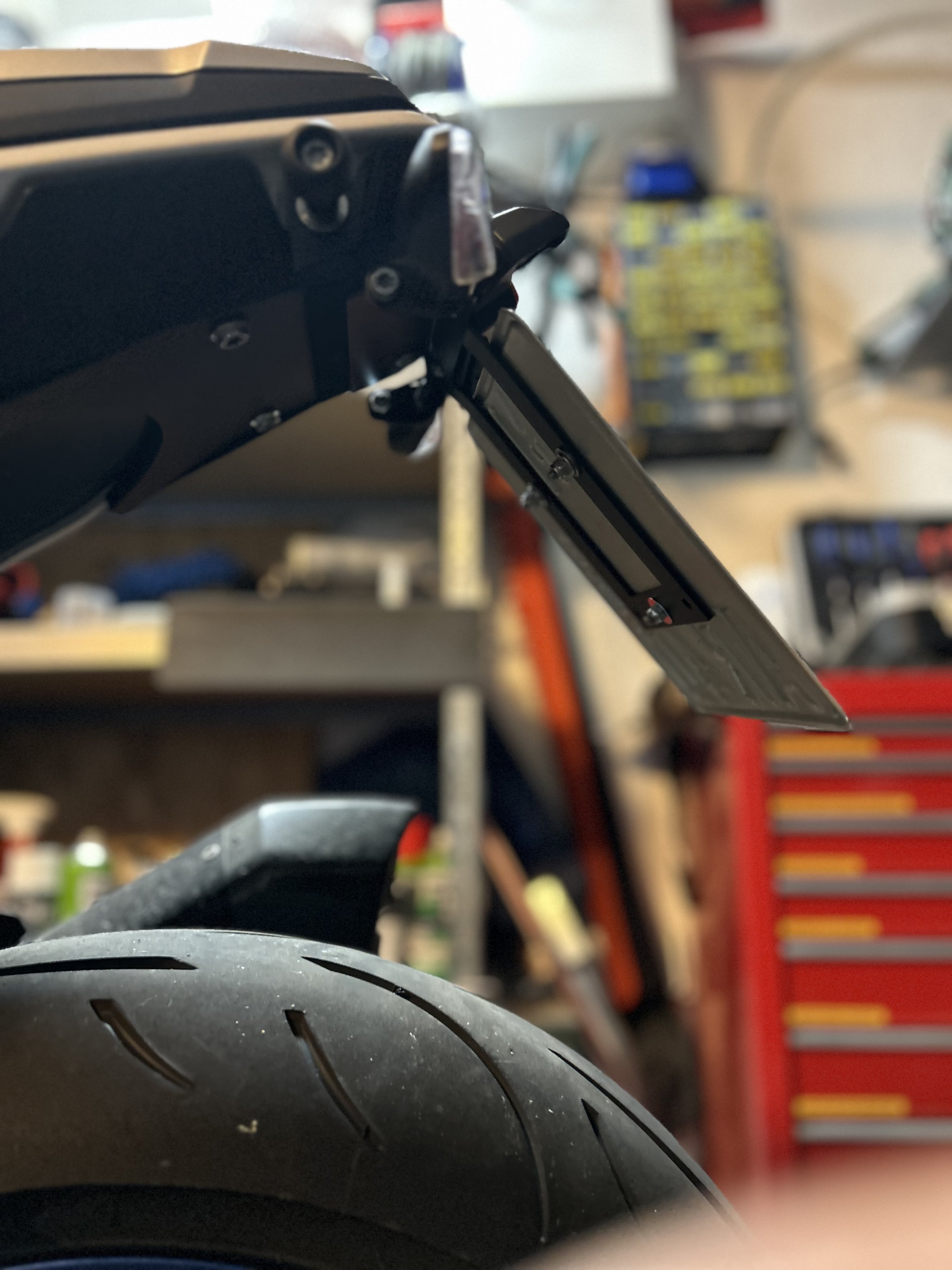

Hab gestern auch meinen Kennzeichenhalter von Holan montiert. Hab den Knick gerade gebogen und so genau den gleichen Winkel wie beim originalen Halter, damit dürfte die Rennleitung nichts zu beanstanden haben.

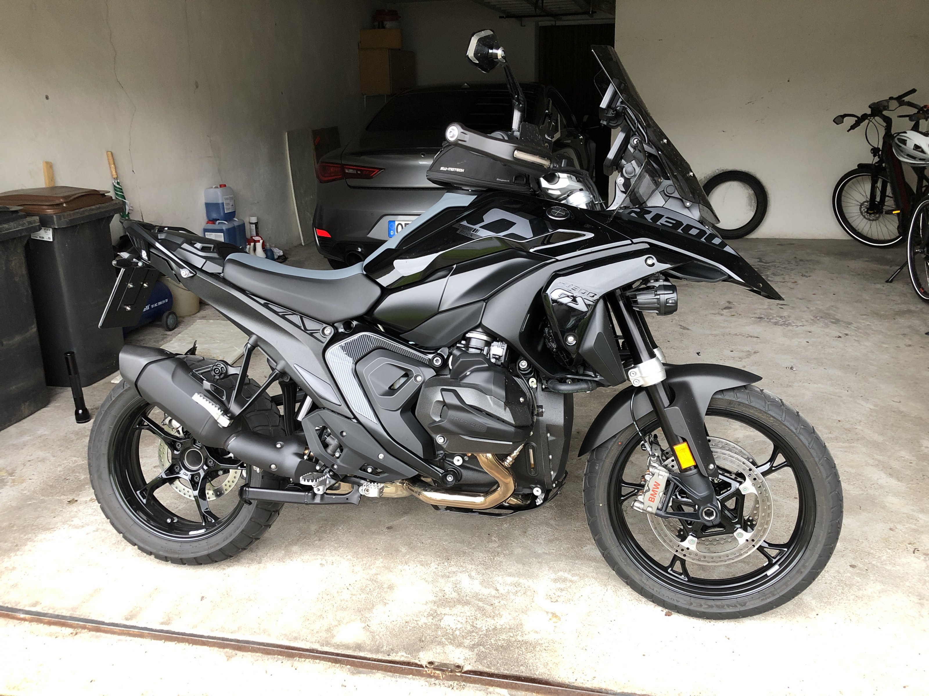

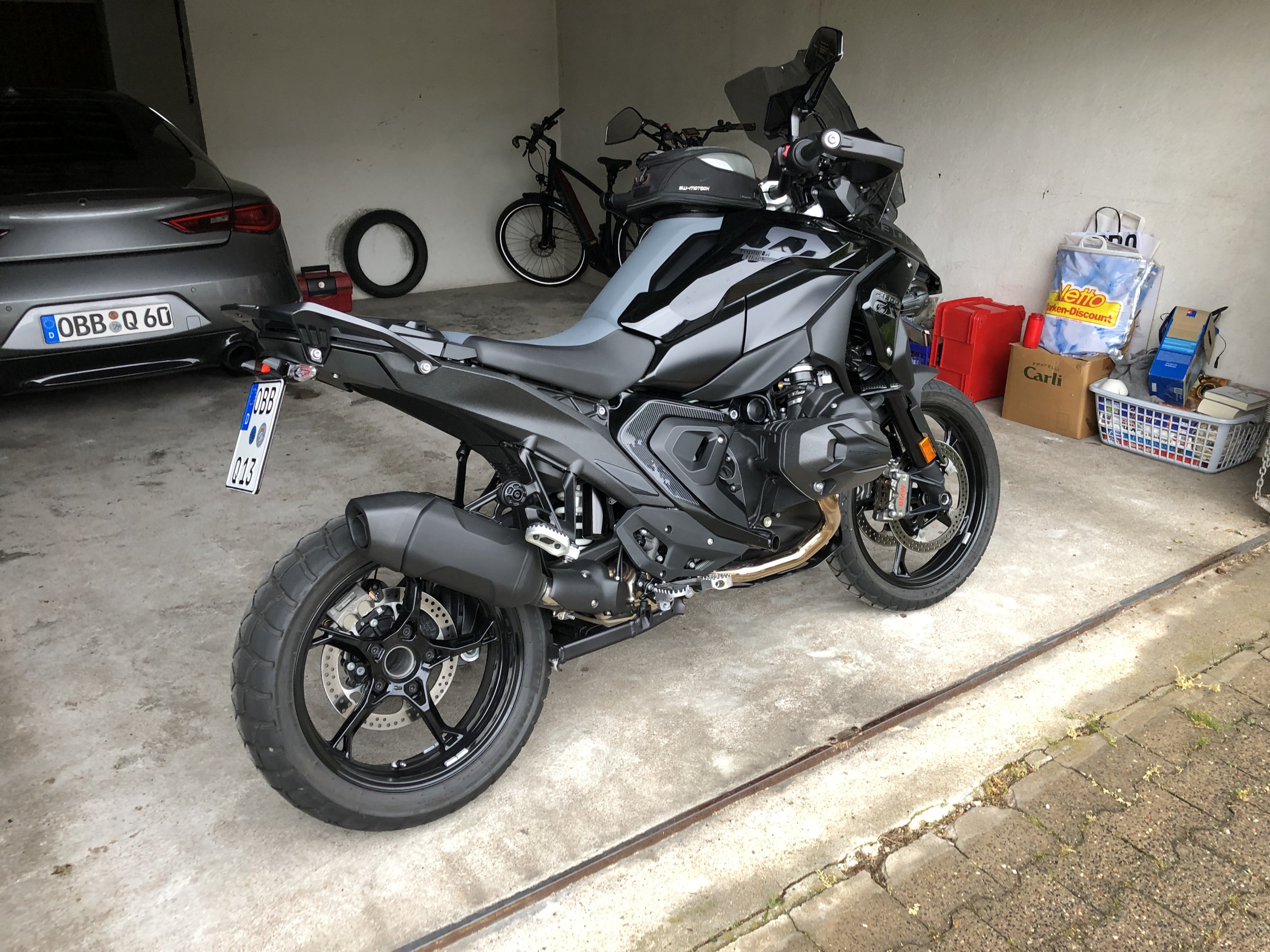

Hab den Holan jetzt ausprobiert und werd ihn wohl lassen. Abdeckplatte is jetzt sogar dabei, nicht sonderlich passgenau / schön aber vernünftig. Was mir sehr entgegen kommt ist die Wiederverwendbarkeit von Original Blinker und Rückstrahler Einheit. Da will ich eh nix anderes fummeln.
den Radar Sensor hab ich eingewickelt und im Heck verstaut + SWW ausgeschaltet. Bei Zündung an zumindest kein Fehler im Display. Find das Teil für den Preis echt schwer in Ordnung und nach meinem Wissen das derzeit einzige Plug and Play Heck in sehr kurz ;)
Versand keine 3 Tage.

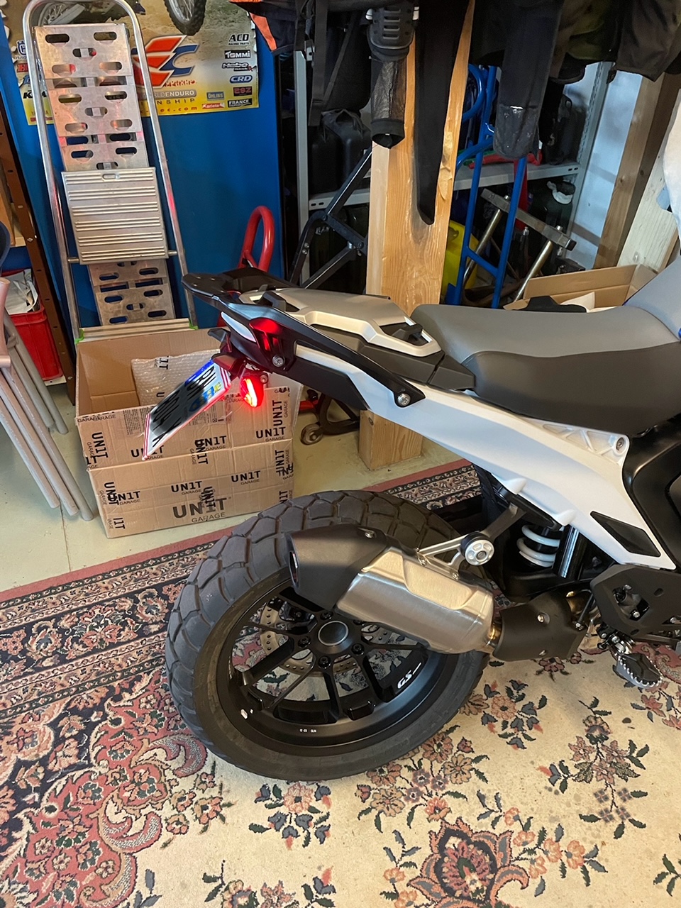

Meine Abdeckung sitzt passgenauer. Aber ich muss mir das mit meinen Kabeln nochmal anschauen, das sieht bei dir besser aus.
