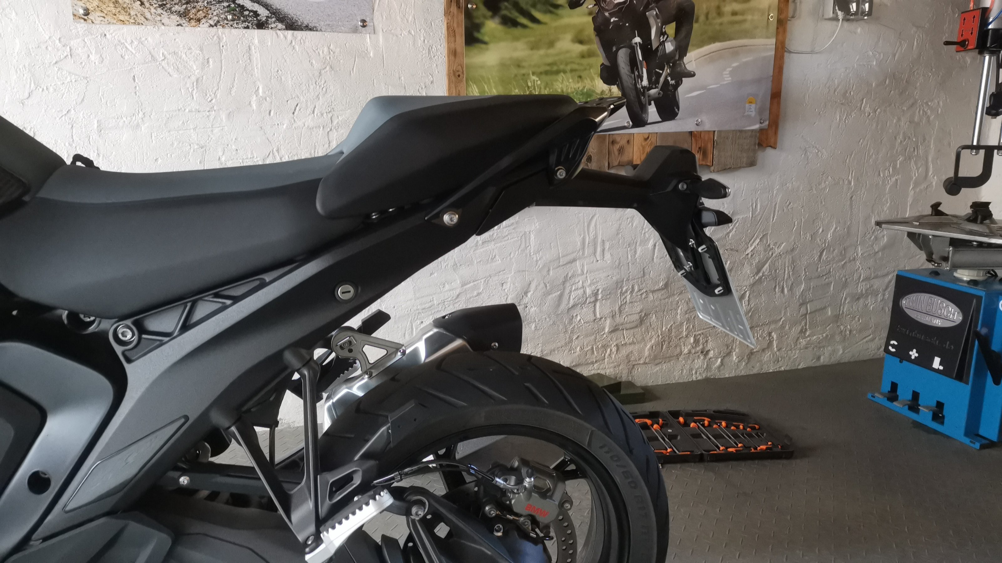

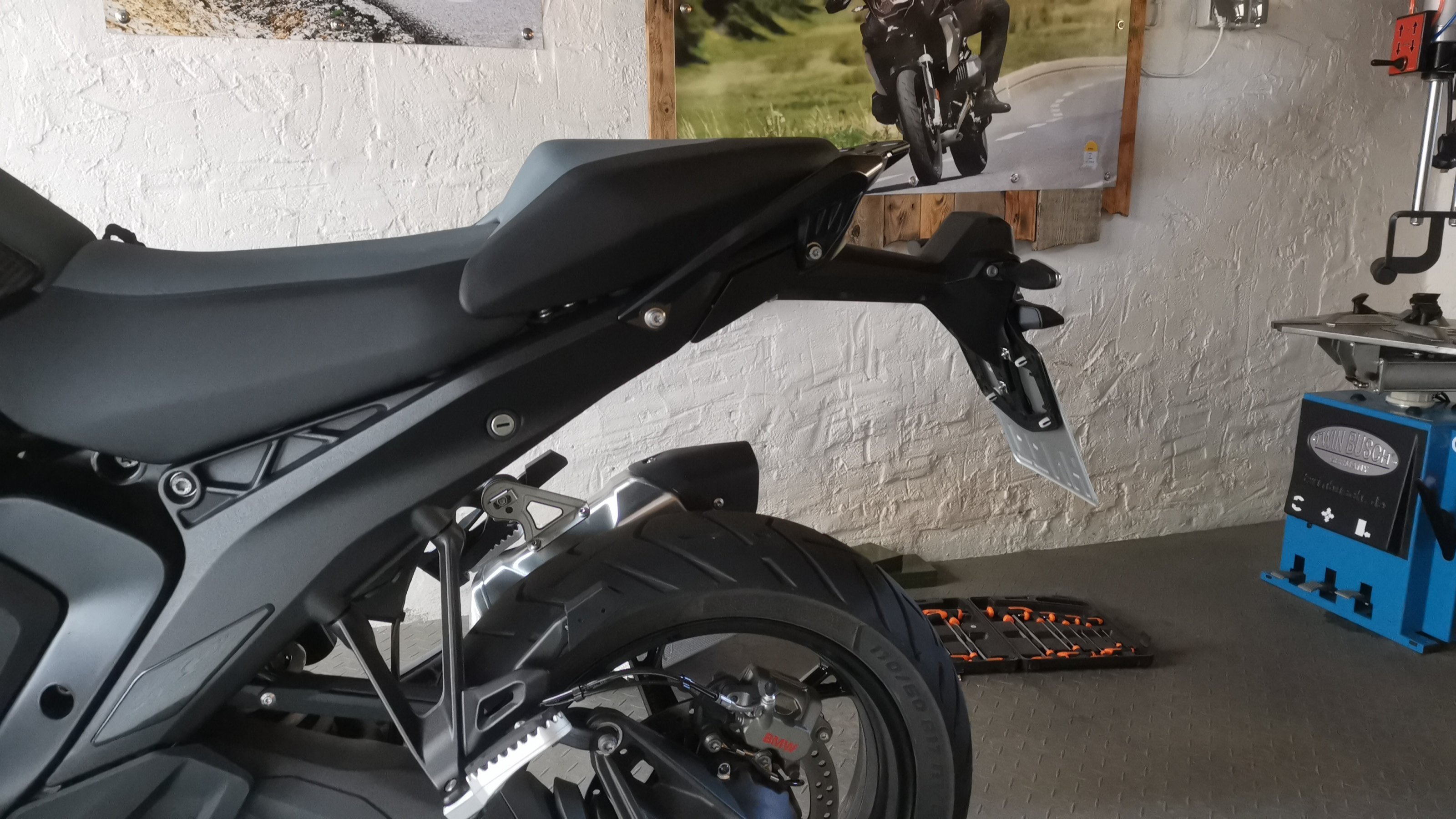

So, habe es jetzt auch umgebaut. :rocker:
Man braucht nur :
1 x Haltegriff 46725A75D68
1 x Unterteil 46637106015
2 x Clip 52105A09840
Mehr braucht man nicht.....die benötigten Schrauben sind am Motorrad verbaut. :yeahh:
Man braucht nur :
So hab ich's auch gemacht .. ok, vielleicht hab ich noch 4 Schrauben und eine Abdeckplatte zuviel 😅 macht mit der Gepäckplatte dann nen schmalen Fuß
Man braucht nur :
ist für mich allerdings optisch nur der erste Schritt.
So richtig gefällt mir die kurze Sporthaltegriffbrücke nur in Kombination mit dem flachen Sport-Soziussitz.

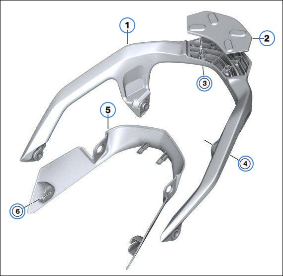

Der Haltegriff kommt mit Abdeckung und Schrauben, also komplett.
Der Begriff "Abdeckung" könnte irritieren, Du meinst wohl die obere Blende (Bild Nr. 2) und die Schrauben (Nr. 3), die beim Haltegriff (Nr. 1) bereis dabei sind.
Die untere Abdeckung Heckrahmen (Nr. 5) und die Clips (Nr. 6) muss man doch separat kaufen.
Wie bereits erwähnt sind die Schrauben M8x40 (Nr. 4) bereits am Motorrad vorhanden.
Gast 61448
Genauso, Karl. Ich habe mich durch diese Zeichnung irritieren lassen und meinte, man müsse die Blende (2) mit den Linsenschrauben (3) dazu bestellen, gehört aber wohl zum Heckträger dazu. Abdeckung (5) und Clips (6) sind extra.
