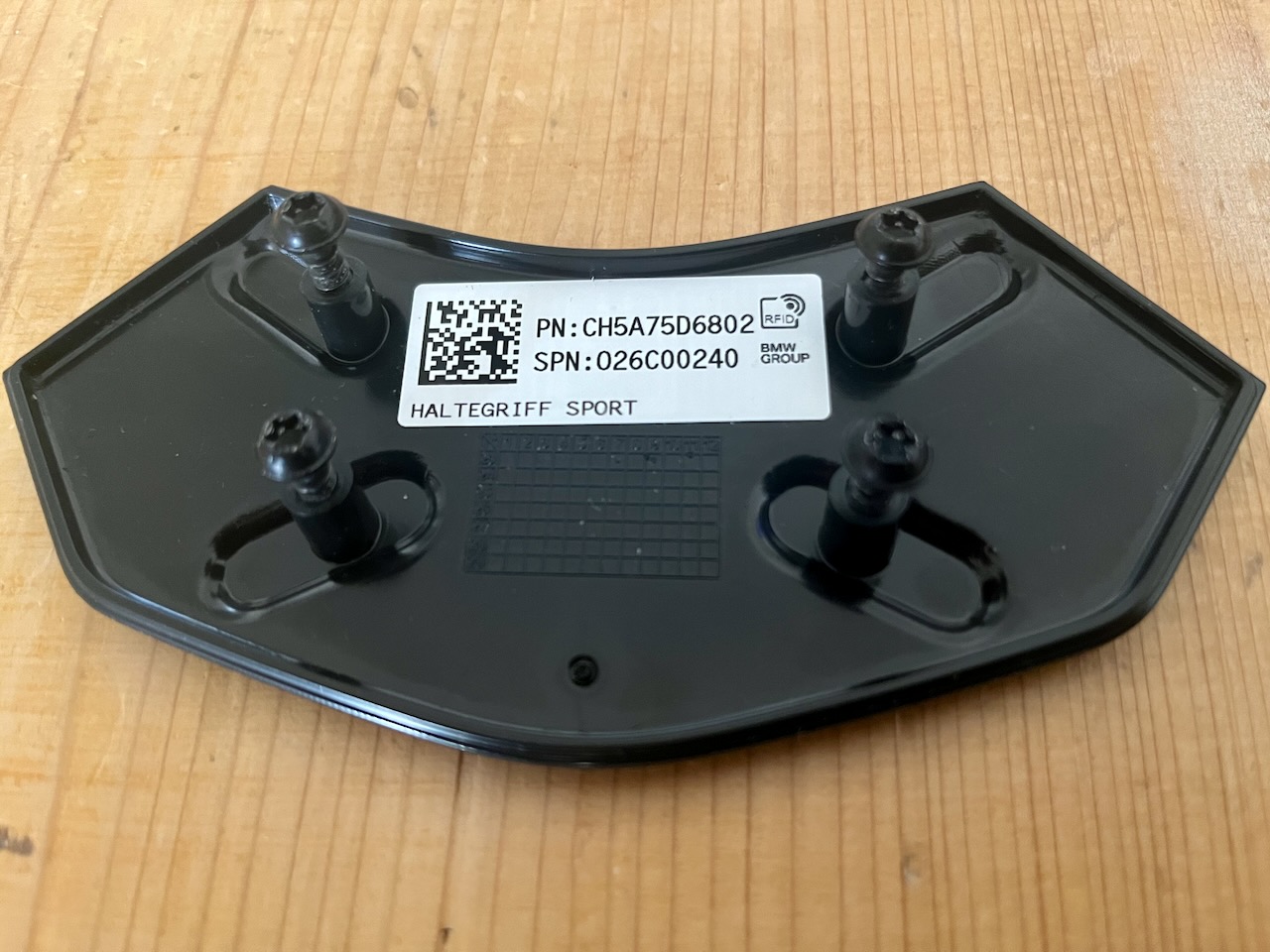

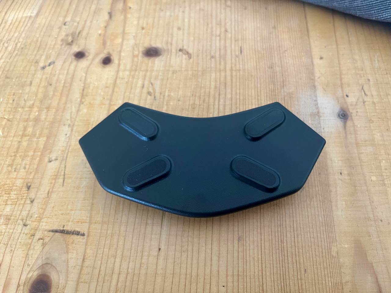

Der Haltegriff ist schon ein sehr stabiles Teil. Fühlt sich an wie Bakelit, wenn es das noch gäbe. Aber die dünne Kunstoffblende für ca 18 EUR, das ist schon mal ne Ansage. Die würde mich in Kleinstserie auf einem 3D Drucker, mit Anschaffungskosten des Druckers, auch nicht mehr kosten. :giggle:

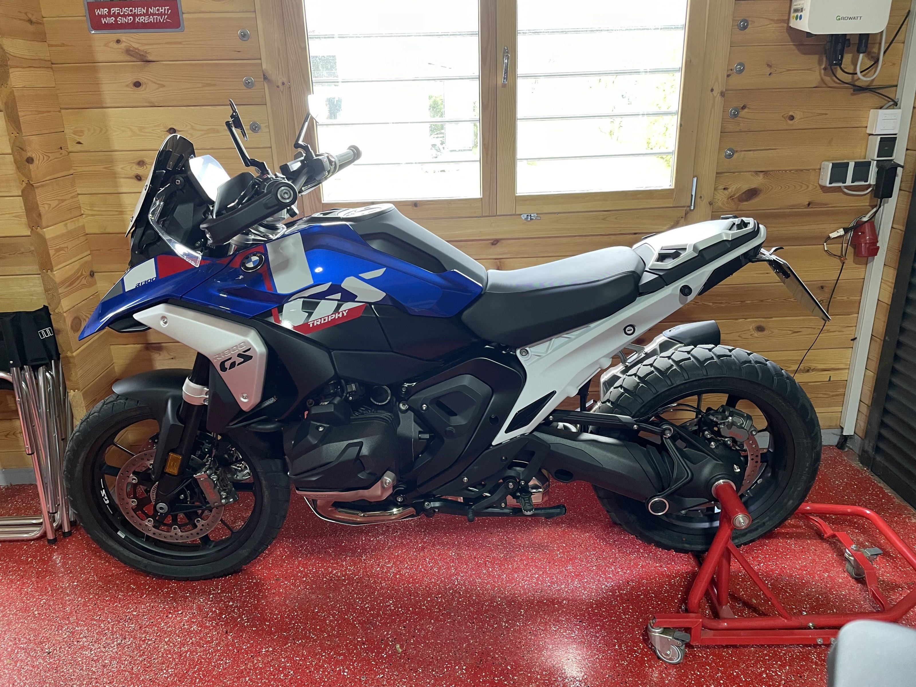

Welche Nummernschildhalterung hast Du da verbaut?
Bin da gerade auf der Suche. Mein Händler hat mir eine Klemmhalterung drangeschraubt, mit ner fetten Werbung unten drunter.
Das muss dringend weg :stomp:

Eigenbau, leider so nicht zu kaufen :brille:

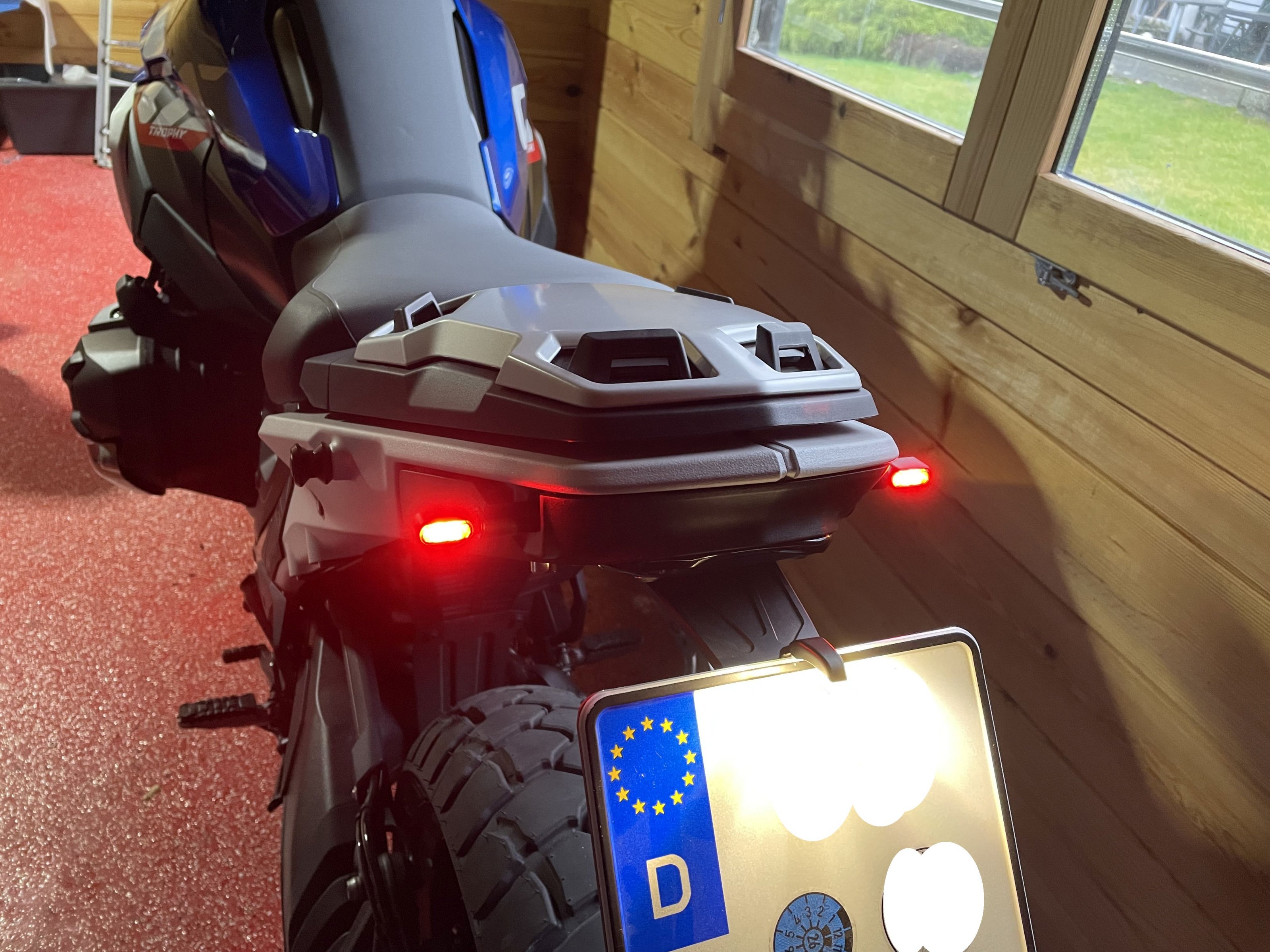

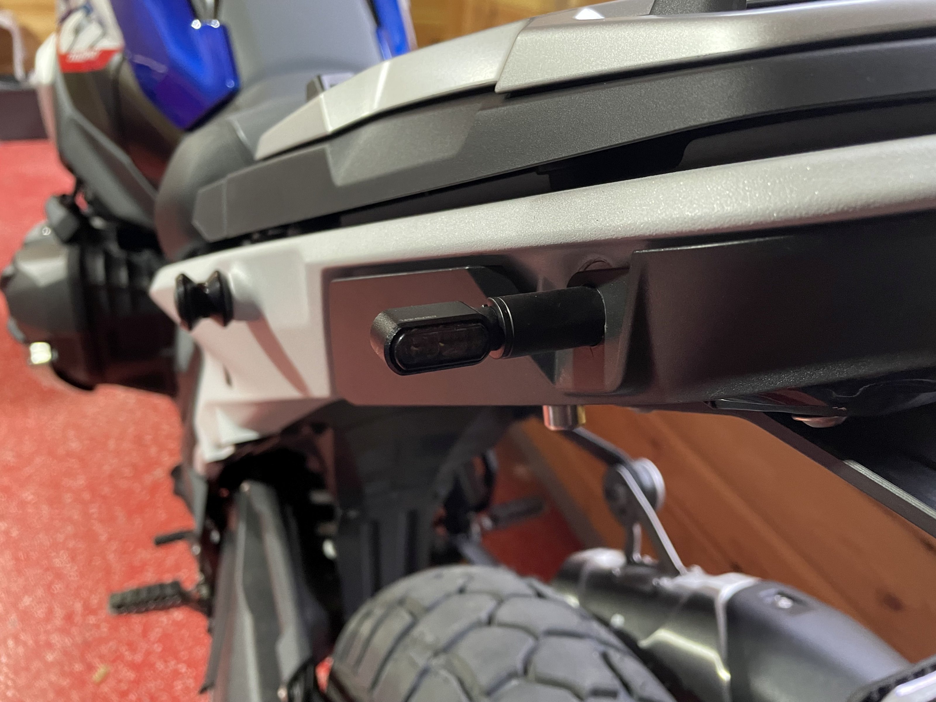

Sehr schön gemacht! Ist das Heck von dem 2024 Modell? Stimmen die Aufnahmepunkte oder muss für den Winkel des Kennzeichens nachgearbeitet werden… die Kofferhalter einmal außer Acht gelassen.
Danke!
Ja, ist das 2024er. Weiß nicht ob ein älteres Modell auch funktionierten würde bzw. die selben Anschlüsse hätte.
Blinkeranschluss war identisch, Kennzeichenbeleuchtung musste angepasst werden.
Die Aufnahmepunkte passten zu meiner Überraschung perfekt. Lediglich vorne gibt es keine Befestigungsmöglichkeit für die zusätzlichen Haken, die vorhanden wären. Aber durch das geringe Eigengewicht kommt es zu keinen nennenswerten Bewegungen.
Da das Teil ziemlich in der Waage steht, sollte auch der Winkel des Kennzeichens passen.
Nach unten wurde ein aus dem Fahrradbereich angepasster Mudguard verbaut um die offene Lücke zur Sitzbank und den offenen Anschlüssen zum angebrachten Heck zu schließen.

Der Abschluss mit dem BMW-Emblem und Nummernschildbeleuchtung ist sehr stimmig, der verbliebene Spalt zw. Kennzeichenhalter und Motorradheck vertretbar. Ohne Kofferhalter ist die Seitenansicht jedoch 'offen' (bei mir) .... ist der besagte Spalt umlaufend gleich?

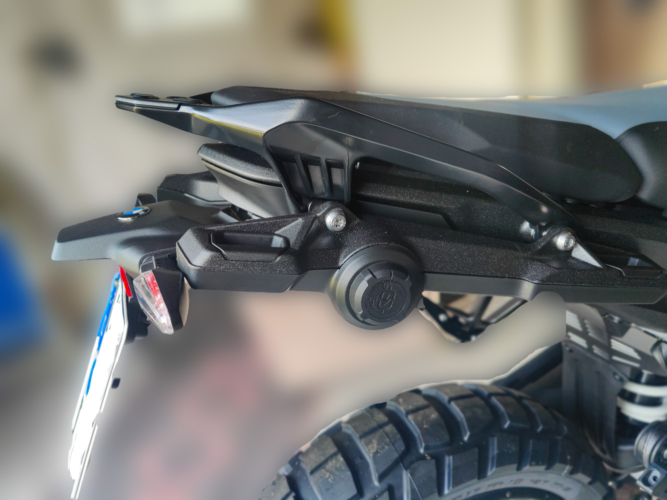

So sieht das ganze von der Seite ohne die Kofferhalter aus…
Ist der Abstand bei dir auch so…??
