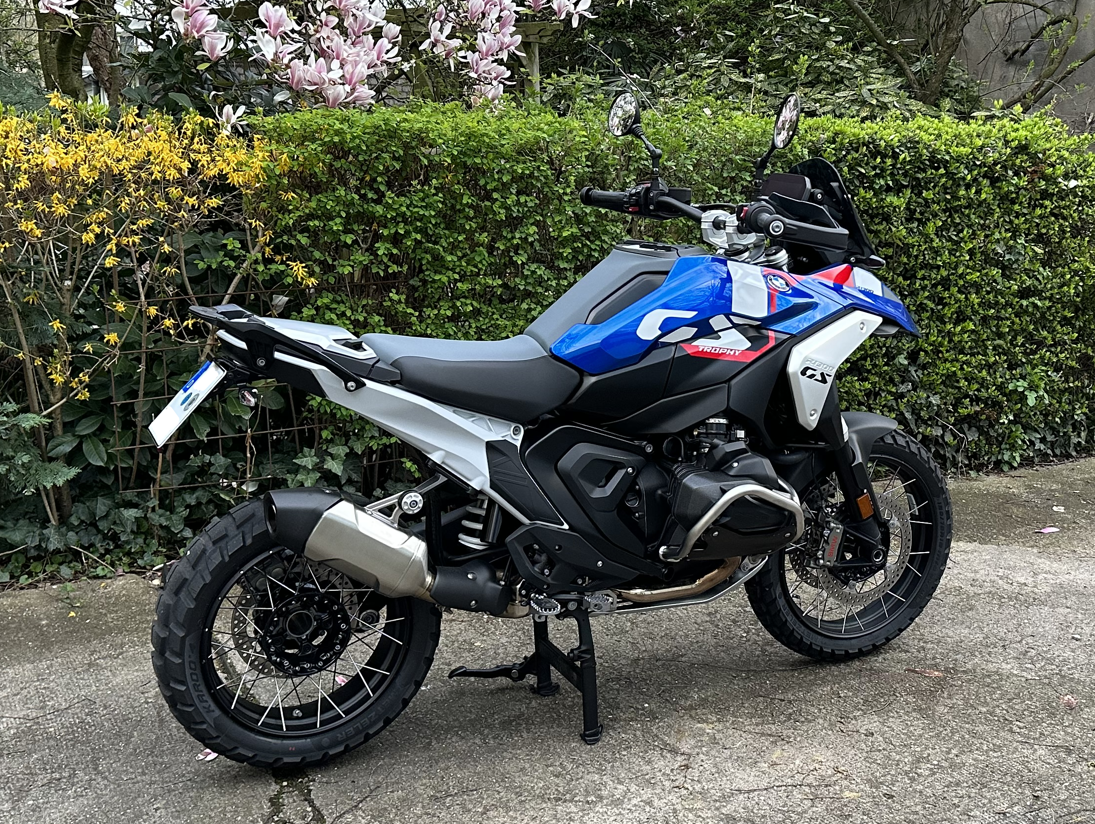

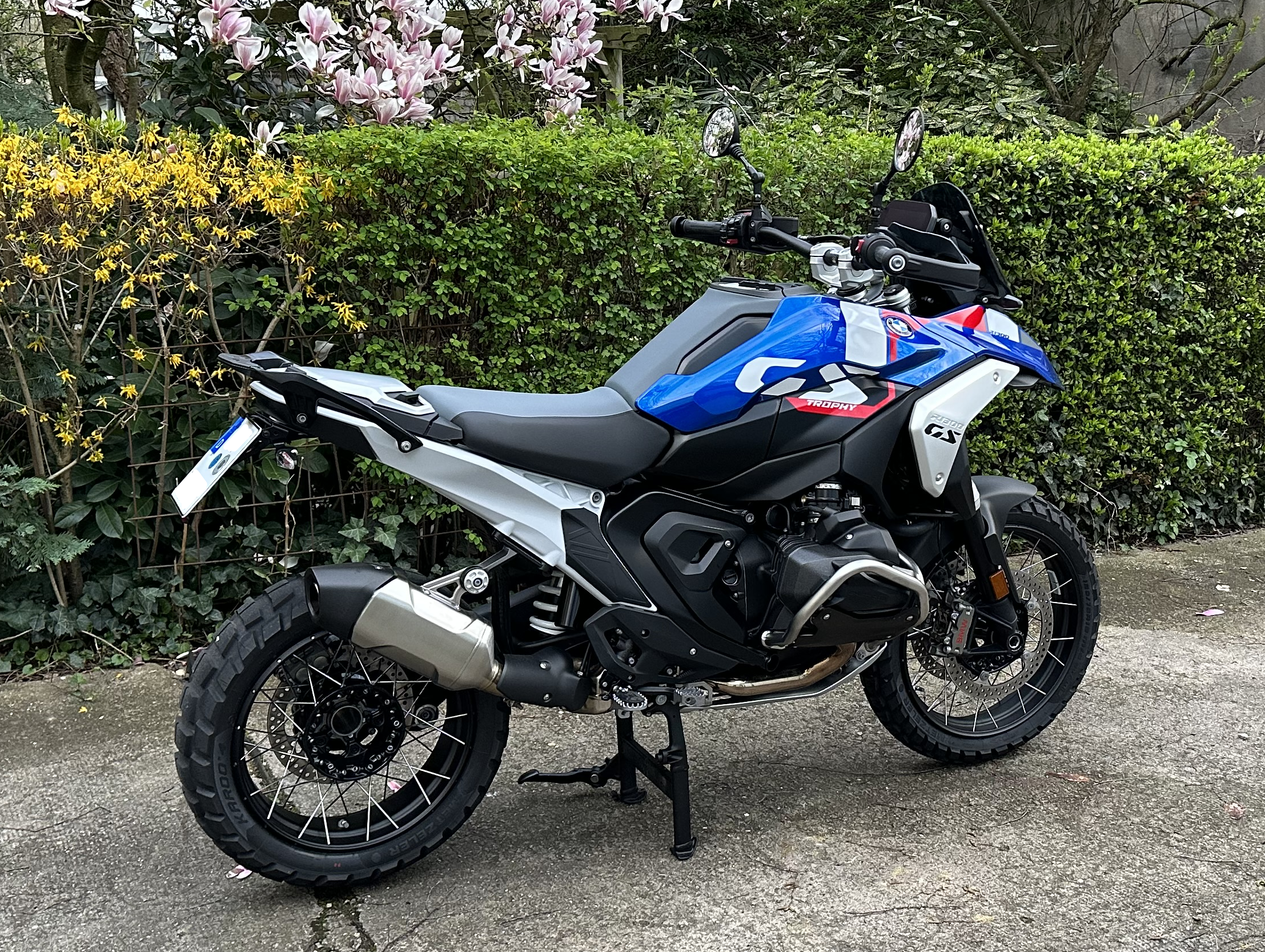

@ Ikarus 1 zeig mal deine GS komplett von der Seite :rocker:
Danke, Gruß Holger

Der Abschluss mit dem BMW-Emblem und Nummernschildbeleuchtung ist sehr stimmig, der verbliebene Spalt zw. Kennzeichenhalter und Motorradheck vertretbar. Ohne Kofferhalter ist die Seitenansicht jedoch 'offen' (bei mir) .... ist der besagte Spalt umlaufend gleich?
Schönen Sonntag; hoffe du kommst zum fahren:nicken:
Nicht ganz, ist leicht schräg, aber die Kofferhalter kaschieren das recht gut.

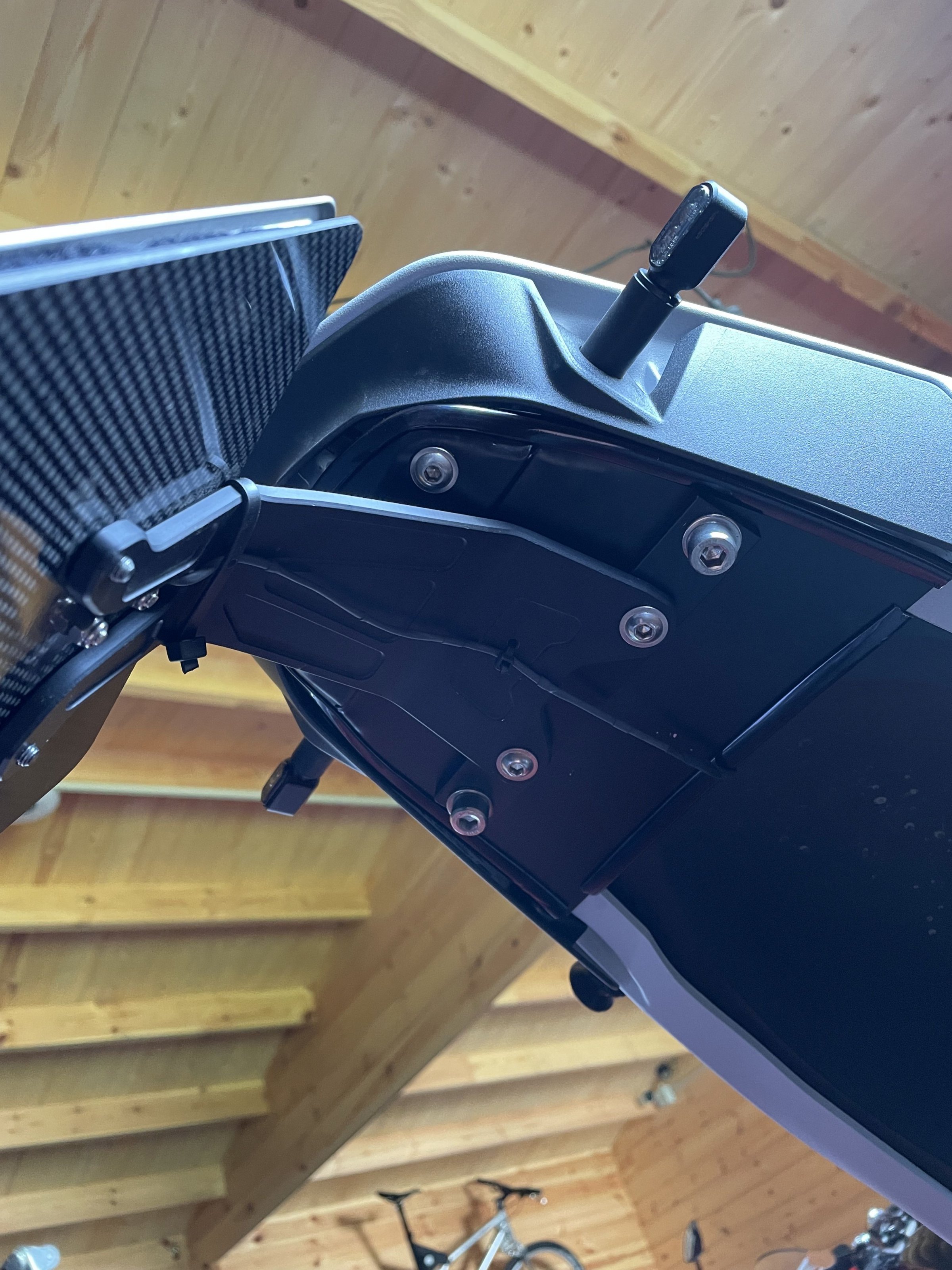

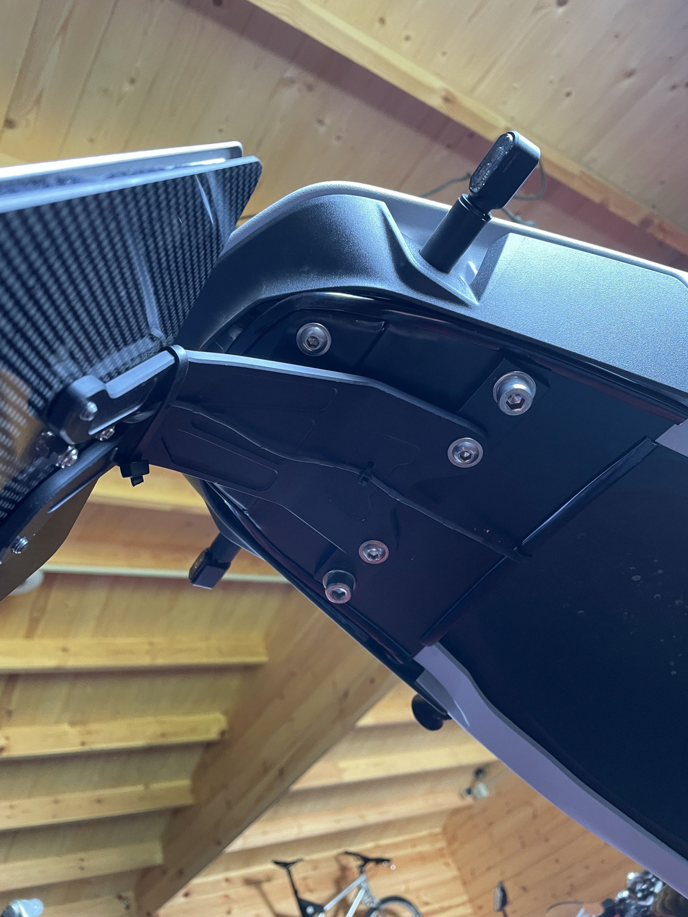

Super gemacht!
Was hast du dafür als Ausgangsmaterial genommen?
Alublech 0,8mm, Kantenschutz, Flachalu ca. 18x6mm. Der gefräste Haltewinkel war Altbestand, ist von Kellermann. Und natürlich die 2mm Carbonplatte 180x200 + Reflektorfläche.

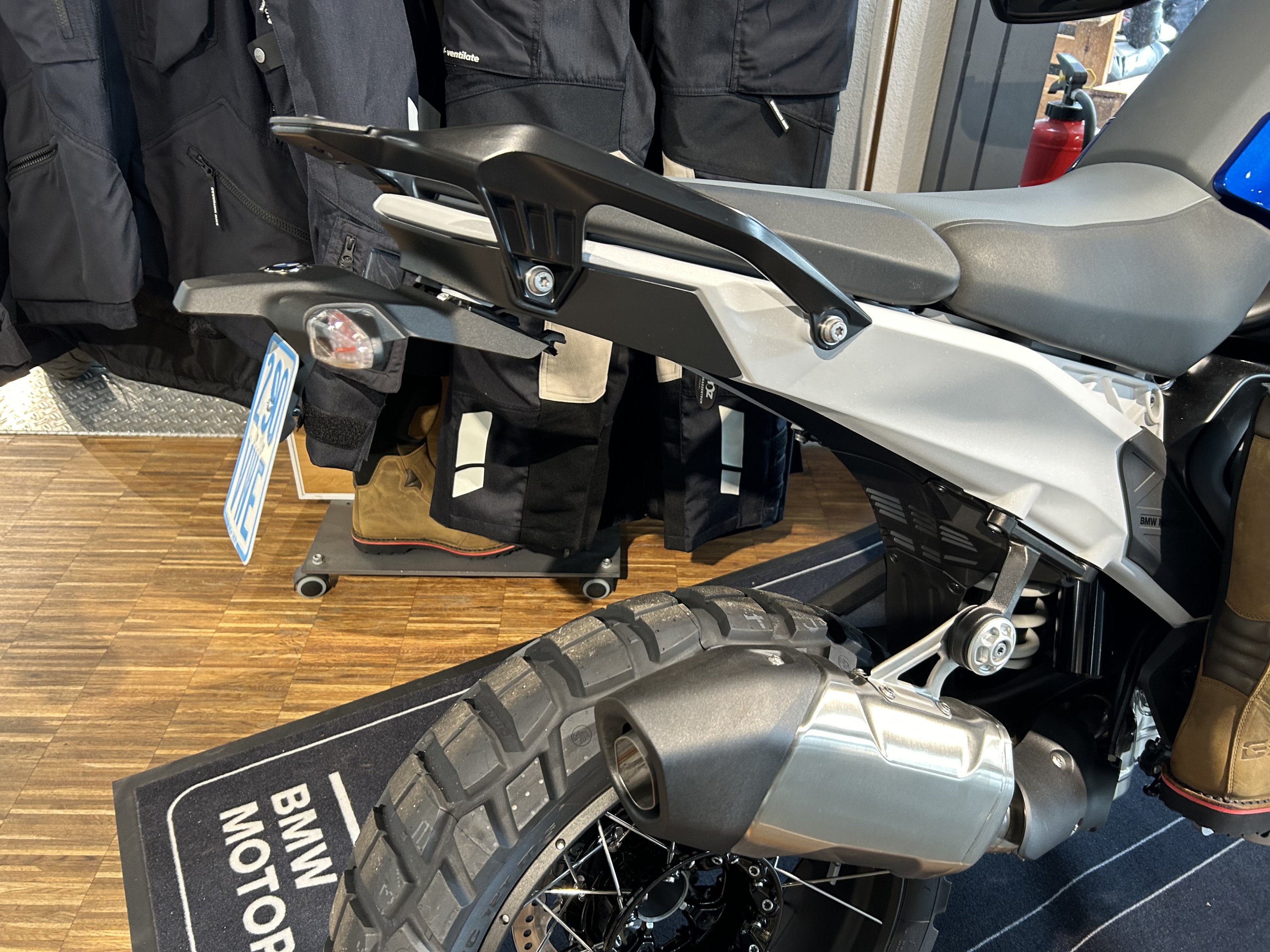

hier mal meine Variante von einem kurzen Heck mit dem Wunderlich Kennzeichenträger. Blinker / Rücklicht sind weiterhin die Originalen,
finde die optisch auch nicht schlecht.

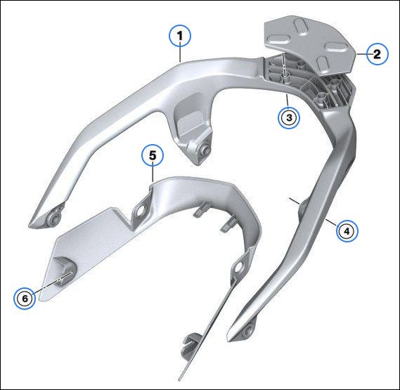

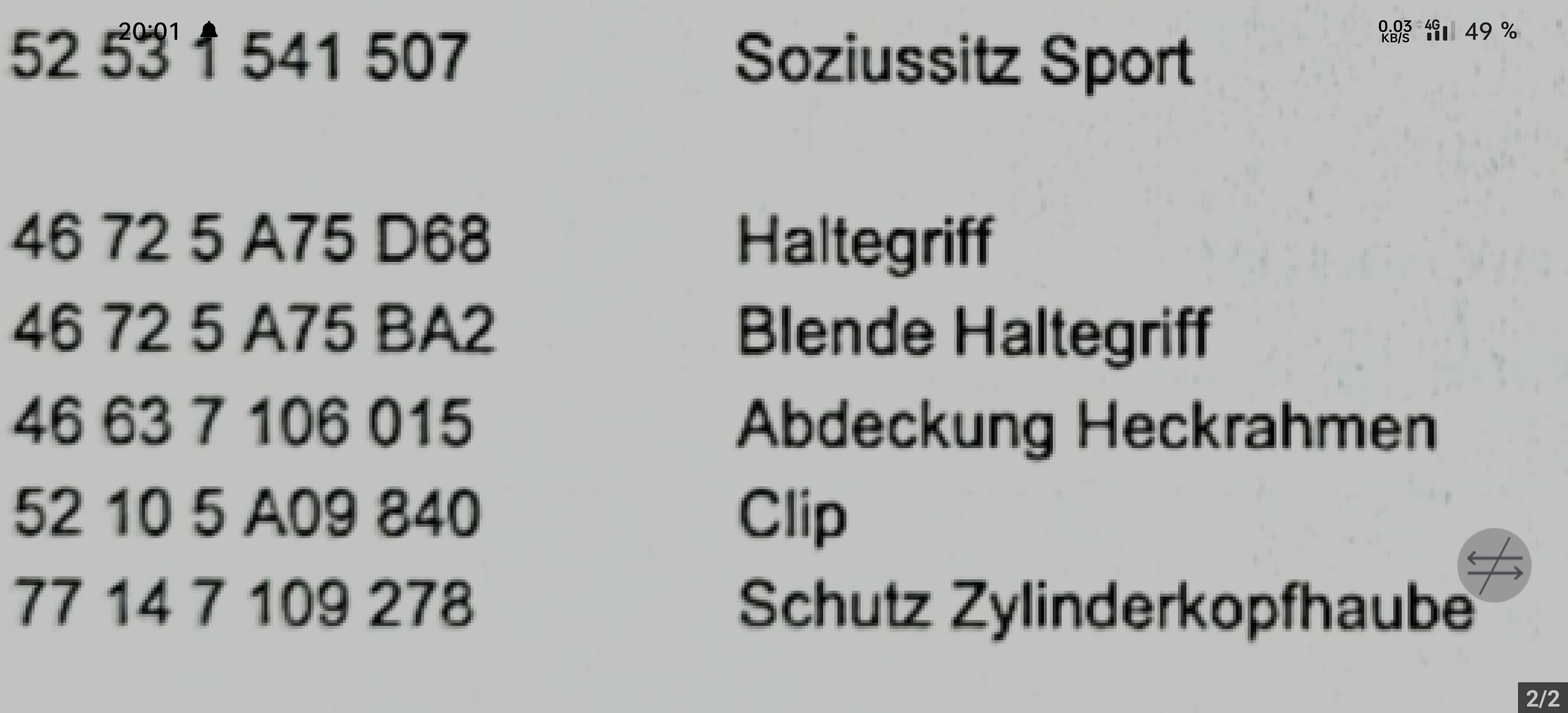

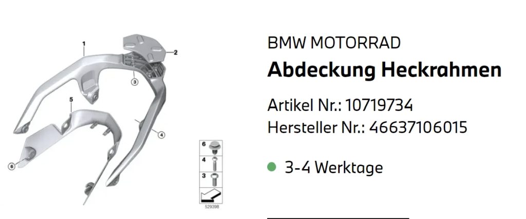

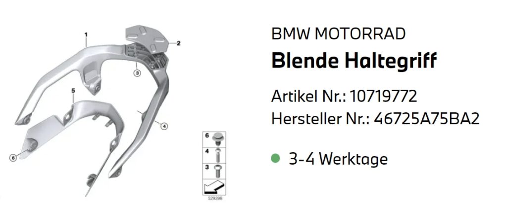

Nö, das und die Clips benötigst du

Welche Bestellnummer hat der Kennzeichenträger? Habe den gerade nicht gefunden.
Grüße, Frank
Wunderlich Kennzeichenträger TRACKDAY - schwarz
Art.-Nr. 36090-102
ist aber eigentlich für die S1000 / M1000, Bohrungen vom Halter passen aber auch für die die GS. Benötigst noch etwas kürze Schrauben um den Halter festzumachen, untere Abdeckung mach ich mir vielleicht auch noch was.

Hm. Muss bei dem Halter das Kennzeichen nicht durchs Blech verschraubt werden?
Dachte nach Deinem Foto, dass das Nummernschild geklemmt ist statt geschraubt.
