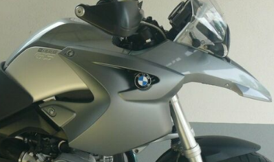

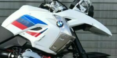

Hallo zusammen,
ich kann gerade eine R1200GS BJ 2007 recht günstige, gepflegt und wenig km bekommen. Leider gefällt mir die Farbe überhaupt nicht. Gleichzeitig kann ich einen kompletten Lacksatz einer 2012er Rallye bekommen. (Komplette Tankverkleidung, Schnabel, Sitzbank).
Passen die Teile an das 2007er Modell?
Ich habe mal 2 Bilder mit angehangen. Vielen Dank im voraus.

Nein, passen nicht. Geänderter Tank. Passen erst ab 2008 (MÜ-Modell).
Gruss Carlos

Hallo Carlos, Danke für de schnelle Antwort. Dachte mir schon fast das es am Tank scheitert. Wenn ich den auch noch wechseln würde passt es dann? Oder passt er Tank auch schon nicht?

Ich weiß nicht, ob der Tank passt. Kraftstoffpumpe und Tankgeber passen jedenfalls nicht von der 2007er auf die 2008er und neueren Modelle. Das müsste dann auch alles von den neueren Modellen sein.
Gruss Carlos
