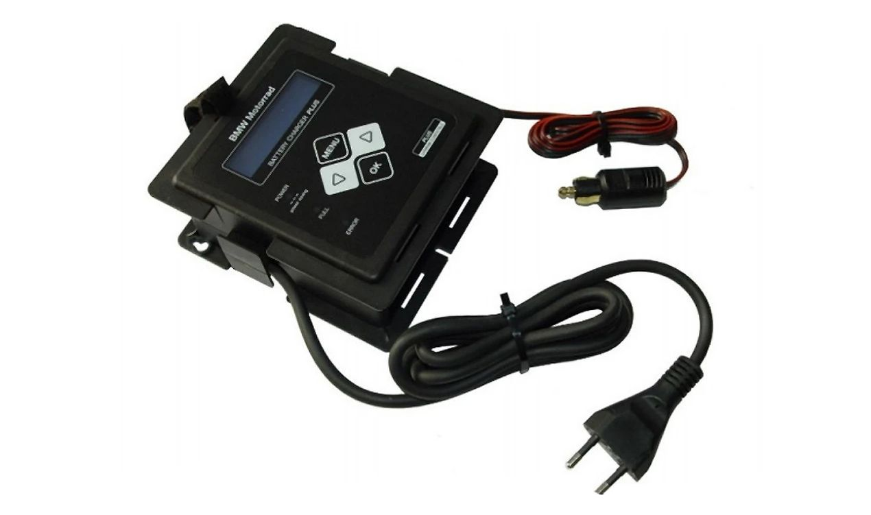

Der schwarze Lader (77022470950) von BMW ("Plus Lithium compatible") sollte es doch mit der 1300 auch tun, oder braucht man unbedingt die neueste Version? Es gibt gerade 20% auf den UVP für die neueste Generation, deshalb frage ich nach.
GBAdventure
GBAdventure
16.06.2013
2.133
an der Weser
1300 Trophy & F900GS
Ohne Probleme, nutze ich für meine 1300er.
Unbedingt auf Lithium Modus umschalten, werksseitig ist „Blei“ eingestellt.
Ein gutes Gerät - ich nutze es auch.
Wenn es sich hingegen preislich dem aktuellen(!) Fritec-Gerät nähert, würde ich zum letzteren greifen: das ist aktueller, hat mehr Funktionen, ist updatefähig und ist aus gleichem Hause.

Der schwarze Lader von BMW funktioniert absolut zufriedenstellend.
Mein Ctek...naja, auch, aber die lächerlich kleine LED-Kette ist längst nicht so informativ wie das große BMW-Display.

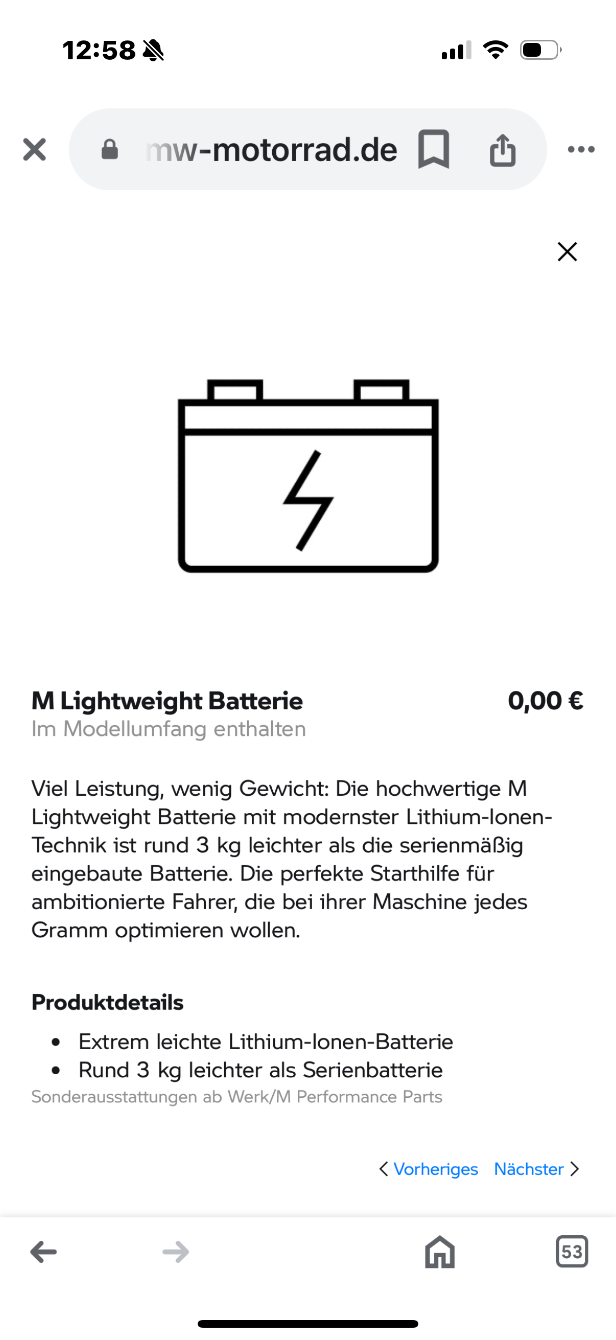

Mein Händler hat mir letztems telefonisch mitgeteilt, dass die M Batterie jetzt extra kostet obwohl im Konfigurator noch mit €0 angegeben.
(Bei mir gabs gerade eine Tüte M&M Crispies, sind bei Aldi im Angebot - viel nahrhafter als so ein oller Toast :D)
Eine aktuelle 1300 GS-Bestellung, die ich gesehen habe, aufgegeben vor drei Tagen mit Lieferung für März hat die M Lightweight Batterie lt. Bestätigung.

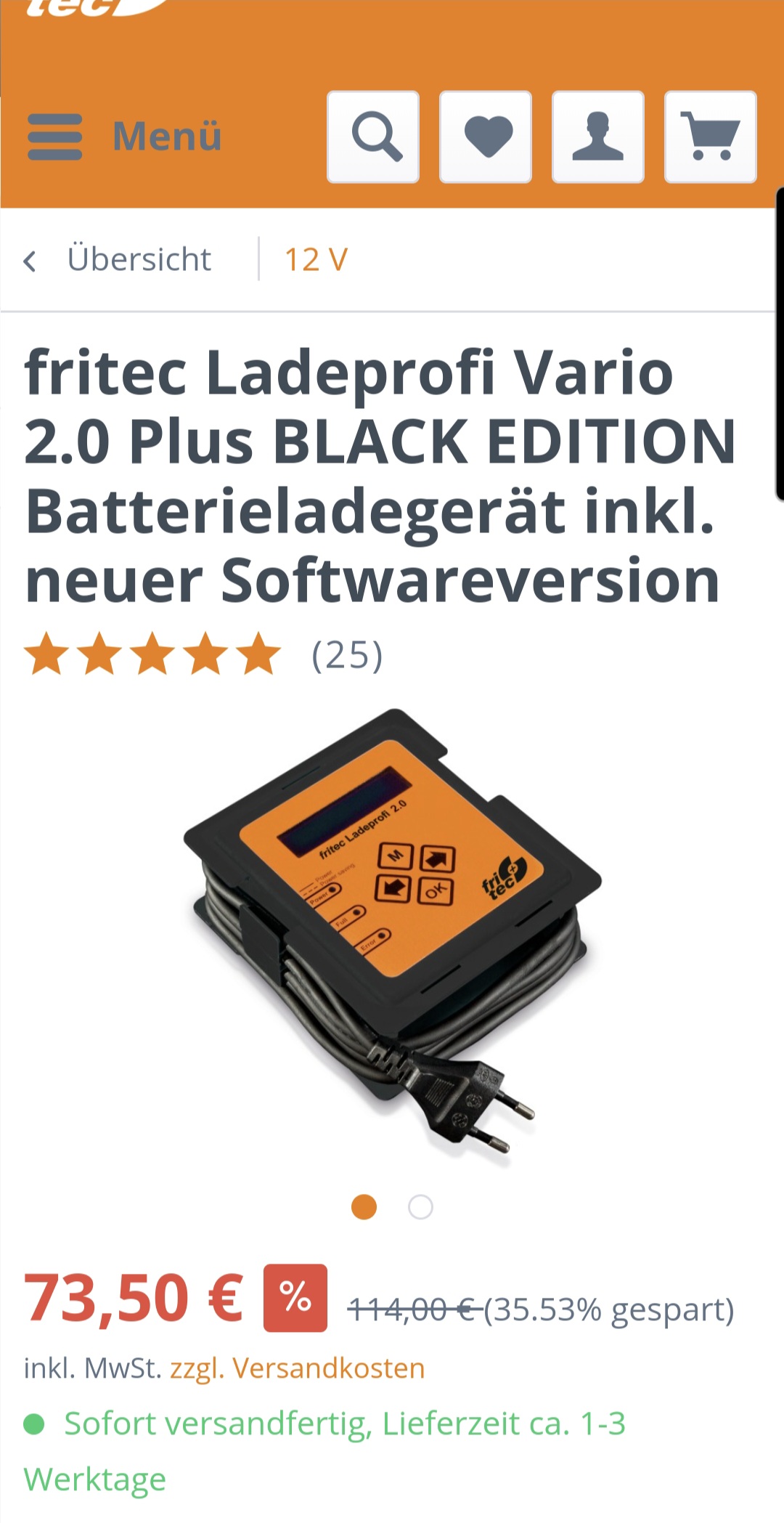

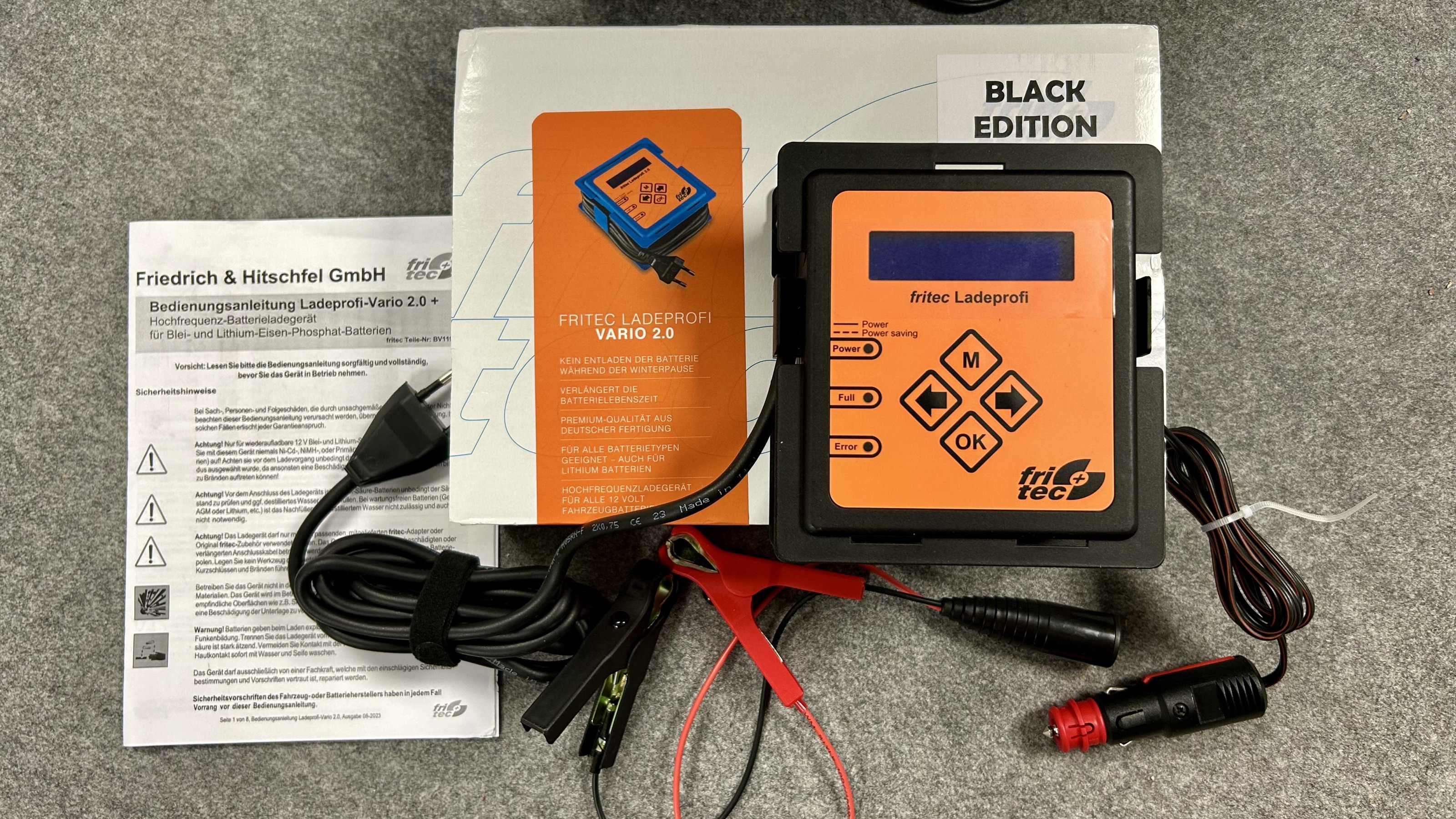

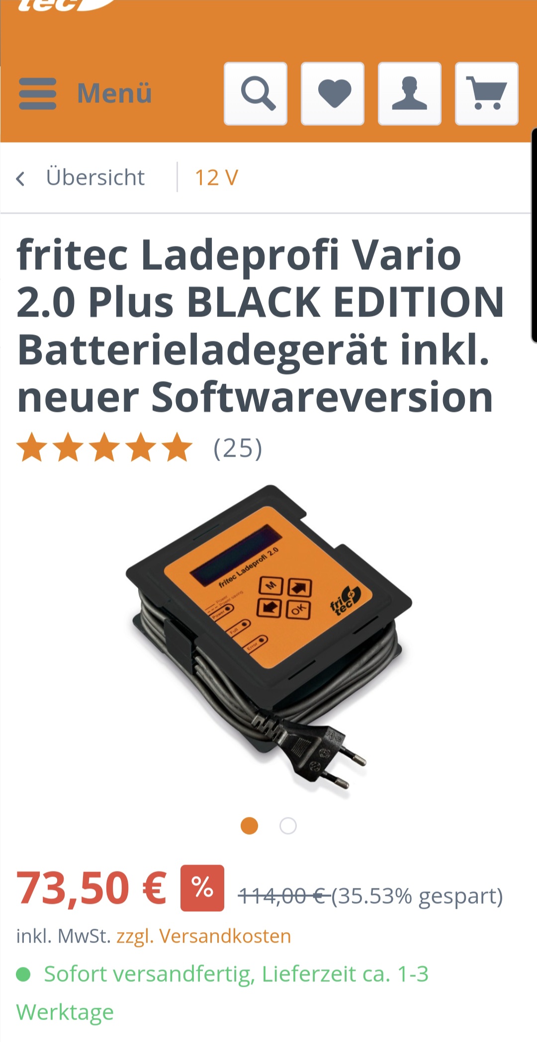

Das s.o. ist nicht das aktuelle Gerät.
Dieses - siehe Photo - ist das aktuelle Gerät:
Aber man kann es updaten lassen.
Und man kann für ca. 14 € noch einen Ergänzungssatz u.a. mit Kabeln, Material und Steckdose bekommen.
Tja. Das ist ja spannend. Hab Fritec mal angeschrieben. Zumal der Aufkleber auf meinem Karton was anderes sagt. Aber das Label und auch die Gerätebezeichnung auf der Rückseite von meinem lassen auf eine ältere Version schliessen. Wenn sich fritec äussert, pack ichs hier mit rein. Schätze das Firmwareupdate war dem Marketing eine neue Bezeichnung wert. Mal kieken ob es stimmt.
