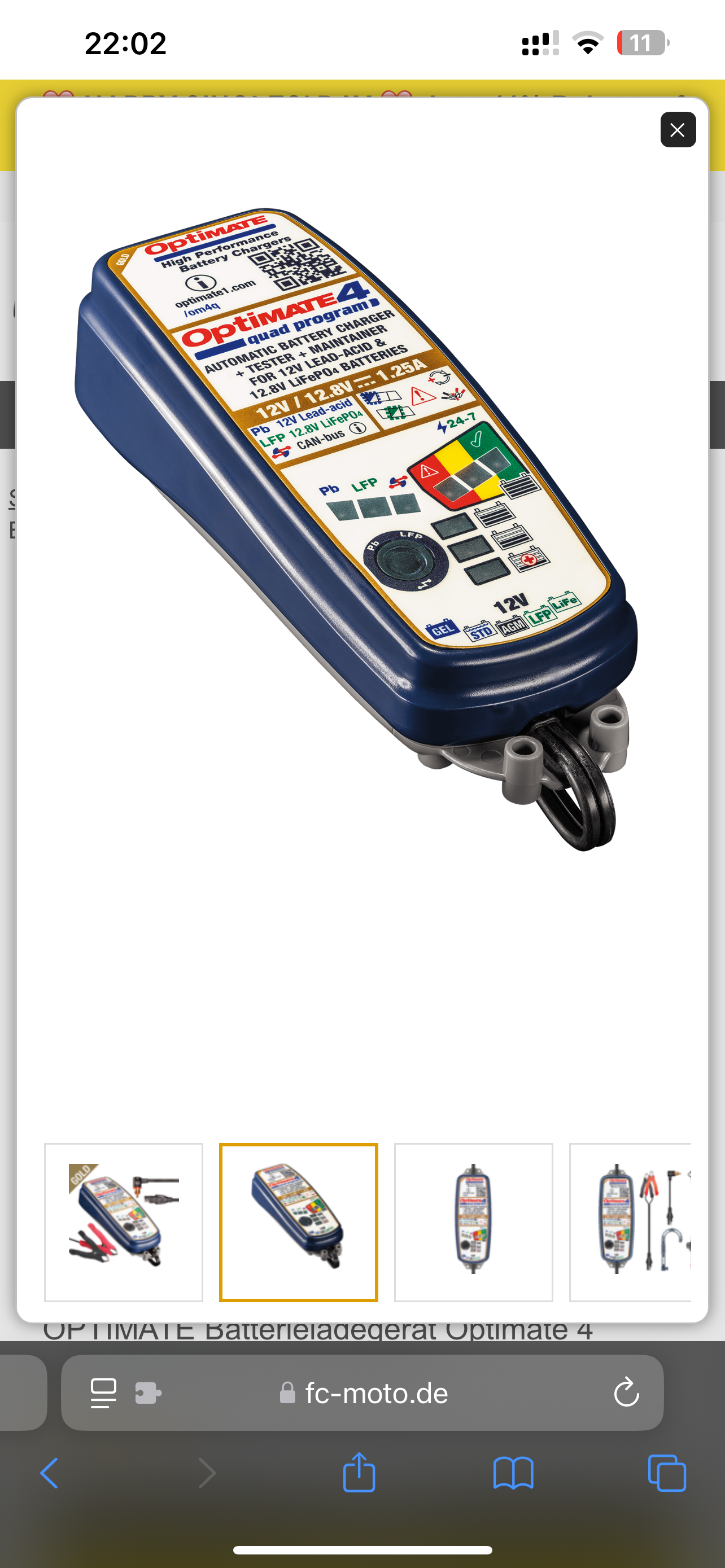

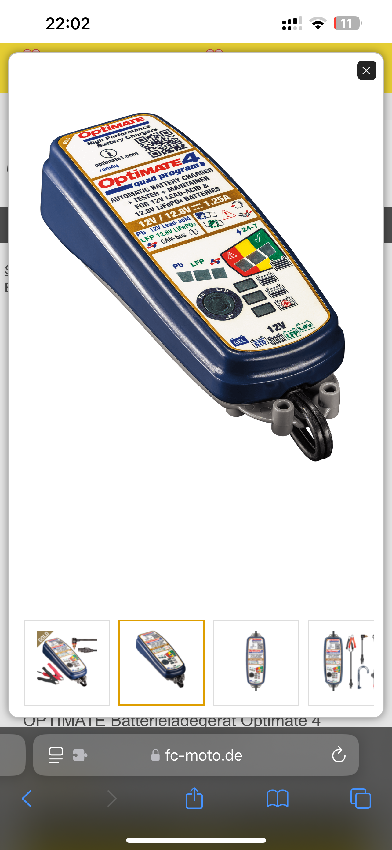

Moin. Ich bin leider kein Experte. Kann ich mit dem Ding die Batterie über die Bordsteckdose bei der 1300er laden?
Andi#87
Andi#87
07.11.2010
21.331
42781
R 1250 GSA 2019
Laut Beschreibung sollte es funktionieren. Das LiFe PO4 Programm hat der Lader. Ob er auch wirklich mit der ZFE spricht, musst ausprobieren 🤷‍♂️
supasonic
supasonic
18.05.2016
3.045
Duisburg "The Hood" ^^
R 1300 GSA TB 2025 / F 450 GS / Vespa 310 GTS Supersport MY 25
Ich habe das Ding schon Zuhause. Werde es einfach mal anschließen. Müsste gehen :)
KlausB
KlausB
04.07.2016
2.268
Reinheim (Odenwald)
R1200 GS LC (2016)
Dann verstehe ich nicht, warum du hier gefragt hast. In der Beschreibung muss stehen, ob es für CAN-Bus taugt oder nicht. Das steht üblicherweise auch auf der Verpackung. Das Laden über die Steckdose gelingt nur, wenn es CAN-Bus-tauglich ist. Wenn es taugt, dann kann man durch Kurzchluss der Klemmen den Modus von normal auf Can-Bus und zurück umstellen (so war es zumindest beim normalen Optimate 4). Steht alles in der Beschreibung.
Klaus
supasonic
supasonic
18.05.2016
3.045
Weil ich dachte, die 1300er hat einen anderen Batterietyp, als die 1250er.
Aurian
Aurian
11.08.2023
896
Es hat ein Li Programm. Daneben muss es die CAN Bus Edition vom Optimate 4 sein. Nur mit dem geht es über die 12v Dose.
