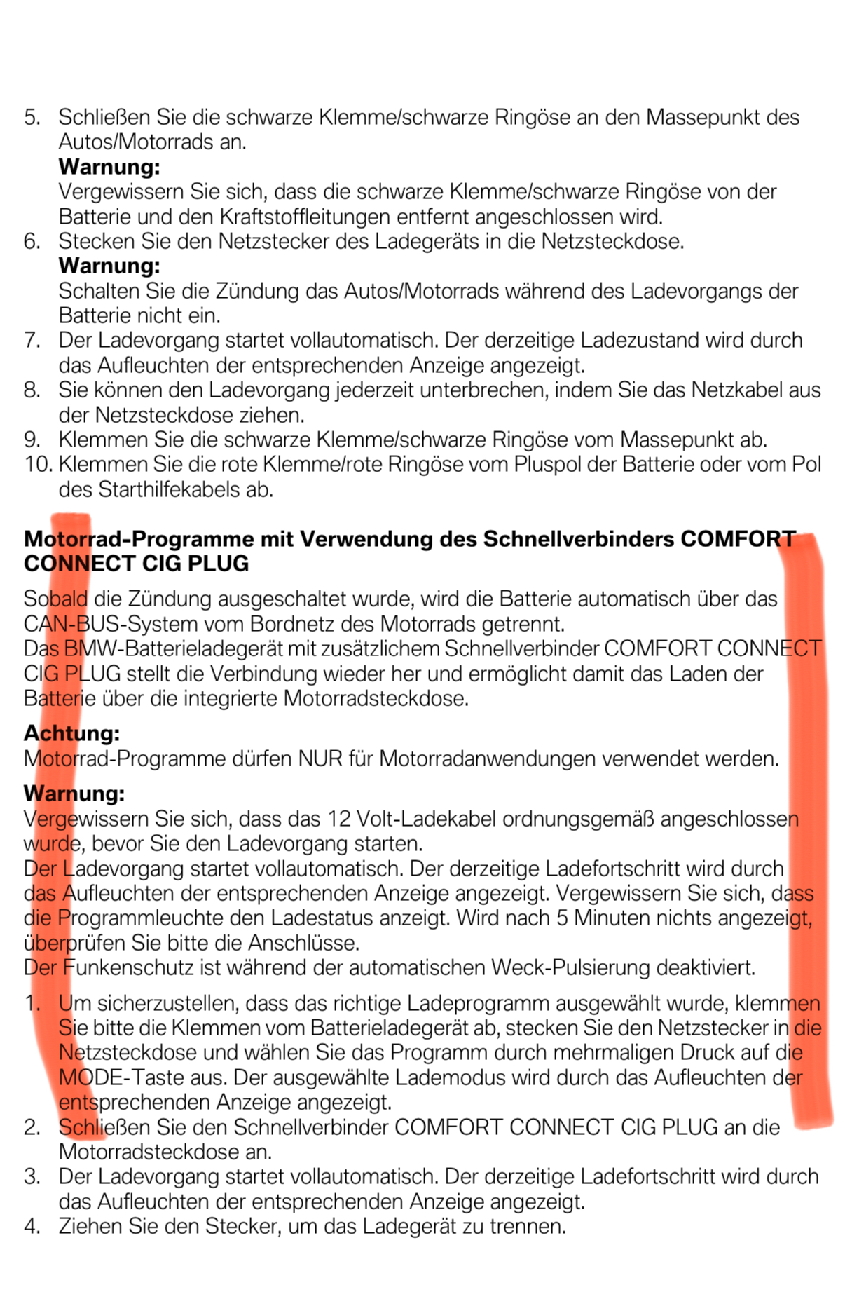

Es steht aber nicht drin wie man das Gerät ans Moped anschließt.
Der Händler sagte was von Zündung einschalten, Gerät in Bordsteckdose, dann Gerät einschalten, Zündung muss noch halbe Minute an bleiben damit sich das Gerät am BUS angemeldet hat, dann könnte man die Zündung ausschalten. Man müsste die Reihenfolge genau einhalten sonst würde es nicht funktionieren.
In der Fülle der Informationen beim abholen bin ich mir aber nicht sicher, ob es genau so sein muss. Daher meine Frage.
Sorry, aber so einen Quatsch habe ich noch nie gehört, wenn es um das Laden über die Bordsteckdose geht.
Zündung muss aus sein, dann das Ladegerät erst an 240 Volt, Programm einstellen und dann an die Bordsteckdose. So habe ich bisher immer Erfolgreich geladen.

Mit meinem Fritec Ladegerät klappt es genau so an der R 1300 GS.

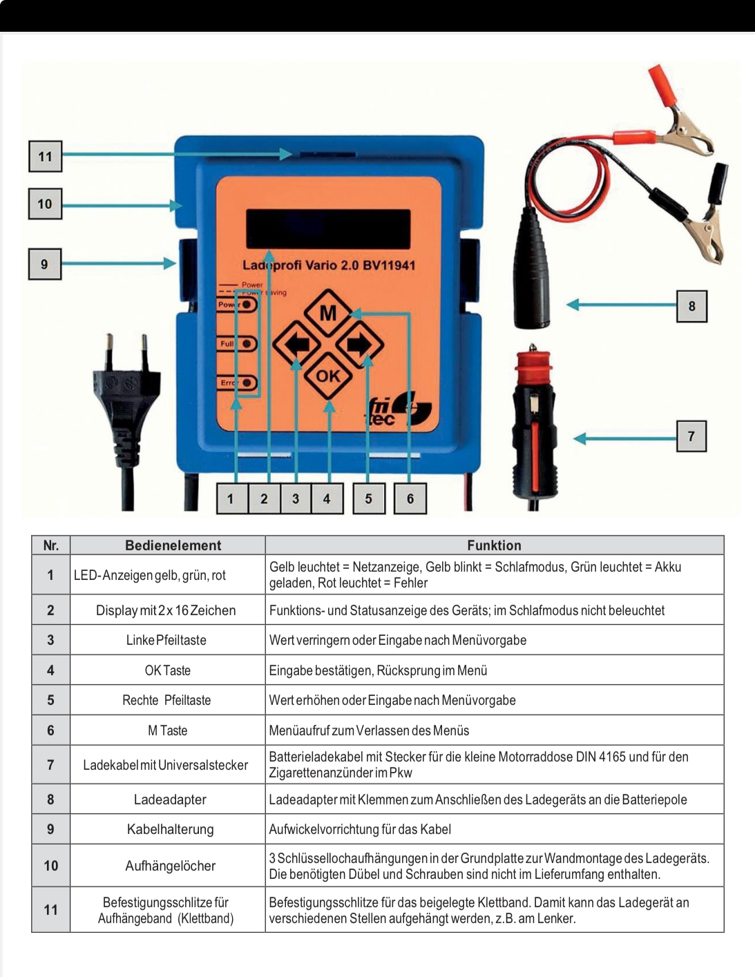

Kurze Zwischenfrage - habe mir auch das neue Fritec Ladegerät bestellt. Passt der 12V Anschluss in die originale BMW DIN Buchse (R1200GS ADV BJ 2015 auf der rechten Seite im Cockpit)) oder brauch ich noch einen Adapter?

Ja passt, musst nur den roten Nupsi am Stecker abziehen

Ich frage mich nur warum der Hersteller sich die Mühe macht eine Bedienungsanleitung zum Ladegerät auszudrucken…
Anleitung Ladestecker: Ihr Ladegerät ist mit einem Universal-Ladestecker ausgestattet. Dieser Ladestecker passt in die große Zigarettenanzünderdose
und in die kleinere Bordsteckdose, wenn vorher der rote Distanzring durch Drehen abgezogen wird. Der Betrieb des Ladegerätes am Zigarettenanzünder ist nur mit rotem Distanzring gestattet.

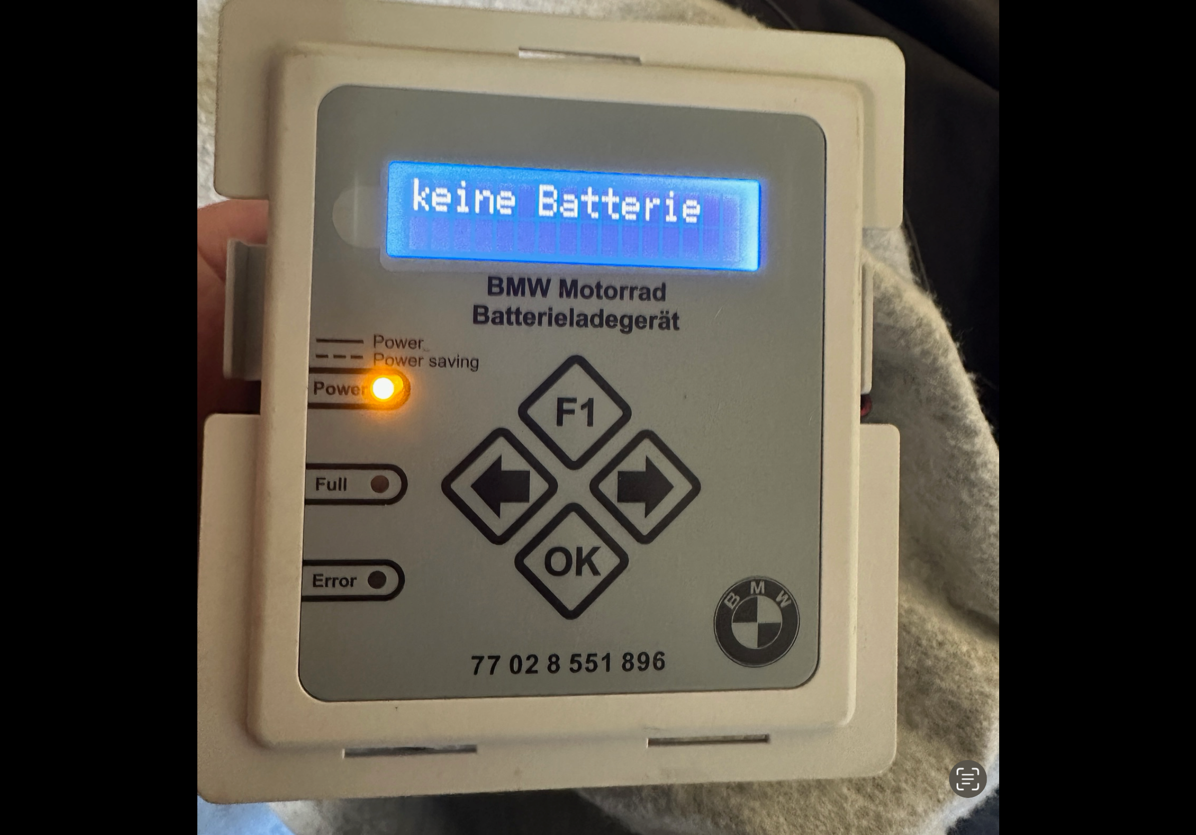

Hello,
ich bin verwirrt,
ich habe mir vor 5 Jahren das Original BMW Ladegerät angeschafft,
allerdings für meine damalige RT.
Kann ich dieses Gerät jetzt für die 1300GS nehmen oder nicht.
Danke für eine verlässliche Info.

Das siehst Du doch sofort im Menu des Ladegeräts. Wenn da beim Durchtasten mit den Pfeiltasten nur Blei-Akku und Reinblei-akku zu finden sind, dann kannst Du damit nur normale Blei-(also auch AGM- und Gel-) oder Reinblei-Akkus (zB Hawker Reinblei-Zinn) laden. Für Li-Akkus muss der entspechende Eintrag Lithium-Batterie vorhanden sein.
Da das Gerät die BMW-Version ist, sollte es CANbus-fähig sein, dh laden über Bordsteckdose.
Alles weitere steht im verbotenen Buch.

Wahrscheinlich nicht.......weil du eine Lithium Batterie verbaut hast:nein:

Nein, das Ladegerät kannst Du nicht mehr nutzen.
