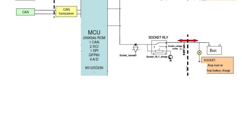

FALSCH.
Der CAN ist zur reinen Signalübertragung, nicht für die Versorgung.
Noch einmal:
Da die Steckdose direkt an der ZFE hängt braucht es keinen Bus.
Siehe Auszug aus dem Verkabelungsplan.

Vielleicht hilft ja das nächste Bild ein wenig weiter...

Das Haus ist die ZFE, also das Steuergerät an dem die Steckdose (Terrasse) und der Keller ( die Batterie) angeschlossen ist. Der Grill entspricht der Energieladung.
Technisch:
Die ZFE hängt permanent an Batteriespannung (KL 30).
Wenn Du nun die Zündung ausschaltest, geht es in den sog. Nachlauf.
Ist diese Zeit abgelaufen, wird der Mikroprozessor (µC) und die Peripherie abgeschaltet, um Strom zu sparen (Ruhestromproblematik).
Spezielle, sog. weckfähige Eingänge des µC, können den µC wecken, so dass das Steuergerät wieder aktiv wird.
Wird die ZFE z.B. durch eine Spannungsspitze des Ladegerätes geweckt (mangels eines dieser Ladegeräte kann ich das nicht näher spezifizieren),
prüft es über den Sensespannungsteiler, ob extern eine Spannung angelegt ist (Spannung außen größer als Batteriespannung).
Ist dieses der Fall, dann wird das Relais zum Laden der Batterie durchgeschaltet.
