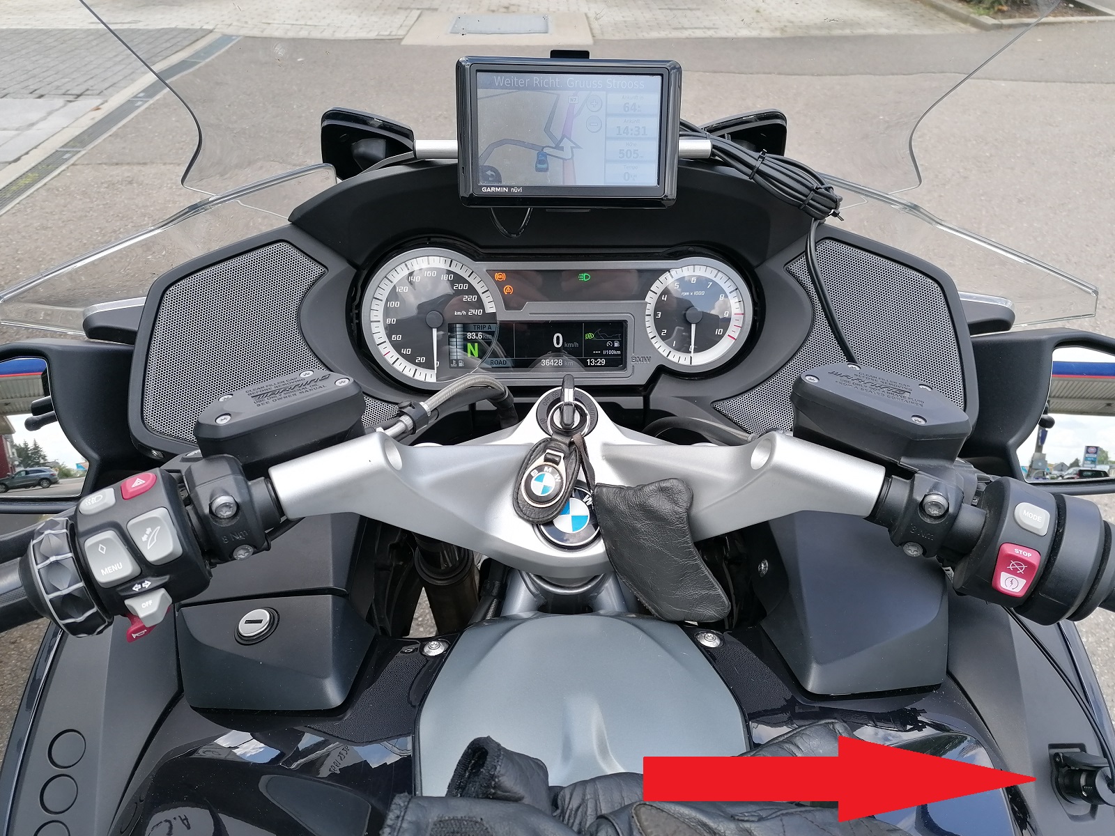

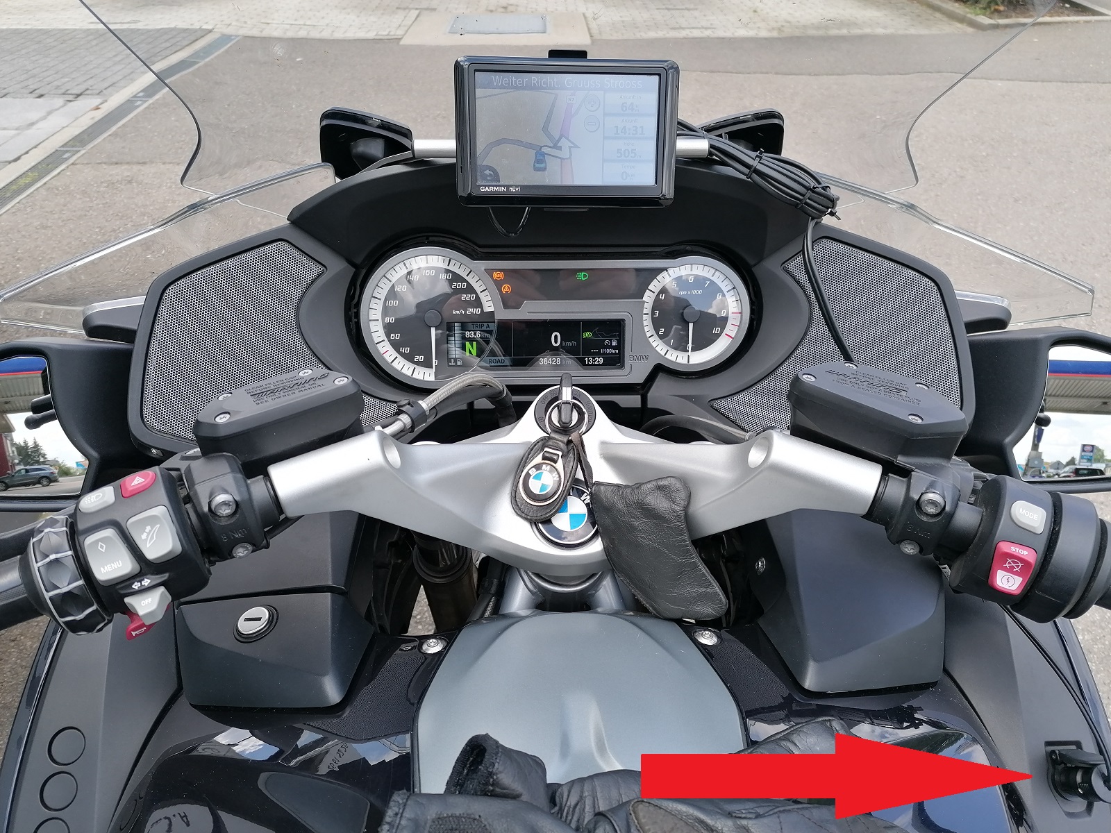

Gerade das bmw Ladegerät bei der Dose neben dem Lenker an die 1250er angeschlossen. Ein paar Gedenksekunden, bis der Check abgeschlossen ist und schon läuft die Sache. Sehr komfortabel.
Laie
Laie
02.11.2022
1.506
Dose neben dem Lenker? Doch wohl nicht über USB? Ich kenn nur die Dose unterhalb der Sitzbank.

Laie
Laie
02.11.2022
1.506
Ups, ich dachte das wäre USB, von der 9T kennend, gab nur USB, die kleinen Anzünderdosen gänzlich
fremd. Danke!
