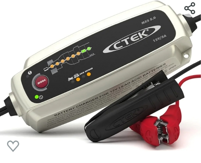

Ist es eigentlich möglich an der GS die Batterie mit einem "normalen" Batterieladegerät (siehe Screenshot) zu laden im eingebauten Zustand??
Oder geht das nur mit original BMW Zeugs??
Oder anders gefragt:
Muss die Batterie raus mit normalen Batterieladegeräten?

Klemmst Du das Ladegerät direkt an die Batterie an ? Dann ist das kein Problem.
Beim Laden über die Steckdose könnte es sein, dass das nicht funktioniert.

Ja, die Anschlüsse würden direkt an die Pole kommen.

Mit dem Gerät mußt die Batterie ausbauen, da es zu Schäden der Bordelektronik kommen kann, wenn man die angeklemmte Batterie direkt an den Polen lädt.
So steht es zumindest in der Bedienungsanleitung.
Über den Stecker kannst nur mit dem BMW Ladegerät laden, da die Bordelektronik nur dieses erkennt.
Hab ich selber schon probiert...

Was soll denn mit dem Gerät, direkt angeschlossen an die Batterie, anders sein, als wenn die Lichtmaschine lädt?
Ich habe bisher auf über 140.000km 4-5x im Winter ein Ladegerät, wie vorweg angeführt, zur Ladungserhaltung an meinem Moped angeschlossen gehabt.
Null Probleme! Warum auch?

Hi,
ich habe das gleiche Ladegerät und das Kabel mit dem Stecker an die Batterie geschraubt und den Stecker unter die Sitzbank verlegt. Lade damit im eingebauten Zustand und als Erhaltungsladung im Winter.
Klappt ohne Probleme.

Die heutigen Fahrzeuge haben ein sogenanntes "Energiemanagement" und dort ist die Lichmaschine auch drin integriert.
Es wird schon so seinen Grund haben, dass BMW es extra in der Bedienungsanleitung so vor gibt.
Aber wenn´s klappt, dann ist ja alles gut.
Ich habe mein BMW Ladegerät sogar gebraucht gekauft, stecke es in den Stecker und läuft...

Welchen Part hast du probiert? Den mit dem Schaden an der Bordelektronik? Ich auch und muss widersprechen. Ich lade mit direkt a den Polen der Batterie angeklemmtem CTEK bei eingebauter Batterie. Kein Problem.

ich habe mehrere Ladegeräte und habe bis zur GS immer direkt an den Polen geladen. (Mache ich bei den anderen Moped´s auch immer noch so).
Dann habe ich bei der GS über den Stecker (mit meinem JMP) ohne Erfolg versucht zu laden. Darauf hin habe ich mir das BMW Ladegerät gekauft, denn wenn ich schon so einen Stecker zum Laden habe, will ich diesen auch benutzen.
Den Schaden habe ich nicht erlebt, sondern aus der Bedienungsanleitung (Seite 134) zitiert.

Ich fürchte der einzige Grund dafür, dass das in der Anleitung steht ist, dass BMW das eigene Ladegeräte verkaufen will. Ich habe den CTEK Anschluss vom BMW Händler verbauen lassen. Bereits an der dritten GS.
