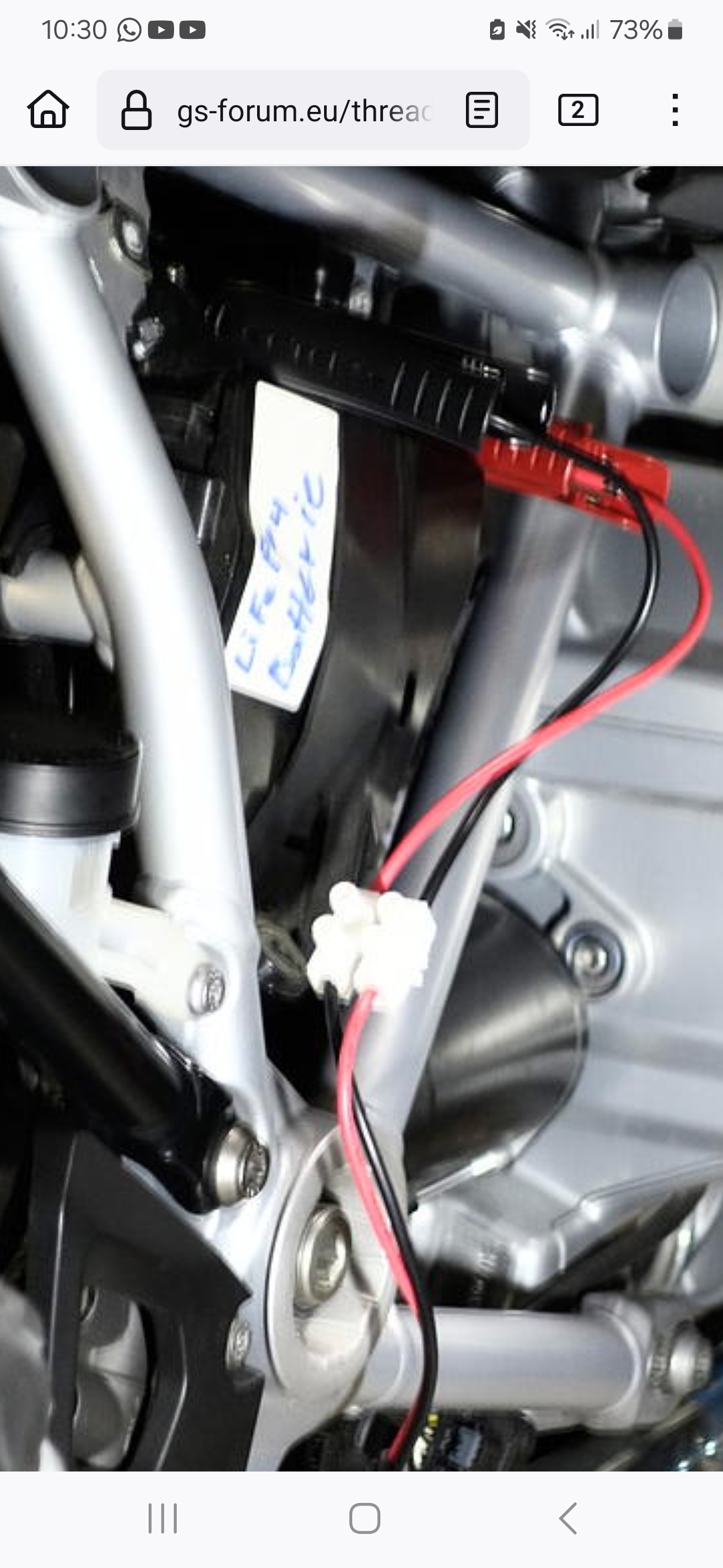

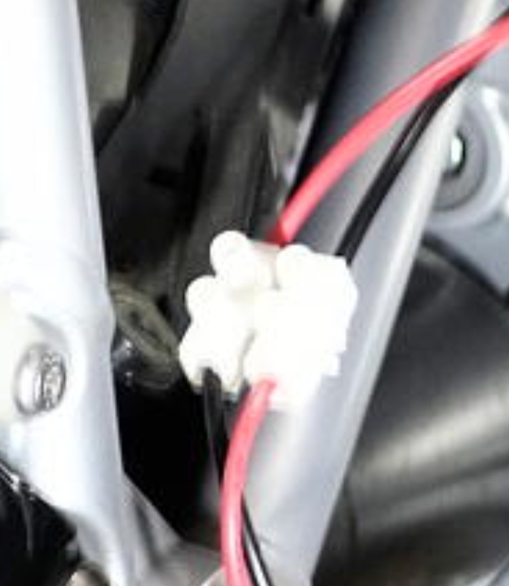

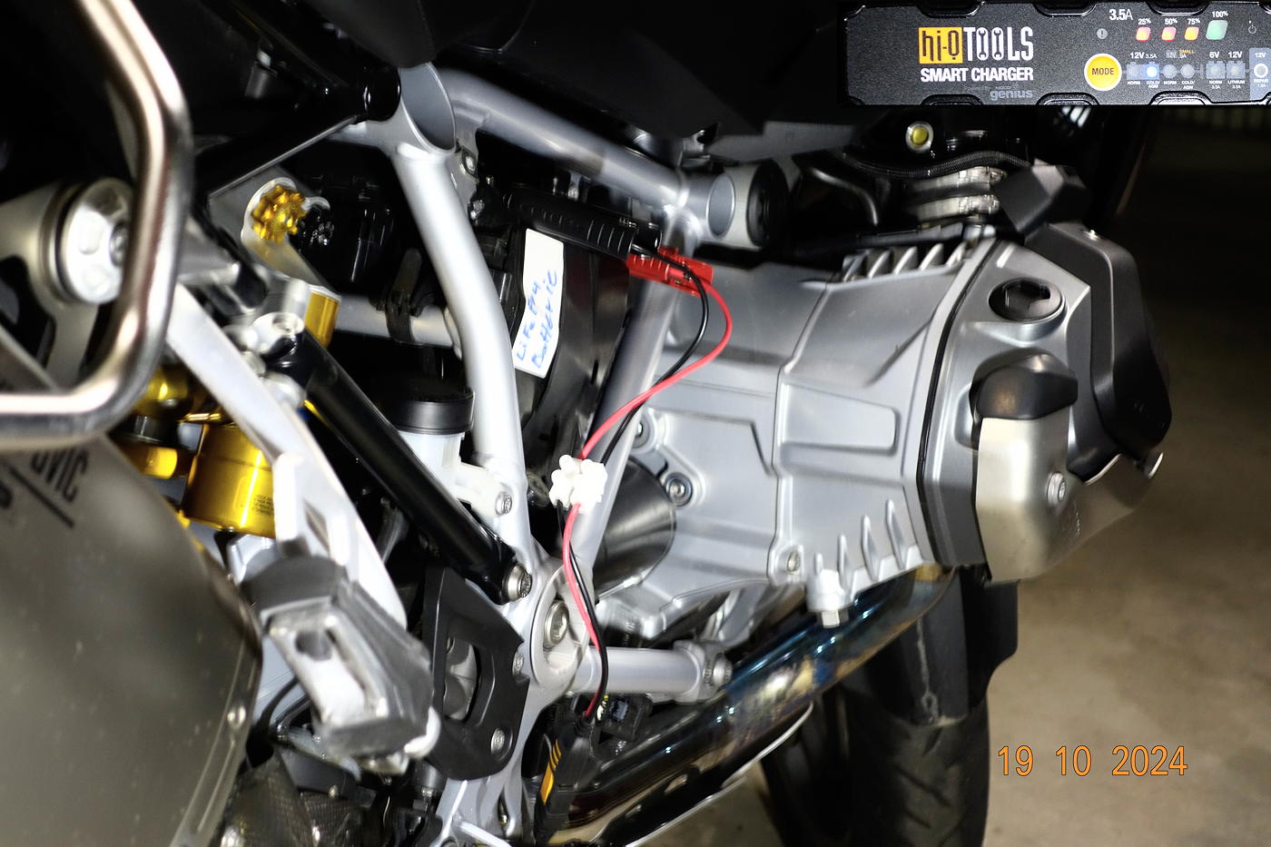

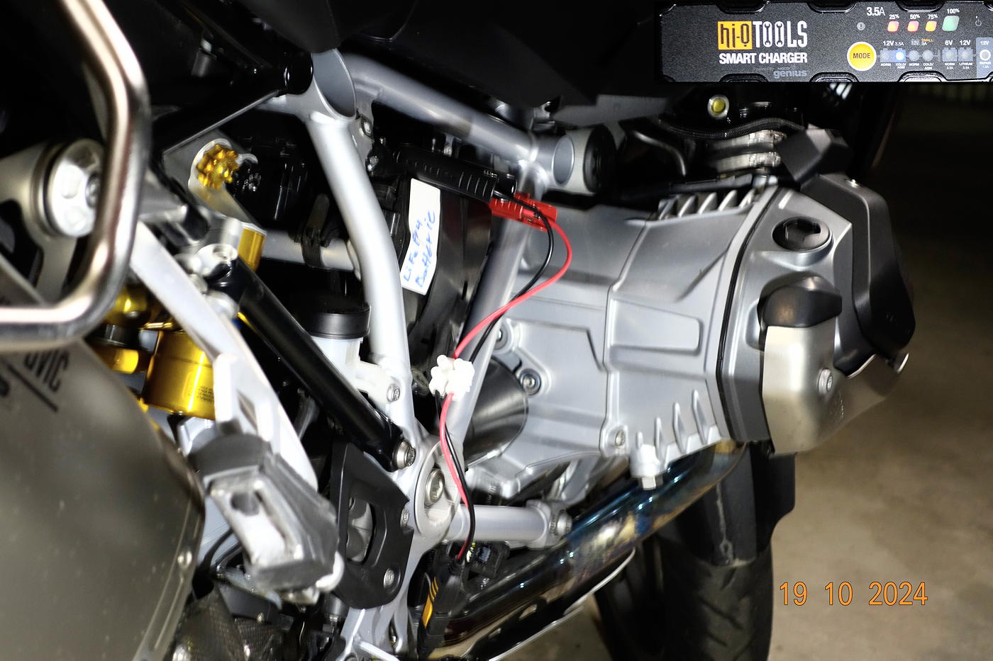

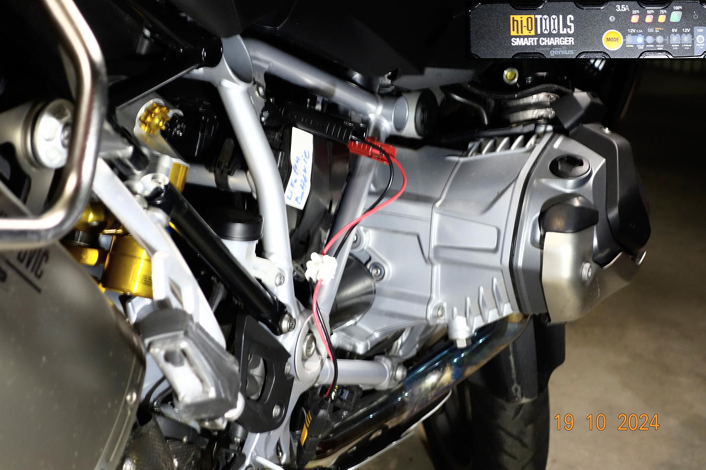

Ich habe mittlerweile etwa 70 Prozent der Beiträge gelesen.
Da ich am vergangenen Sonntag fahren musste und keine Überraschungen erleben wollte,
habe ich mein BMW Ladegerät, wie im ersten Bild dargestellt, angeschlossen.
Hier handelt sich um eine GS 1250 Adventure aus dem Jahr 2024, und das Ladegerät hat zuverlässig
funktioniert und die Batterie aufgeladen, genau wie ich es erwartet hatte.
Ich schätze, dass mein Ladegerät bereits etwa 15 Jahre alt ist.
Gruß BerniB.

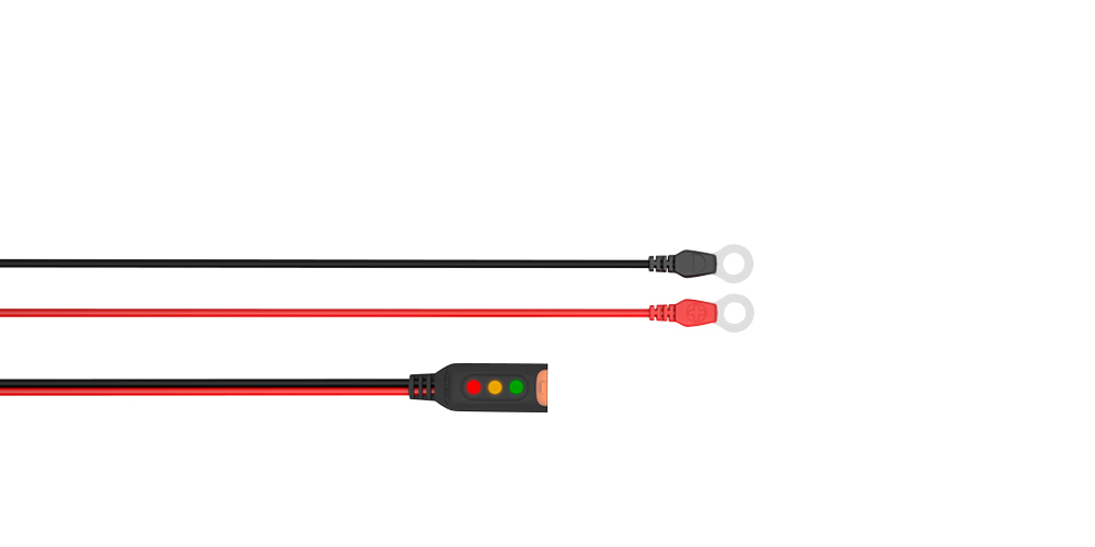

an dem Ladegerät
Funktioniert hervorragend.
