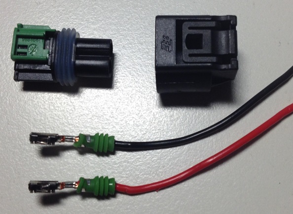

Ich habe den TomTom-Stecker auseinandergenommen und.....nix ! Weder die Adern, noch die Quetschung noch am Stecker selber ist eine Beschädigung zu erkennen. Was ich nicht sagen kann ist, ob die Kontaktfläche der Stifte eventuell verzundert oder was auch immer ist.
Und wenn nix zu sehen ist kann man auch nix reparieren. Daher....u.a. bei Louis gibt´s den Stecker in Neu.
