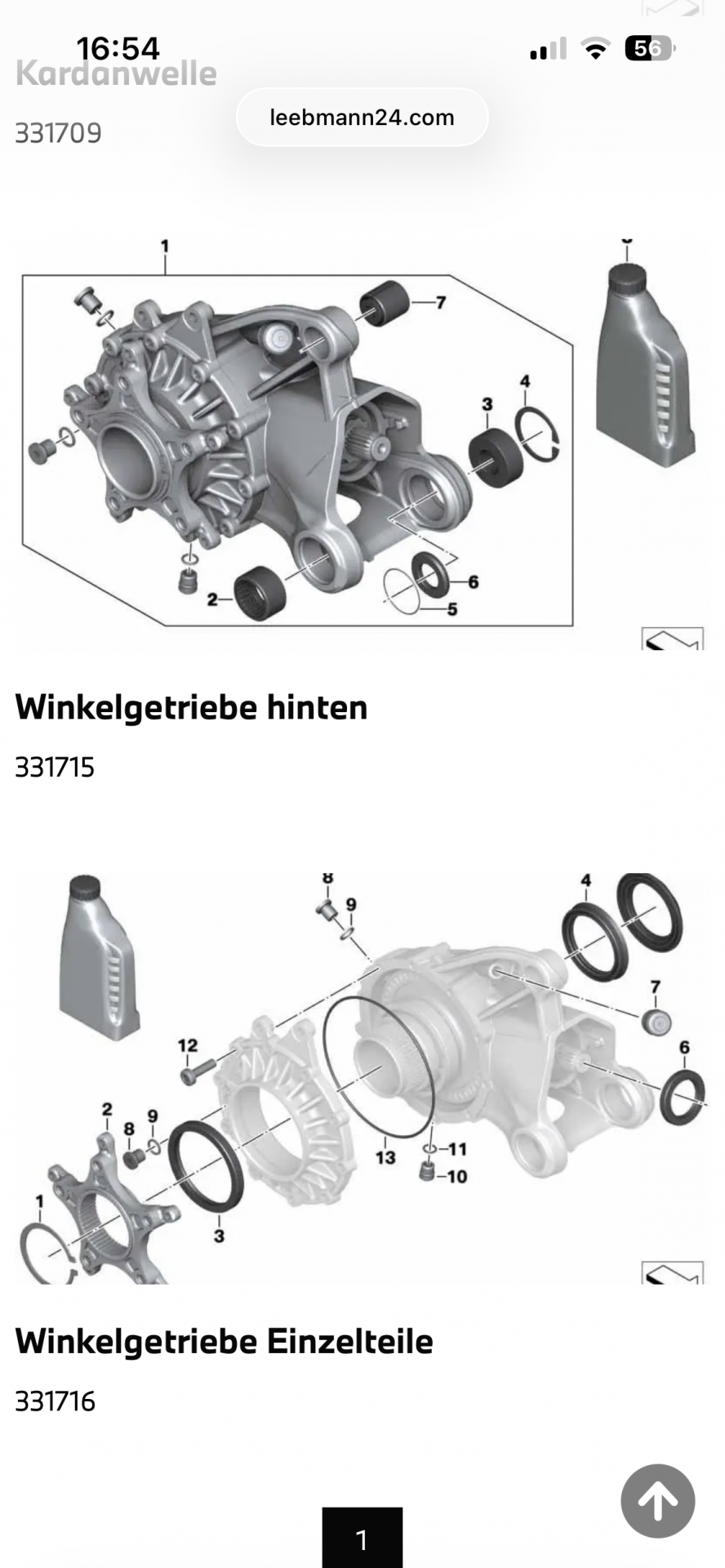

Guten Morgen,
ich möchte / muss mal den Kardan am Gertriebeende schmieren. Am HAG hab ich das schon gemacht.
Ich sehe immer, wie die Leute das mit einem kleinen Brecheisen oder Hebelwerkzeug rausdrücken.
Ich habe da grossen Respekt trotz einem Lumpen dazwischen etwas einzudrücken.
Ist das nicht Alu an der Stelle, wo der Hebel ansetzen würde ?
(GS LC von 2017, KM 42000)

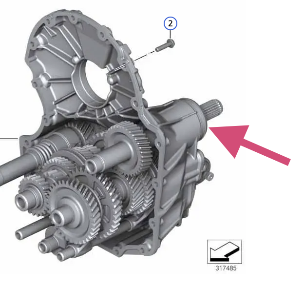

Geht einfach. Der Kadan ist nur mit eimem Sicherungsring am Kardan gesichert. Über dessen Widerstand musst rausknippen. Nein der wird und kann nicht vorher ausgebaut werden. Einfach mal die Kardanwelle im ETK anschauen. Kniffeliger wied das wieder einfädeln…

Bin gerade dabei, was für ein Sch.... Kardan ist raus und auch wieder drin. Aber die Manschette am Getriebe.....Da kommt doch niemand ran. Da muss ich jetzt mit der Stetoskop Kamera von der anderen Seite schauen, um sie richtig sitz. Puuuhhhh.
Aber : hat sehr gut ausgesehen oben an der Getriebeausgangswelle. Aber ich denke da hat noch keiner was gemacht. Zumindest keine Reste von silberen spezial Lube dingends.

Nach dem einfädeln wieder einen leichten Setzschlag ( mit dem Kunststoffhammer) auf die Kardanwelle von der Endantriebsseite damit Sicherungsring wieder einrastet.
Und den Kabelbinder um die Manschette zu bekommen ist auch Fummelei….

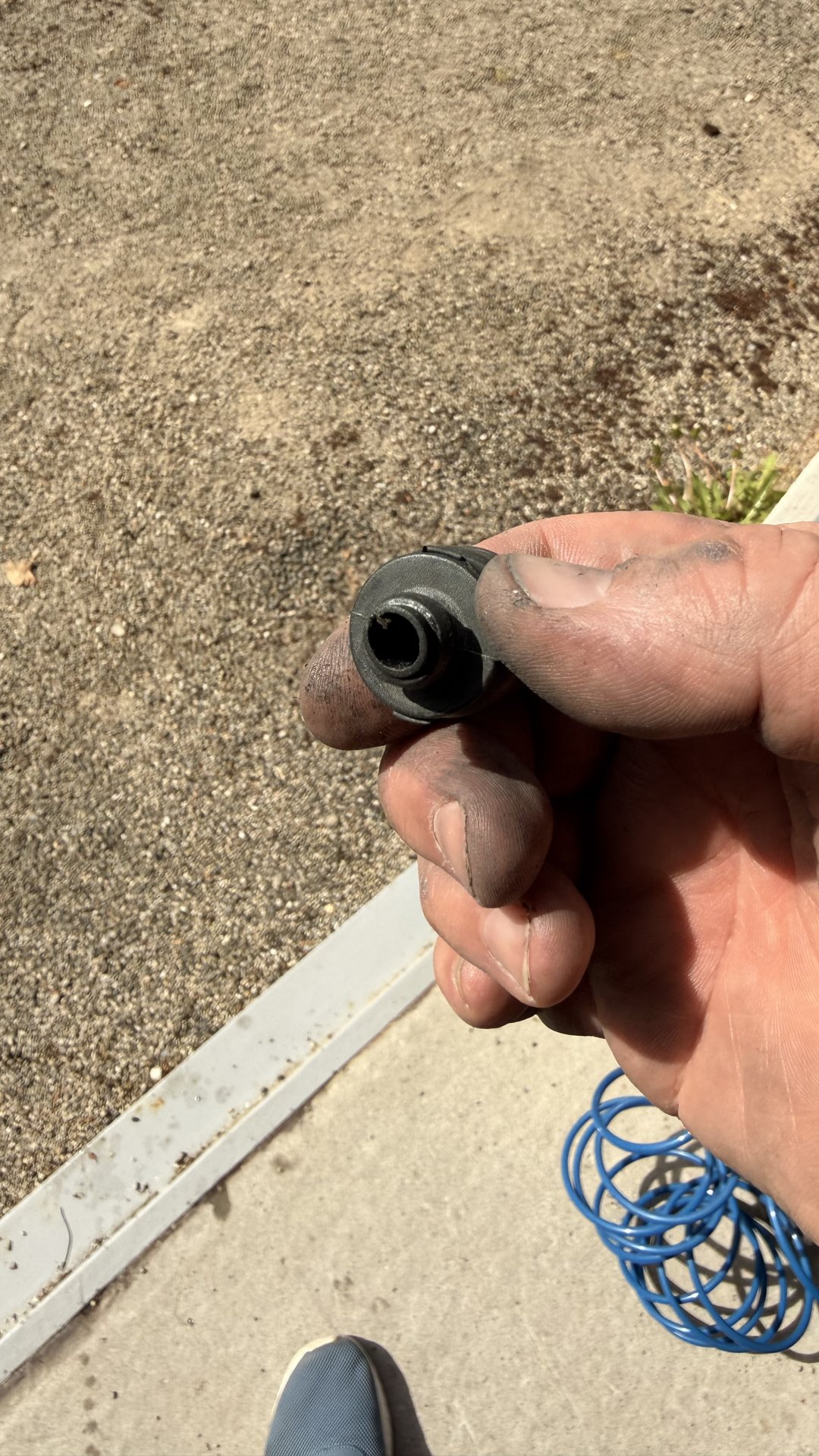

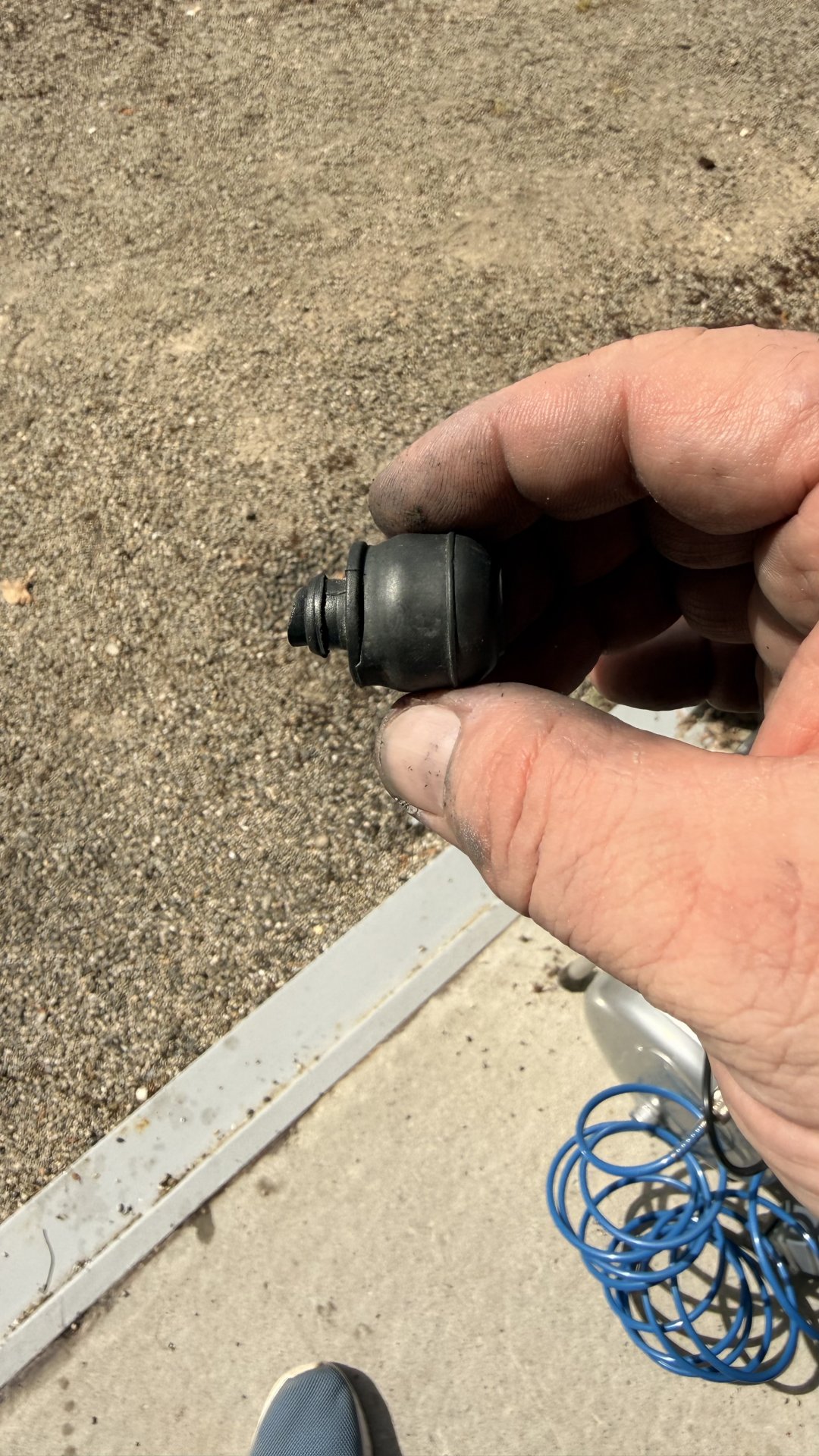

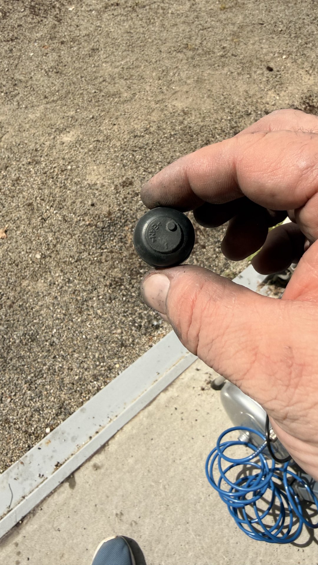

Ahhhh cool, das müsste der Entlüfter sein !!! Danke dir ! Ich habe natürlich am HAG gearbeitet, aber das sieht eher aus wie ein Dämpfer an einer Motorhaube :-)
