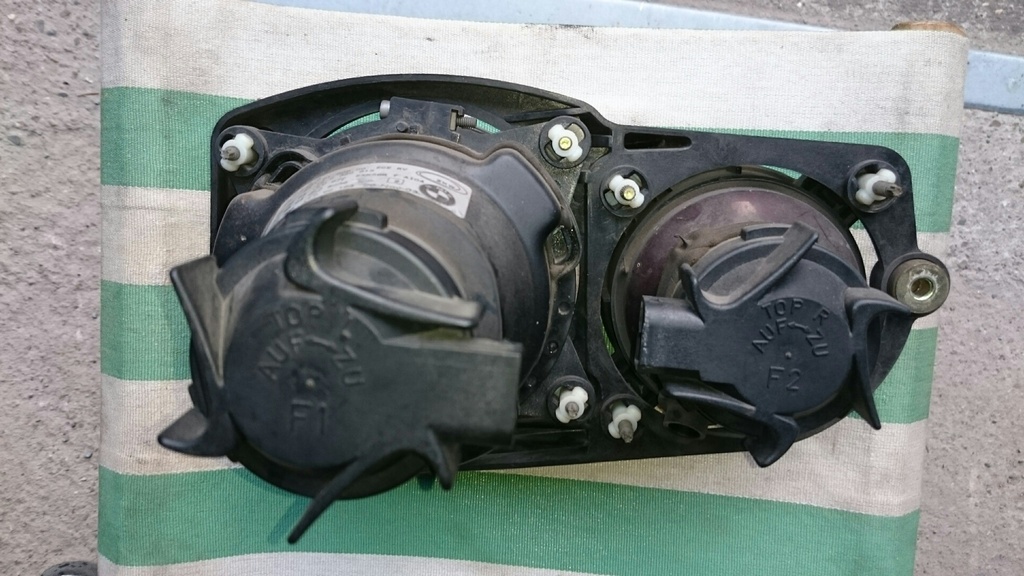

Bevor ich frage, befrage ich natürlich erstmal die Suchfunktion. Nix für die 1150er gefunden. Im Hand- und Reparaturbuch steht auch nix.
Wie wechsel ich denn nun die Birnchen in den Scheinwerfern ??? Ich hoffe, man muss da nicht das halbe Mopped auseinandernehmen.......
Danke für entsprechende Tipps und Hinweise.

Deckel gegen Uhrzeigersinn aufdrehen, Stecker vom Leuchtmittel abziehen, Spange öffnen, Leuchtmittel entnehmen.
Dann den Film rückwärts laufen lassen.
Das wars

Welchen Deckel und ist der bzw. wie komme ich an den dran ???? (unwissend nachfragen tue.... )
ich hoffe die Frage ist ernstgemeint?
Da sind normal noch Stecker dran die zur Mitte zeigen, diese können dran bleiben.
Wenn man diese Deckel mit einer 1/10 Umdrehung öffnet, kann man die abziehen,
dann sieht man die Bescherung.

und nicht verzweifeln, ist je nach größe der Hände (ein durchschnittlicher GS Fahrer hat halt auch keine kleinen Hände) etwas frickelig, vor allem die Spange wieder einsetzen...
aber im Vergleich zu manchen PKW trotzdem noch gut zugänglich
btw: wir reden schon von der Scheinwerferglühlampe, nicht vom Standlicht?
das ist nämlich nur von schräg hinten unten eingeschoben und mit wird nur durch eine leichte Passung gehalten

Standlicht?
und ist zu entnehmen mit eindrücken und etwas drehen, nicht so wie ich es mal gemacht habe, durch ziehen
mit einer Zange und grober Gewalt.

Wenn du auch "kleine " Hände hast - von unten reingreifen funktioniert bei mir besser all mich von oben zu verdrehen.

Oder die Lampenmaske und den Lampenträger abschrauben und nach vorne rausziehen
Aber auf die richtigen schrauben achten sonst ist die Scheinwerfer Einstellung im Ar.ch
