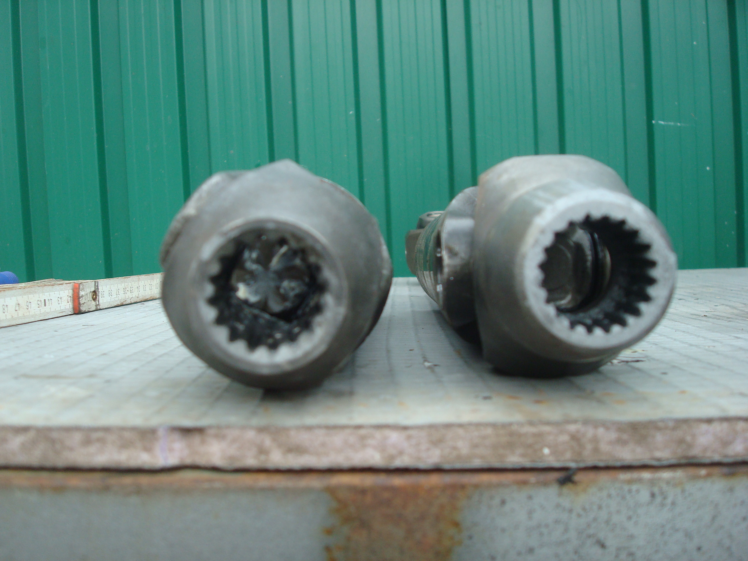

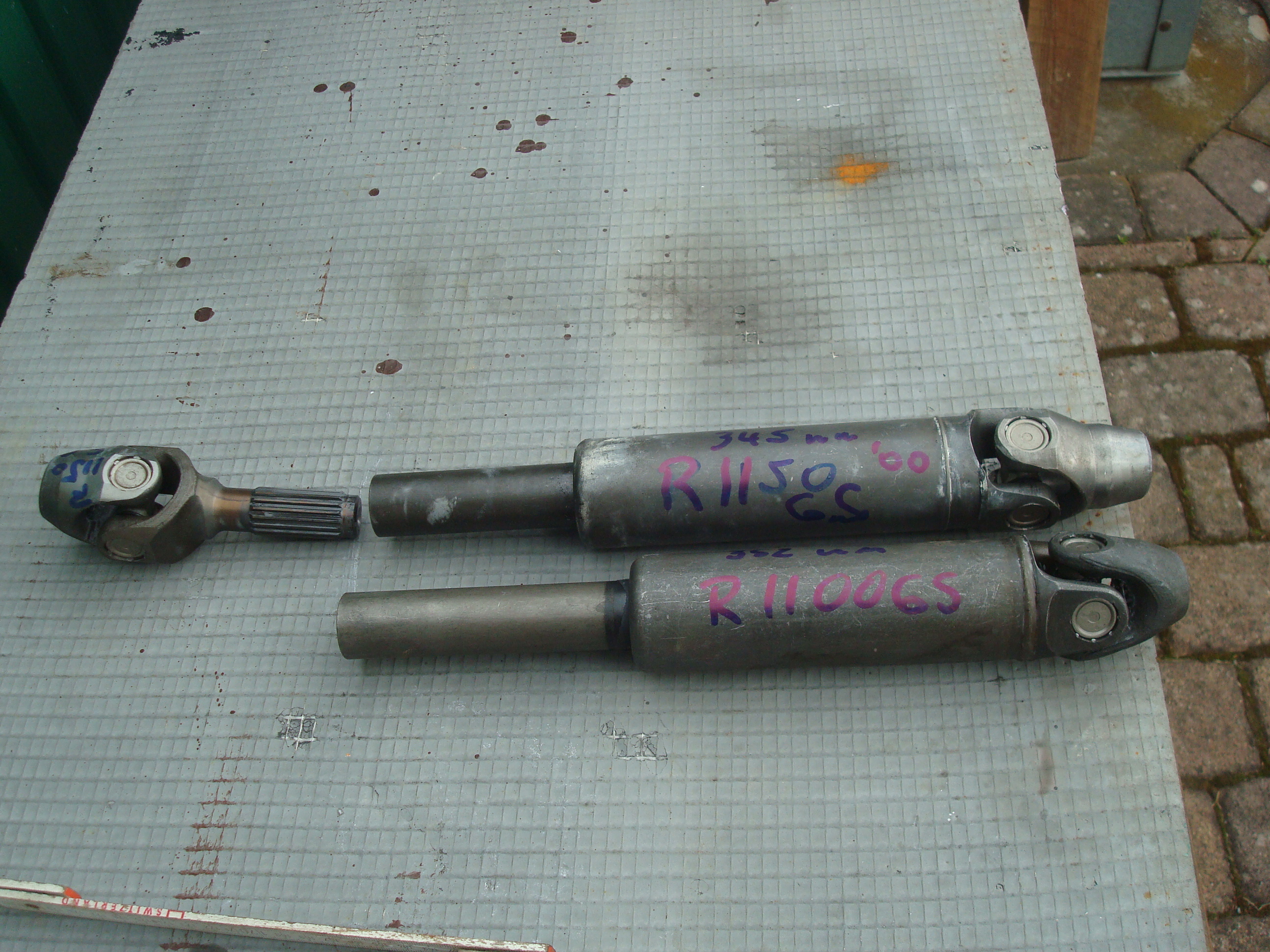

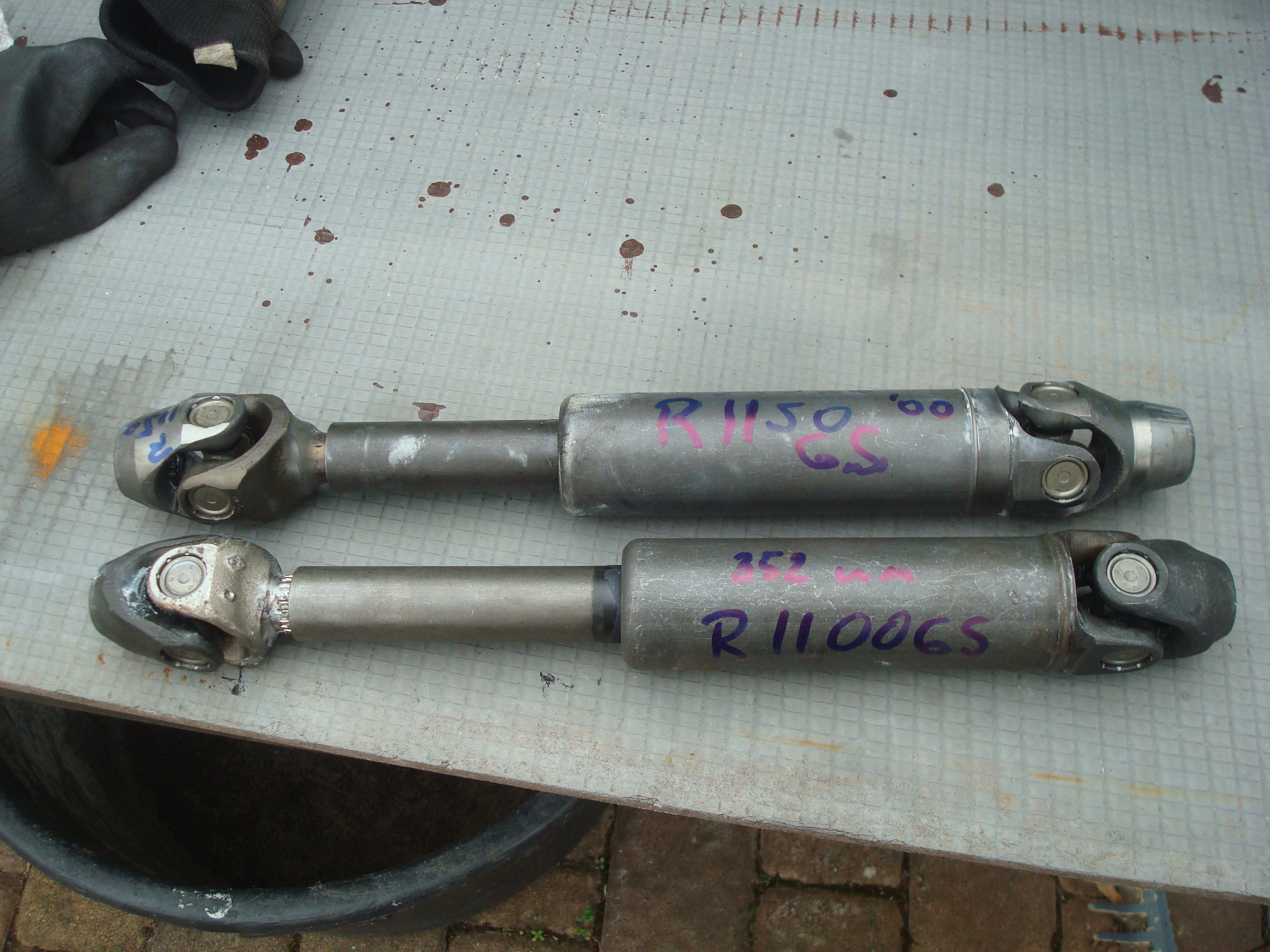

Hallo Bewi,
heute morgen mal grob geschätzt...
die r 1100 gs Welle, also die, die ich zur Verfügung habe, mißt runde 352 mm
die 1150er Welle, aus geschlachteter 2000er, mißt etwa 345 mm
Mit den jeweiligen dazu gehörigen Kardanstücken am EA sind sie gleich lang zu machen.
Leider passt aber diese 1100er Welle nicht an den Ausgang des 6 Gang Getriebes, andere Verzahnung.
Anders herum paßt die 1150er Welle an den 1100er EA , der ja deutlich kürzer untersetzt ist.
Das ist natürlich nur die Momentaufnahme meiner Teile, das kann mit anderen Chargen oder Baujahren anders aussehen.
Mein Tip.
wirklich am Objekt probieren, was zueinander paßt.
Beste Grüße
Juergen
