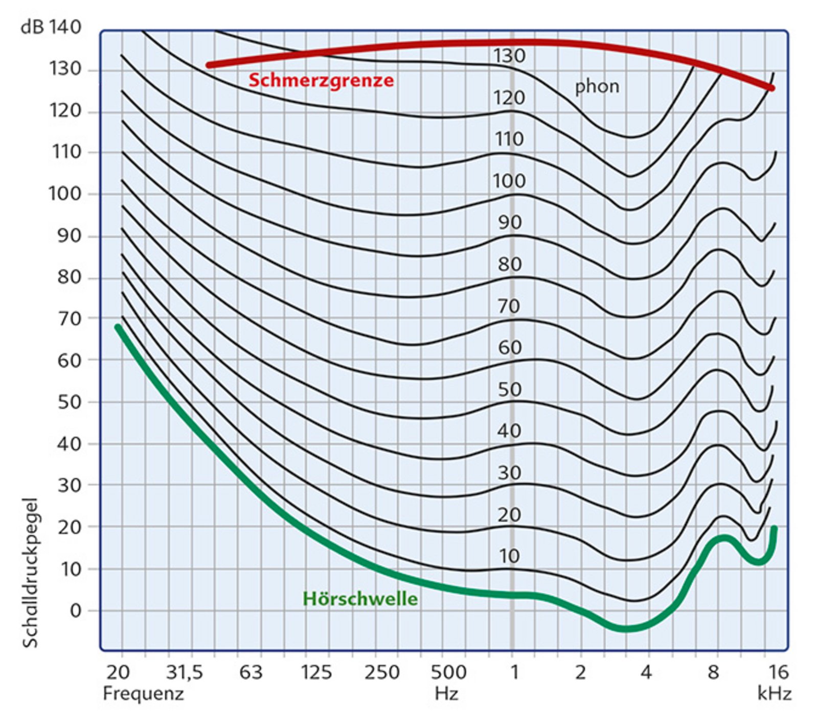

Das Thema Lautstärke ist auch ziemlich komplex.
Ist auch abhängig von Frequenz im Bezug mitLautstärke, wie das dann wahrgenommen wird
Hier mel eine Veranschaulichung der Gehörkurven Frequenz versus Lautstärke

Ich befasse mich durch den hobbymäßigen Lautsprecherbau mit Akustikmessungen und weiß, dass das ein schwieriges Kapitel ist. Aber auch hier haben sich gewisse Messungen etabliert, wie man am Besten vorgeht. Trotzdem klingt natürlich jeder Lautsprecher an verschiedenen Aufstellungsorten anders.
Und nicht nur die Lautstärke wird unterschiedlich, je nach Frequenz, wahrgenommen, auch die Resonanzfrequenz ist je nach örtlicher Begebenheit unterschiedlich. Hier betrifft es aber die tiefen Frequenzen, welche bei Motoren, wie sie in Motorrädern üblich sind, eher nicht vorkommen.
In den oberen Frequenzen ist eher das Abstrahlverhalten der Schallquelle von Bedeutung. Ein Vorteil bei einer Schallmessung für Fahrzeuge ist, dass sie nicht statisch sind und somit die verschiedenen Abstrahlwinkel schon berücksichtigt werden können. 3-Dimensionale Wasserfalldiagramme ermöglichen z.B. auch eine feine Auswertung der Schallquelle und erlauben auch das herausfiltern von Umgebungsgeräuschen. Solche Messungen finden in vielen Bereichen (z.B. Schwingungsmessungen) in der Industrie zur Fehlerdiagnose Anwendung.
Wie man Störgeräusche rausfiltert kann i.Ü. jeder erfahren, der sog. Noisecancelling - Kopfhörer besitzt.
