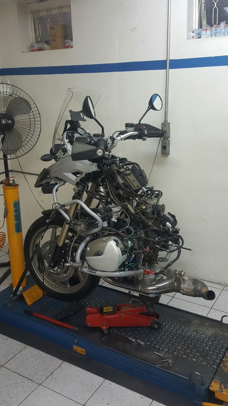

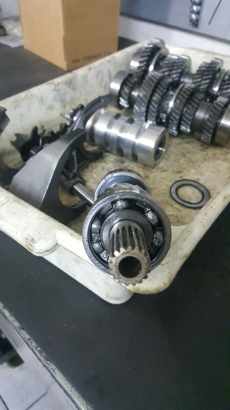

Nun habe ich einen Lagerschaden an meiner R1200GS und das bei einer Laufleistung von 18tkm. Die Qualität von BMW lässt stark zu wünschen übrig. Das Motorrad ist allerdings bereits Bj. 2008

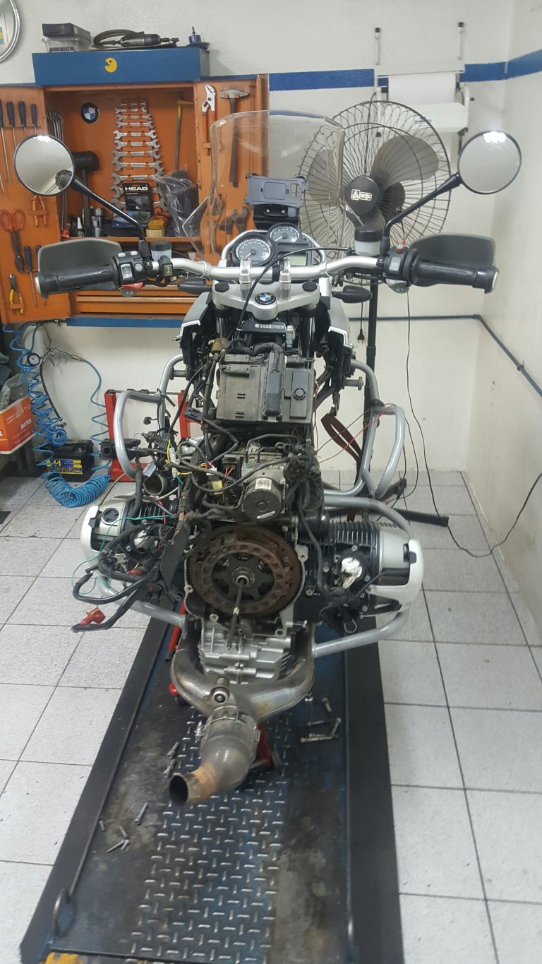

Da das Motorrad nun vollkommen zerlegt ist suche ich Ersatzteile für die BMW. Würde gerne die gesamte Kupplung mit Druckplatte und Shrauben - eben einfach komplett austauschen. Ist nicht verschlissen will ich aber.

Danke für die Tipps. Meine Kupplung ist mit 18.000 km noch fast wie neu aber eben hart und spröde. Wenn ich mir schon diese Arbeit mache das Motorrad zu teilen dann mache ich auch einen neuen Kuppungskit rein.

es muss doch Erfahrungswerte geben. z.B. Originallager gegen xxx Lager ausgetauscht. Wellendichtringe gegen xxx Viton Dichtringe ausgetauscht wegen Leakage.
Praktisch alle Getriebelager sind kundenspezifisch. Da steht zwar was drauf und das passt auch rein, aber wie lange es hält ist ungewiss. Es kann z.B. sein, dass bei einem Normlager der Kugelkäfig aus Kunststoff ist, in's Getriebe aber unbedingt ein Metallkäfig rein muss. Oder das Lager hat eine Kugel mehr als normal. Nachdem die Dinger aus Norm-Einzelteilen konfektioniert werden, steht auch eine Normbezeichnung drauf.
