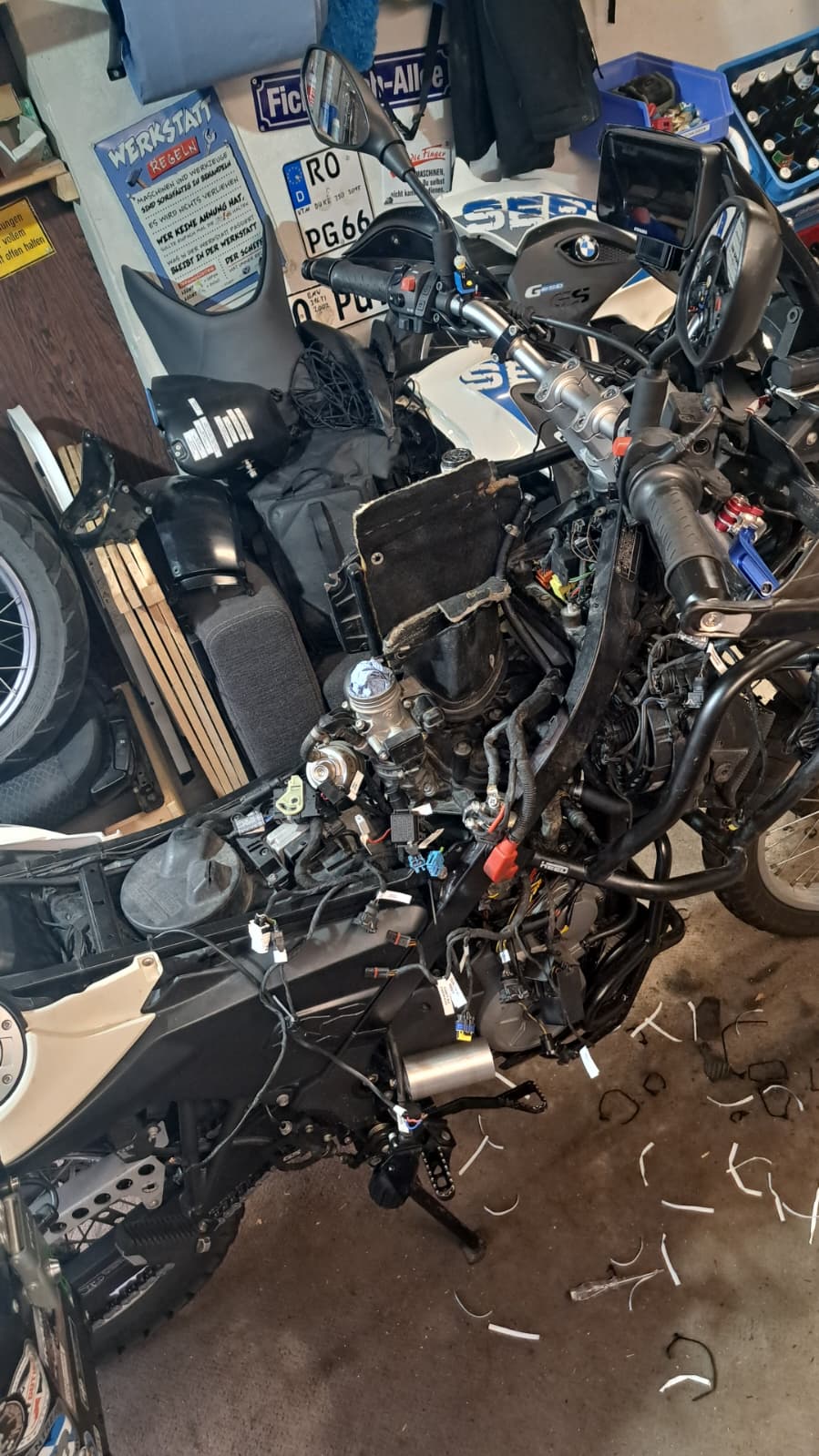

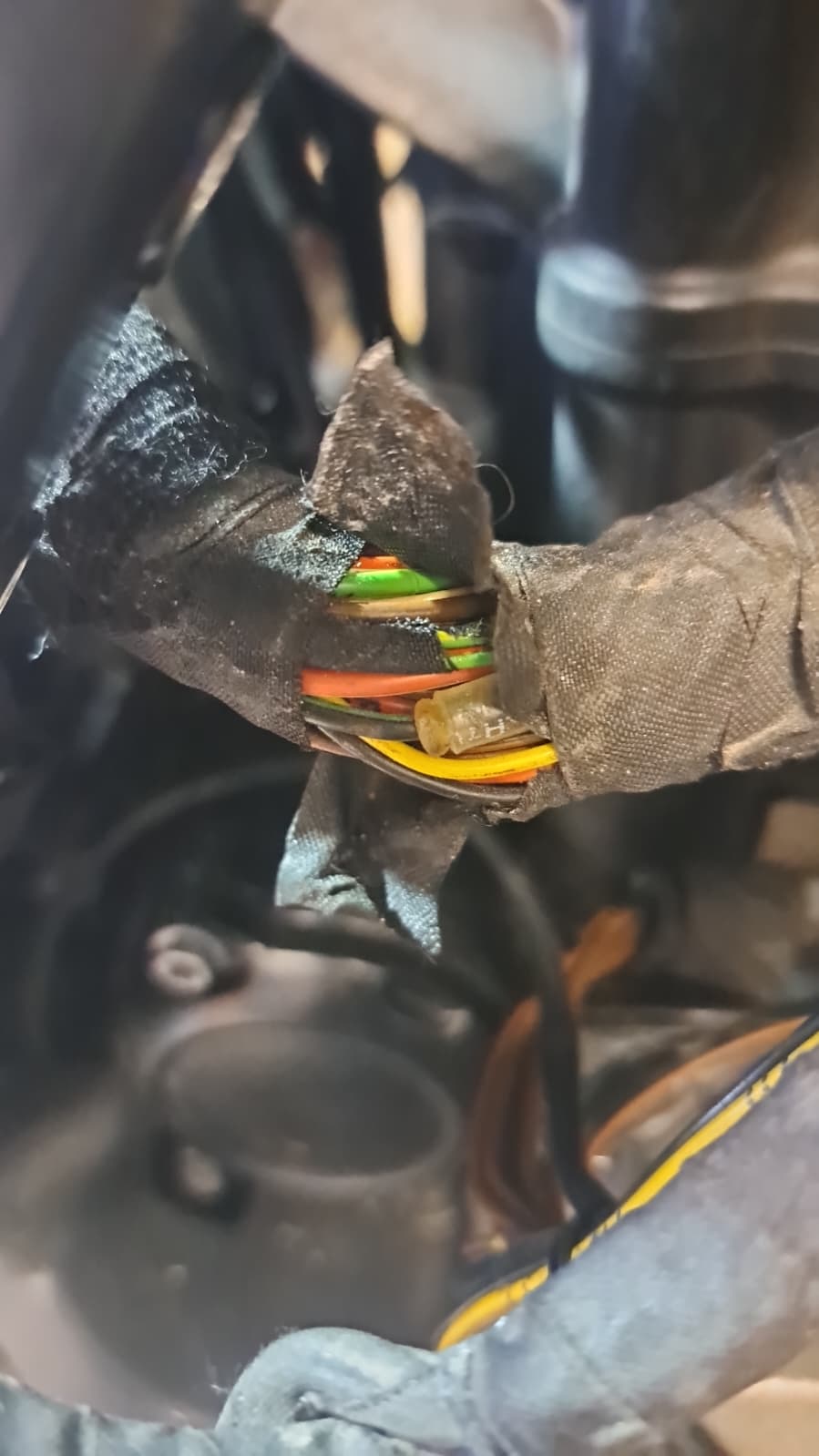

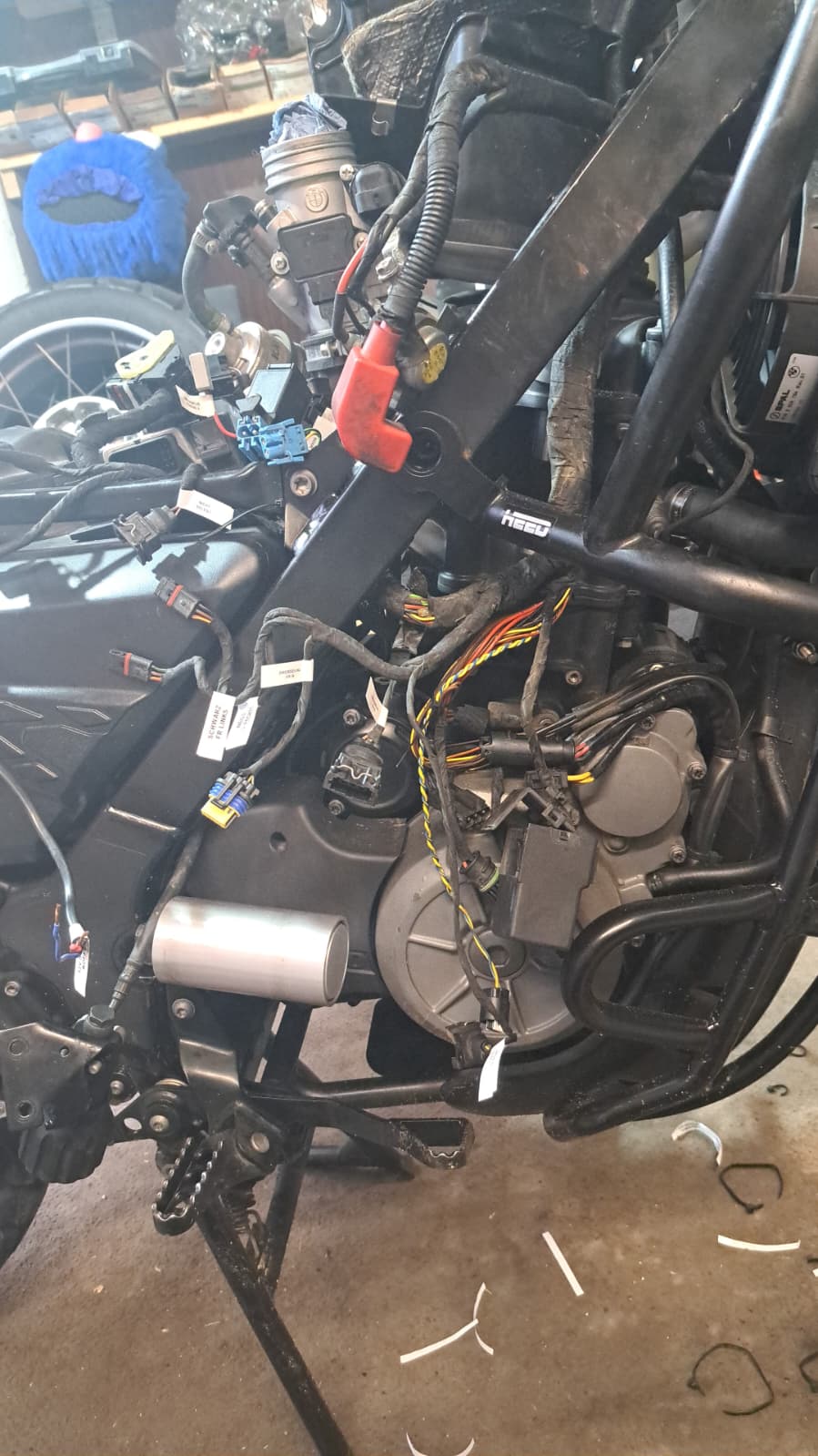

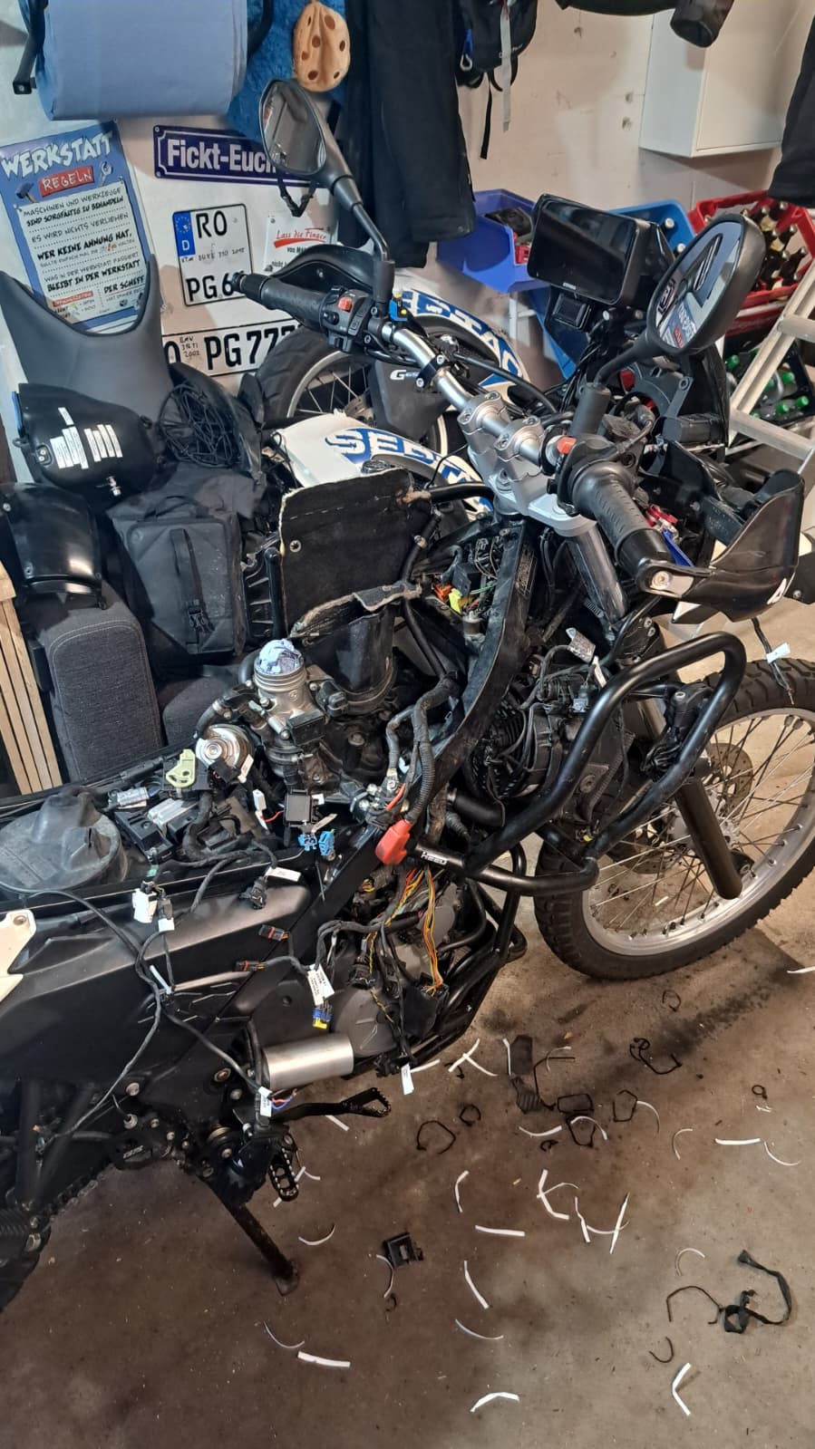

Ich hab meine Sertao Zerlegt, weil der an mehreren Stellen durchgescheuerte Kabelbaum immer wieder Probleme macht. Leider ist es zu einer Dauerbaustelle geworden, da ich meine immer weider dazugebastelten Elektronikspielereien** in diesem Zuge gleich gescheit verkabeln & Einen abgriff zum Fremdstarten installieren möchte. Viel arbeit wartet noch, und ich komme jedes Wochenende nur ein paar Stunden zum schrauben.
**12v Steckdose in einem Seitenkoffer (Meist mit USB-Ladenetzteil bestückt, sonst für Kompressor)
**USB Steckdose mit Spannungsanzeige rechts neben dem Tacho
**Nebelscheinwerfer mit Fernlicht geschaltet
**Android auto Navi mit Dashcam vorne & hinten
**Aussentemperaturanzeige

oh ich hoffe Du hast noch ein Zweitbike...das sieht mir eher nach nem Winterprojekt aus :)

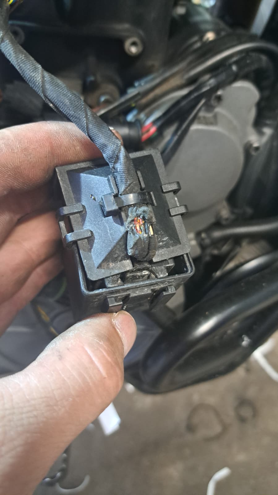

Hilft dir zwar nicht weiter, war aber beim Vorgänger, der F, auch ein Problem. Durchgescheuerte Kabel waren an meiner F oft dort, wo die Kabel mit Kabelbinder am Rahmen etc. befestigt sind.
Zumindest ist das Problem mit dem Kabelbruch am Zündschloss solltest du bei der G nicht mehr haben.
Dann mal viel Erfolg.

das das bei nem zehn Jahre späterem Modell auch noch so problematisch ist, hätte ich nicht gedacht, meine Dakar aus 2003 ist mir beim Luftfiltertausch fast abgebrannt, das Plus-Kabel der Batterie hatte aufeinmal Verbindung zum Rahmen - und meinte die Bude zu heizen (war ja auch Winter) so schnell hab ich noch nie nen 10er Schlüssel gefunden und die Batterie abgeklemmt…

naja, ich hätte schon erwartet, das die Konstrukteure bei der Weiterentwicklung ein wenig mehr auf die Verlegung der Kabel etc geachtet haben, vor allem weil das ja Problem ja bekannt ist bei den Einzylindern.
Ja meine 1150GSA die mit Zerlegter Schwinge und Überholten HAG nebendran steht..
Ja davon hab ich auch schon einiges gelesen, danke
Nach über 45.000km die ich nicht unbedingt zimperlich mit der Maschine gefahren bin, darf dann auch schon mal sowas ein, zudem kann ich mir als Elektriker bei solchen sachen gut selber helfen ... :)
Ich habe mir überlegt die Kabelbäume dicker einzupacken und die Befestigungsstellen mit Abschnitten einer Gummimatte zu unterlegen, dass diese wenn sie aufscheuern zumindest nicht Kontakt zum Rahmen haben.
Ich hatte damals epdm Matten in 1 oder 2mm vom Bau übrig und habe die an den kritischen Stellen mit Kabelbindern um den Kabelbaum befestigt - hält bis jetzt…

Einen abgriff zum Fremdstarten installieren möchte. [...]
Nimm den Fremdstartpunkt zus. für den Kompressor und im Koffer nur kräftiges USB (am besten mit mech. Schalter).
Die Vibrationen vom Einzylinder können an der Verbindung Steckdose / Adapter auch mal eine Wackler oder Kontaktverlust auslösen.
Alternativ - so habe ich das an der GS - mein Topcase wird über einen CTEK-Stecker angeschlossen (heute würde ich was anders nehmen) und mein Airman hat die gleiche Steckverbindung.
Koffer trennen bei Bedarf und Kompressor dran.
Ja Ich hatte auch schon an Teile einer Gummi-Fußmatte gedacht, aber das löst ja das Problem nicht, dass die Kabelbäume aufscheuern. Immerhin haben die aufgescheuerten Kabelbäume so keine Masseprobleme..
Ich habe in meinem Koffer eine 12v-"Auto-Steckdose", die mittels Relais mit der Zündung ein und aus geschaltet wird. Hier ist mein normalerweise immer mein USB-Ladeadapter (Wegen den Vibrationen gesichert mit Kabelbinder) angesteckt, bei Bedarf wird hier aber auch der Kompressor (Mit eigenem Schalter) oder andere Gerätschaften angesteckt.

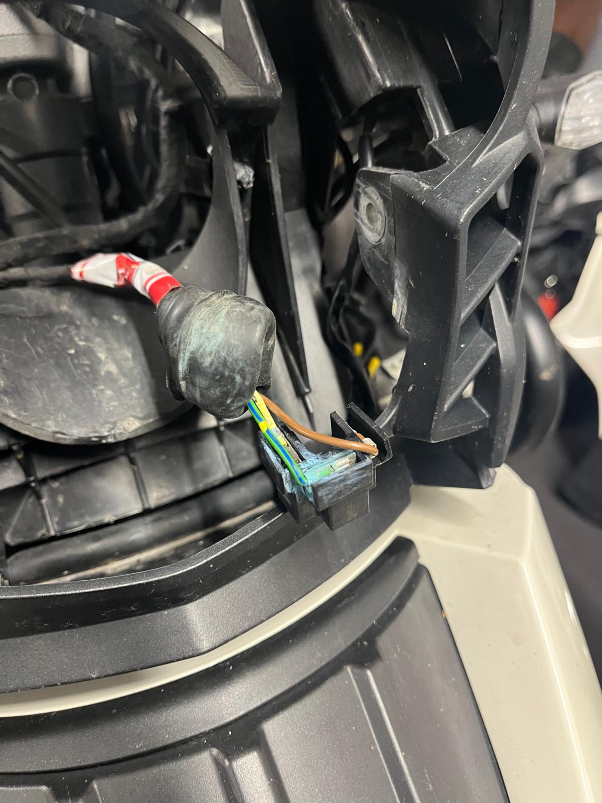

Hat jemand eine Idee wie ich den Grünspan da weg bekomme? Danke & bis dann
