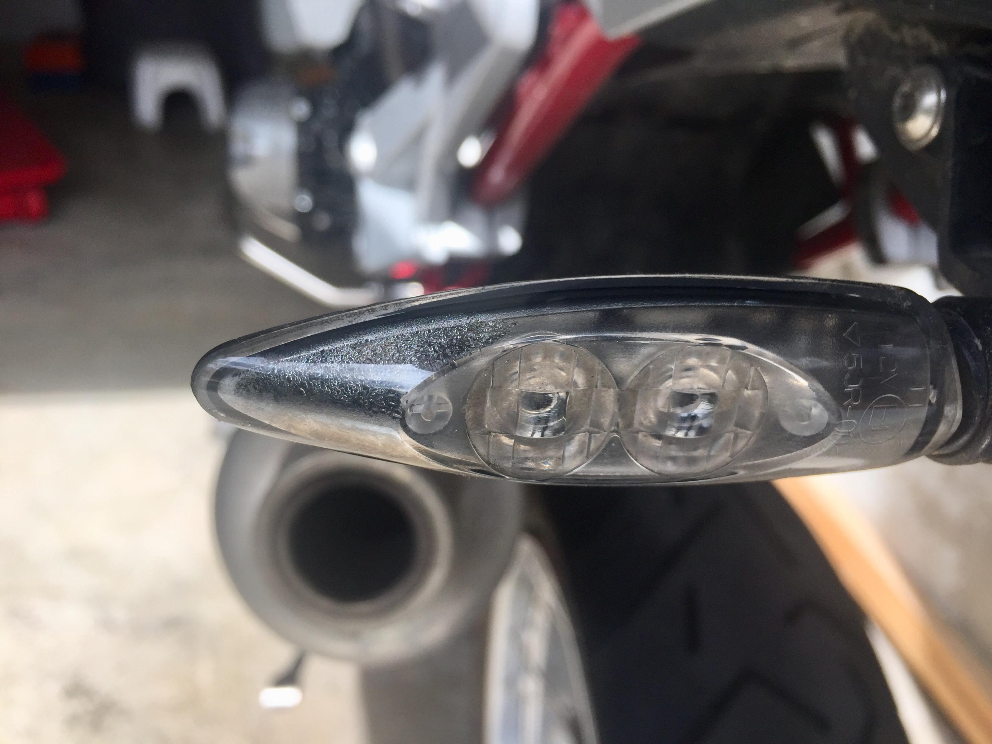

Die hinteren beiden LED- Blinker meiner GS "schwitzen". Kann mir vorstellen, dass die hohe Luftfeuchtigkeit im Gehäuse wohl nicht das Beste auf Dauer ist.
Ich könnte sie ja trocken föhnen,.... aber die Trockenheit wird wohl nicht von Dauer sein. Hat wer einen Tip oder Rat für mich?

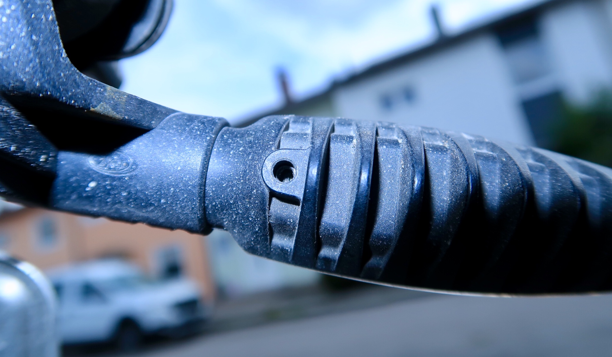

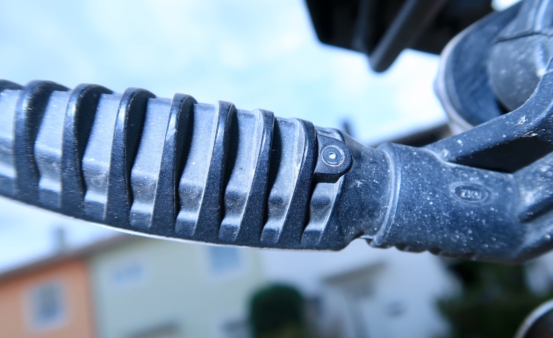

ein kleiner Stopfen der bei einem der beiden betroffenen Bliker fehlt....beim zweiten ist dieser drinnen. Nur ...geschwitzt hatten BEIDE....der MIT Stopfen ist inzwischen wieder trochen....der OHNE Stopfen ist noch ein kleiner Rest drinnen. Beiden hatten rel. stark "geschwitzt" ....wir waren 2 Tage im Regen gefahrenIMG_0743.jpg IMG_0740.jpg
(Gar nicht so leicht... hier scharfe Aufnahmen hinzubekommen )
Weitere Erkenntnis:
Bei dem Stopfen ist in der Mitte ein kleines Loch das offen ist...bzw. sein sollte.......ich kam mit einer Nadel leicht durch.
Bei dem fehlenden Stopfen werd ich mit Heisskleber schließen.... danach mit einem 1 oder 1,5mm Bohrer nachbohren.
Vielleicht hilft das ja jemandem der das gleiche Problem hat. Diese Blinker werden ja an sehr vielen BMW's verbaut
