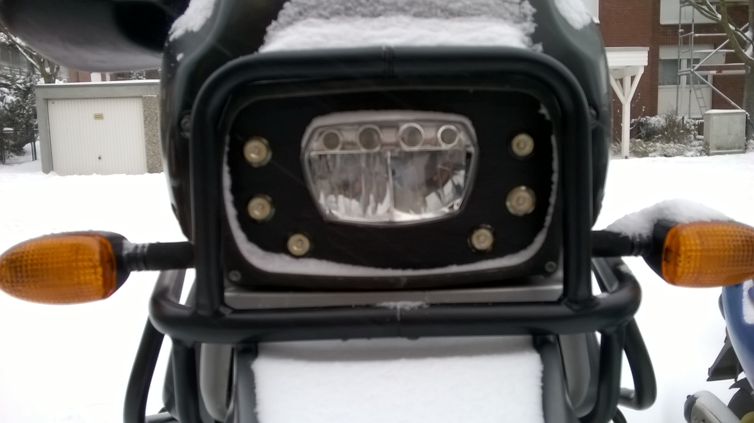

Diskutiere LED Hauptscheinwerfer: ich habe´s getan!! im R 850 GS und R 1100 GS Forum im Bereich Motorrad Modelle; Ich habe in dieser Woche zum 1. Mal meinen Scheinwerfer so richtig im Dunkeln testen können. Was soll ich sagen: einfach nur geil das Licht (im...

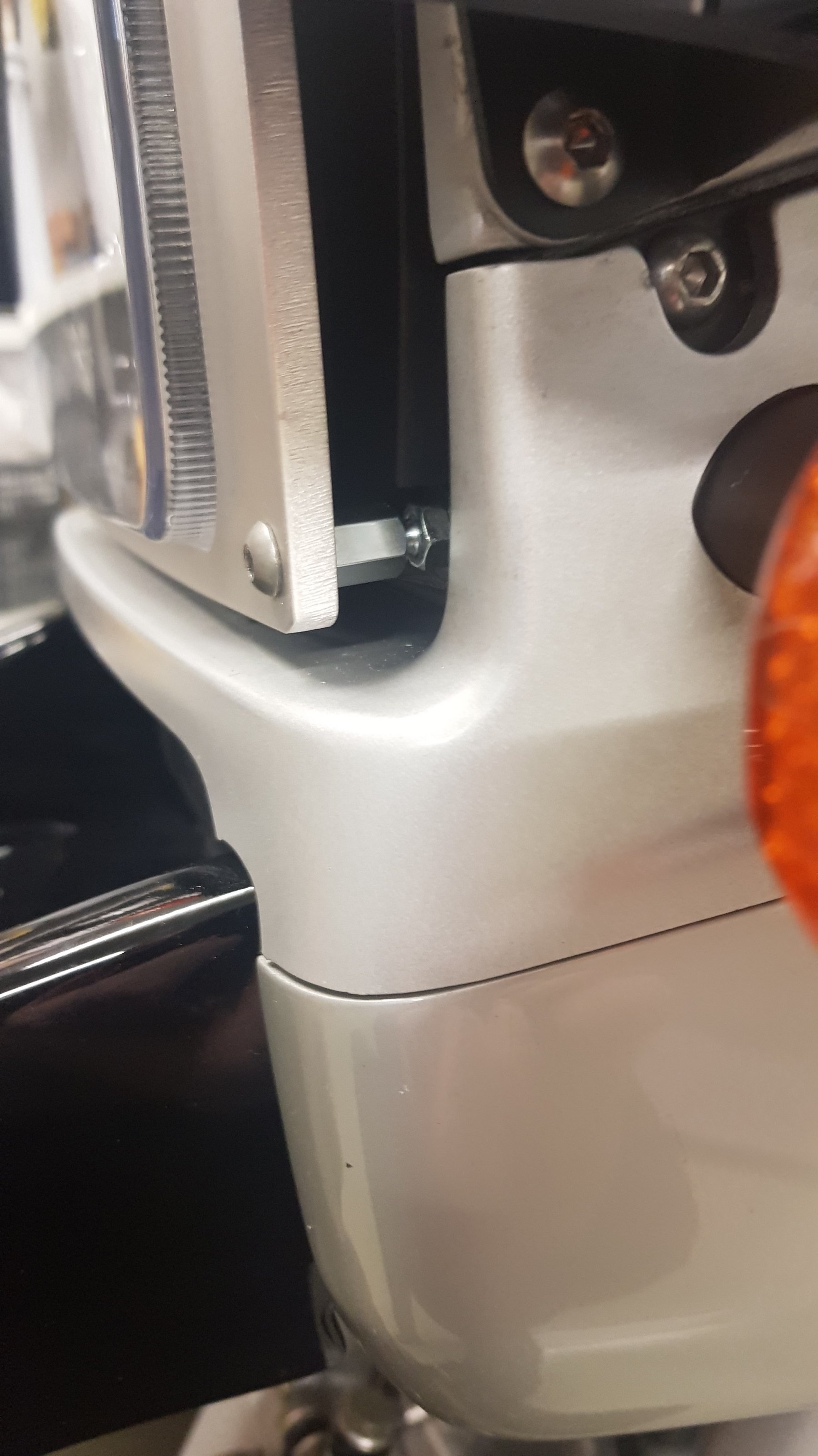

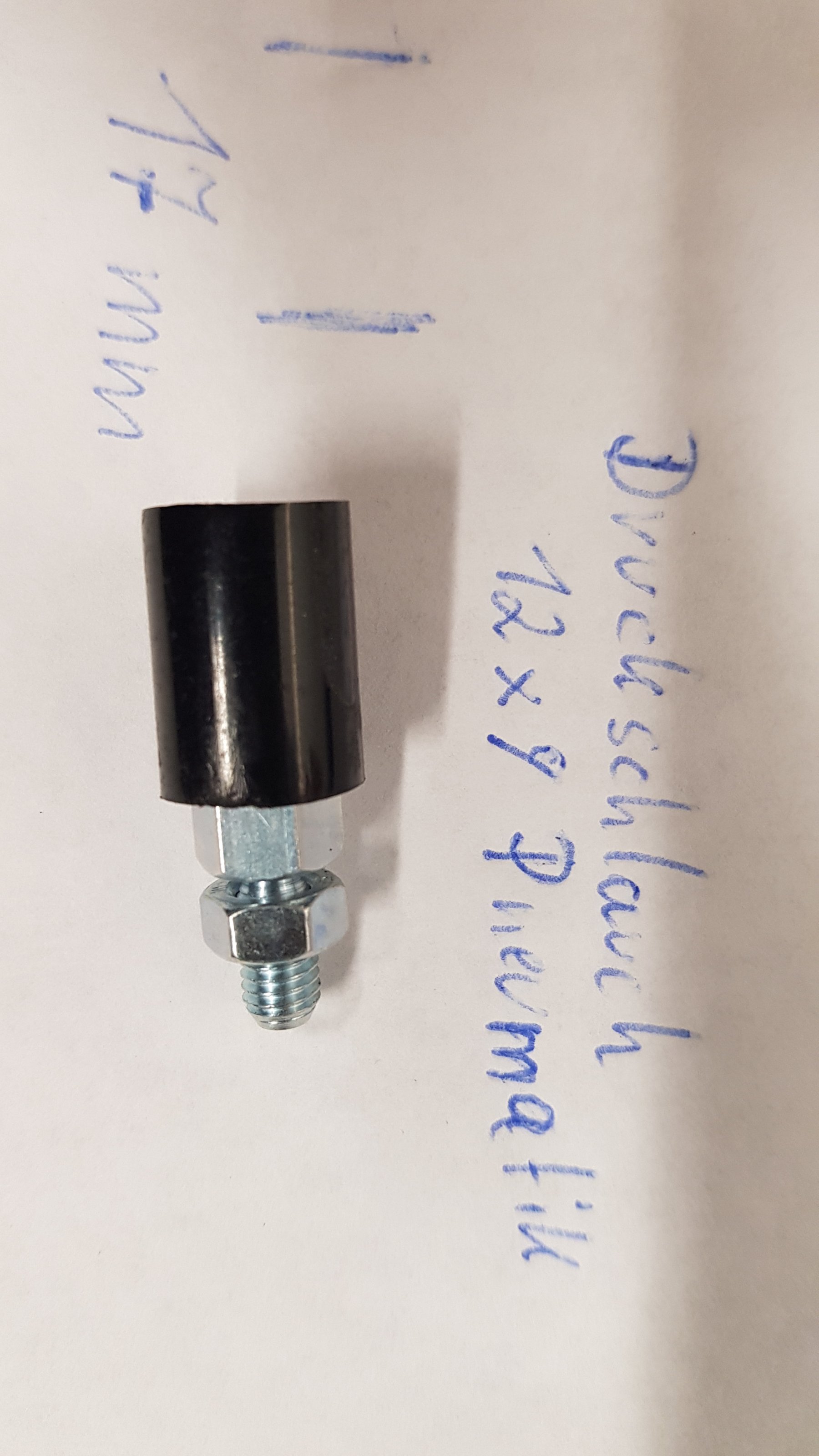

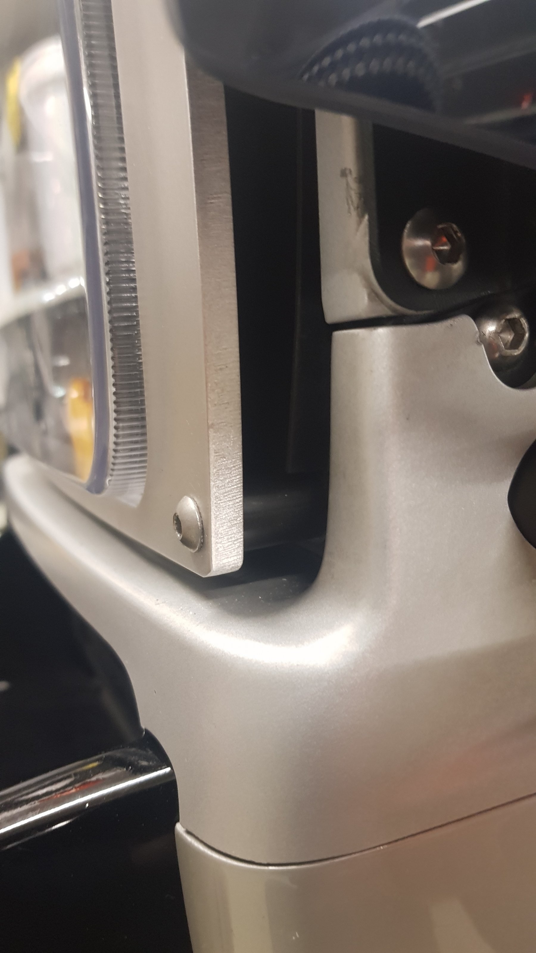

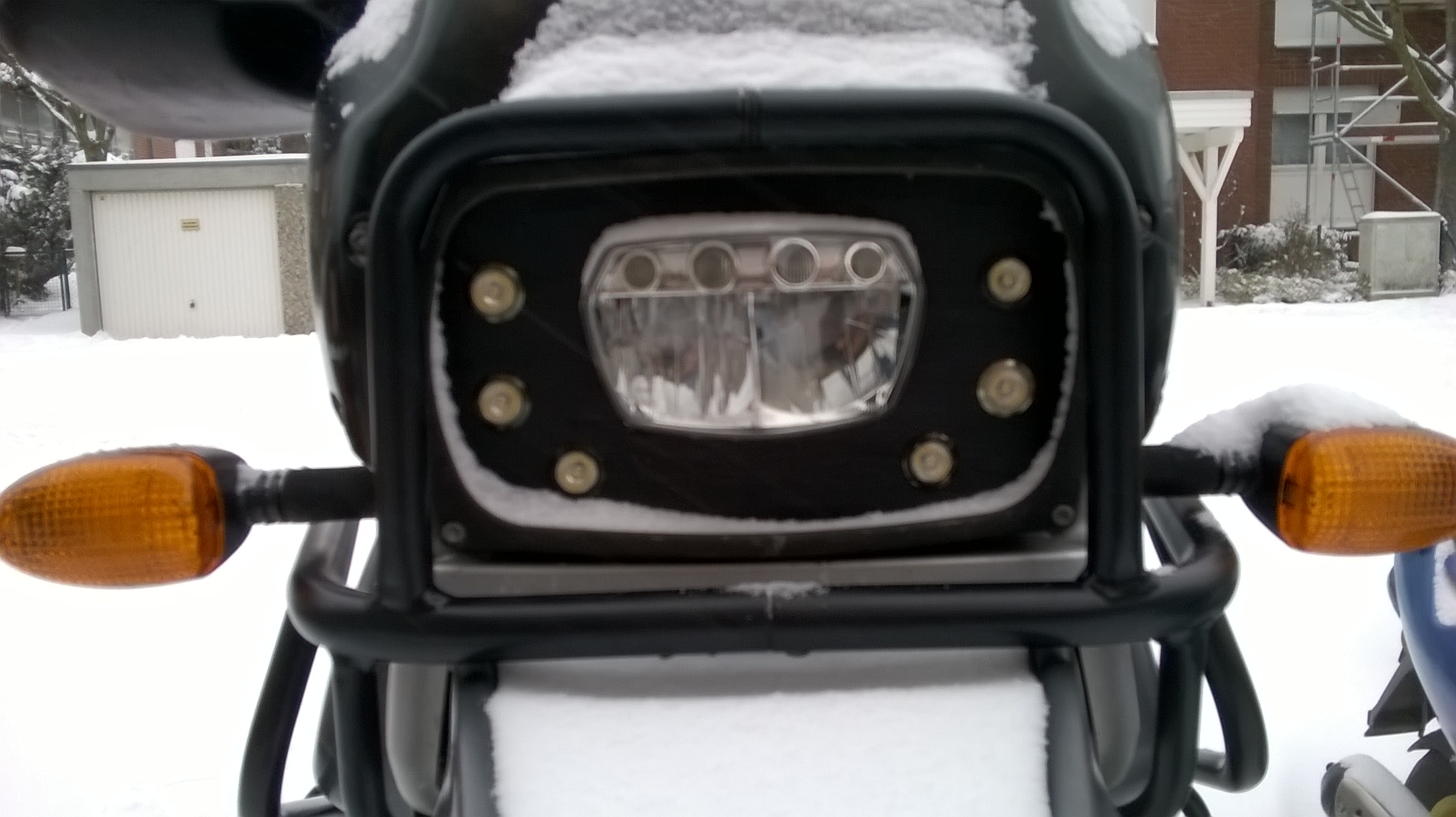

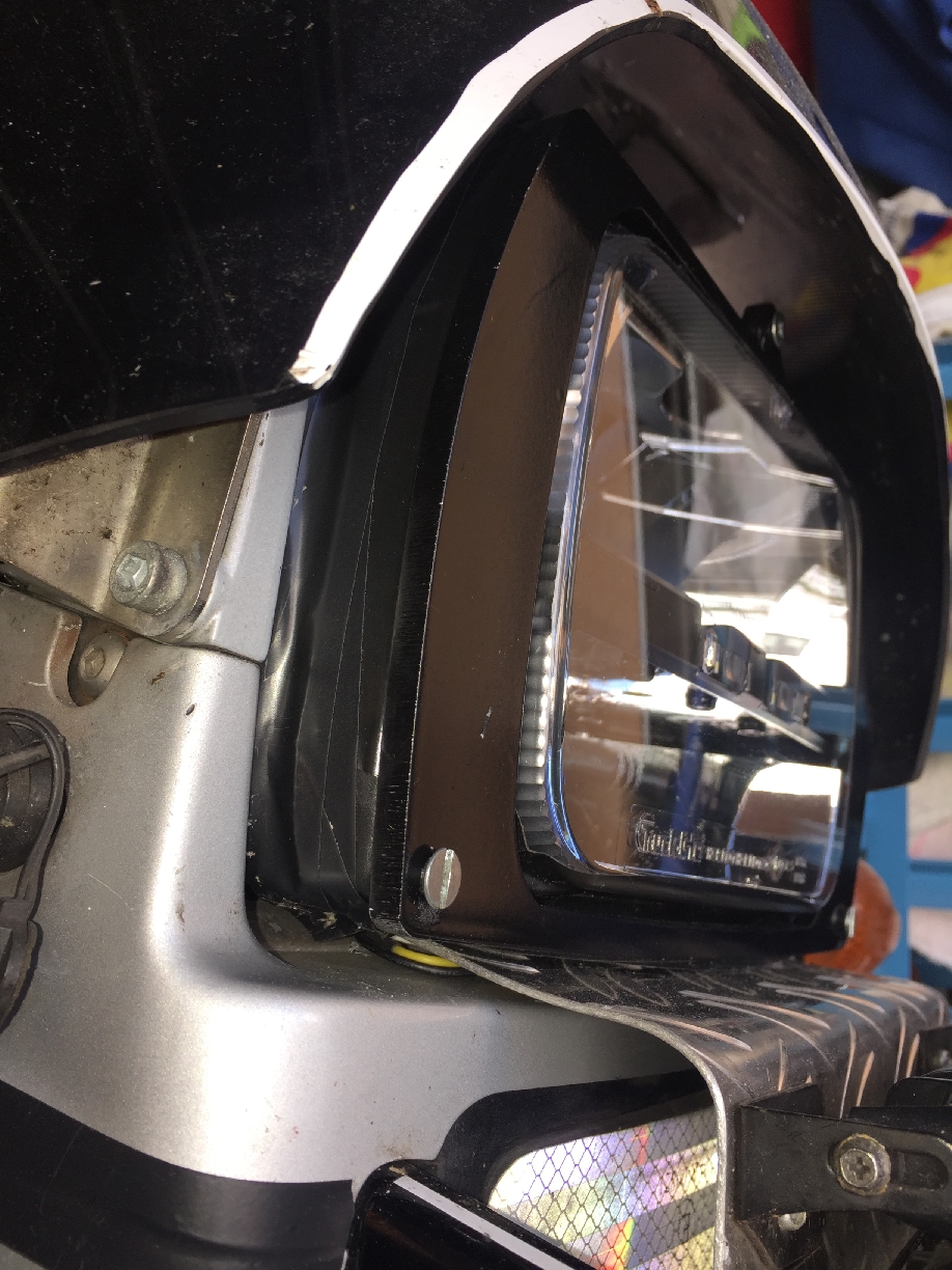

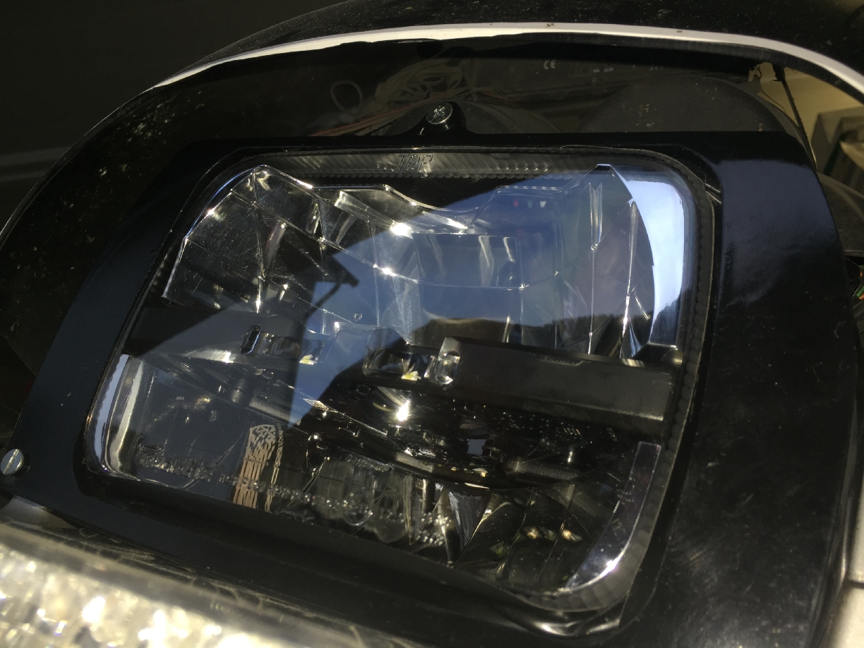

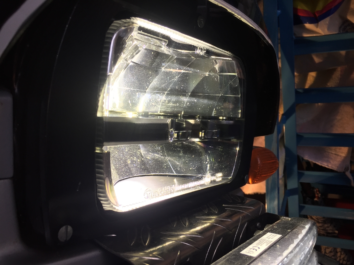

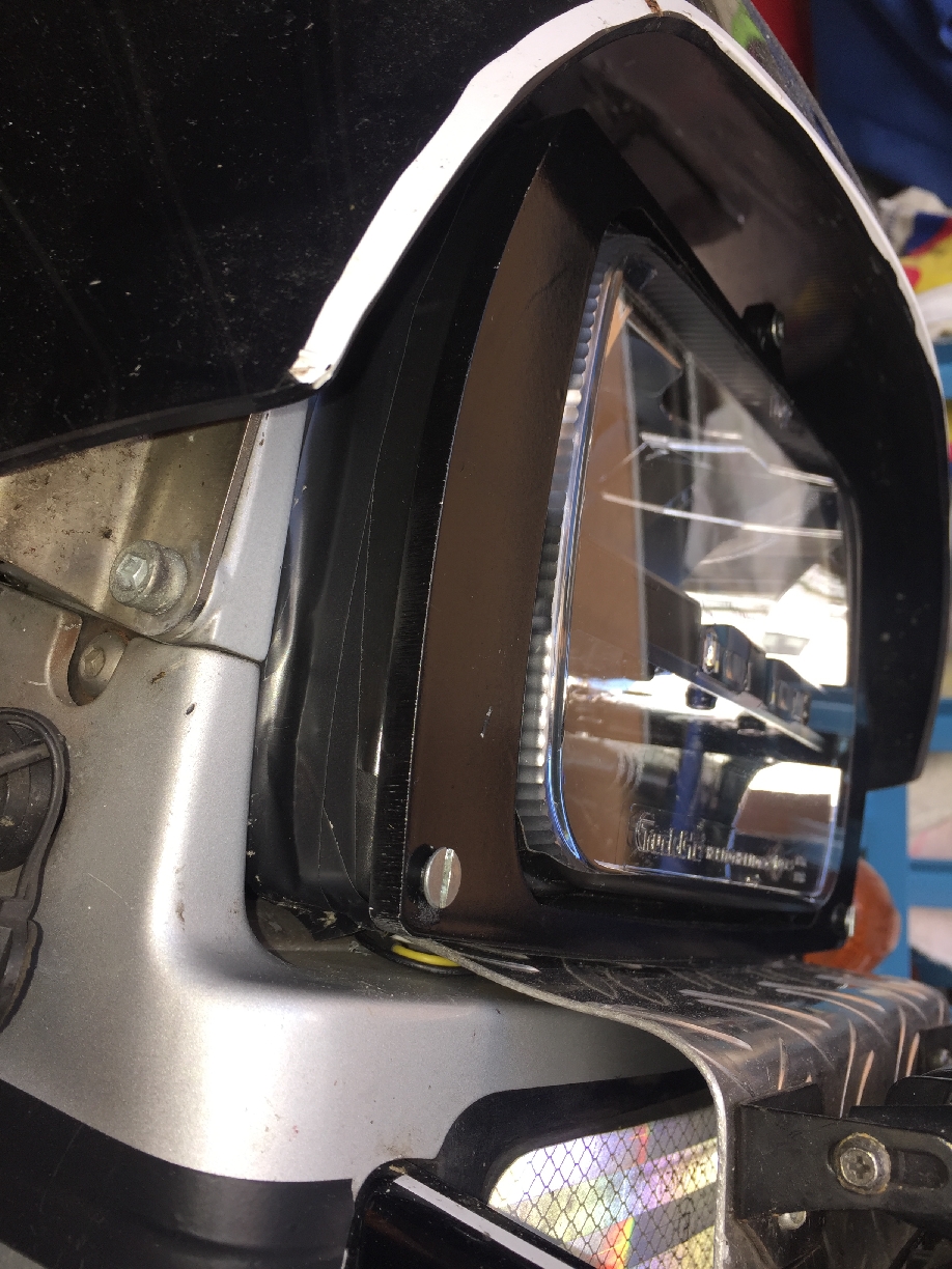

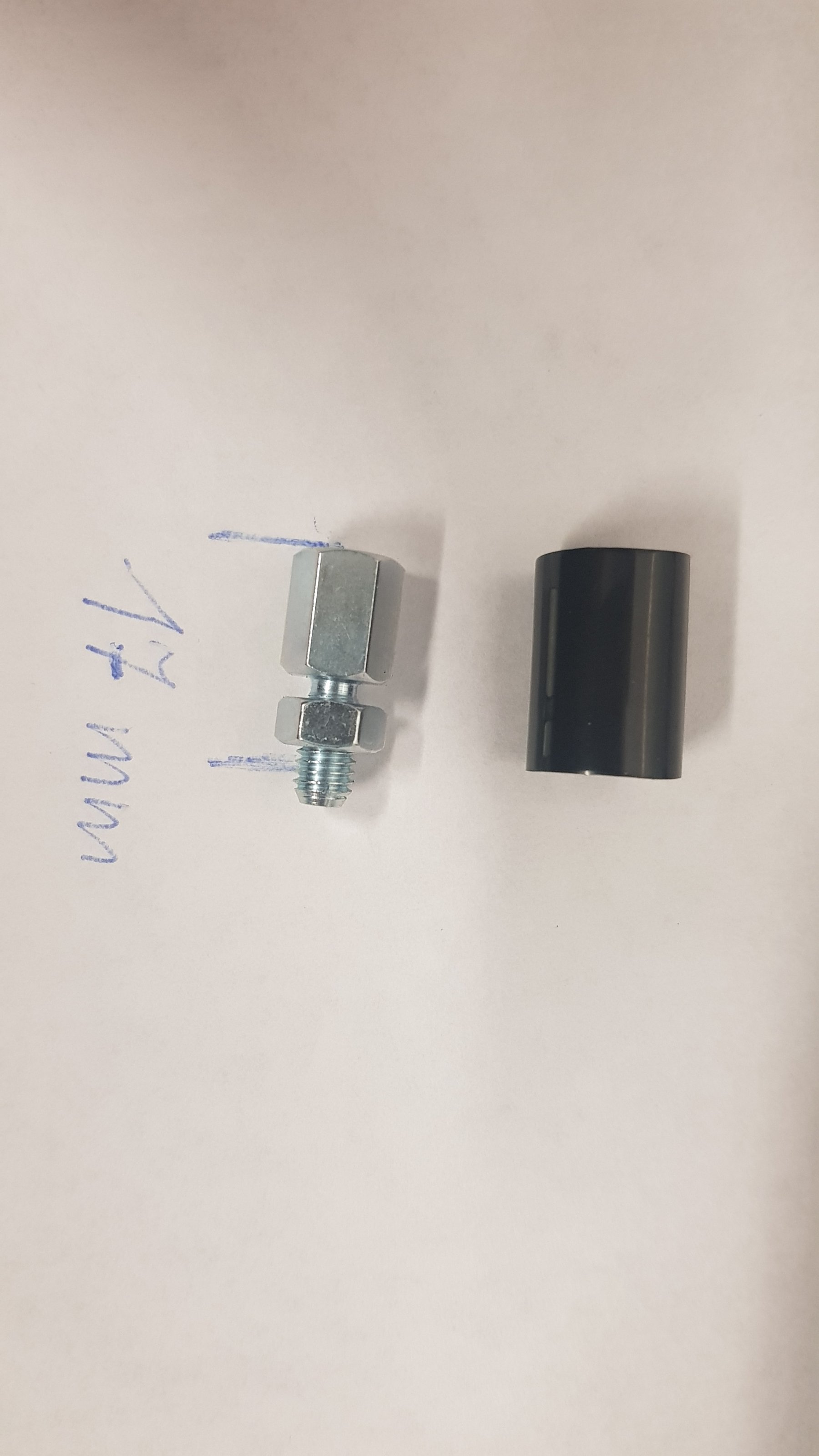

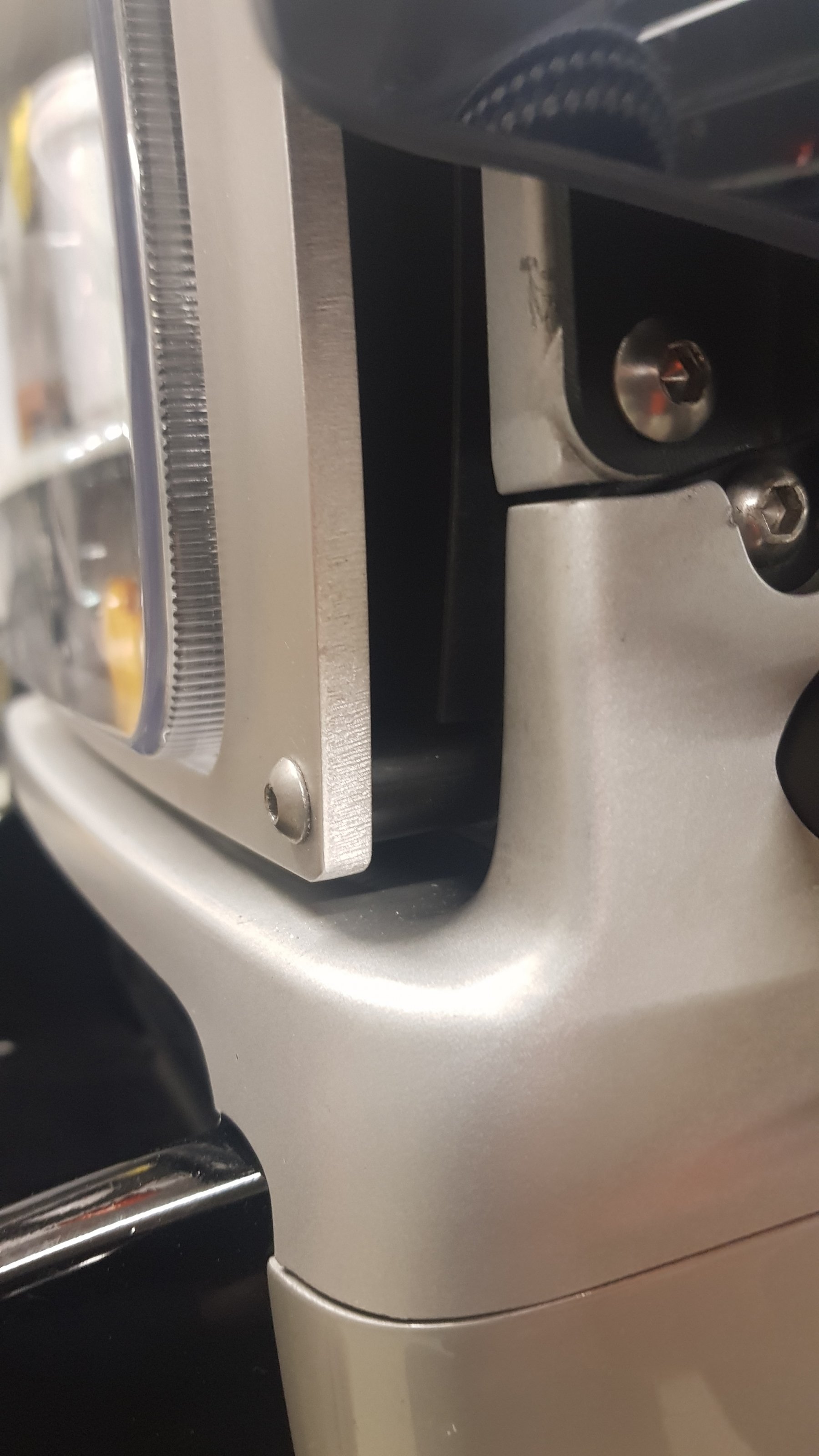

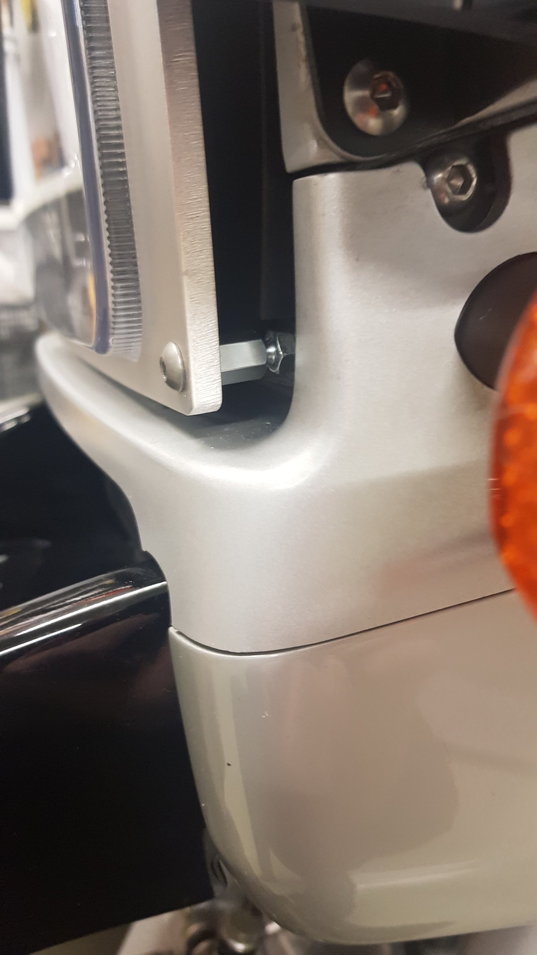

Habe auch den Rahmen vom Jürgen verwendet.

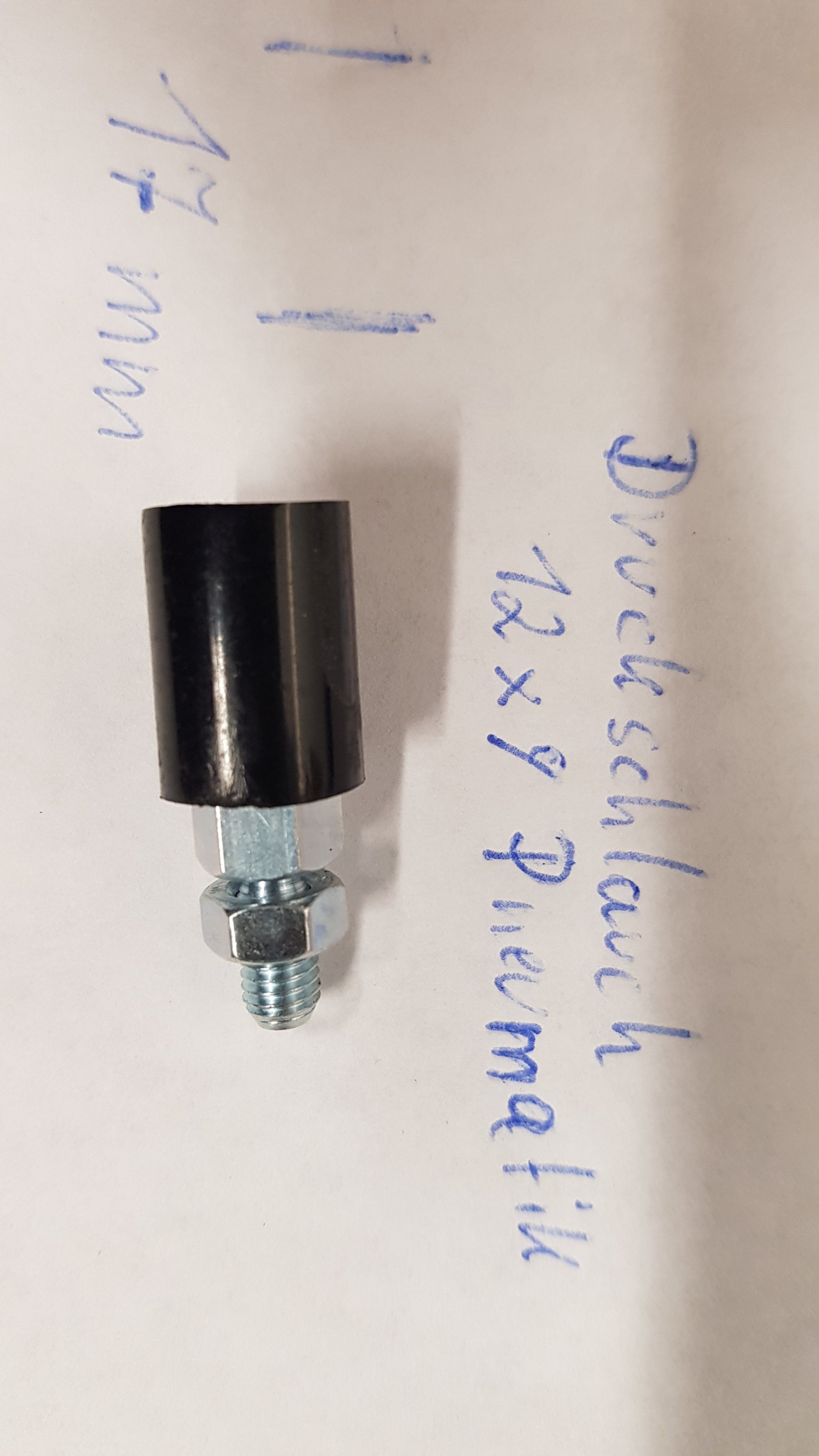

Alles super. Danke !! Habe keine Kunststoffklötze verwendet. Es gibt standard Distanzen M5x 10mm plus M 5 Mutter. Dann kann man die 17 mm genau einstellen. Montage mit dem Rahmen vom Jürgen dauert so 15 Minuten. Scheinwerfer wird nur eingeklemmt. Anbei ein paar Bilder. Scheinwerfer gibt es auf Ebay mit E 9 Zertifizierung. Leider keine Truck-lite zu normalen Preisen.

Eine E Nummer auf einem Scheinwerfer sagt einmal gar nichts aus,.
Nur die E Nummer macht die nicht legal. Ist ein weit verbreiteter Irrglaube.
Neben der E Nummer müßen weitere Kennziffern bzw. Zahlen aufgeprägt sein, die sicherstellen das der Scheinwerfer für den Einsatz zugelassen ist.

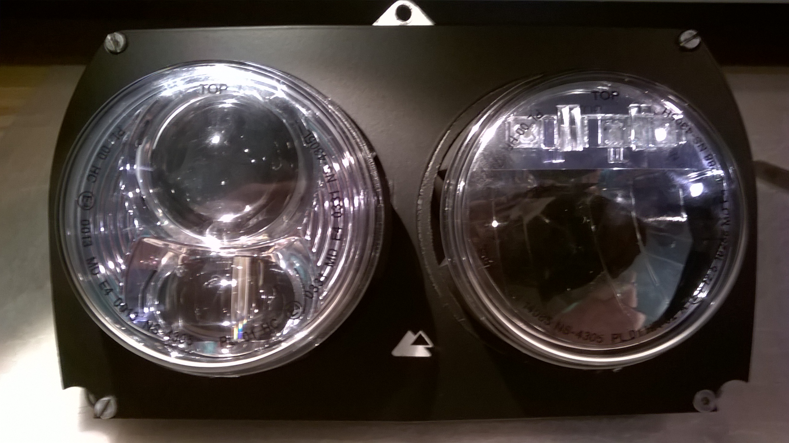

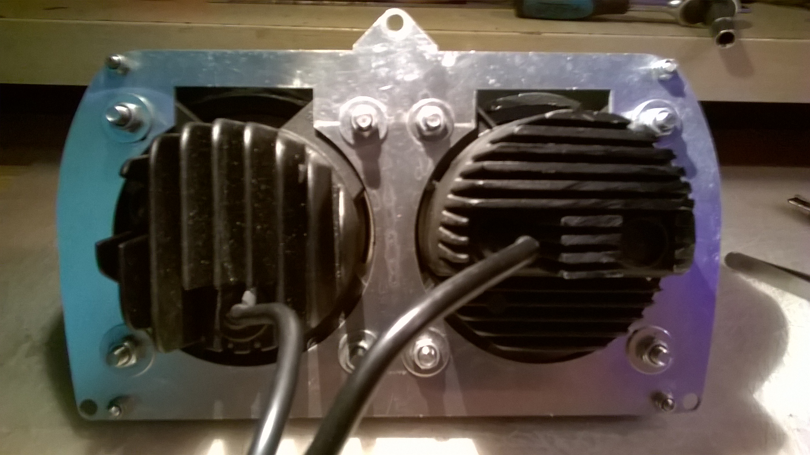

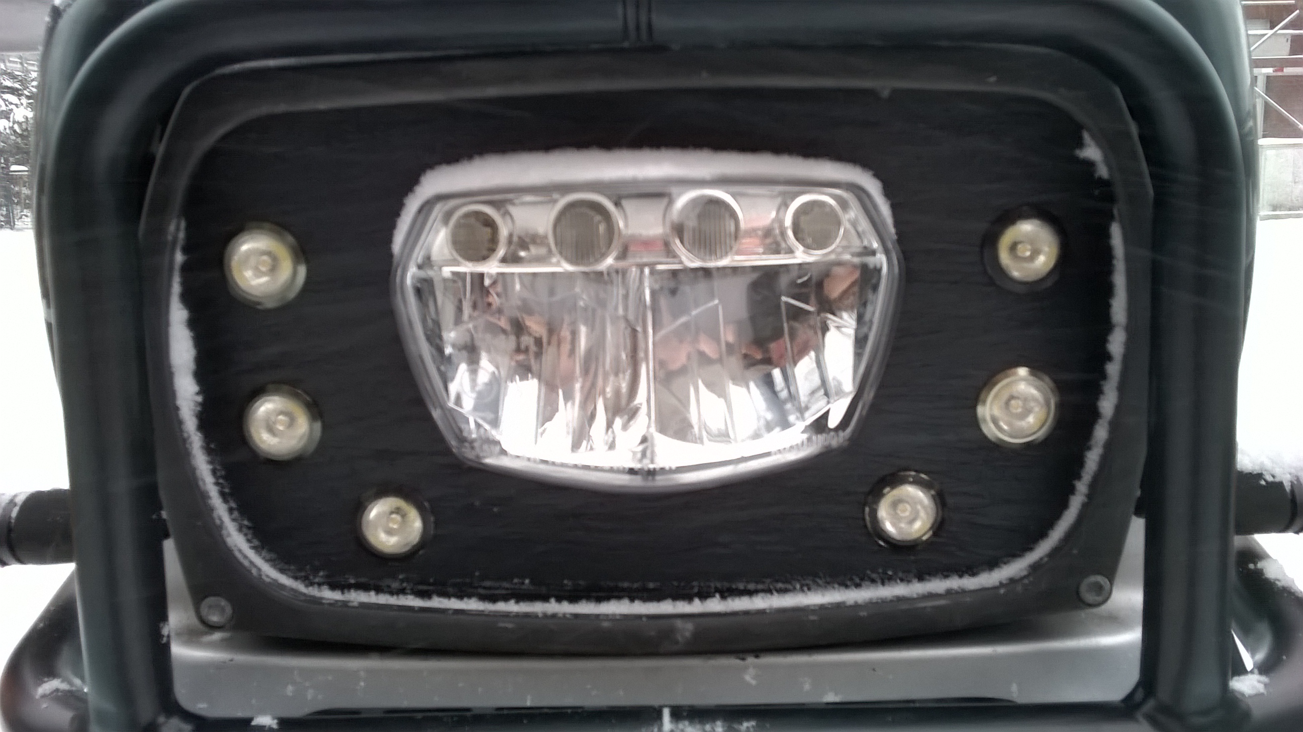

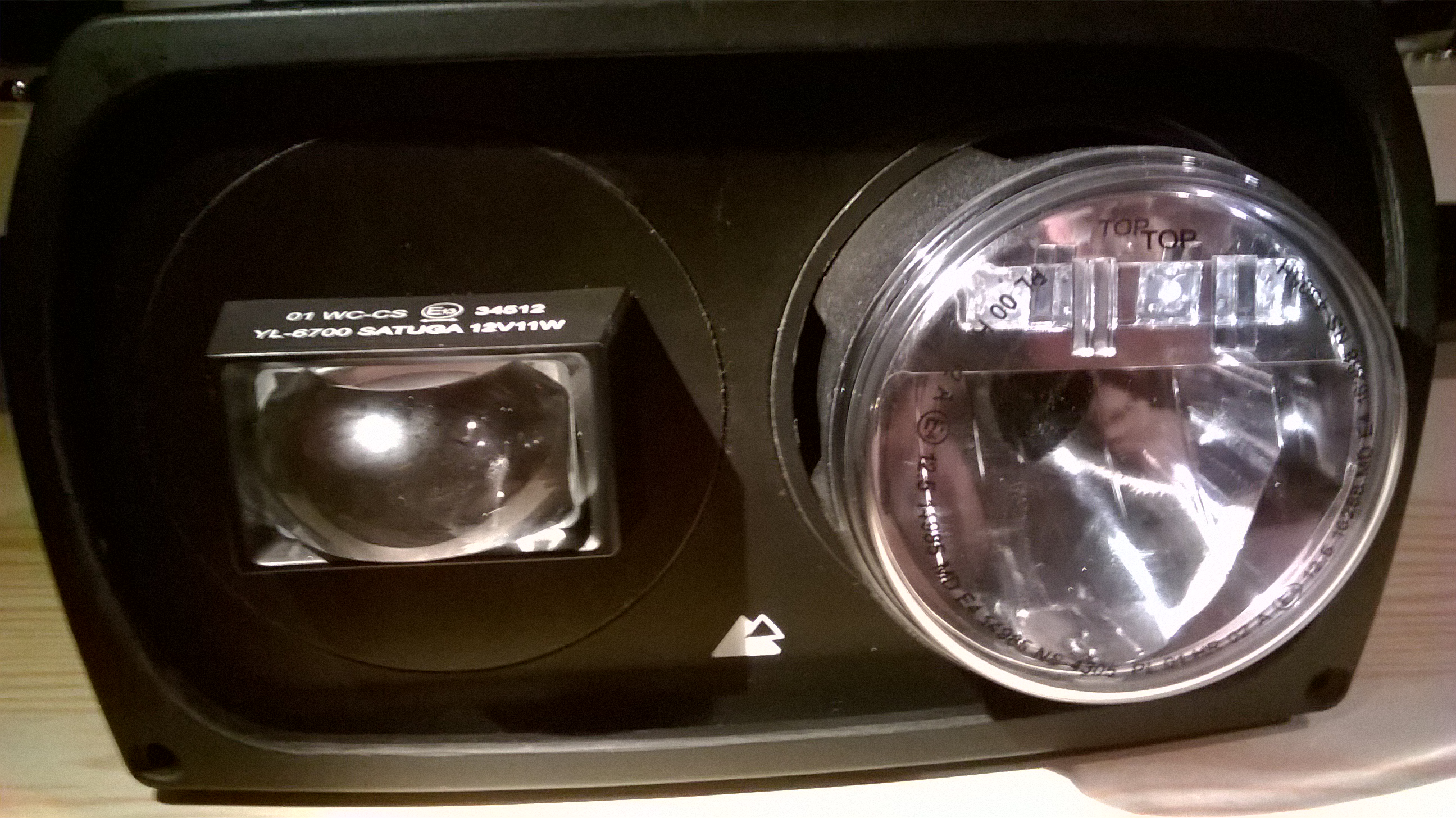

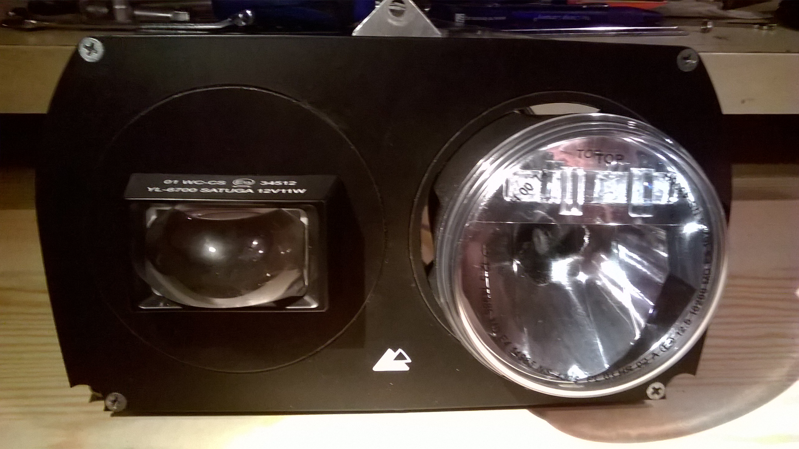

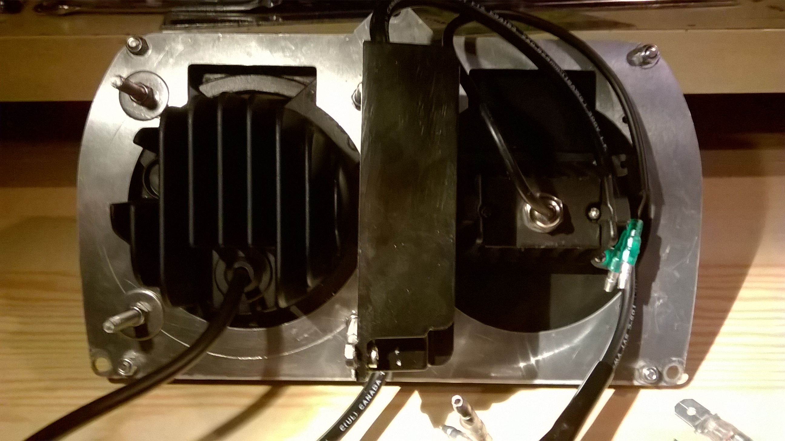

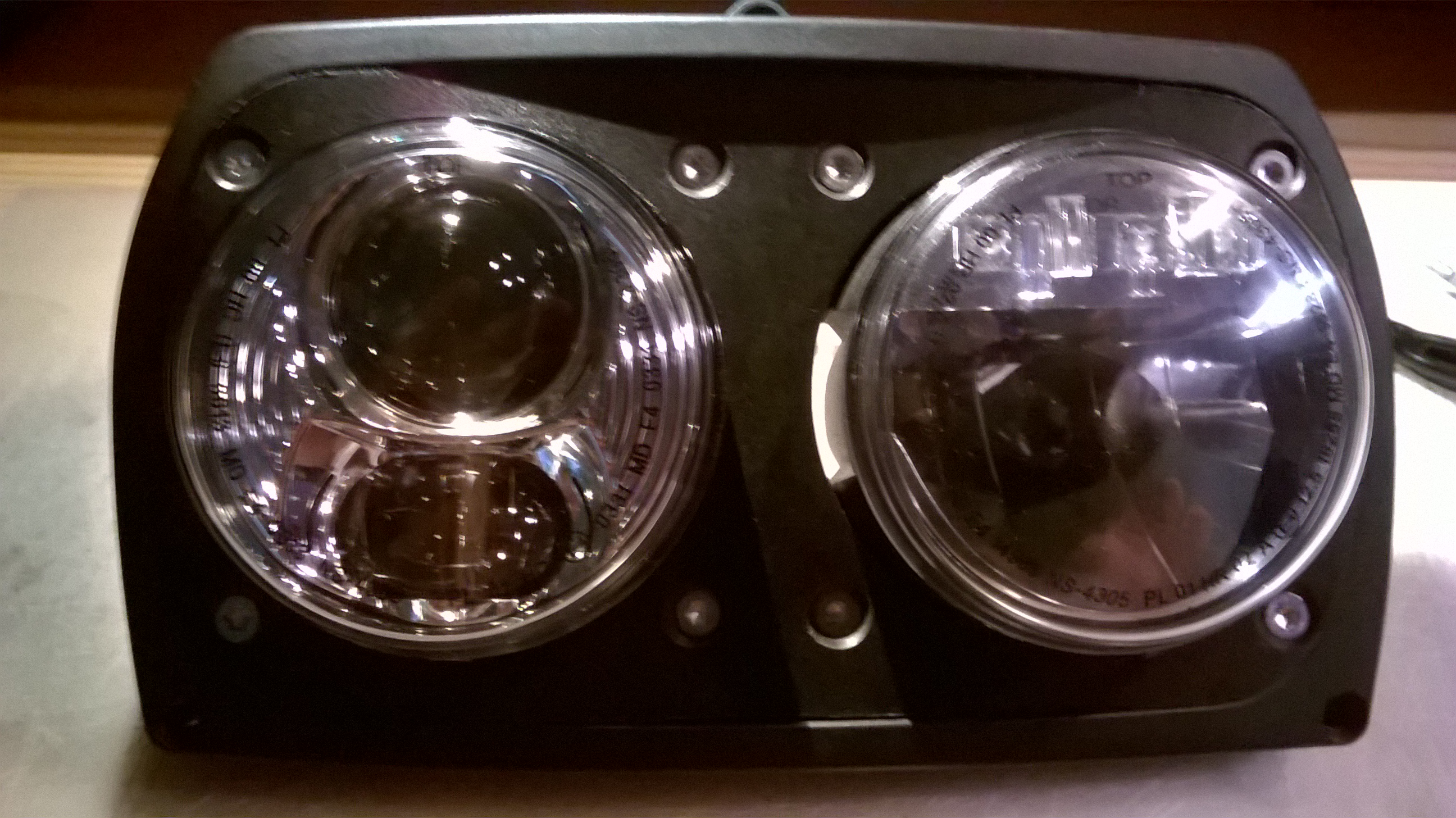

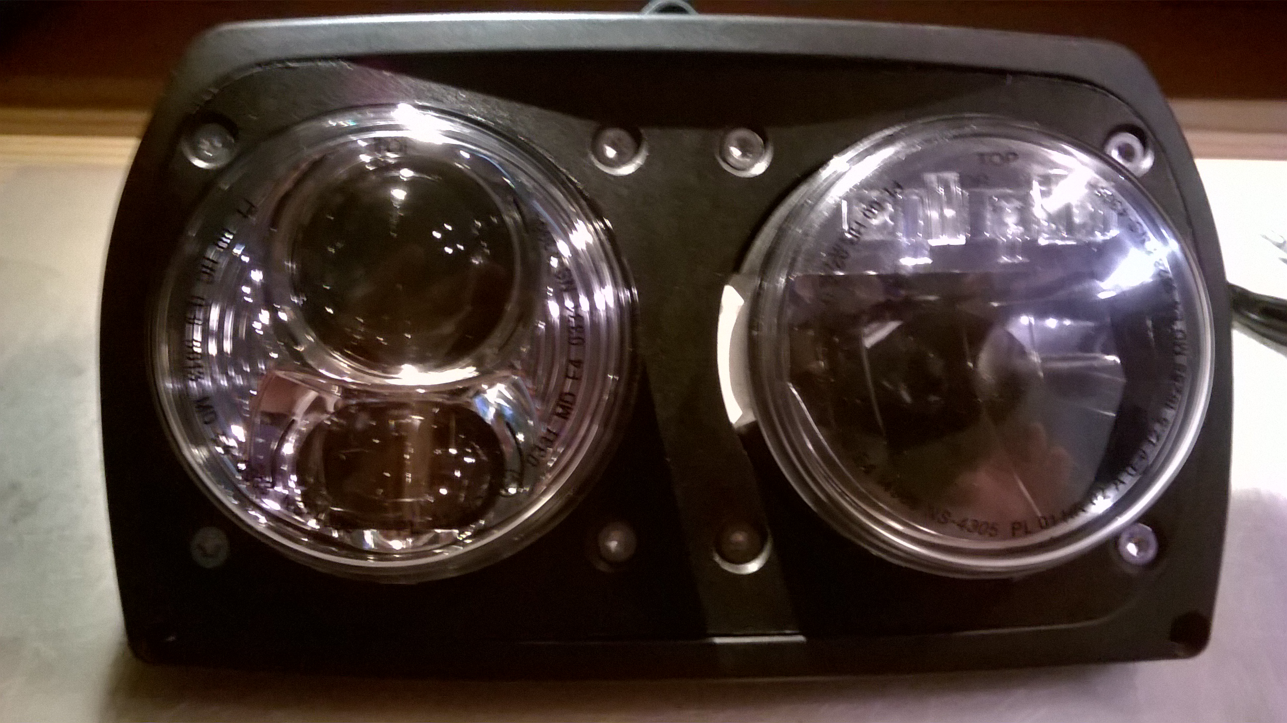

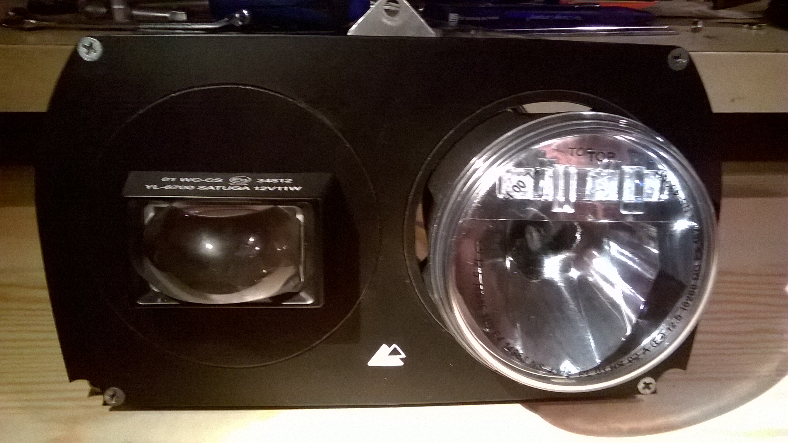

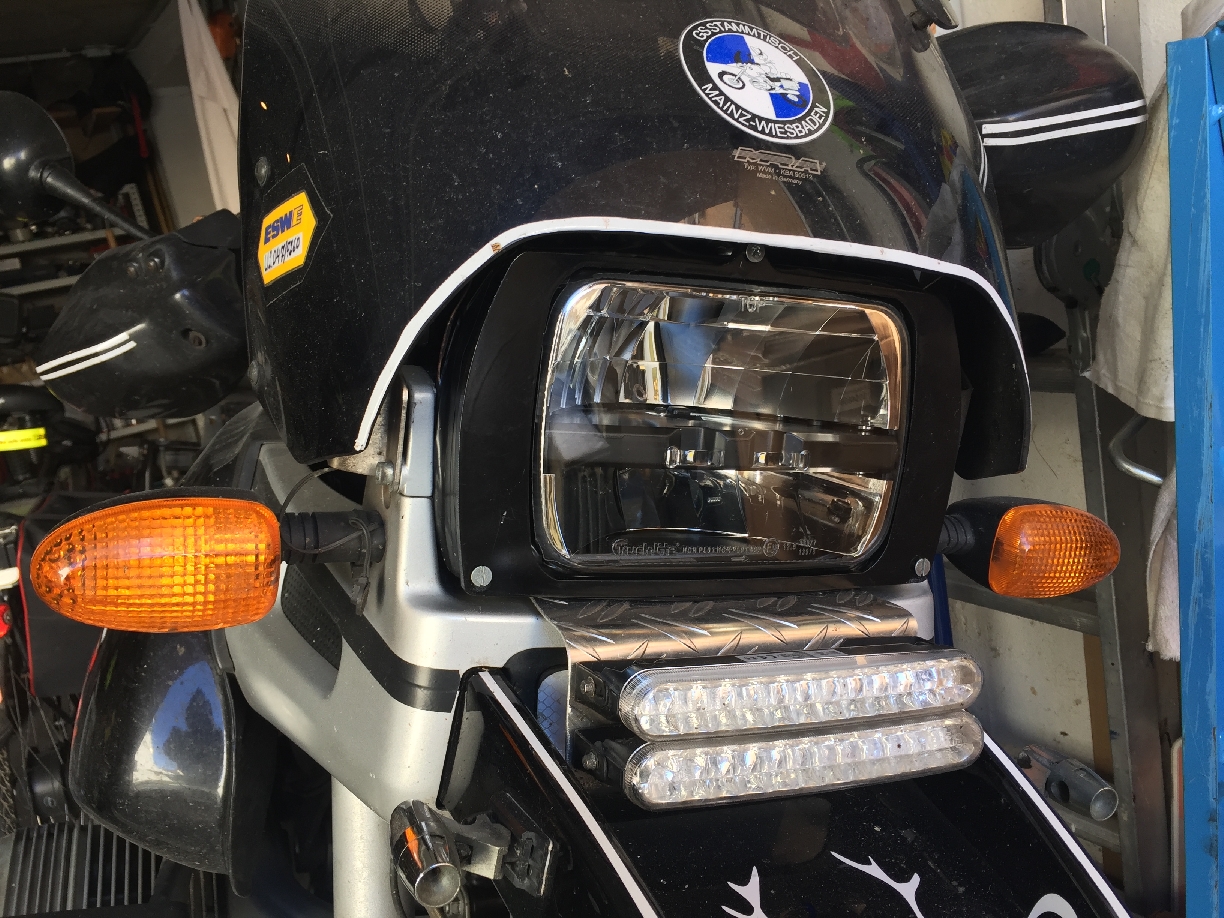

und hier mein doppel voll led scheinwerfer...........
die einsätze gabs in der bucht für zusammen 50€ sehr günstig dann ein paar 2 hartschaumplatten von hornbach für 5€ und ein paar edelstahl schrauben aus der grabbelkiste im keller! das ganze dann in handarbeit vermessen gezirkelt und ausgeschnitten.................

Das wäre, wenn mit gültigen Prüfzeichen, eine kostengünstige Variante. Wie ist das Licht?
Vielleicht bohrst Du die Schraublöcher nur durch eine Platte, dann würden diese durch die zweite Platte verdeckt.

die einsätze haben alle nötigen prüfzeichen und nummern die man braucht! der lichttest steht noch aus aber der test in der bastelecke war schon sehr gut! die platten sind in 5 schichten miteinander verklebt um eine gute stabilität zu haben!
Gast 41871
Dann bin ich gespannt auf weitere Ergebnisse! Ich bin mit diesen Hartschaumplatten nicht zufrieden. Leicht zu bearbeiten, besonders mit dem Cuter-Messer. Aber irgendwie wabbelig... Vielleicht hat bei Dir die Verklebung mehr Stabilität gebracht.

wenn der lockdown wieder lockerer ist werd ich mal zum schrotthändler düsen und nach alu platten schauen

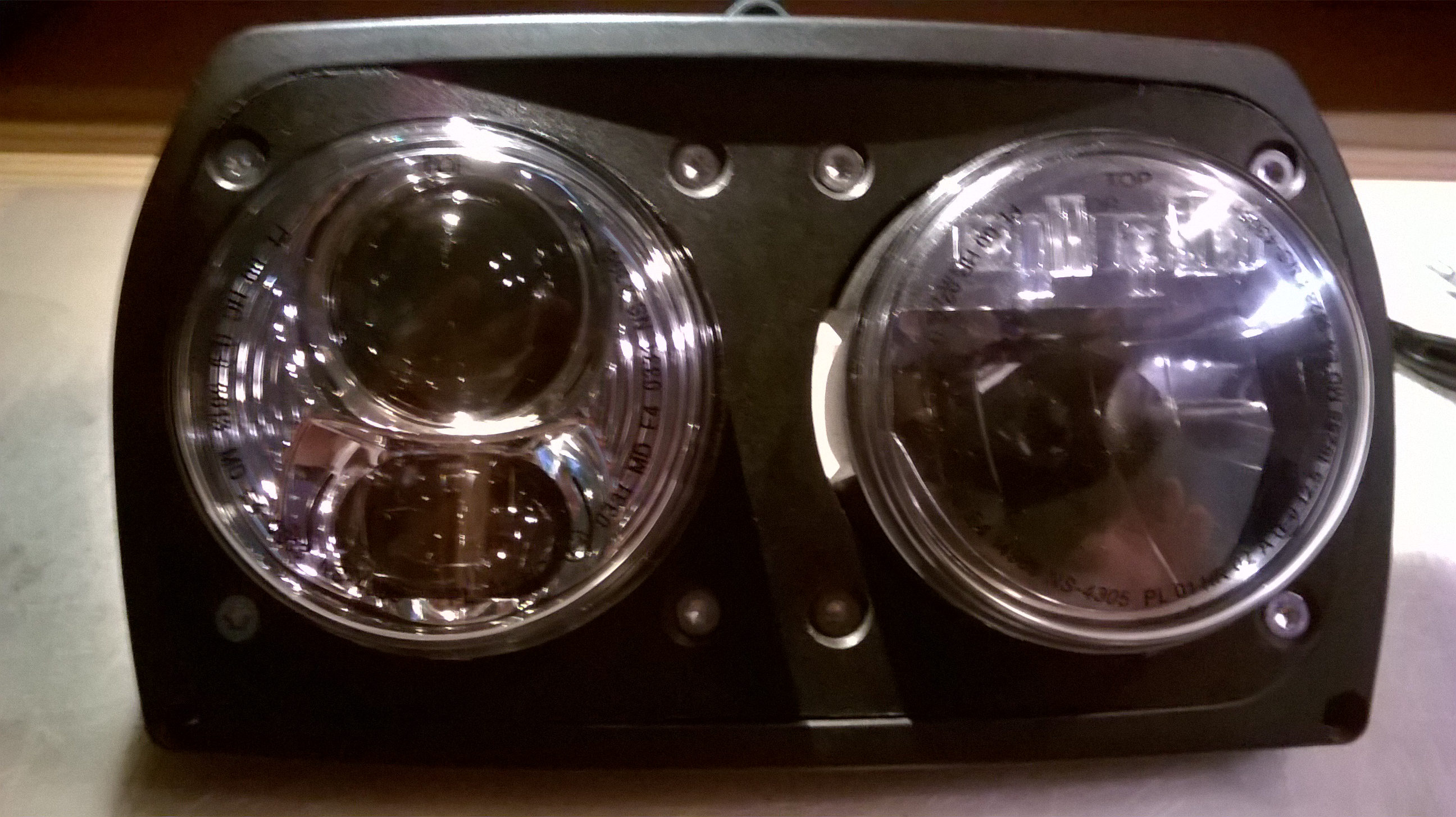

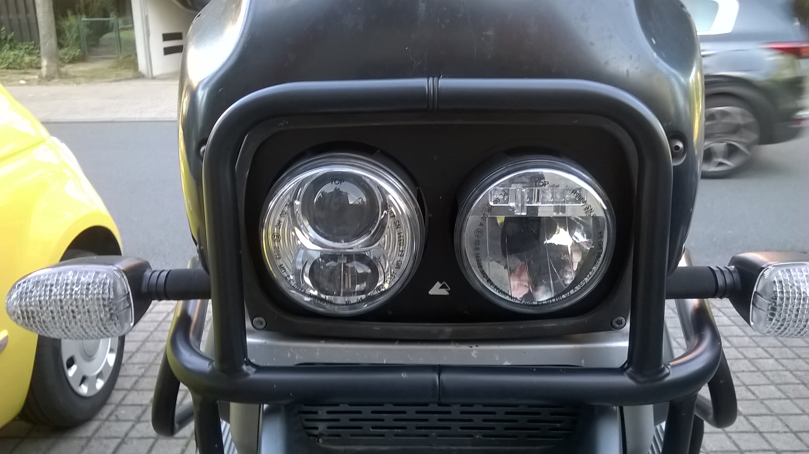

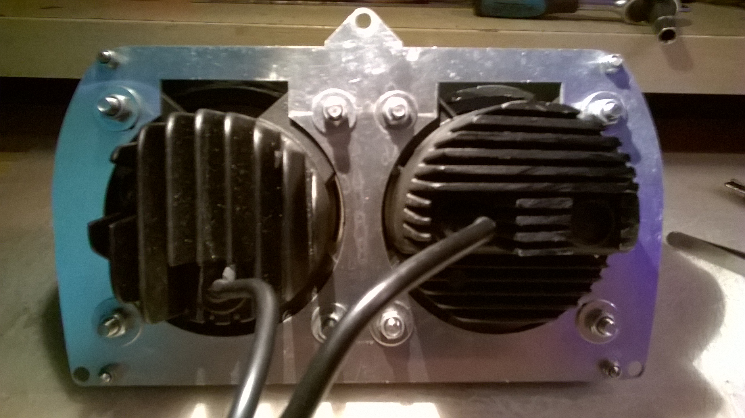

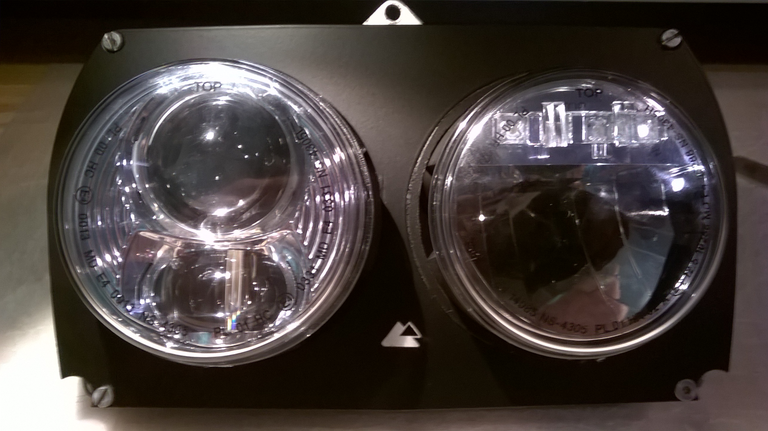

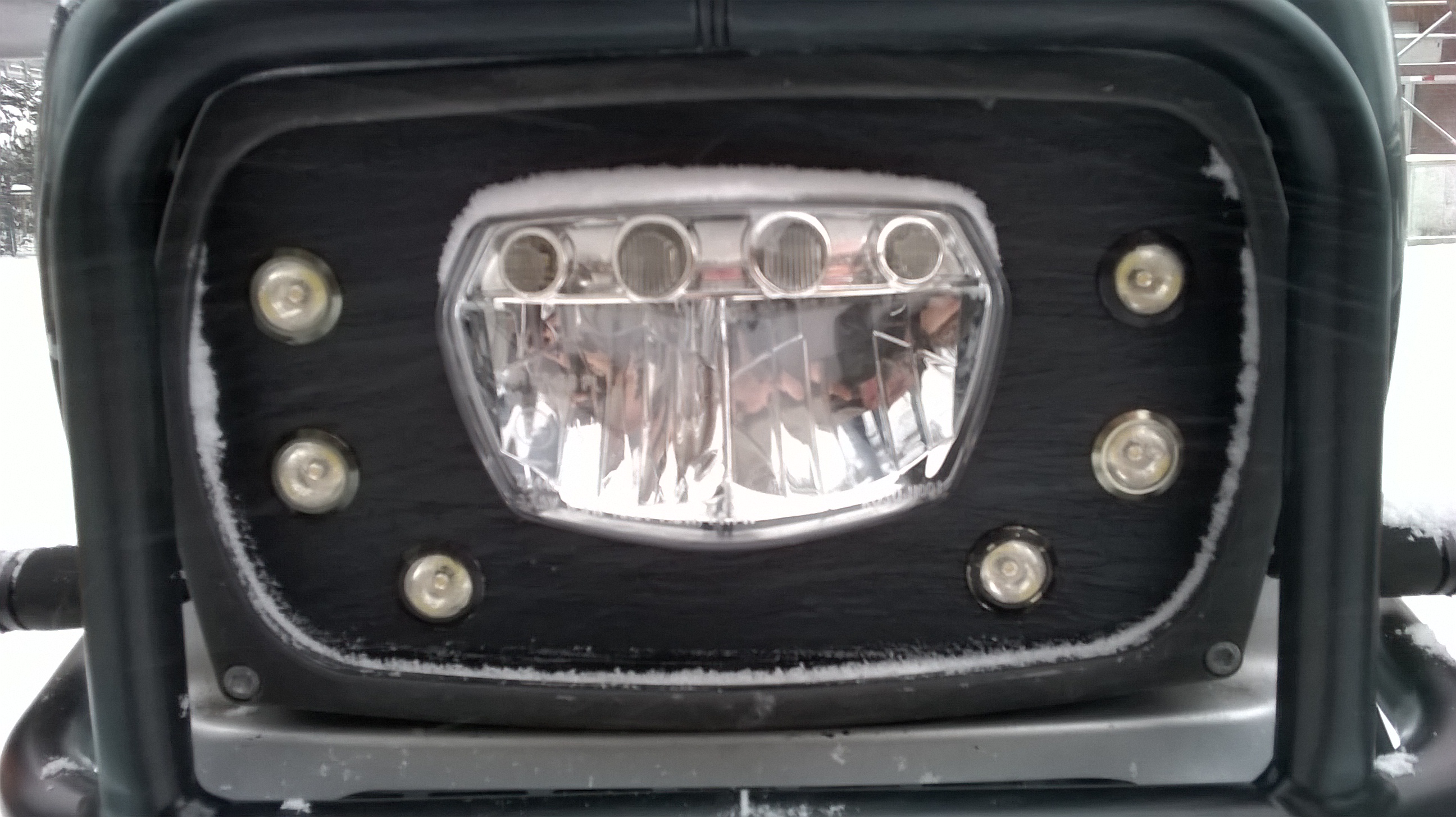

habe eben in der bucht noch einen led fernlicht scheinwerfer für nen zwanni geschossen...............im bild der rechte!! abblendscheinwerfer hatte er leider keine mehr im angebot. vieleicht bau ich noch ein gemischtes doppel aus h7 abblend und dem led fernscheinwerfer

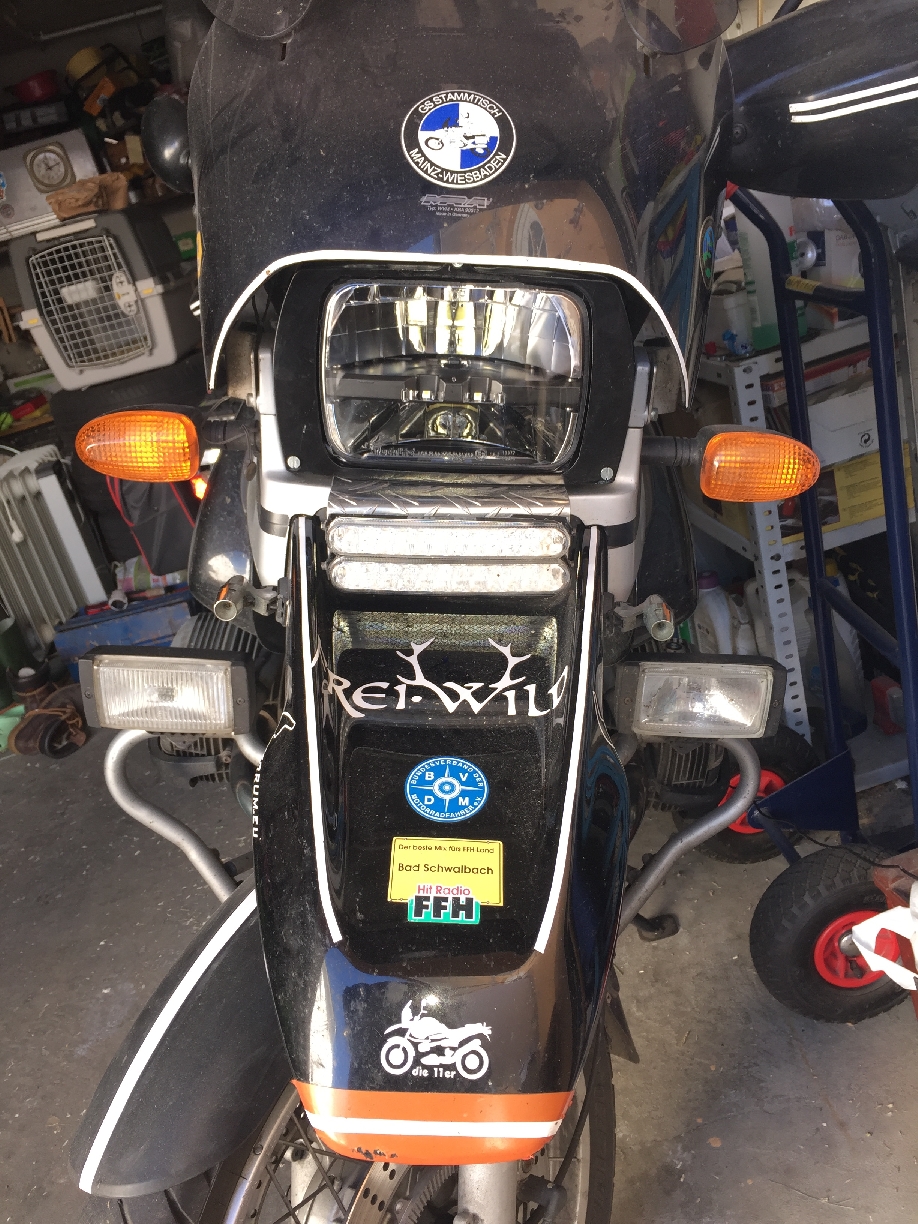

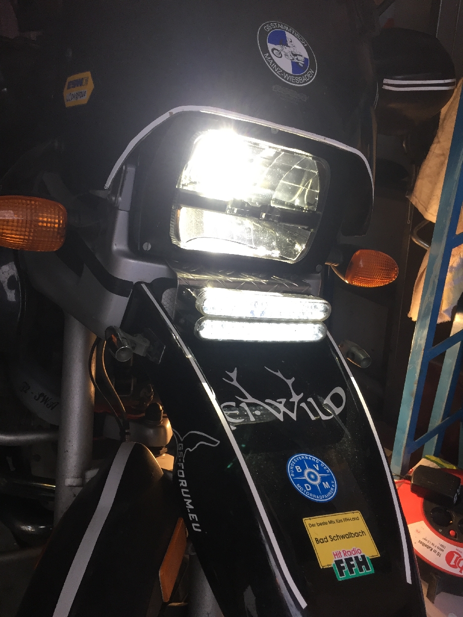

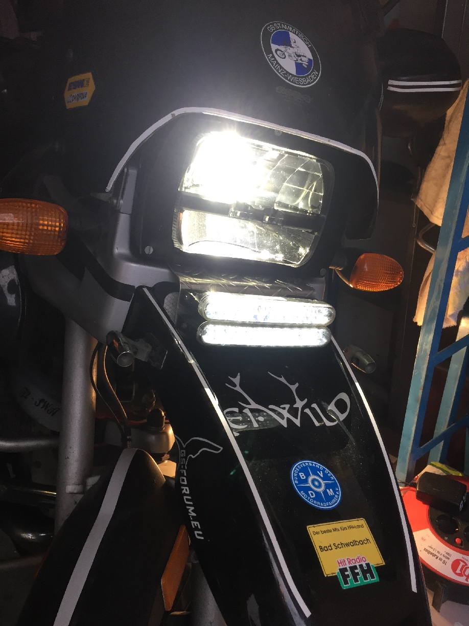

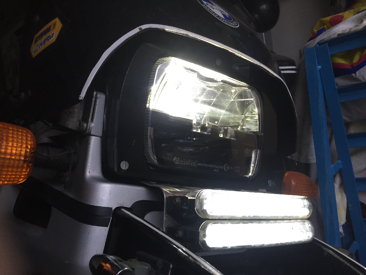

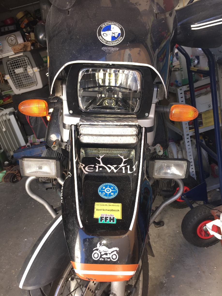

und ich frage mich gerade, ob ich meine Zusatzscheinwerfer noch brauche ?

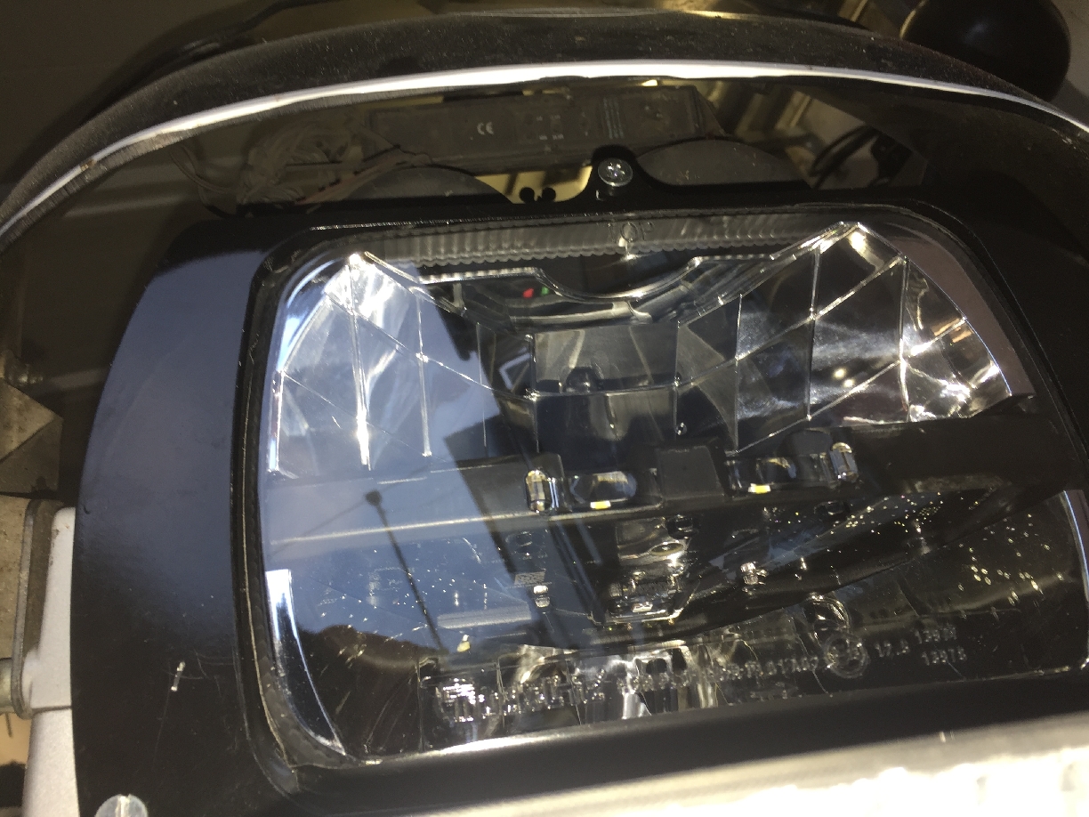

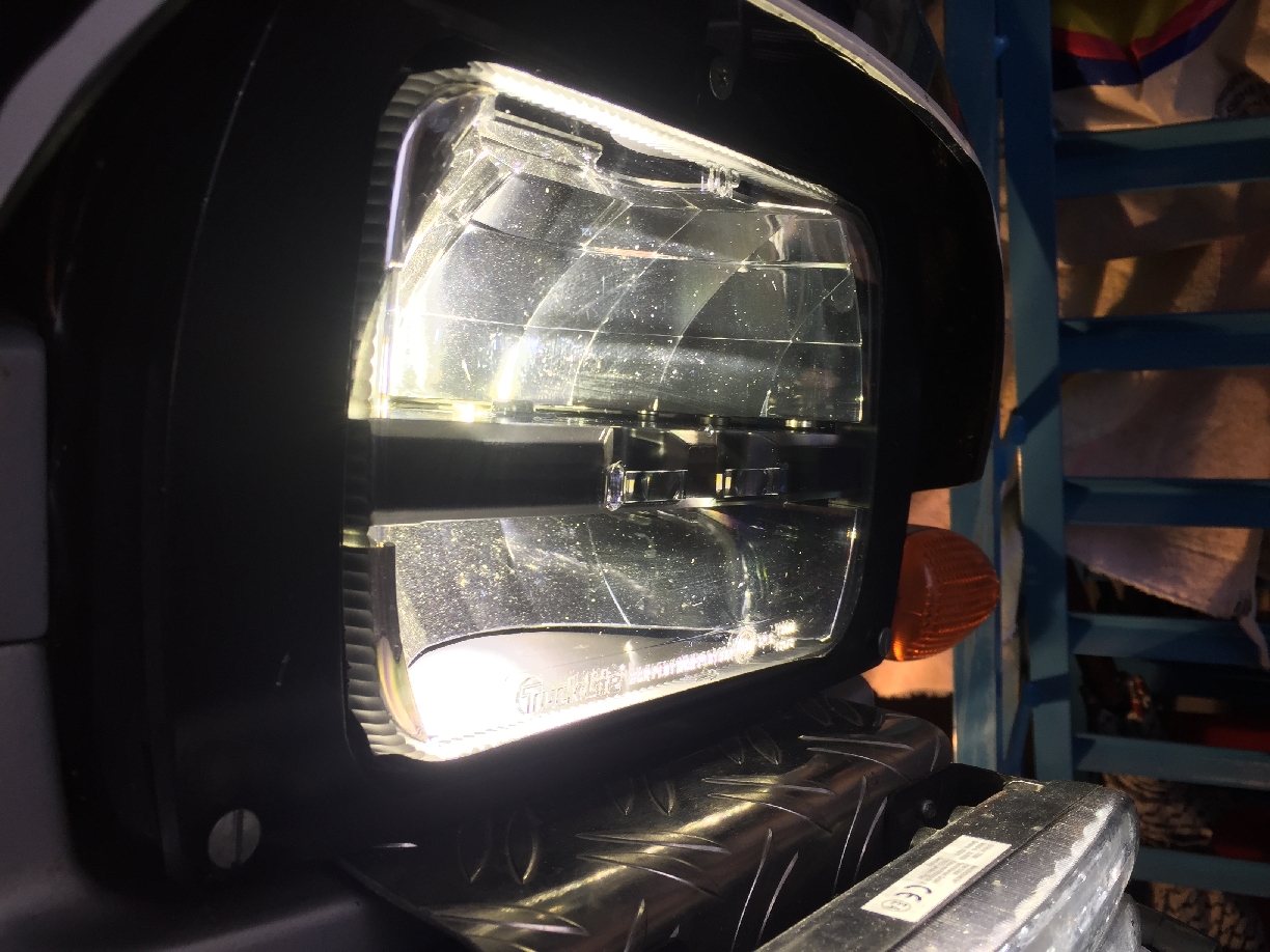

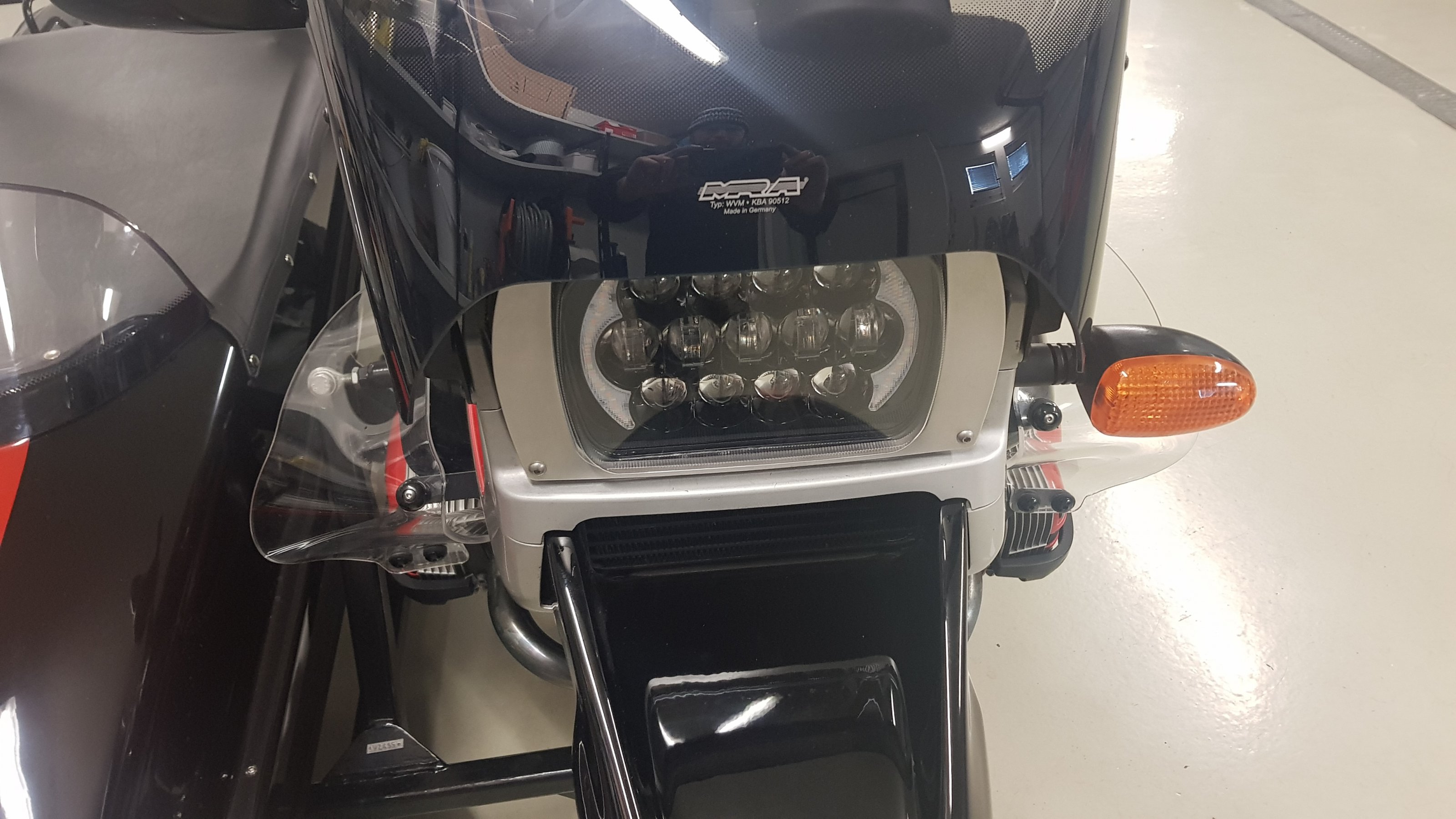

Habe den Scheinwerfer nicht in das Lampengehäuse hineingefoltert, sondern vom originalen Befestigungsring eine Scheibe runtergeschnitten. Der sitzt als Bandscheibe zwischen Gehäuse, Lampenglas und Platte
