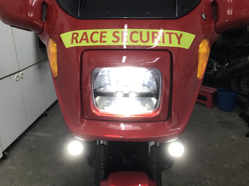

Unser Flying Brick Forum hat den Markt leergekauft, weil meine Idee ( die mit ein paar Kollegen entwickelte Einbaumaske ) reissenden Absatz fand und wir etwa 80 Umrüstungen der alten K RS und RT/LT Modelle auf Trucklite in der originalen Verkleidung unterstützen konnten. Die Meisten von uns haben für den Trucklite 5X7 um 110€ bezahlt, die Letzen gegen 150€.

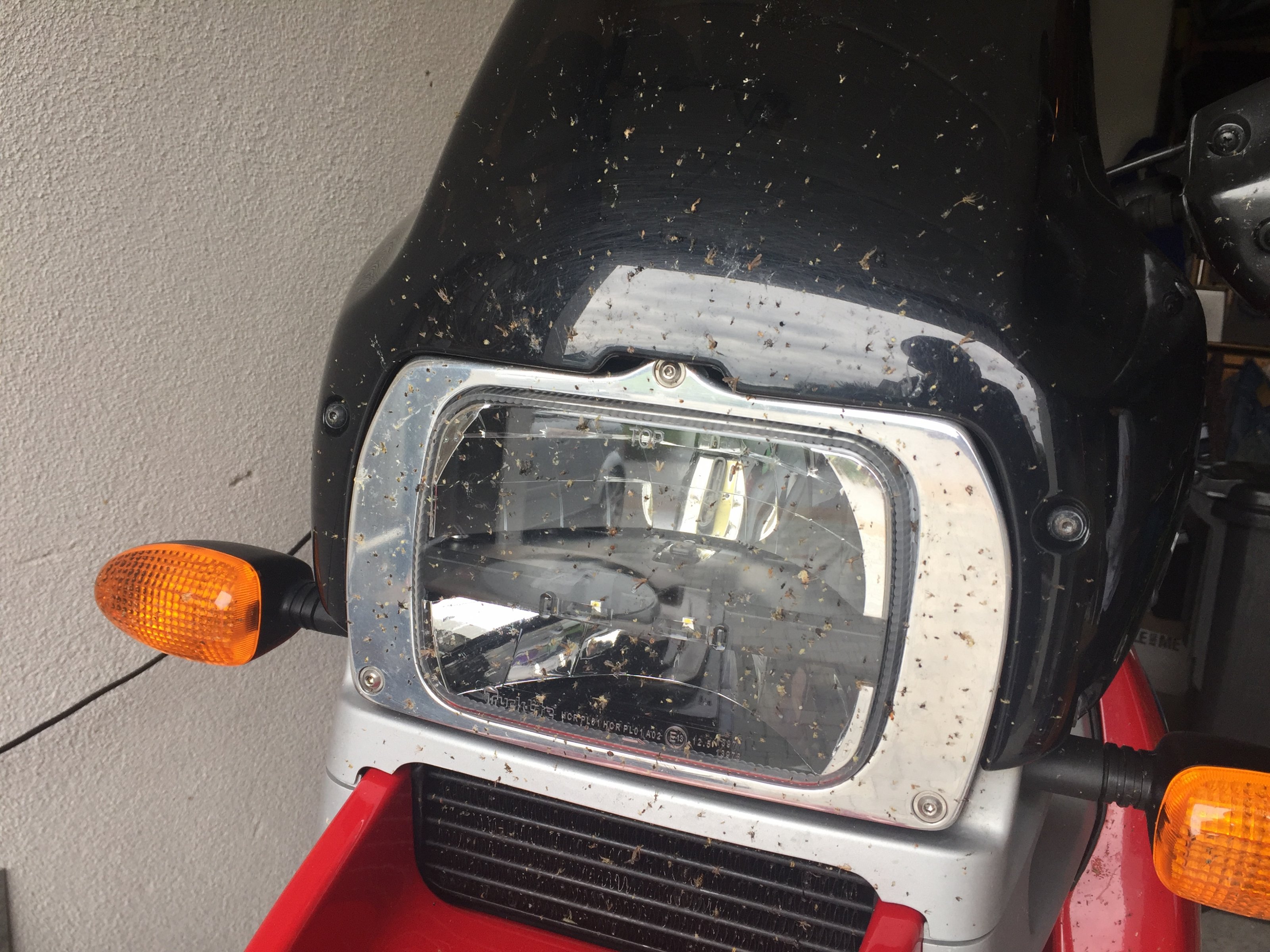

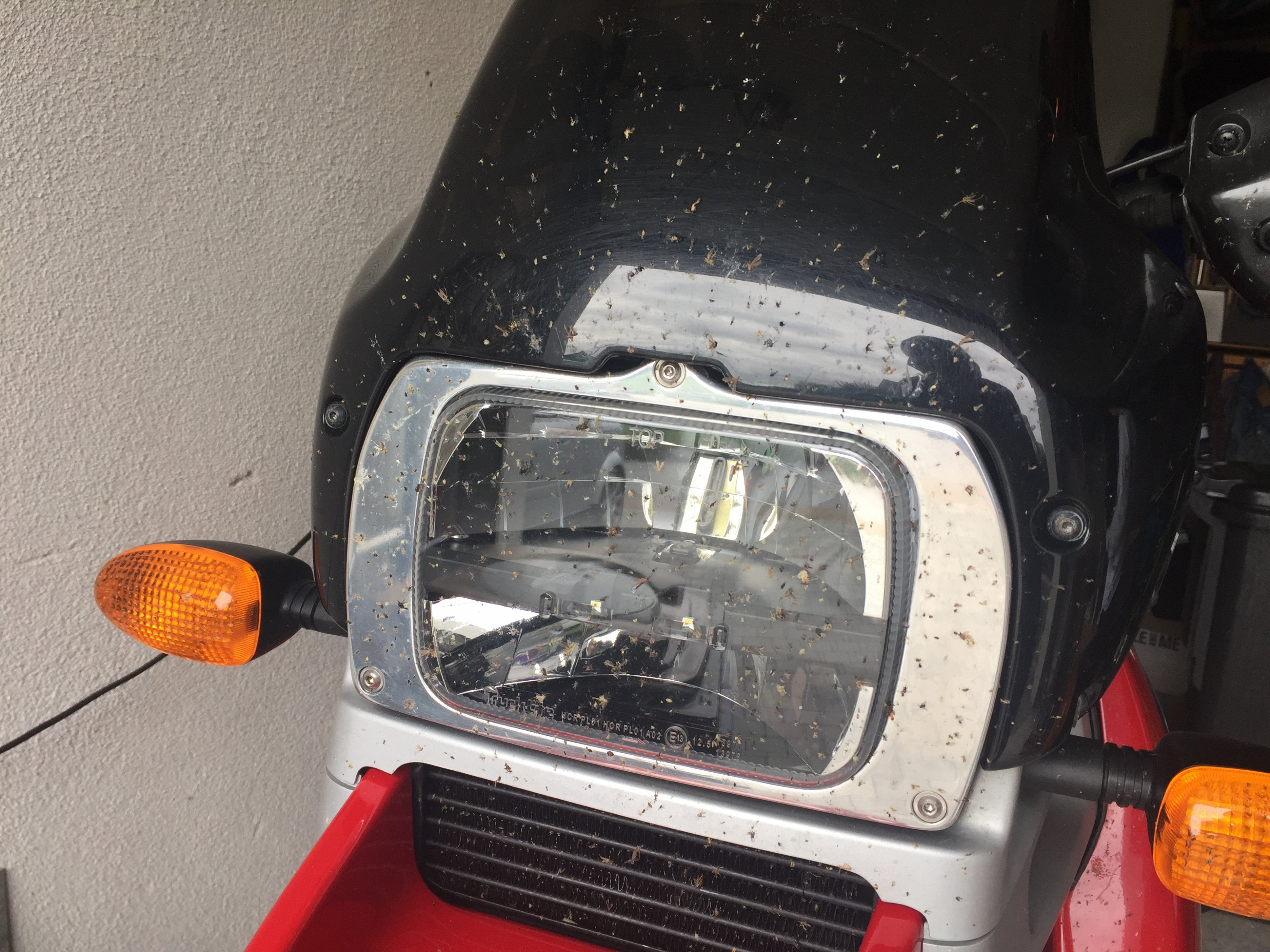

Leute, kauft dem Jürgen die Alu Rahmen ab!
Eine einfachere Montage geht nicht. Ich habe den SW ohne irgendwelche Halterungen in die hintere Schale gedrückt (mit Gefühl gibt die nach) und einfach Jürgens Rahmen drauf. Ich habe nur vorsichtshalber am Rahmen die Innenkante rund gefeilt, damit keine Kante auf den SW drückt.
Der Scheinwerfer leuchtet jetzt zwar hoch, dass kann man aber mit einer Verlängerung der Gewindestange an der SW-Verlängerung beheben.
Der Anschlussstecker hinter dem SW wird zusätzlich von einem Stück Schrumpfschlauch geschützt.
Jedesmal, wenn ich im Dunklen fahre, freue ich mich über Jürgens Alu Rahmen!

Die FB sind durch, es gibt momentan keine weitere Auflage der Scheinwerfermaske. Wir benötigen mindestens 20 Bestellungen, die Originalform ist aber noch bereit.
