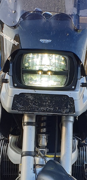

Wie warm der LED wird würde mich auch mal interessieren. Ich fahr zwar schon einen Monat mit dem rum, aber kann das gar nicht sagen. Dadurch dass er hinter der Alublende verbaut ist kann man da nicht auf das Gehäuse fühlen. Vorne am Glas (ist so ein Kunstsoffglas) kann man keine Wärme fühlen.

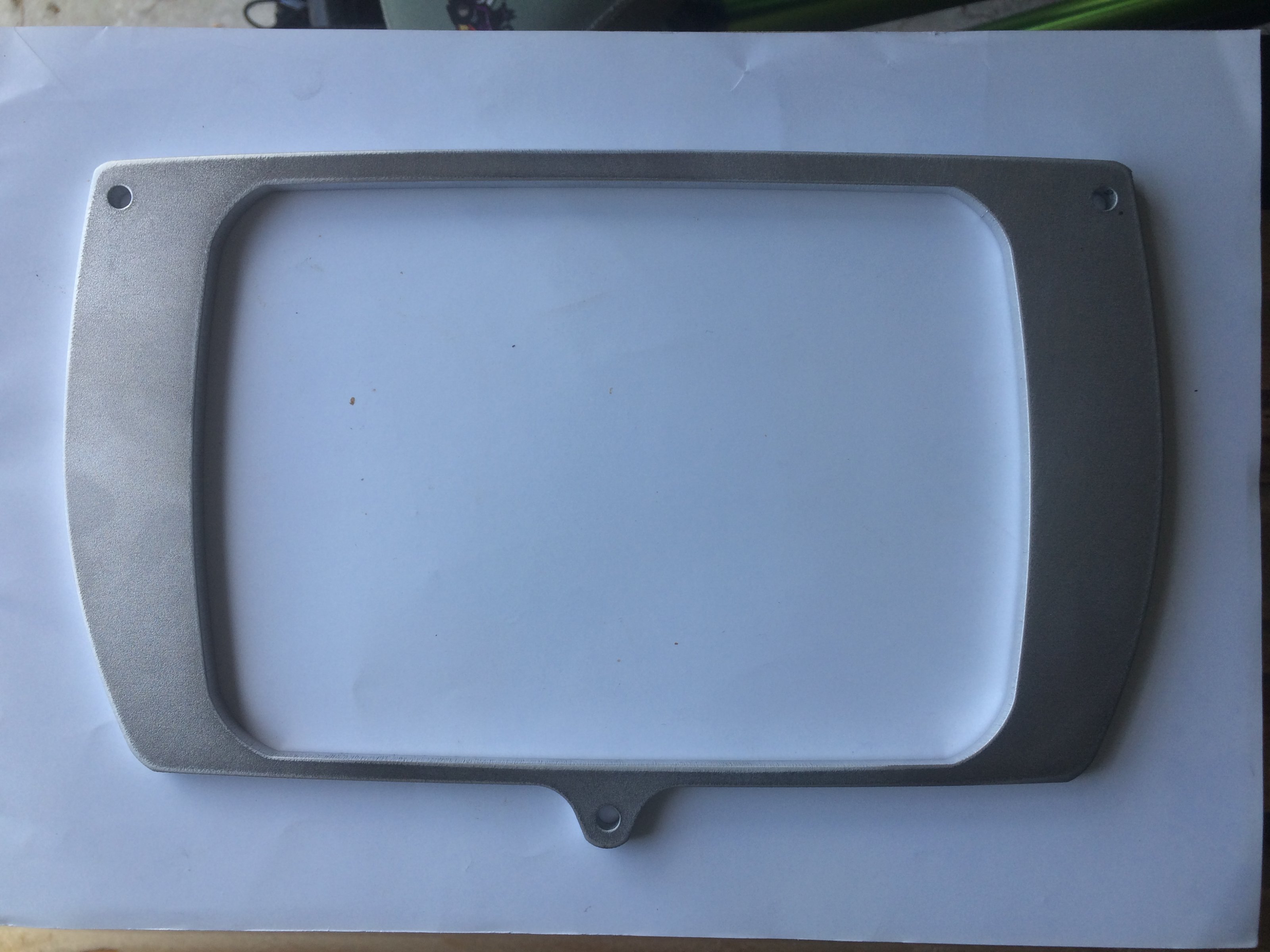

Als ich den Rahmen aus Alu gemacht habe ist mir auch der Gedanke gekommen, dass die Wärmeableitung ganz gut ist.
In erster Linie hab ich aber Alu genommen wegen der Festigkeit und damit der TÜV nicht meckert. Außerdem lässt sich Alu sehr gut bearbeiten. Wegen der Festigkeit hab ich auch 6 mm Stärke genommen. Keine Sorge; der fertige Rahmen wiegt geschätzte drei Tafeln Schokolade.
Alternativ hatte ich zuerst aus Carbon bauen wollen, da ich das am einfachsten finde. Jedoch glaube ich, dass der TÜV da berechtigte Gründe hätte zu meckern. Carbon bricht sehr scharfkantig. Außerdem passt an die 1100 Carbon optisch nicht so richtig.
Auf jeden Fall sollte man etwas nehmen was bei 5 bis 6 mm noch ausreichend steif ist, da ja der Rahmen an Ober- und Unterkante sehr filigran ist und nur von den drei Schrauben gehalten wird. Alu ist da das einfachste.

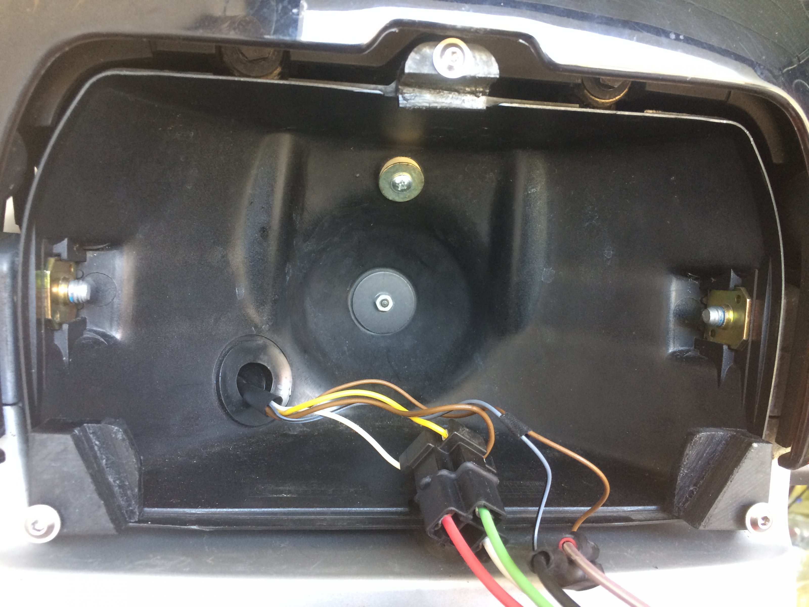

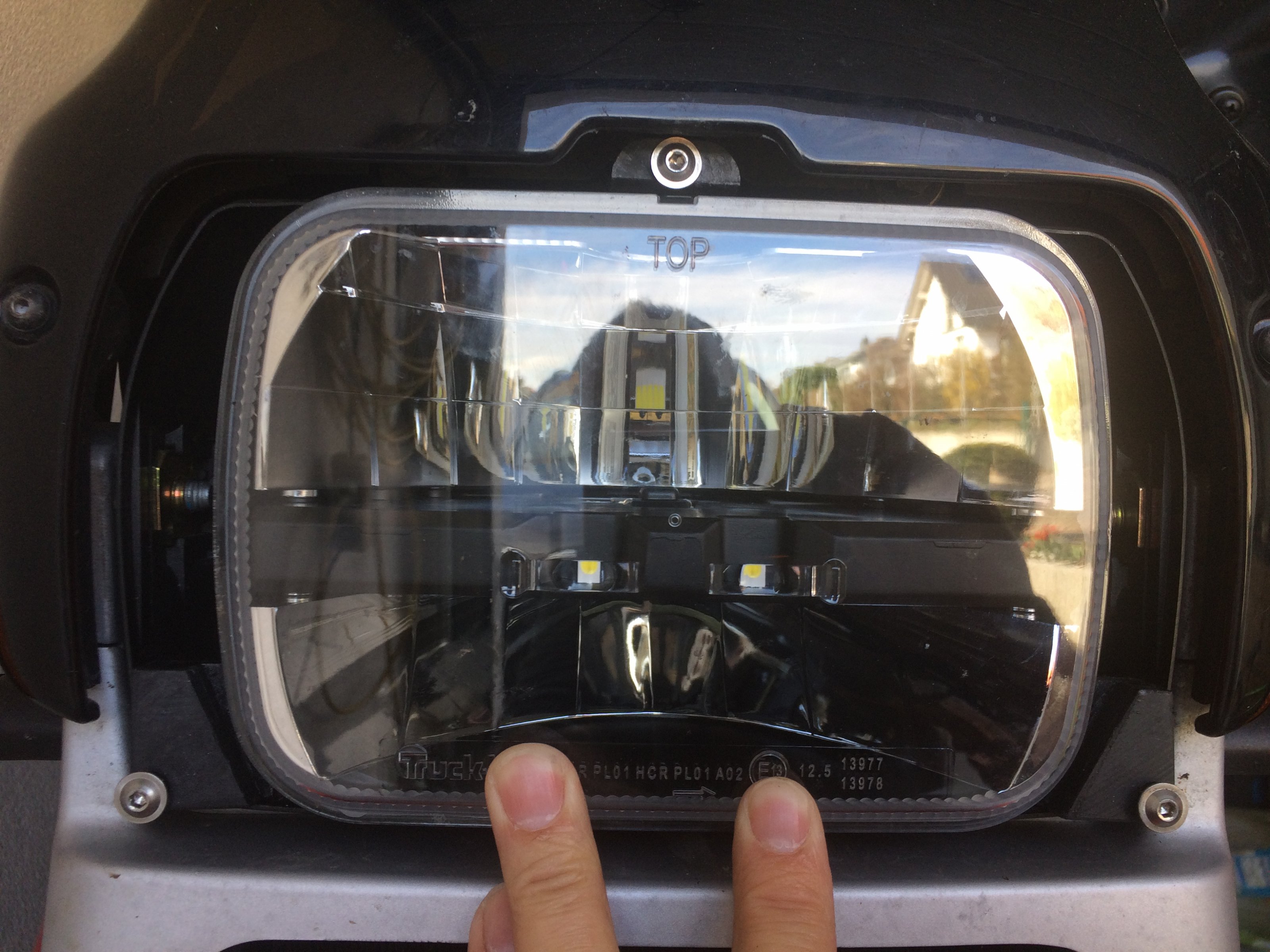

Stell ich mich zu blöd, oder hab ich den falschen Scheinwerfer erwischt? Hab den Trucklite 5x7 und versuche diesen in das Gehäuse vom R1100GS Busscheinwerfer einzubauen. Dass links und rechts noch Platz ist, war mir schon klar. Aber der LED ist in der Höhe größer als der Busscheinwerfer. Wie habt ihr das gelöst?
hoechst
hoechst
26.03.2009
2.219
CH Gossau SG
R1200GS, K1100LT
.. wenn du genau auf alle Umbaufotos mit originalem Rahmen schaust, siehst du unten und oben leichte Rundungen. Er wird also "reingequetscht". Der richtige Trucklite benötigt nur ne dünne selbstgenähte Blende zwischen Rahmen und Trucklitegehäuse, dann hält das.

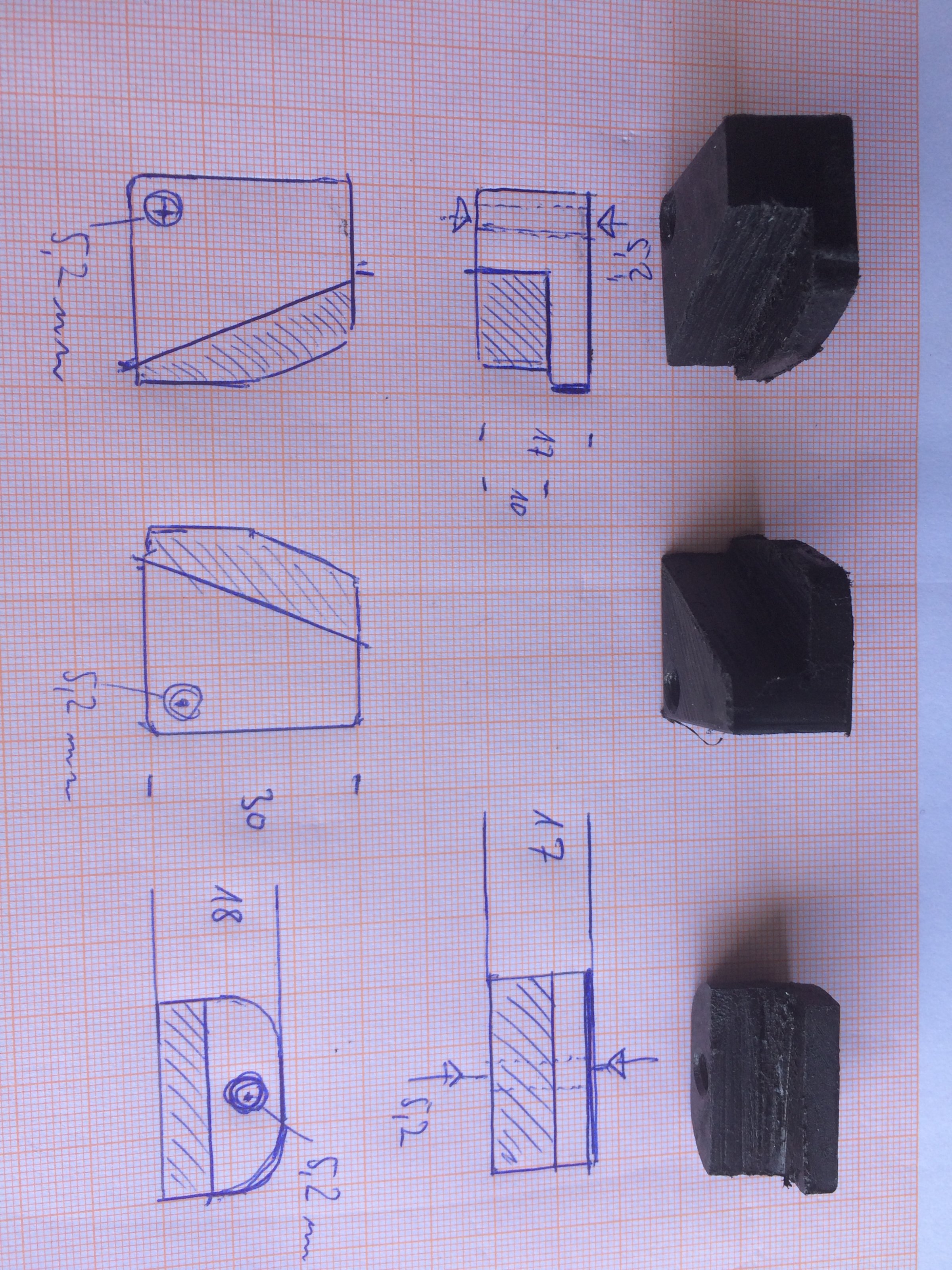

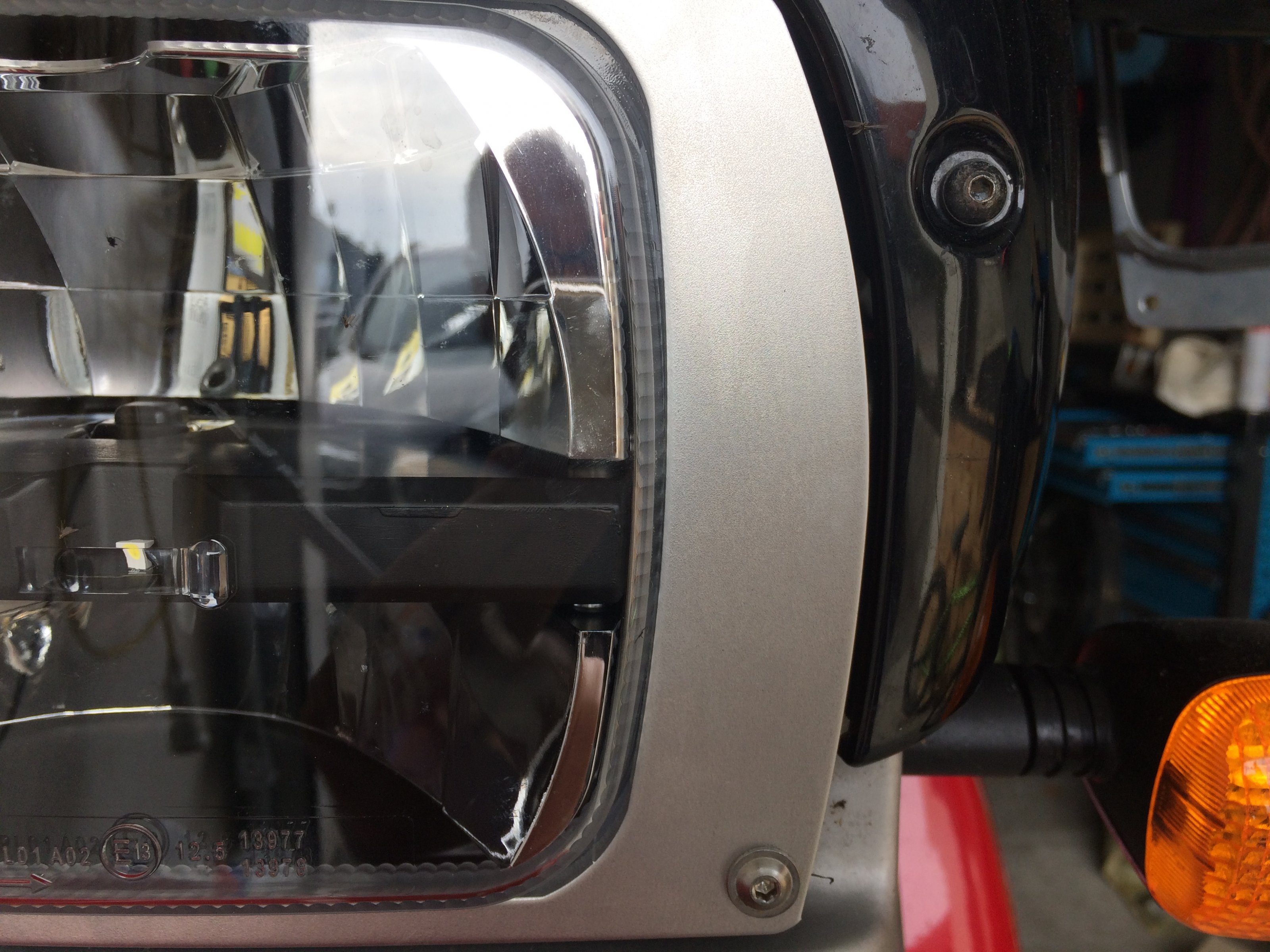

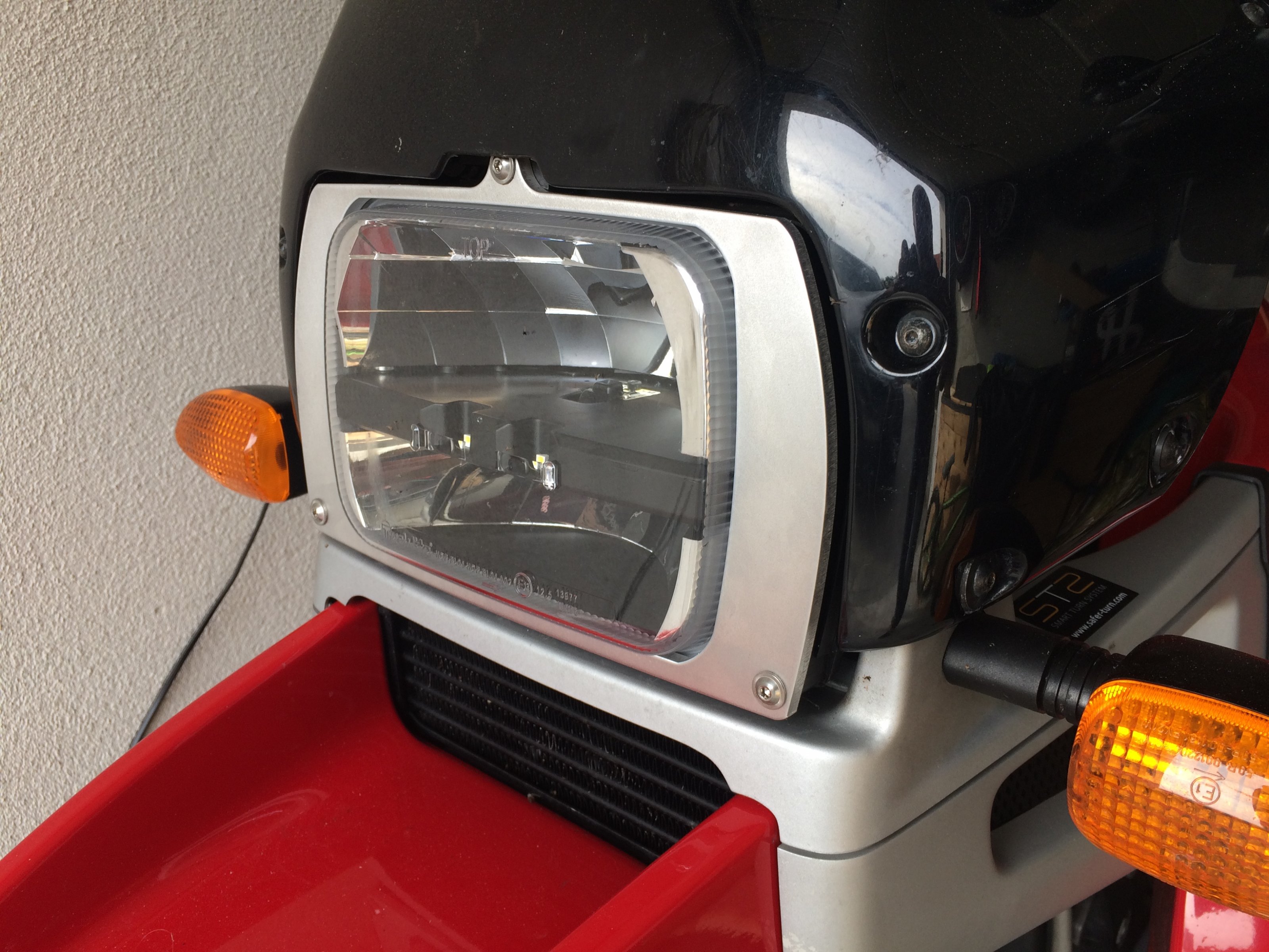

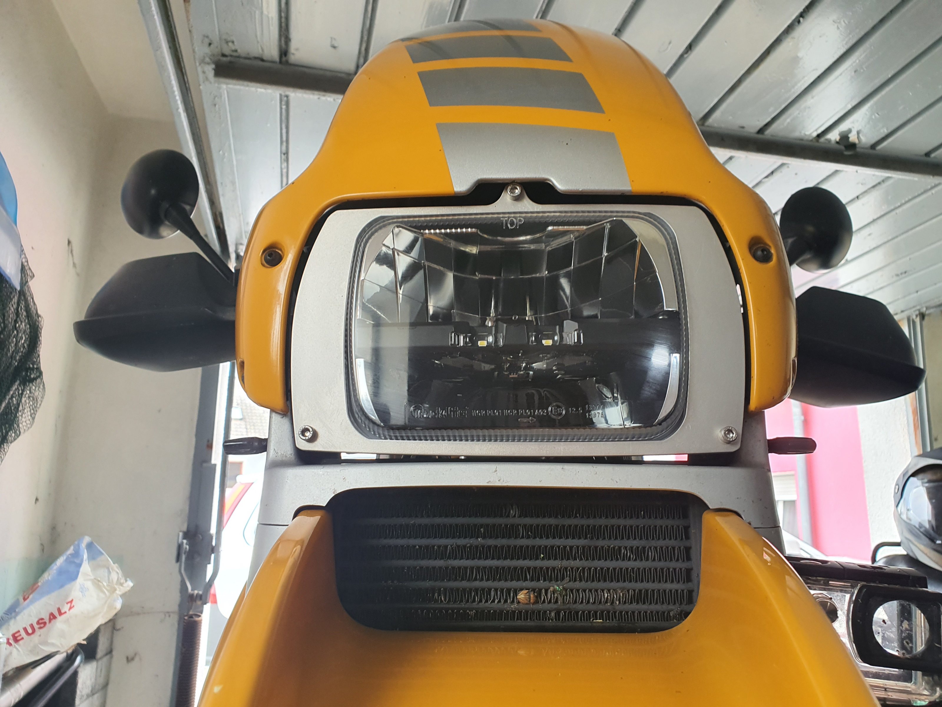

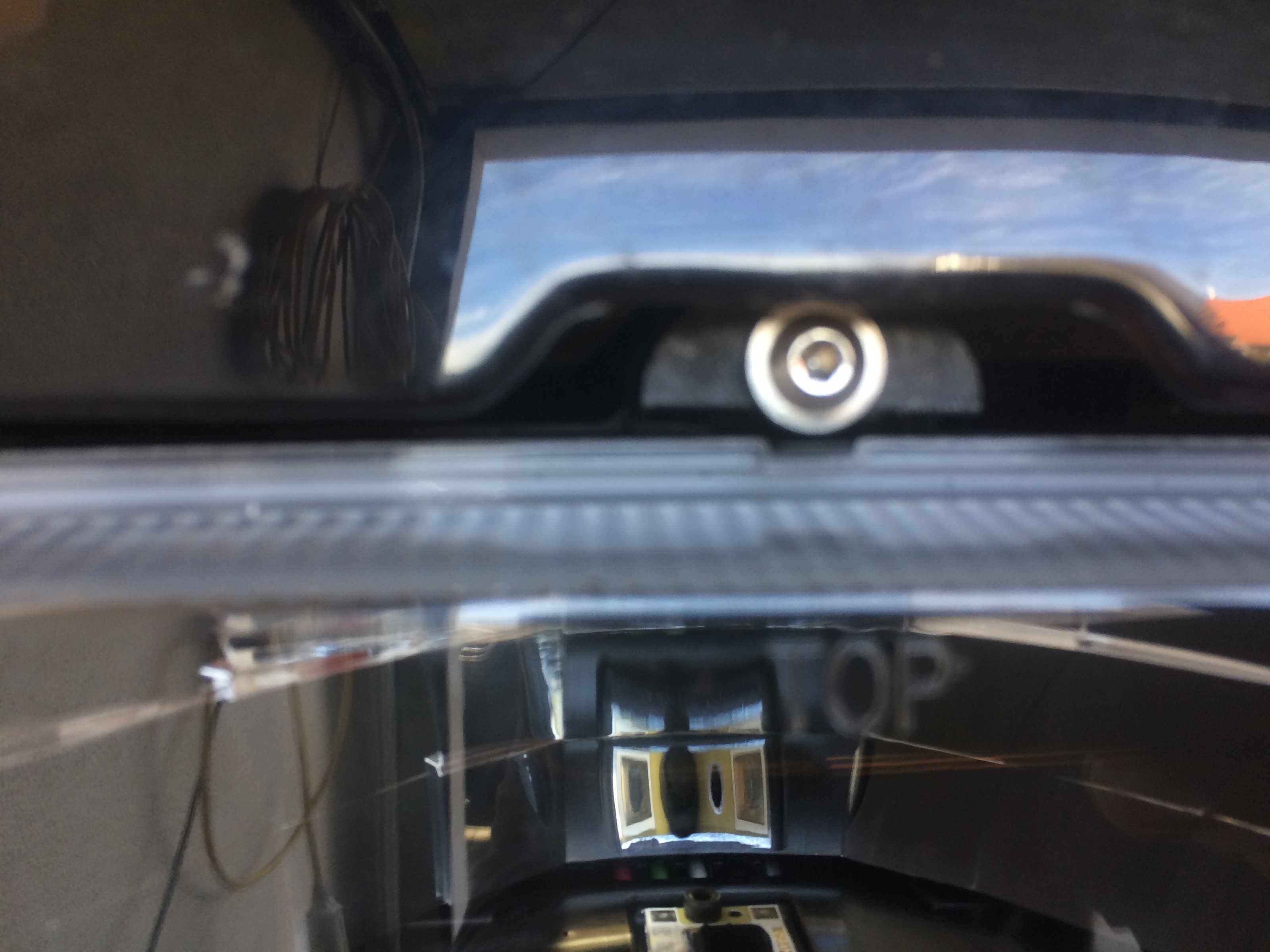

Hallo

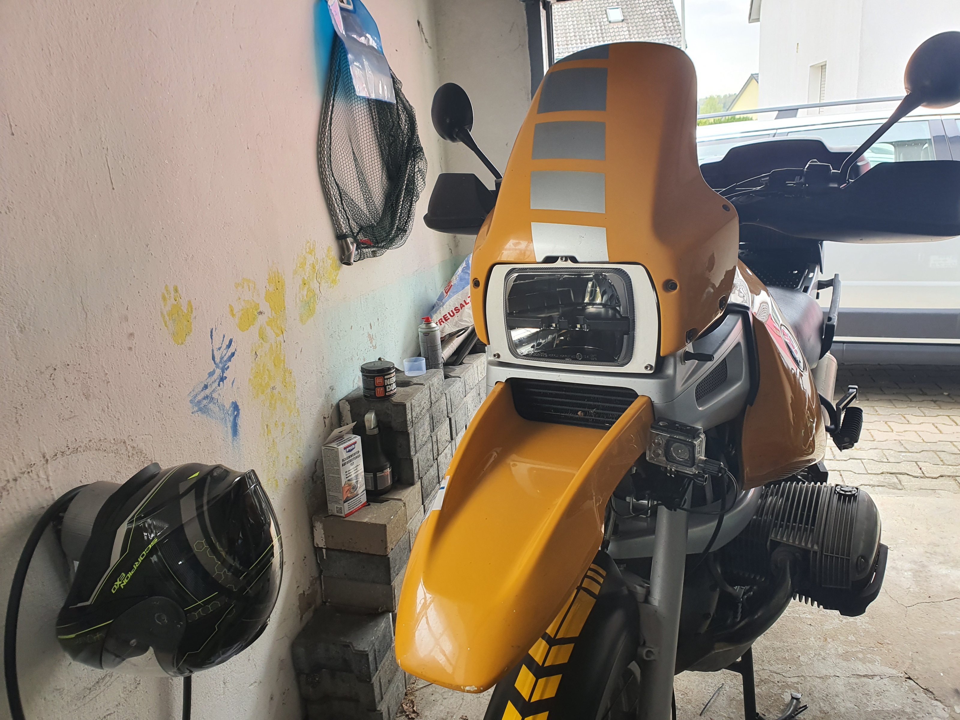

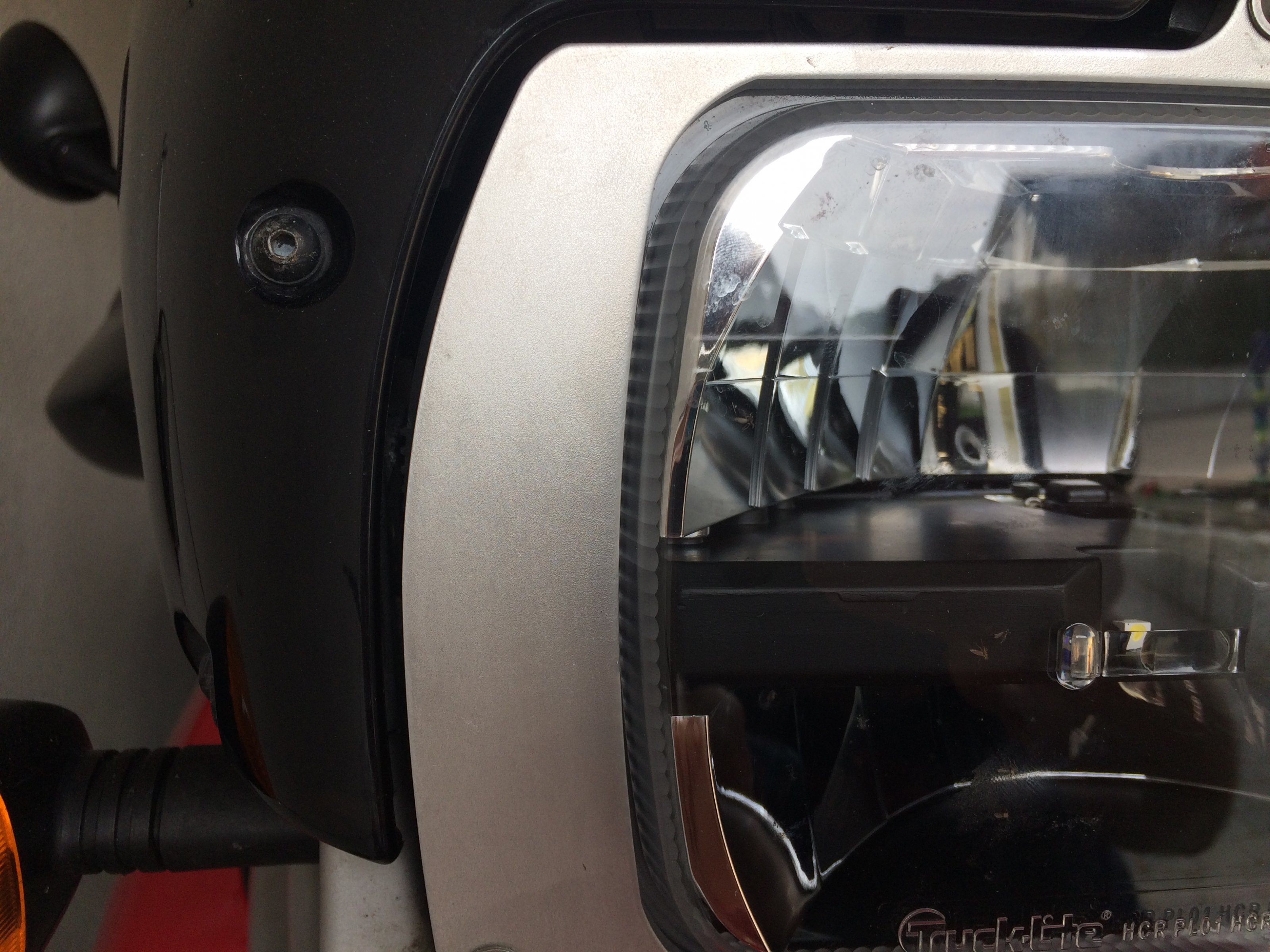

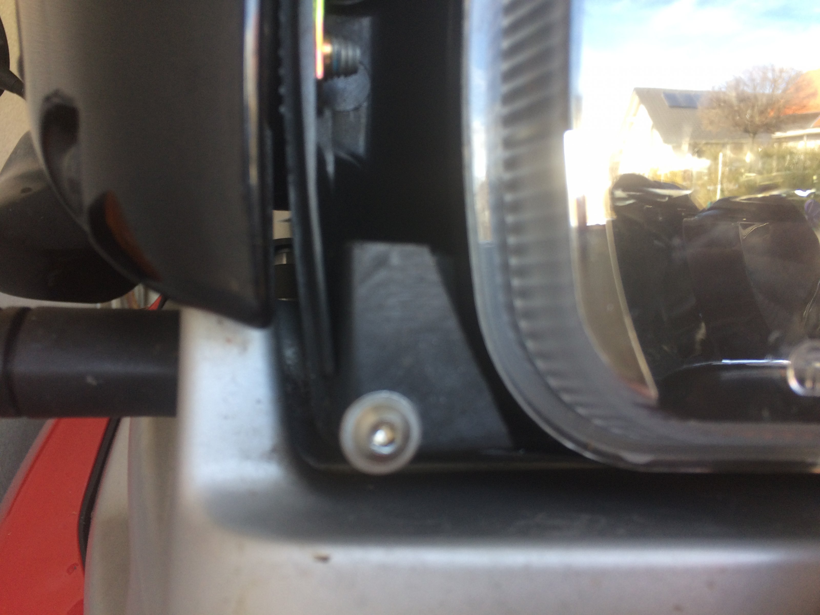

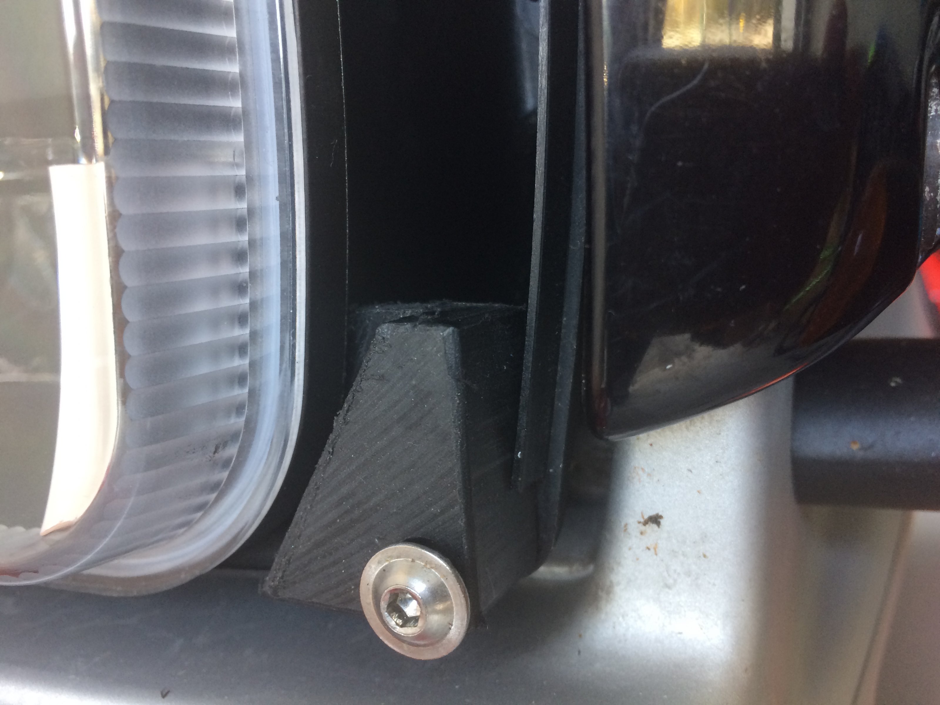

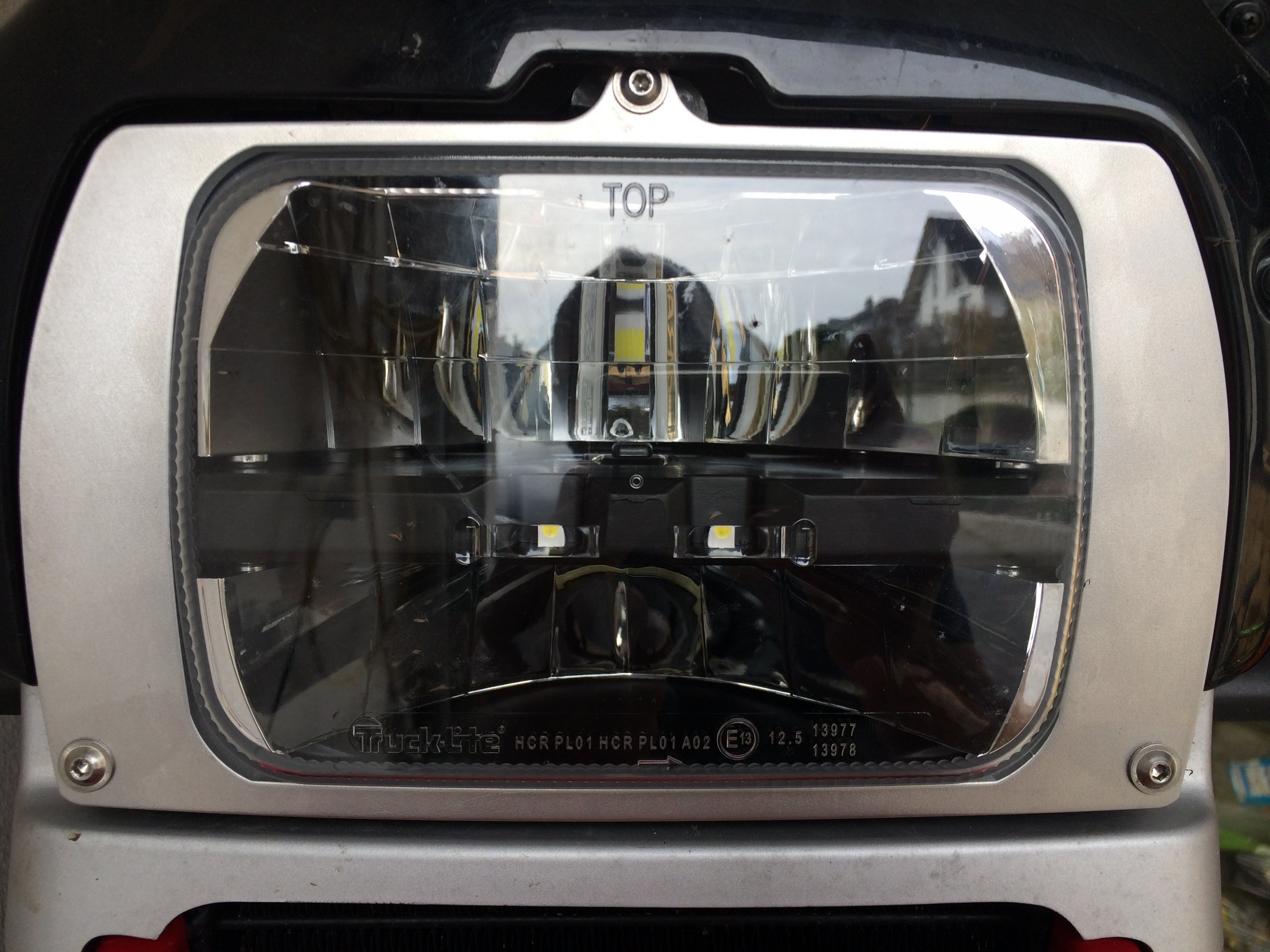

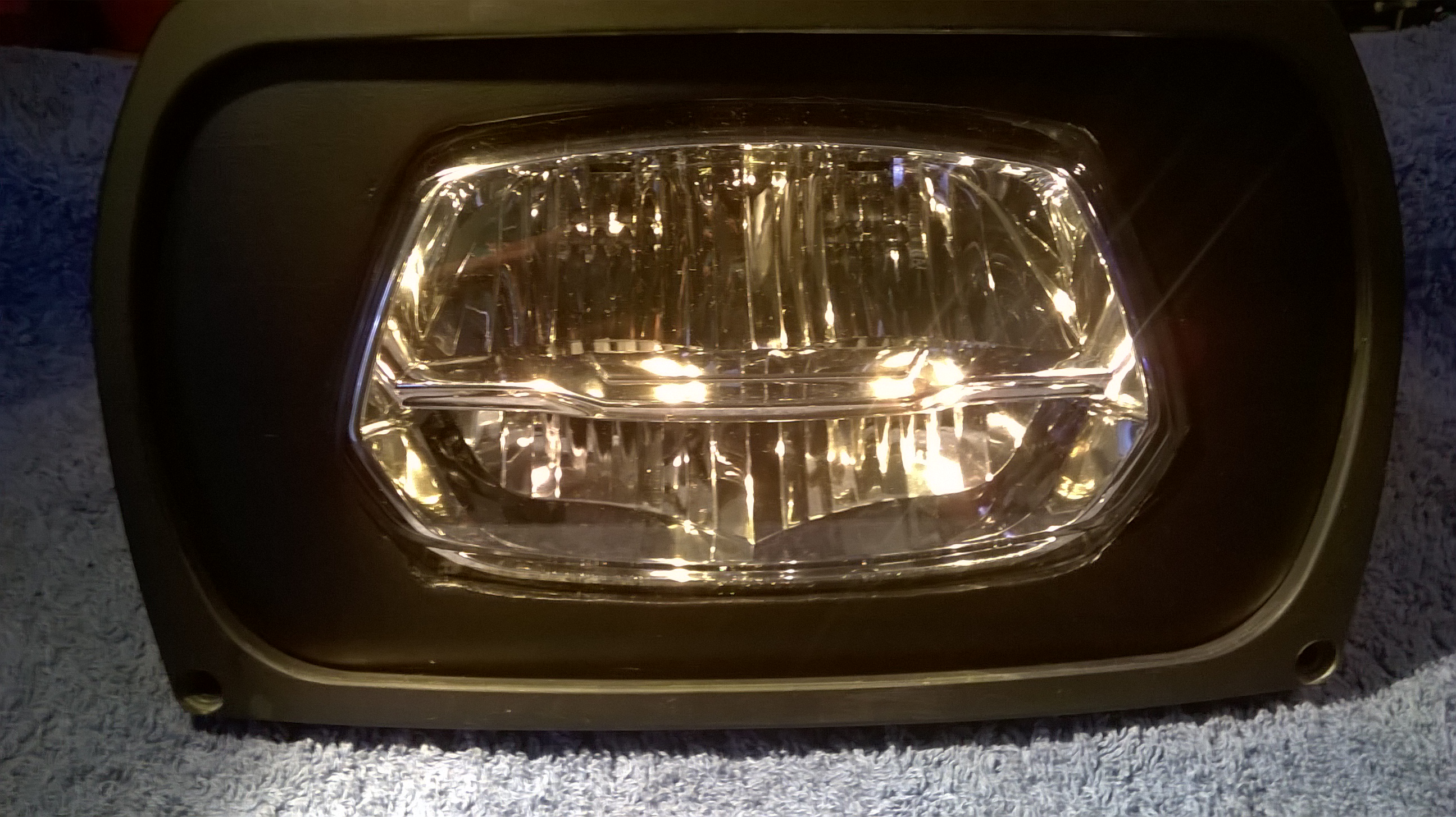

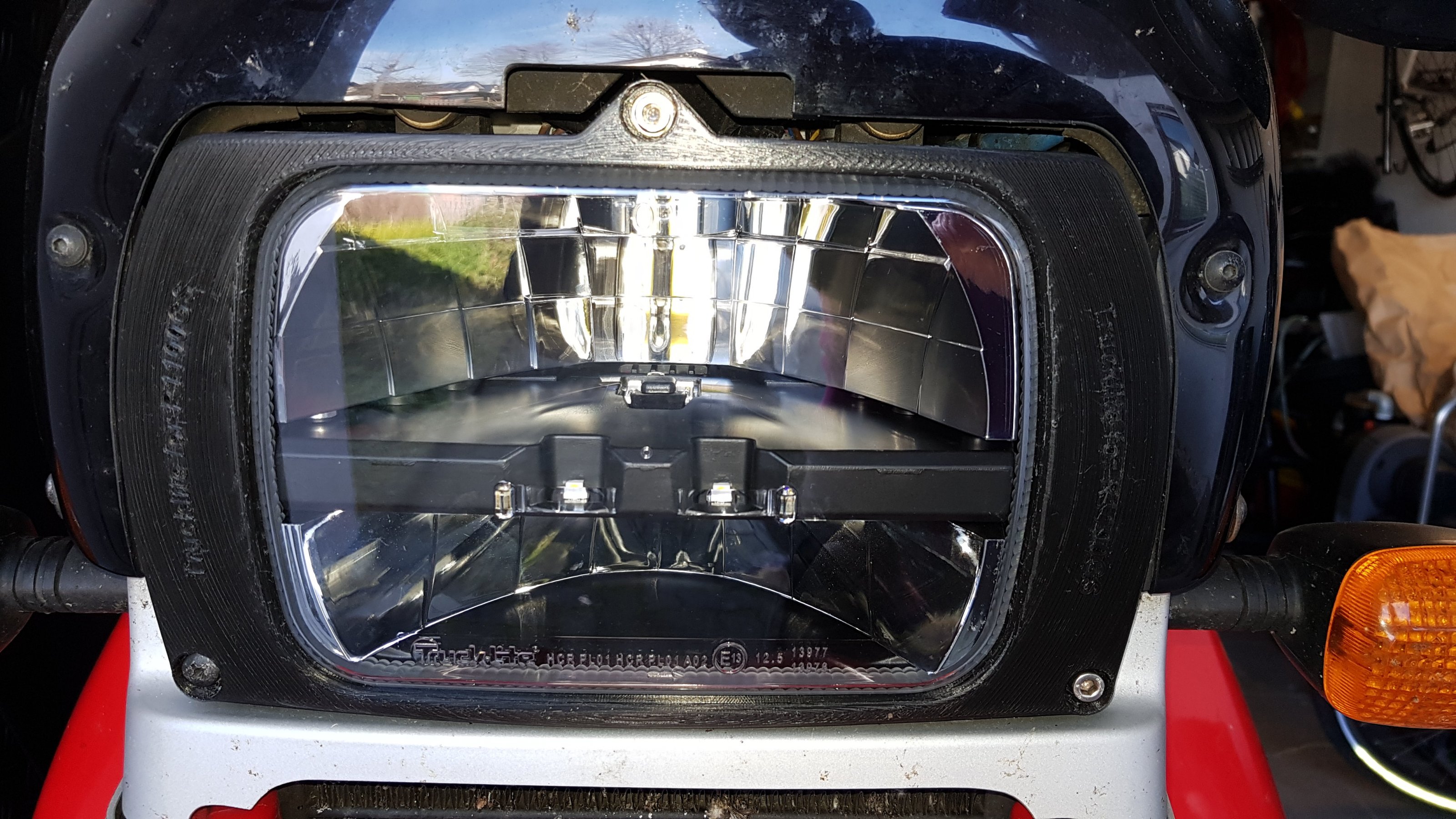

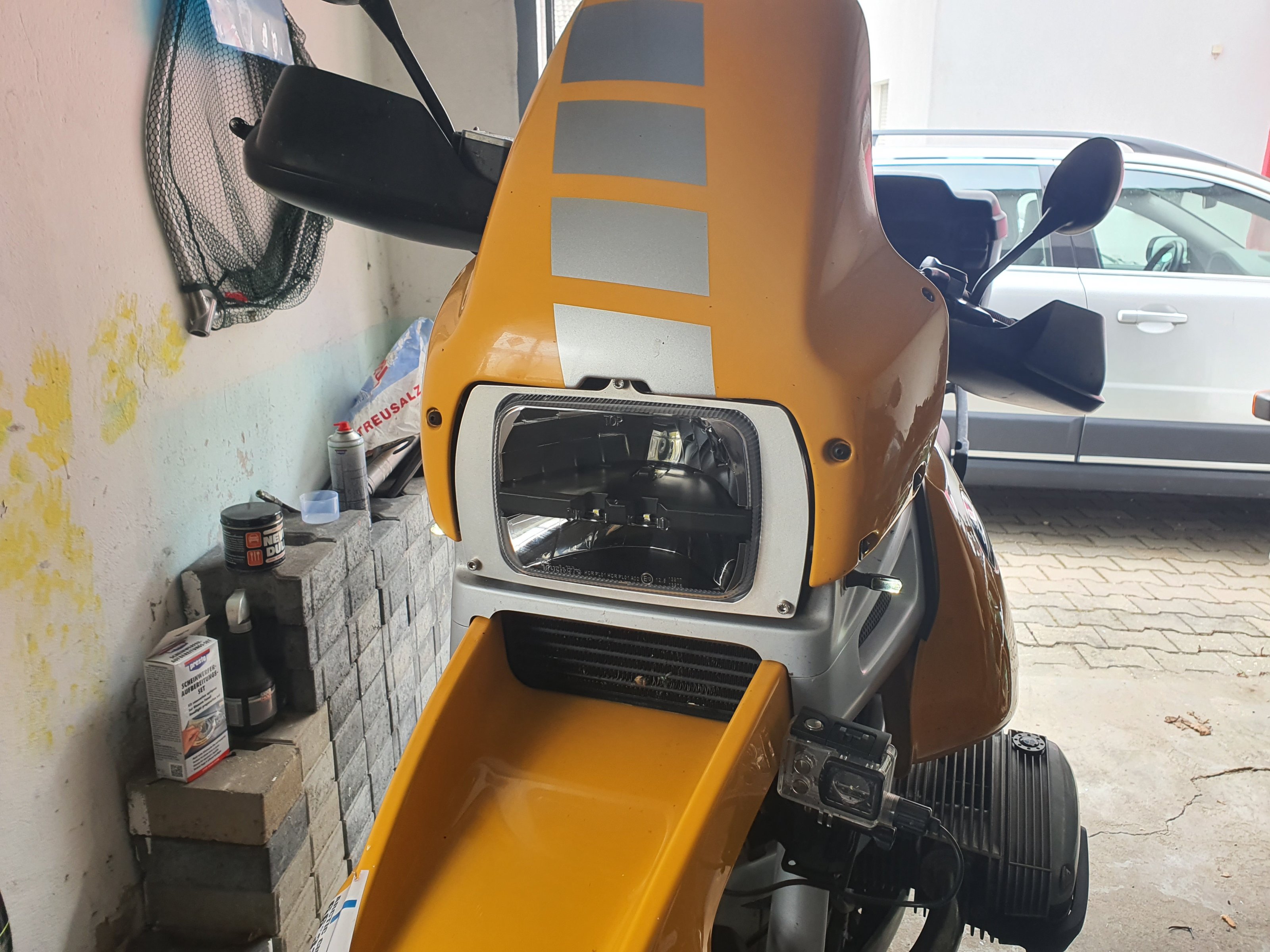

Nach vielen Anfragen und ein bisschen Schweiß und Tränen kann ich die Maske für den LED von Truckerlite passend zur GS 1100 zuschicken. Die Maske ist aus 6mm Alu und sieht eingebaut wie auf den ersten vier Bildern aus. Man kann den LED entweder in die Maske einkleben (zB Sikaflex 291) oder mit Klötzchen mit der Maske verschrauben. Auf dem weiteren Bildern sieht man die Klötzchen ohne Maske und auch die Vermassungen zu den Klötzchen. Die sind übrigens aus Hartplastik zB Nylon. Bei mir hat sich die Klötzchen- Variante bewährt. Ist zwar ein wenig aufwändi hält dafür Bombe. Alternativ hält der LED auch ohne Kleben oder Klötzchen. Dann würde ich aber etwas mit 17mm Distanz zwischen Maske und Lampenverschraubung machen. Verschrauben kann man entweder mit den original Schrauben oder irgendsoein schickes Edelstahl in 5mm x30mm.
Also, wer so eine Maske möchte schickt mir eine PN mit seiner Adresse. Ich schicke dann gerne eine Maske zu. Die Herstellung der Alumaske liegt bei 36€.
Grüße Jürgen

sehe ich das richtig, dass das Trucklite beim Einbau mit Jürgens Alumaske nicht in die Aufnahme "reingewürgt" wird, sondern quasi auf deren Kanten aufliegt?
Adrian
wernerju
wernerju
11.04.2019
479
Landkreis Lörrach
R 1100 GS 1994
Hallo Adrian,
die Bilder in#176 mit dem LED auf den Klötzchen in das Lampengehäuse gehalten (also ohne aufgeschraubte Blende), zeigen das.
Die drei Klötzchen haben sozusagen Nut und Feder. Der Trucklite liegt mit seinem Einbau-Wulst nicht im Lampengehäuse. Wird also nicht rein gequetscht.
Der LED wird beim Verschrauben von der Nase (Feder) der Klötzchen an die Blende gedrückt und so gehalten.
An die Innenseite der Blende kann man noch was weiches kleben damit die Wulst vom LED sich an die Blende schmiegt. Ich hab da so ein Tesa Fensterdichtband genommen.
Wie man die Klötzchen vermasst ist auch auf einem Foto dabei. Das mit dem Millimeterpapier.
Grüße Jürgen
