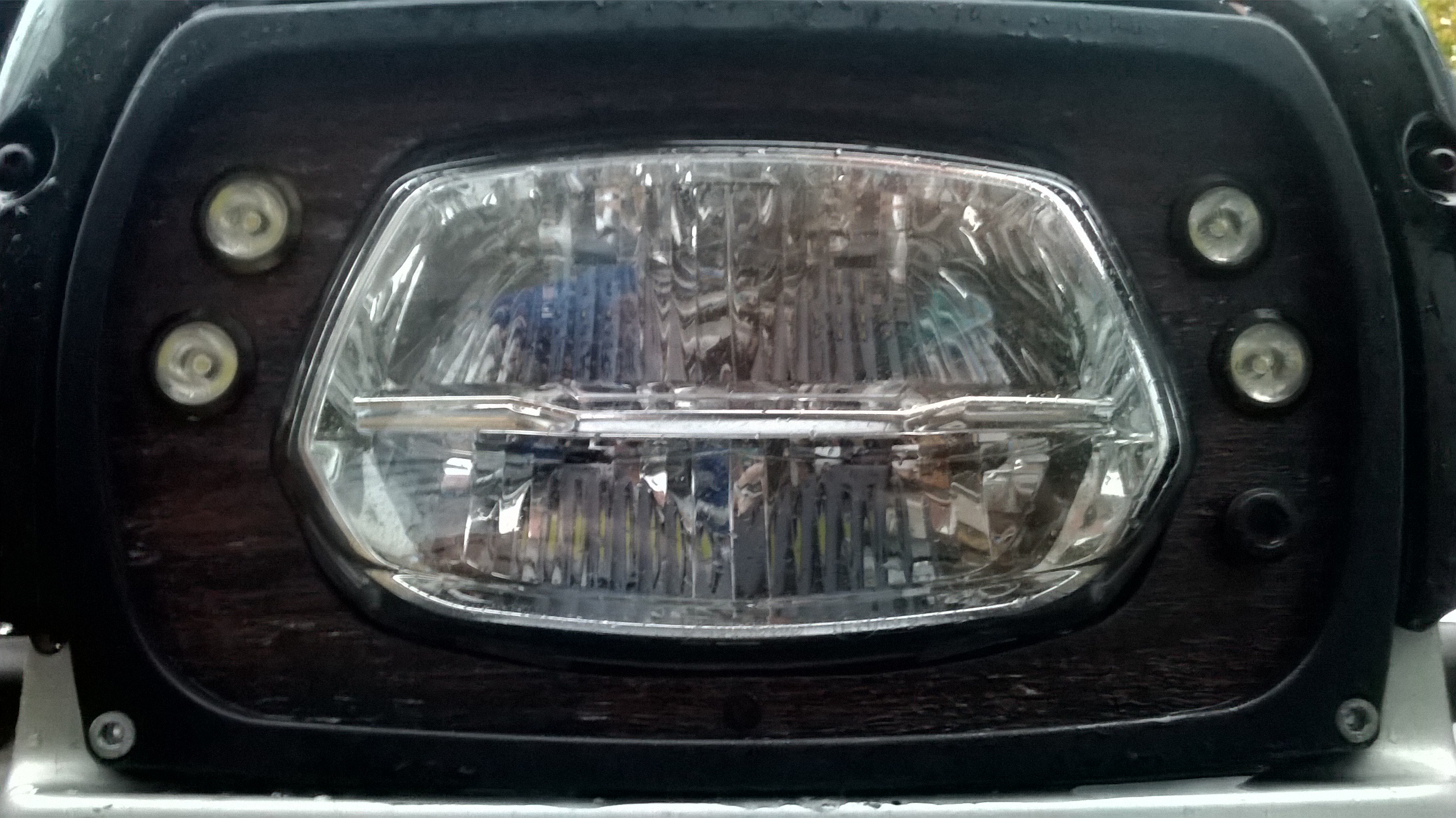

voll led scheinwerfer von piaggio je nach händler ca 120€ hartschaumplatten von hornbach 25x50 cm zu 2,59€ pro stück ein paar tuben sekundenkleber von kik 5 tuben 1€ zum verkleben der hartschaum platten dann noch 4 tagfahrlichter und fertig war das design objekt.........
Das ist ja ganz nett, aber ich hatte nach einer Bezugsquelle für den truck lite gefragt ..... :(.
