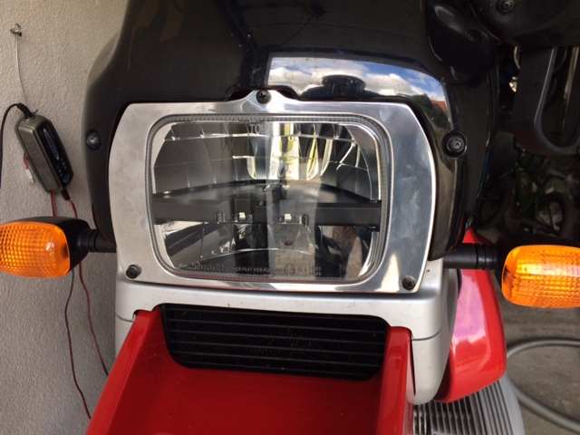

ich habs jetzt auch getan.
Erstes Bild von der Anprobe mit selbstgedengeltem Alurahmen.
Es werde Nacht...

Hallo Rainer,
Ich hab meine Zeichnung auf Pappe gemacht und den Ausschnitt für den Scheinwerfer auf Millimeterpapier.
Die Schablonen hab ich dann ausgeschnitten und mit einem scharfe Dorn auf das 6mm Alublech übertragen.
Gerne kann ich dir die Pappe zuschicken, ist aber nicht mehr sehr brauchbar.
Letztlich aber einfach selbst zu machen:
Als Aussenriss einfach die Orginalabdeckung plus 1mm. Die Schablone für den Scheinwerfer hab ich am Gehäuse, vorderer Rand am Glas, frei Hand auf MMPapier abgenommen und mittig in die große Schablone übertragen. Mittig heißt für oberer und unterer Rand haben eine Stärke von ca. 7-8mm.
Auf die Aluplatte hab ich das mit mindestens 1-2mm Übermaß übertragen, damit man noch genug „Fleisch“ fürs „Einschleifen“ hat.
Der Scheinwerfer wird dann mit drei Klötzchen mit Nut über die drei Schrauben mit gehalten.
Wenn weiterer Bedarf besteht schicke ich gerne Bilder.
Grüße Jürgen

Beachtet bitte, dass das Ding noch einstellbar sein muss. Sieht mir unten ein wenig knapp aus. Ausser du hast das schon an der Wand justiert...

Wieso? Einstellung passiert doch über das Gehäuse.

Hallo Ralf,
Der Scheinwerfer ist nach wie vor wie gewohnt über die kleine Gewindestange zum Geweih einstellbar. Das im vollen Schwenkbereich. Sollte auch so sein, da die Beladung ja auch nicht immer die gleiche ist.
Wie der Orginale ist der LED und die Maske nur im Lampengehäuse über die drei Schrauben gehalten. Auch am Lampengehäuse habe ich nichts geändert oder rausgeschnitten. Das war mir wichtig, dass man ohne weiteres wieder den Orginalzustand herstellen kann.
Der Hinweis mit der Verstellbarkeit ist sehr wichtig. Wenn man so eine Maske dengelt bewegt man sich zwangsläufig in einer gewissen Toleranz. Wenn das Außenmaß dann zu groß ausfällt wäre die ganze Sache vor allem am unteren Rand zu groß. Das gibt Ärger mit der Gegenseite!!! Und der Rennleitungen! Und dem Mann mit dem grauen Kittel!!
Grüße Jürgen
