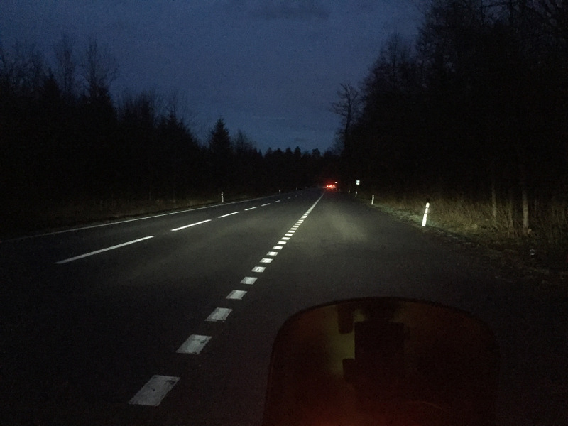

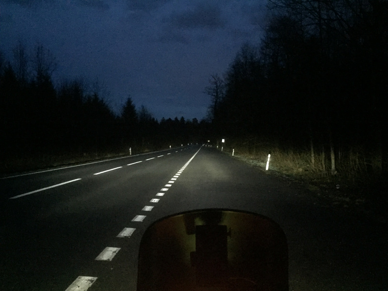

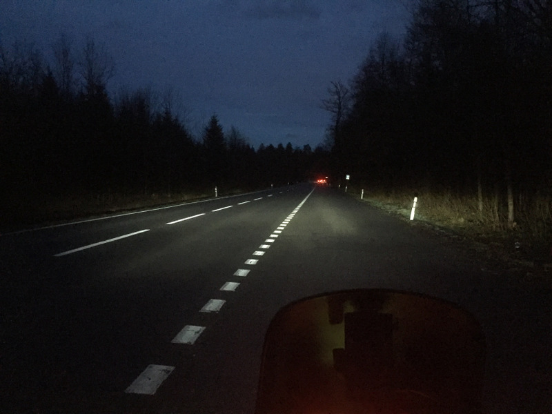

ich bin heute in den dunklen Wald gefahren und habe mal Bilder von der Leuchtverteilung der trucklite Bi-LED gemacht. Ich bin sehr zufrieden, der Oberhammer ist allerdings die Kombination mit den BMW-LED Zusatzscheinwerfern der R1200GS . WAAAHNSINN !
Ablenddlicht:
Fernlicht:

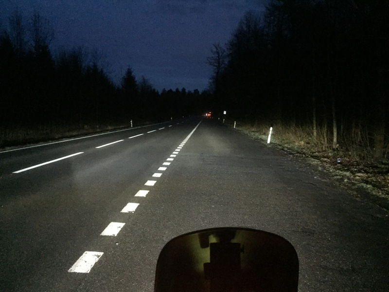

Abblendlicht mit LED Zusatzscheinwerfern:

bin dann nochmal los, rolle so vom Hof und dann "PLING", Lampe durch! Und ich schrieb noch, hält schon 40tkm :-)
Bin mir jetzt nicht sicher, ob ich eine von den besagten MOTO XP eingesetzt habe, aber seht selbst.
Ich stand am äußersten rechten Rand, da ich keinen Bock hatte, auf der Landstraße abgeschossen zu werden.
So groß ist der Unterschied nun wirklich nicht.

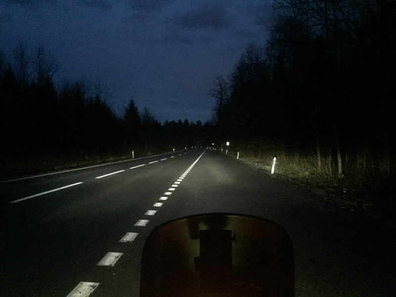

Abblendlicht:
Fernlicht:
Gruß vom Rob
