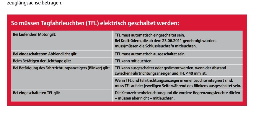

Das ist z.B. in der CH Vorschrift, dass das Abblendlicht UND das Standlicht zusammen brennen müssen. (das TFL muss dann auf Standlicht-Niveau gedimmt werden)
Gast45516
Nicht nur in der Schweiz, auch in D. Deswegen: was bringt ein gedimmtes TFL, wenn das Abblendlicht an ist ? Für mich erstmal nix.
@ nobbe
ok, ist natürlich ein Argument. Muss man beim :D diese Schaltung ( Abblendlicht mit Zündung AN ) deaktivieren lassen. Bei TFL muss dann aber trotzdem das Rücklicht brennen. Mhmmmm, wird sicher lustig für den :D , das dem Steuergerät beizubringen :coo8ol:.

Ja, ein Flyer einer GmbH.
Die Gesellschaft für Technische Überwachung mbH (GTÜ) ist in Deutschland neben dem TÜV Süd, dem TÜV Nord, dem TÜV Rheinland, der DEKRA und der KÜS eine amtlich anerkannte Überwachungsorganisation gemäß Anlage VIIIb der Straßenverkehrs-Zulassungs-Ordnung. Die GTÜ arbeitet mit rund 2.500 Prüfingenieuren und Sachverständigen im gesamten deutschen Bundesgebiet zusammen und hat ihren Sitz in Stuttgart.
Quelle: wikipedia
Die haben allerdings nicht die StVZO erlassen, das kann nur der Gesetzgeber.
Darum nochmal die Frage: wo steht das in amtlicher Form?
Gast45516
Das hab ich per Mail nun die GTÜ gefragt :D
Sobald die sich melden, bekommst die Antwort, das du nachts ruhig schlafen kannst.

Herzlichen Dank.
Mich interessiert ja nur, ob es da wirklich eine Sonderregelung für Motorräder gibt oder ob das in diesem Falle eine Interpretation der Marketingabteilung (oder wer auch immer den bunten Zettel gestrickt hat) ist.
Beim Auto braucht bei eingeschaltetem TFL schließlich auch keine Schlussbeleuchtung mitleuchten.
Meinen Schlaf wird mir diese Problematik jedoch nicht rauben.
Im Zweifelsfall ist das Rücklicht unerwarteterweise ausgefallen (sowas soll vorkommen, und man merkt das unterwegs nicht mal).

Genau den Verweis auf den angegebenen Anhang.
Landbüttel
Landbüttel
02.09.2015
2.988
Minden-Lübbecke
R 1200 GSA (K25) und andere
Danke für den Hinweis, den Anhang mit Verweis auf § 49a Absatz 5 Satz 2 Nummer 5 StVZO wie auch das BGBl II Teil II Nr. 2 vom 19.01.1995 habe ich gefunden, lese jedoch nur den Bezug zur ECE-R87 (Kennzeichnung von Tagfahrleuchten) nicht auf den Betrieb.
Ich wollte jedoch auf den nachstehend fett markierten Text hinaus:
(5) Alle nach vorn wirkenden lichttechnischen Einrichtungen dürfen nur zusammen mit den Schlussleuchten und der Beleuchtungseinrichtung für amtliche Kennzeichen oder transparente amtliche Kennzeichen einschaltbar sein. Dies gilt nicht für
1. Parkleuchten,
2. Fahrtrichtungsanzeiger,3. die Abgabe von Leuchtzeichen (§ 16 Absatz 1 der Straßenverkehrs-Ordnung),4.Arbeitsscheinwerfer an
a) land- oder forstwirtschaftlichen Zugmaschinen,b) land- oder forstwirtschaftlichen Arbeitsmaschinen sowiec)Kraftfahrzeugen der Militärpolizei, der Polizei des Bundes und der Länder, des Bundeskriminalamtes und des Zollfahndungsdienstes,
5. Tagfahrleuchten, die den im Anhang zu dieser Vorschrift genannten Bestimmungen entsprechen.
(Quelle: siehe Link in Beitrag #37)
So, nun solls aber gut sein (genug Erbsenzählerei wegen irgendwelcher bunten Lämpchen).
Die Schalterinnenbeleuchtung ist ein ungleich wichtigeres Thema. ;)
