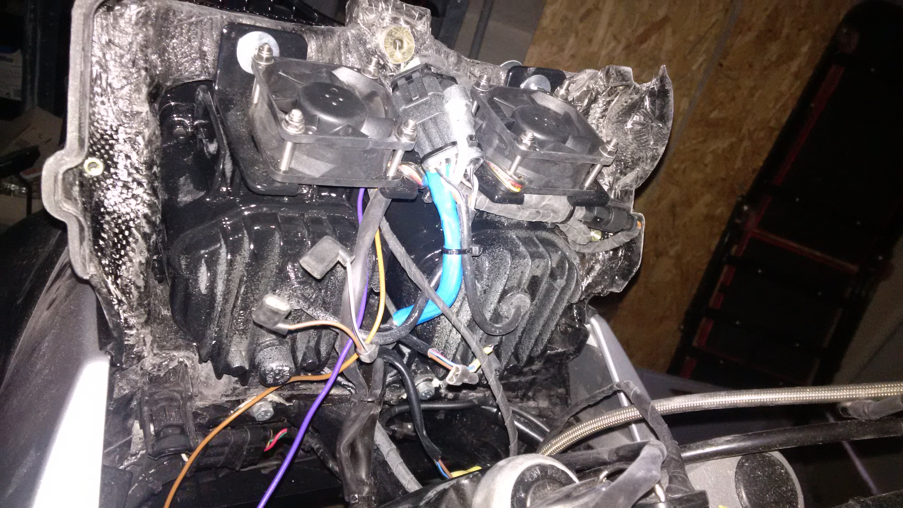

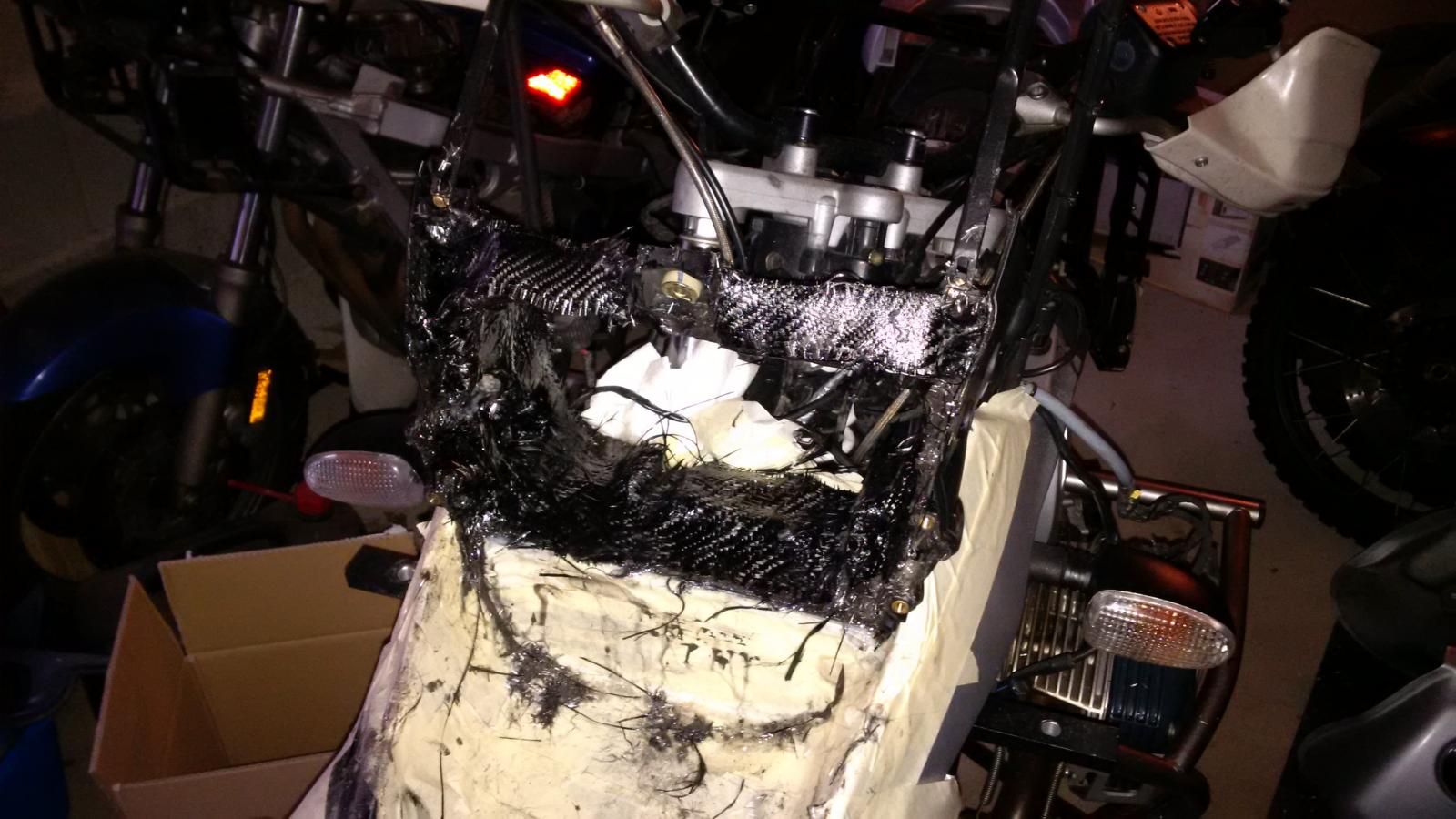

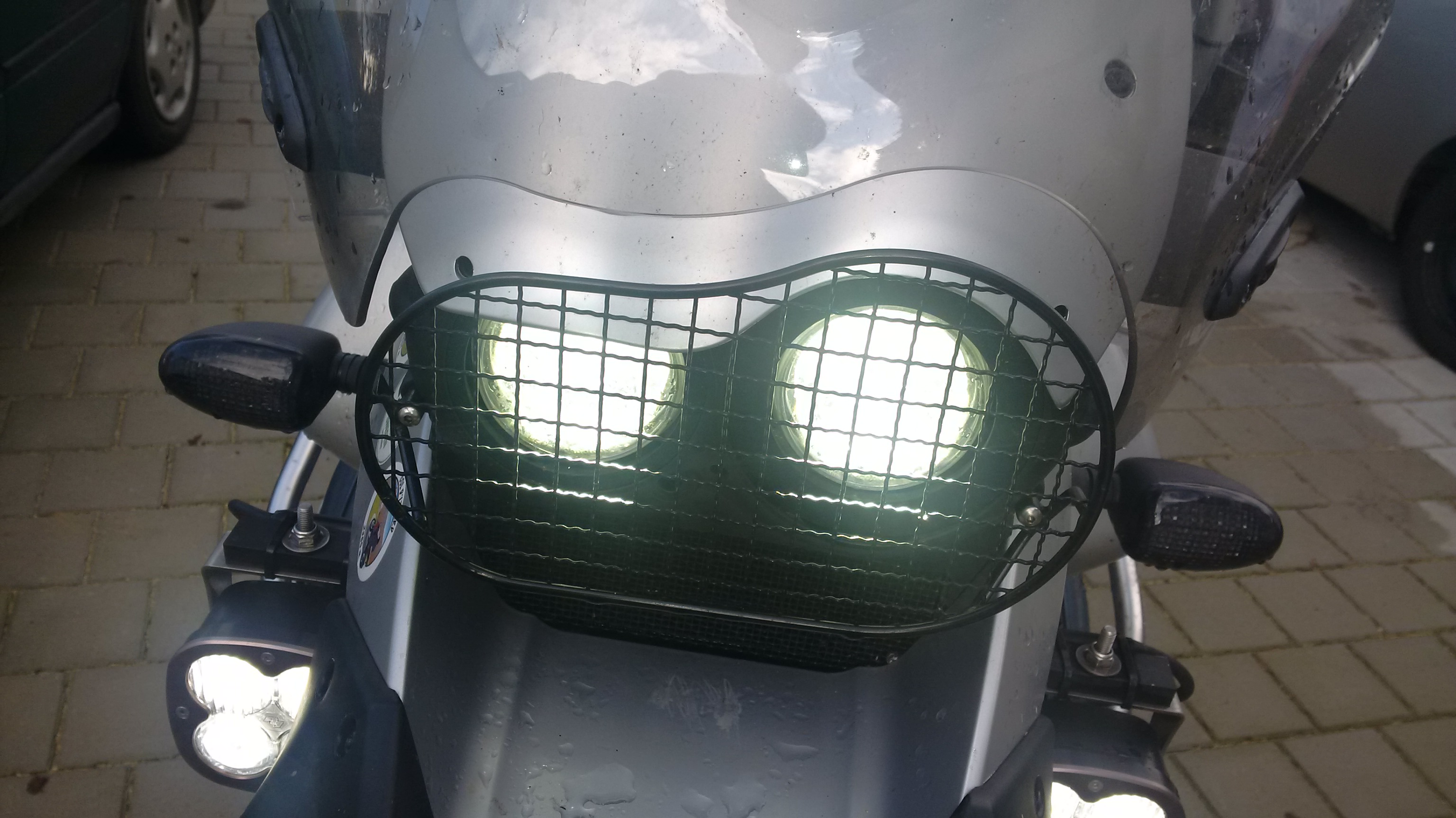

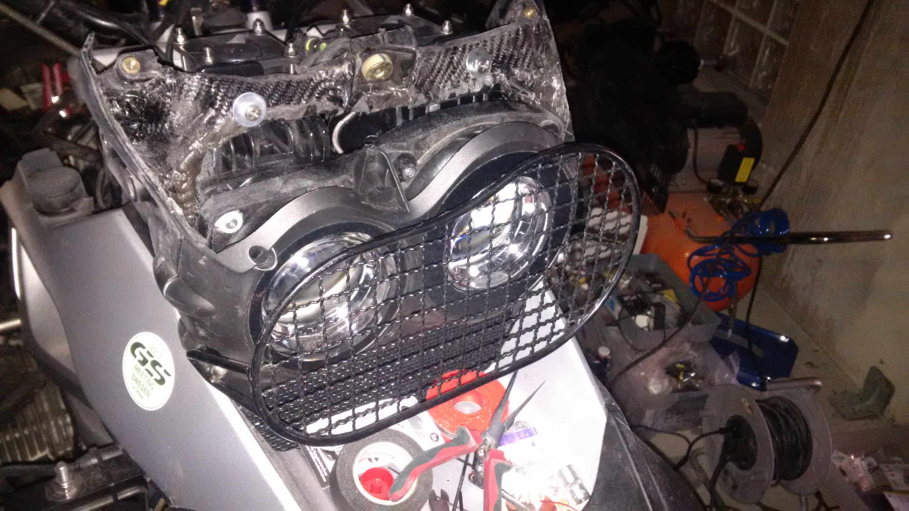

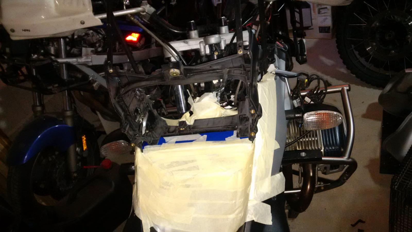

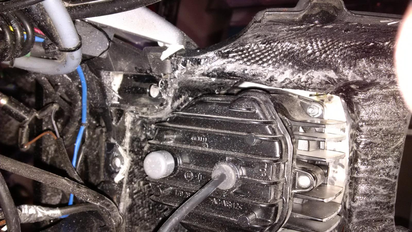

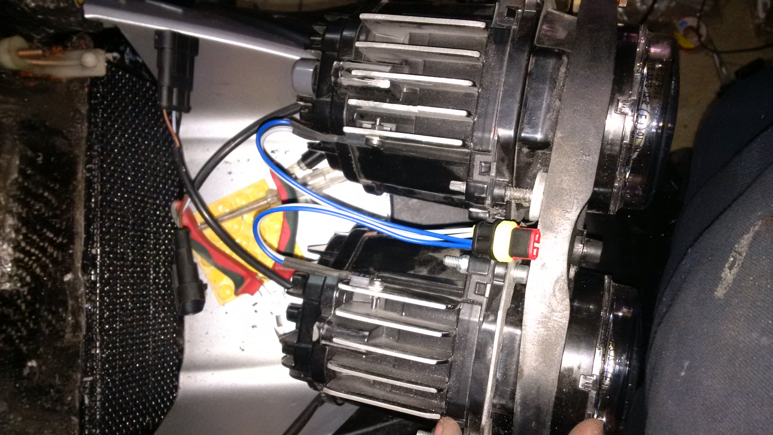

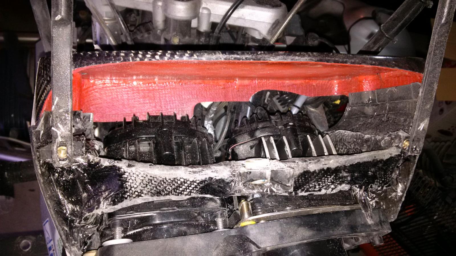

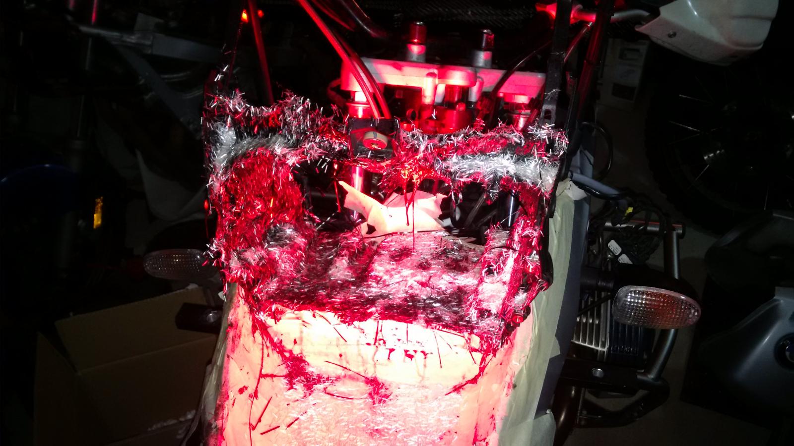

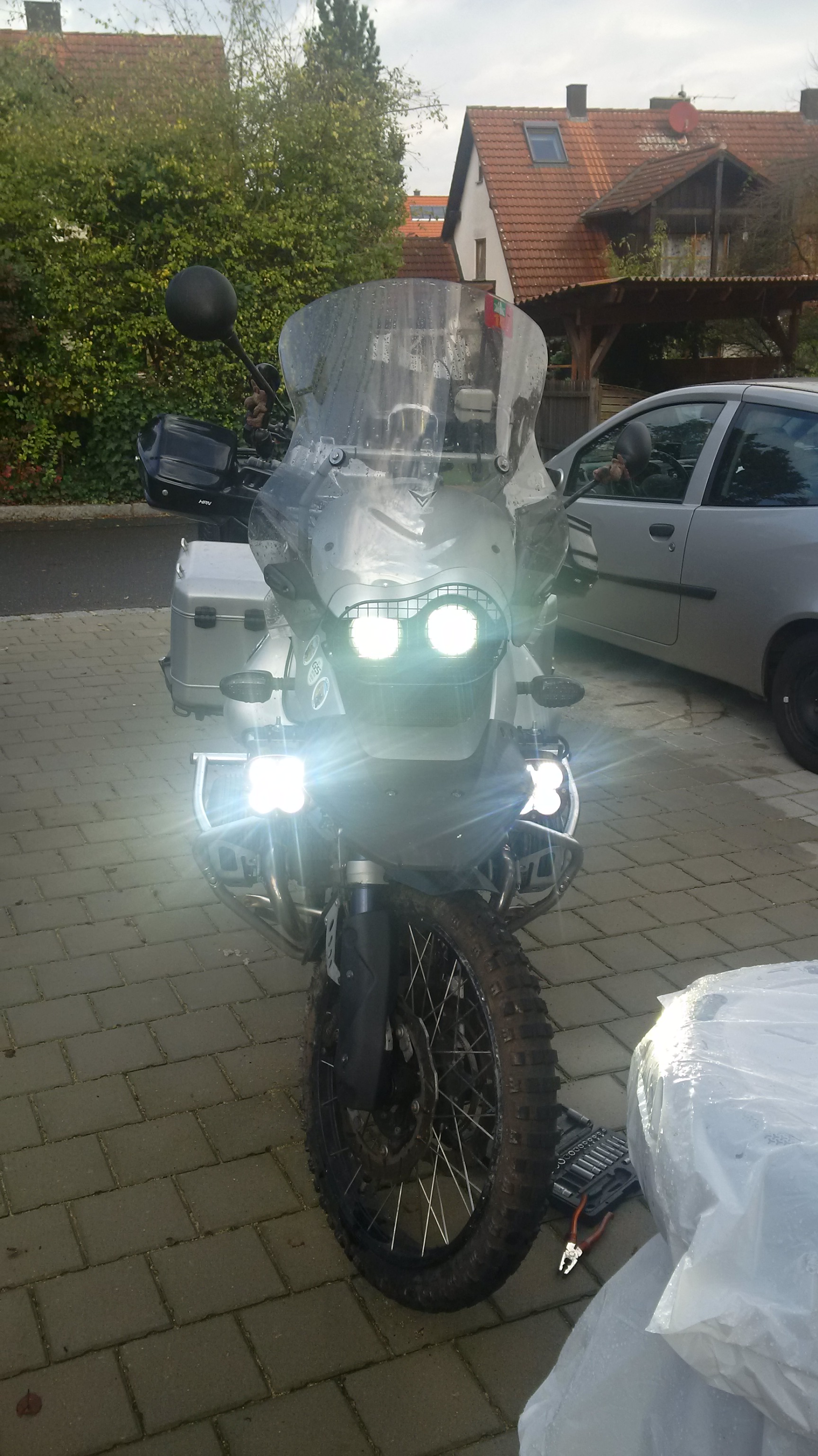

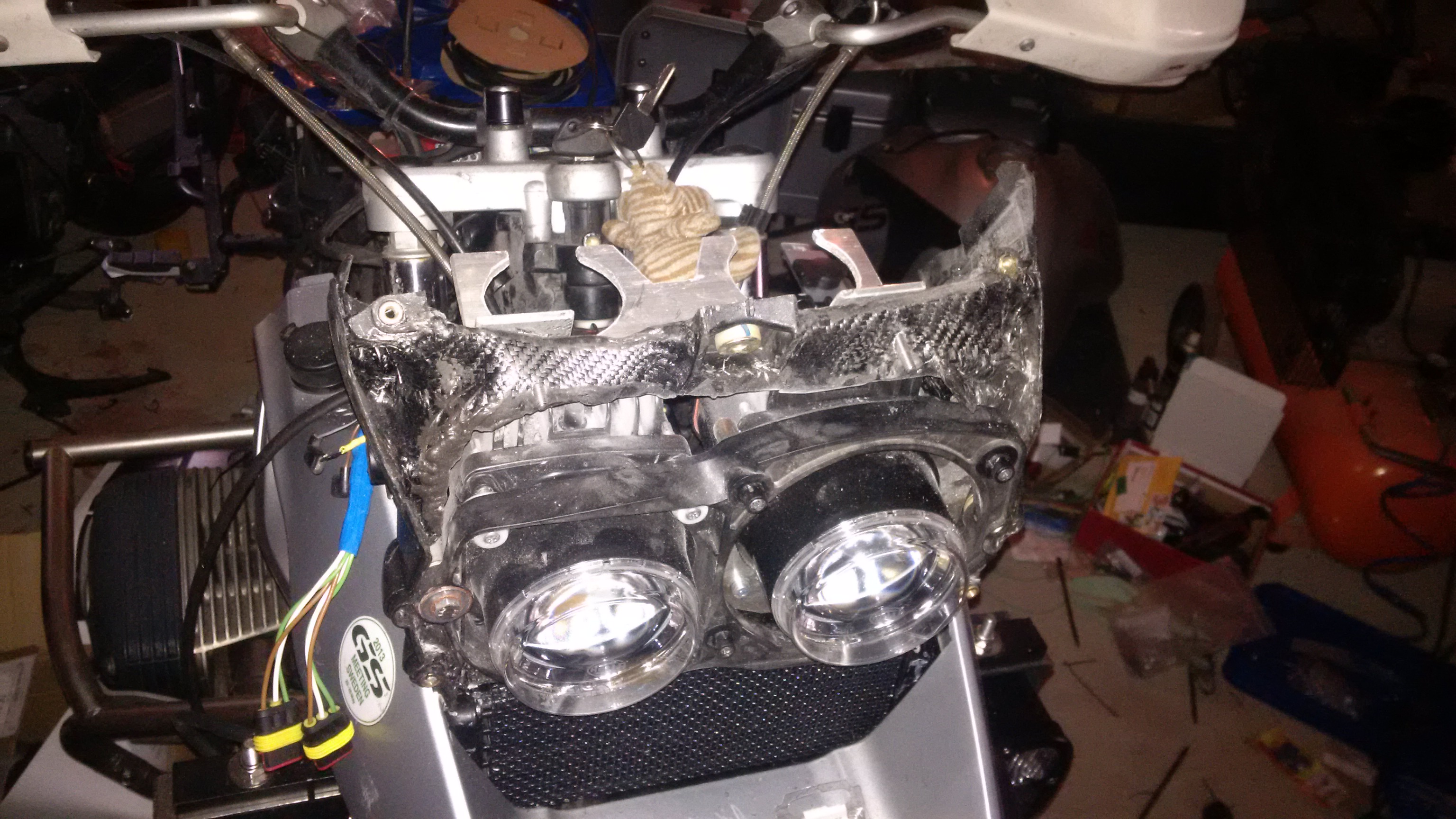

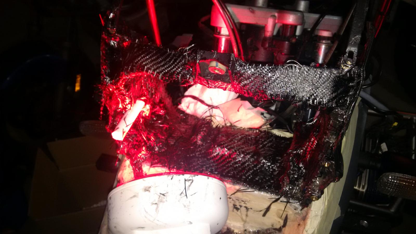

Geht schon alles, ist nur nen mordsmaessiger Aufwand... Es gibt von Hella Bi-LED Voll-LED-Scheinwerfer... Dazu muss aber das ganze Cockpit, inkl. Lampenträger neu gestaltet werden. Um den Lampen einen entsprechenden Halt zu geben muss innen massiv Material weg genommen und dann ein Carbon-Monocoque auflaminiert werden...
Das Licht ist allerdings MEGA :D

Servus,
mit den Kuehlkoerpern sind sie insg. 143mm hoch und 182 lang... welche Bi-Led wolltest Du verwenden.
