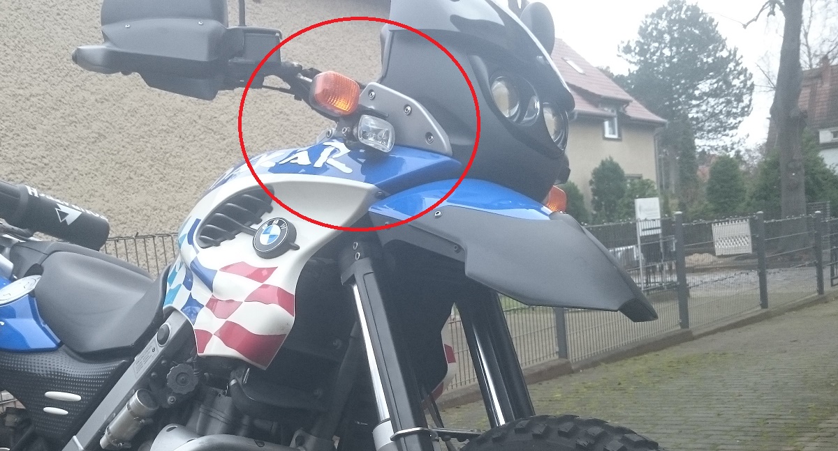

Ich kann die Zusatzscheinwerfer nur empfehlen! Weiß gerade bloß nicht welche Lampe ich drin hab, ob 55W oder 35W, wie er im Blog geschrieben hatte.

Hat jemand zufällig eine Empfehlung für gute LED Zusatzscheinwerfer? Vielleicht auch noch mit entsprechender Halterung für die kleine GS? Ich finde nämlich gerade am Tag wird man auf dem Teil nur ganz schlecht gesehen. Wäre also noch ein zusätzlicher Vorteil zur verbesserten Sicht in der Nacht.
Wenn Du einen Sturzbügel montiert hast, steht Dir eine große Auswahl zur Verfügung. Weiter oben im Thread stand ja schon eine Empfehlung.
Wenn Du schreibst, Du würdest am Tag schlecht gesehen zu werden, bin ich aber nicht sicher, ob Du das Problem nicht an der falschen Stelle suchst: Qualitäten eines Tagfahrlichts hat das Abblendlicht allemal. Wenn Du dennoch übersehen wirst, dann vielleicht, weil die F650GS eben die kleine GS ist, d. h. gerade wenn es nicht gerade die Dakar-Version ist, hat sie ein etwas kleineres Erscheinungsbild, was bei weniger motorradaffinen Autofahrern zu Verwechslungen mit Baumarktrollern führen kann, jedenfalls war das mein Eindruck, als ich seinerzeit die F650GS neu hatte. Da würde anders Licht wenig helfen, ein Rezept habe ich aber leider nicht.
Was die Ausleuchtung des Scheinwerfers anlangt, hast Du recht. Ich hatte mir damit beholfen, auf die Scheinwerfereinstellung zu achten und möglichst immer auf Lichtleistung getrimmte Markenglühbirnen zu verwenden.
Derzeit habe ich ja eine F800GS - da ist das Licht deutlich besser (wenn nicht gerade das Reflektorproblem ... aber das ist ein anderes Thema).
Eckart
Es sind leider keine Sturzbügel montiert, deswegen habe ich nach einer Möglichkeit gesucht ähnlich wie bei der Tiger 800 XC die Zusatzscheinwerfer mit entsprechenden Haltern unter den Blinkern zu montieren.
Ich finde den Hauptscheinwerfer gerade tagsüber bei Sonnenschein schon sehr schwach. Das Motorrad ist schwarz und so schlank, da kann man schnell mal übersehen werden. Es ist noch das originale Leuchtmittel drin und wird jetzt gegen eine Osram Night Racer 110 getauscht. Vielleicht bringt das noch etwas.
