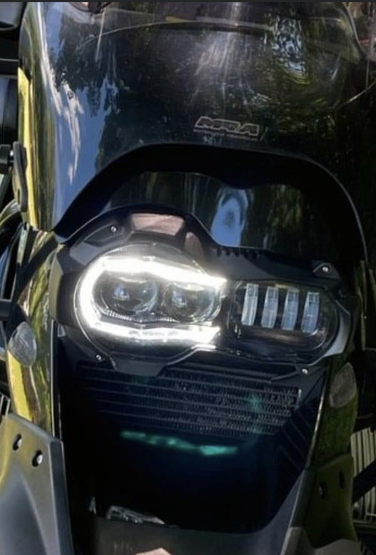

das Foto hab ich mir aus Facebook geliehen…für den Fall das hat schon jemand so versucht hier, hab ich’s übersehen….aber:
hat das schonmal jemand hier so verbaut und kann mir erklären, wie er es gelöst hat?
das Licht ist wirklich das einzige was ich an der gs nicht mag. Würde das gerne genau so umsetzten…bin geschickt mit den Händen, kann sowas aber nicht selbst und ohne Anleitung realisieren. Leider.

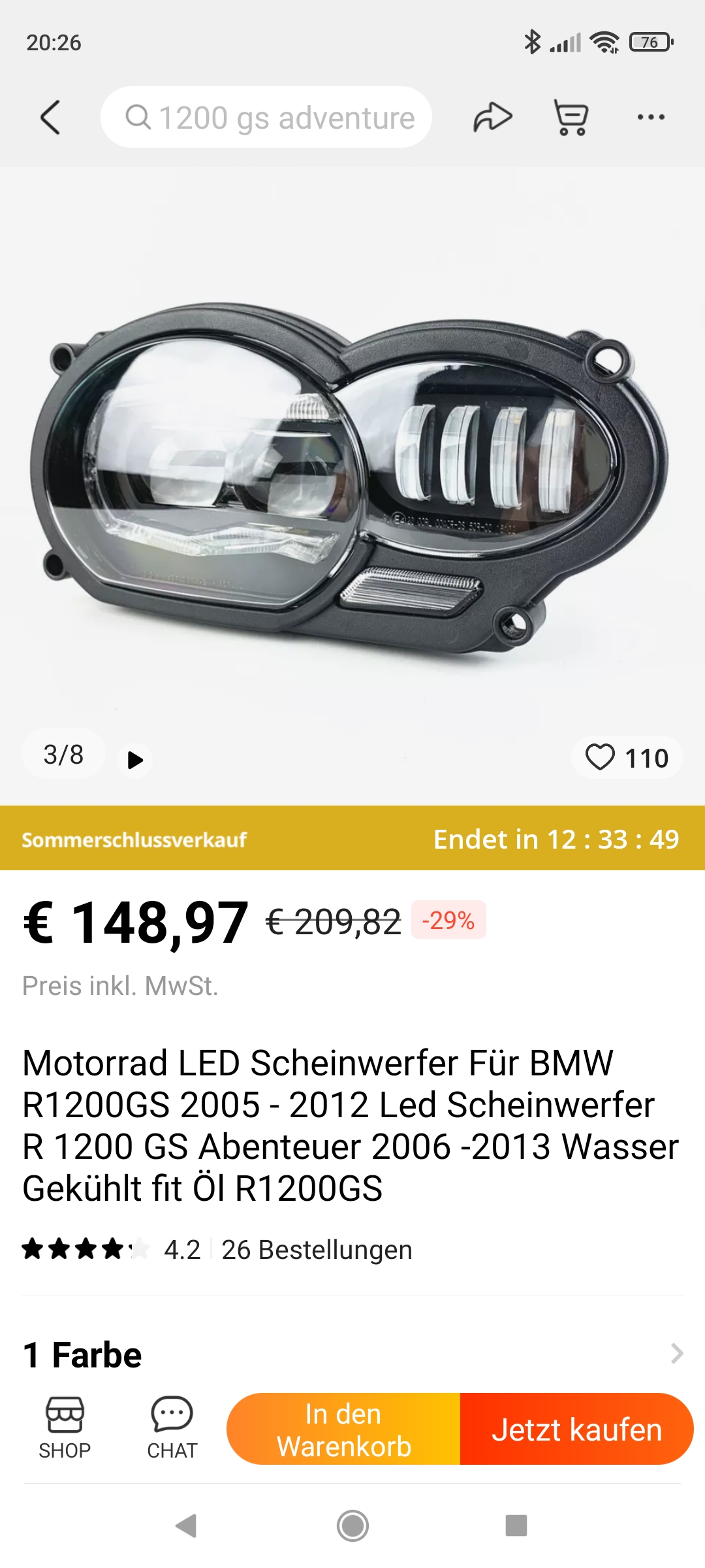

Sieht aus wie ein. LED Scheinwerfer für die R1200GS vom Ali... Und dann adaptiert.

ich kann dich dich beruhigen, auf dem Ali LED wird kein „e“ drauf sein.
Und sollte da ein „e“ drauf sein dann ist es nicht das richtige, legale e sondern nur „ irgendein e“

Ist der von Customlight
Customlite LED Hauptscheinwerfer Plug&Play LC für BMW R 1200 GS AC für EUR 569.00 | POLO Motorrad
Der hat ein offizielles Prüfzertifikat und den gibts bei Polo

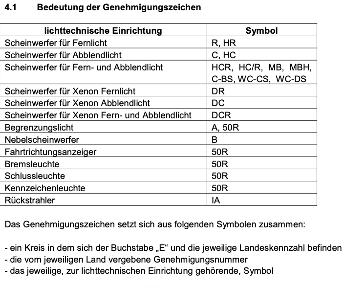

Das E Zeichen alleine sagt genau gaar nichts über die Zuläßigkeit aus.
Ein E Zeichen hat man schnell, aber ob das dann auch als Fern, Abblend und Standlicht zugelassen ist sagt das eben nichts.

Mir ging es nur darum um richtigzustellen, ds ein E Zeichen alleine gar nichts sagt.
Viele schreiben davon das die Scheinwerfer die sie kaufen ein E Zeichen haben und meinen damit ist alles erfüllt.
Und das ist es ohne die passenden Zusatzzeichen eben nicht.
