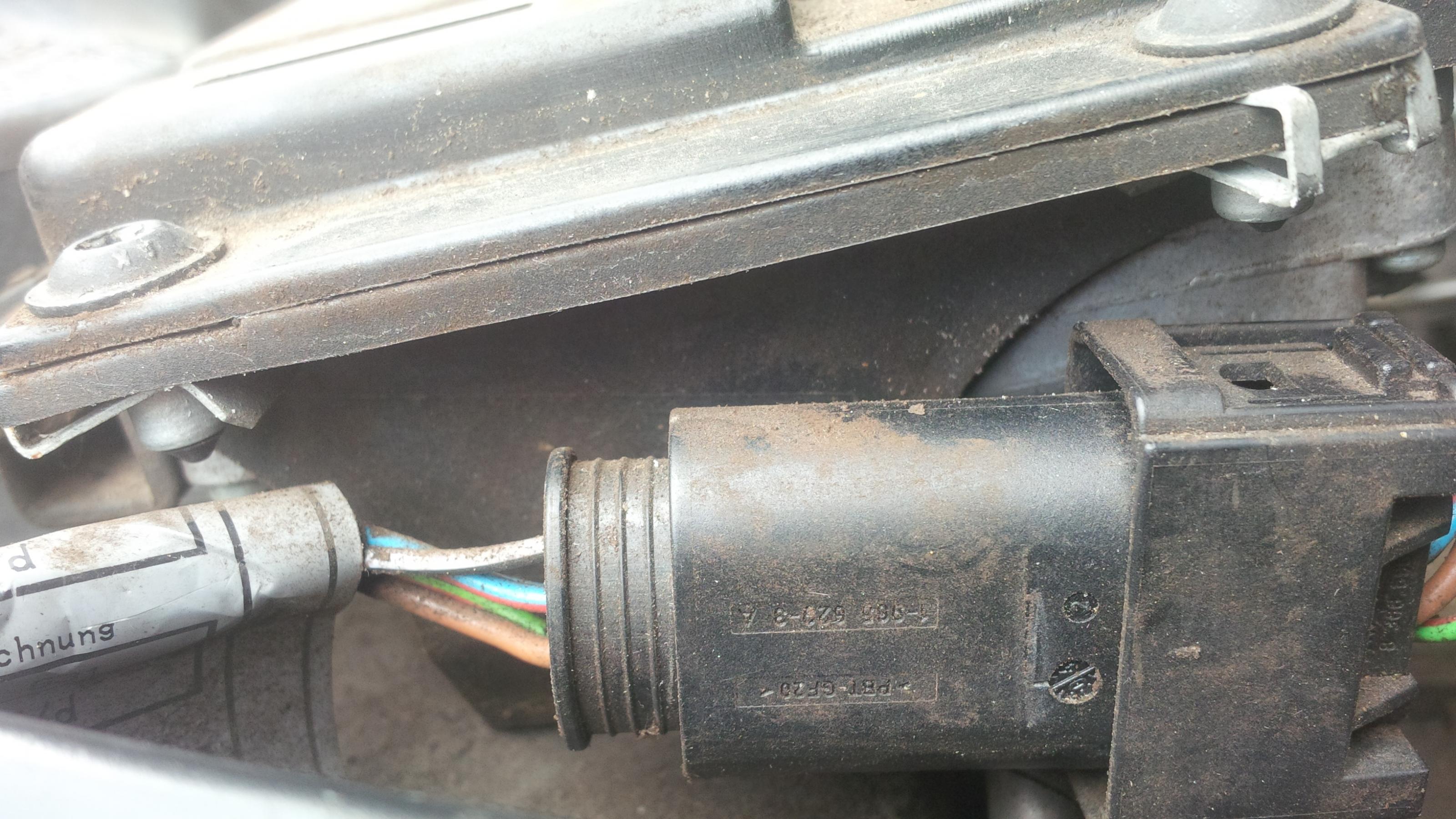

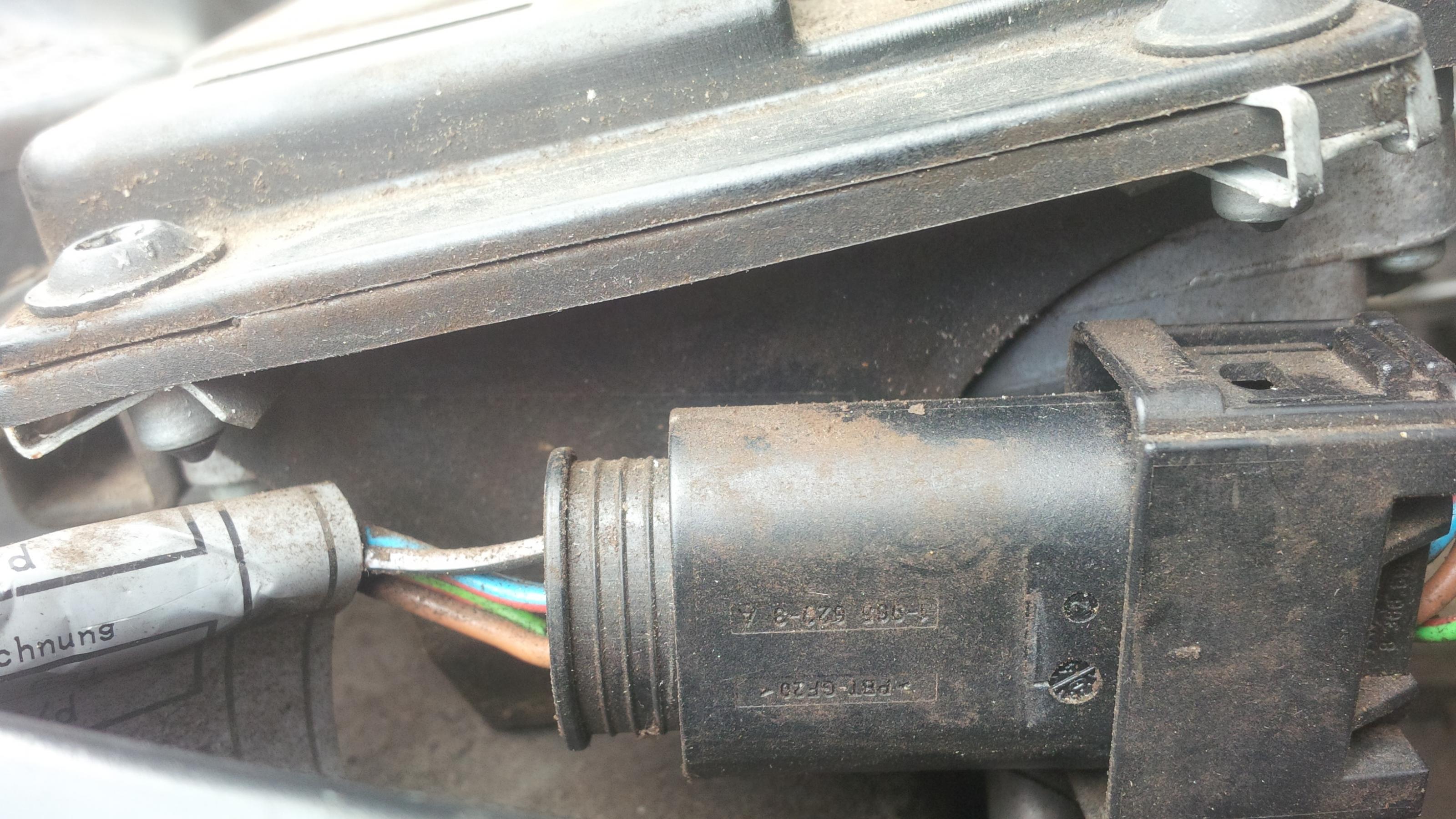

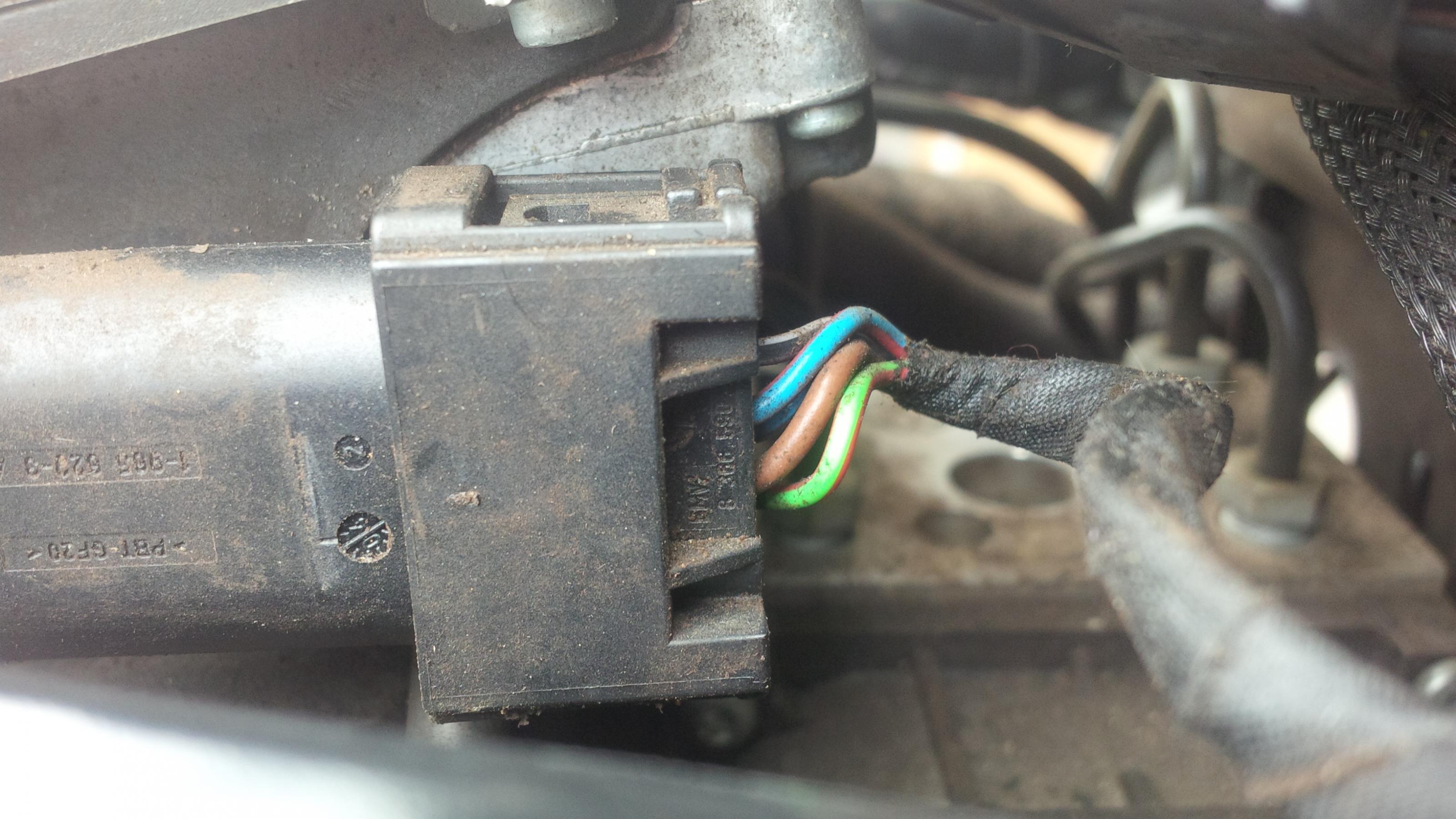

Ich hatte jetzt mal wieder etwas Zeit und habe mir mal die Verkabelung des Kalbs angeschaut. Ich glaube den Stecker für das Rücklicht gefunden zu haben. Hier könnte ich ja ansetzen und mit dem entsprechenden Stecker ein "Zwischenstück" mit den nötigen Widerständen zu erstellen. Ich habe mal die Bilder angehängt.

Hi
Wenn das mit nix verbunden ist, dann brauchst Du auch keine Widerstände.

Das ist der Stecker, der den Kabelbaum des Rücklichts quasi mit dem Hauptkabelbaum verbindet, so wie ich den Schaltplan verstanden habe. Aber ich habe einen kleinen Denkfehler gemacht. Ich kann an der Stelle nichts "einbauen", weil dann ja die Stecker hinten am Rücklicht nicht zu dem LED Rücklicht passen. Ich muss also im Heck den "Adapterkabelbaum" einsetzen.

Welche "notwendigen Widerstände"? Wenn das eine Verdrahtung ohne Firlefanz ist (Deine Aussage), also im Prinzip Batterie,> Sicherung,> Schalter,> Lampe,> Masse, dann entfernst Du das Originale und klemmst die neuen Teile an. An die neuen Teile machst Du eben die orginalen Stecker.
