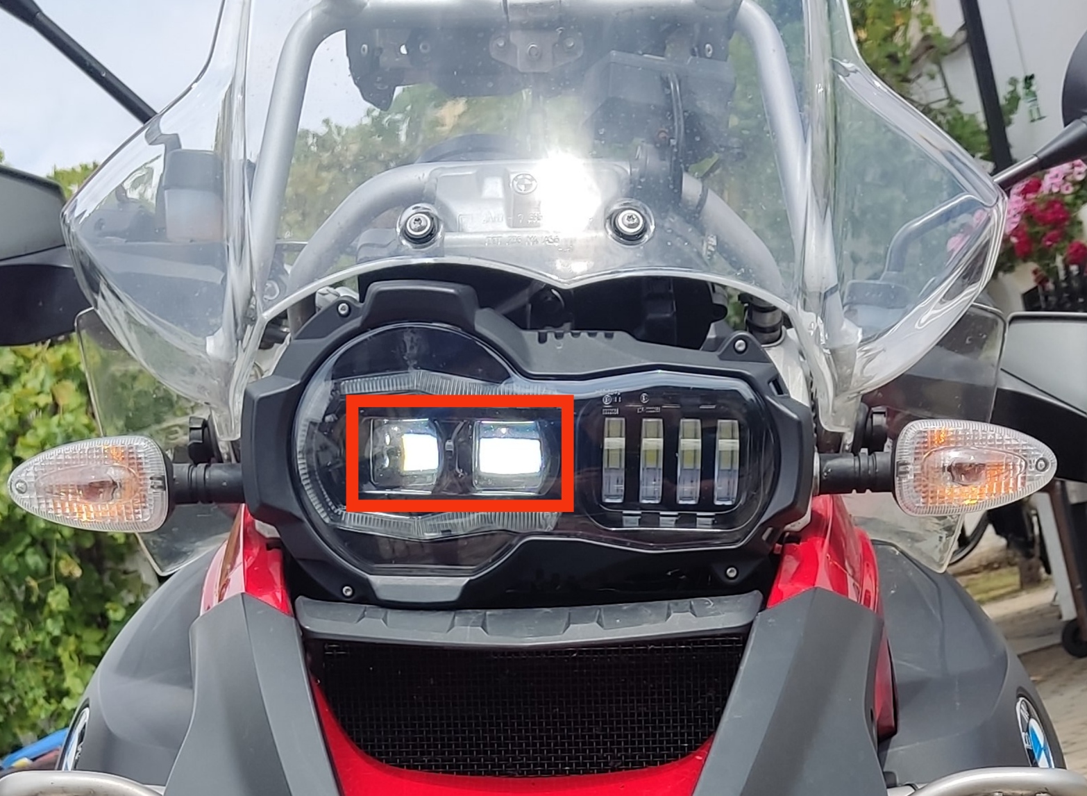

Hallo zusammen,
hab nun endlich auch einen LED-Scheinwerfer verbaut. Abends fiel mir dann zufällig auf, dass im hinteren Bereich des LED-Scheinwerfers noch die 2 Fernlicht-LED's "glimmen" (leicht leuchten => siehe Bild in Anlage). Also Stecker für den Scheinwerfer über Nacht abgezogen, sodass die Batterie nicht leer wird. Am nächsten morgen wieder den Scheinwerfer-Stecker angeschlossen, und siehe da, leuchtet nix mehr.
Zündung an, Zündung aus, Scheinwerfer ist immer noch aus.
Motor an, Motor aus, Scheinwerfer "glimmt" wieder.
Hab vorher und nachher auch mal am Scheinwerferstecker die Spannung gemessen (immer bei Zündung AUS).
VOR Motorstart (Scheinwerfer "glimmt" nicht)
Pin1 = 0.269 V
Pin2 = 10.5 V
Pin3 = 0 V
NACH Motorstart (Scheinwerfer "glimmt")
Pin1 = 0.269 V
Pin2 = 12,4 V = Batteriespannung
Pin3 = 0 V
Echt komisch, warum liegt da bei Zündung AUS überhaupt eine Spannung an?
Habe auch versucht über Motoscan (Ultimate) die Codierung anzupassen, bisher ohne Erfolg.
Es wird auch kein Fehler LAMPF oder Ähnliches angezeigt, alles funktioniert normal.
Kann mir irgendjemand einen Tipp geben, wo ich noch suchen könnte?
