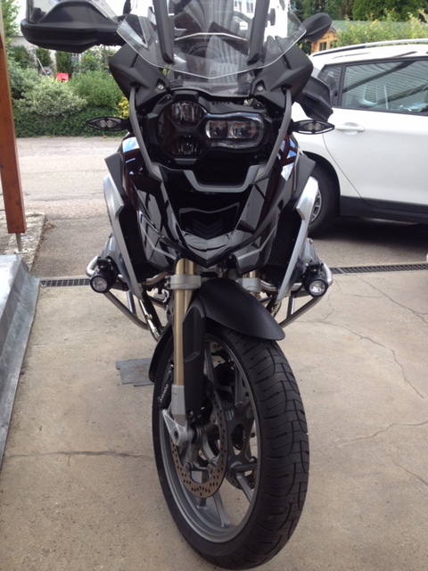

booooah war sie da hässlich !!!
zum Glück nur kurz :) und alles war wieder an der richtigen Stelle
Sind das die originalen Zusatzscheinwerfer?
Wie hast du sie befestigt? Das gefällt mir sehr gut!!
Der originale Halter wäre ja oben, direkt unter dem Kotflügel (bei der nicht GSA).... und das sieht nicht so hübsch aus :)

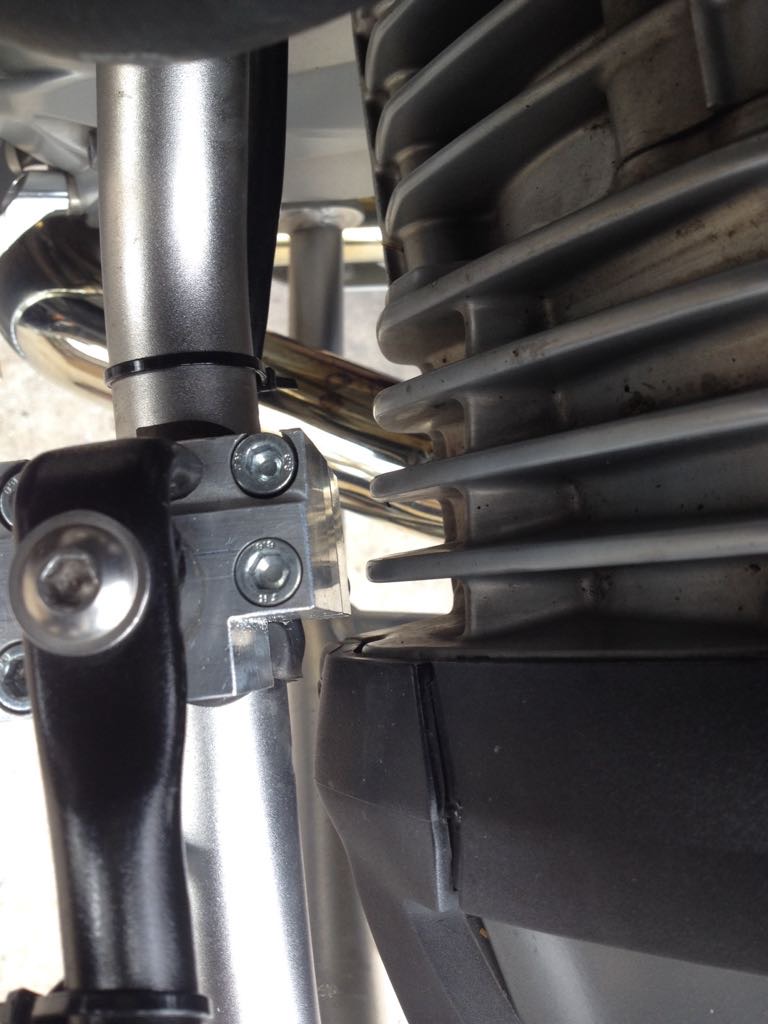

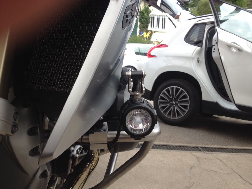

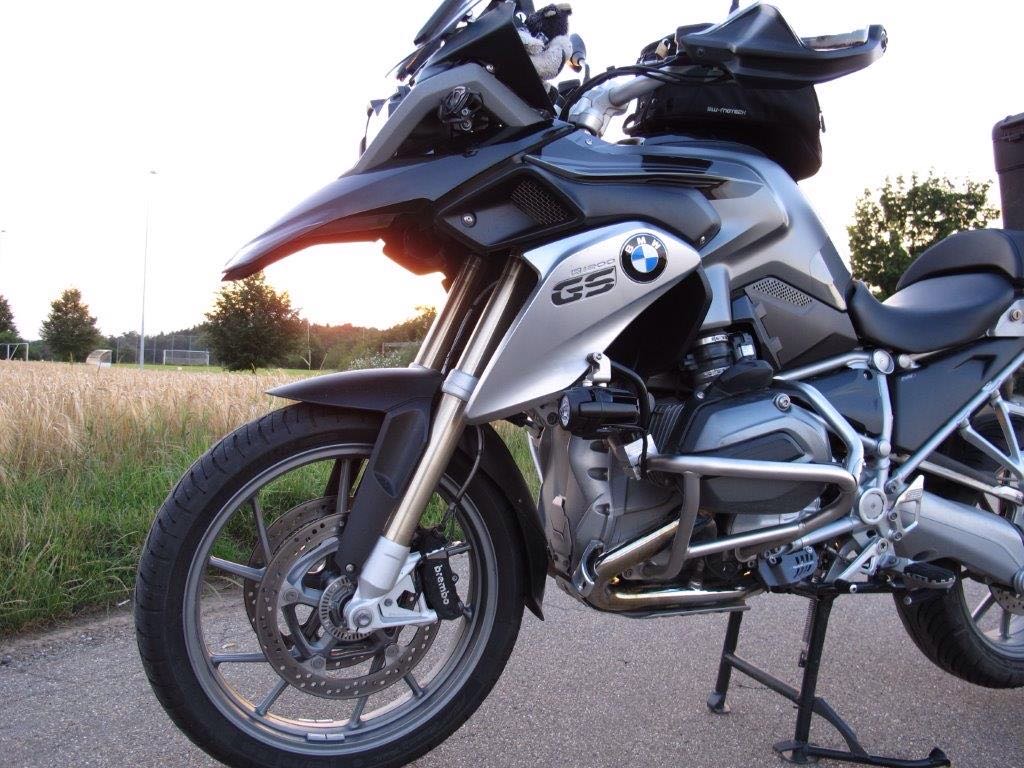

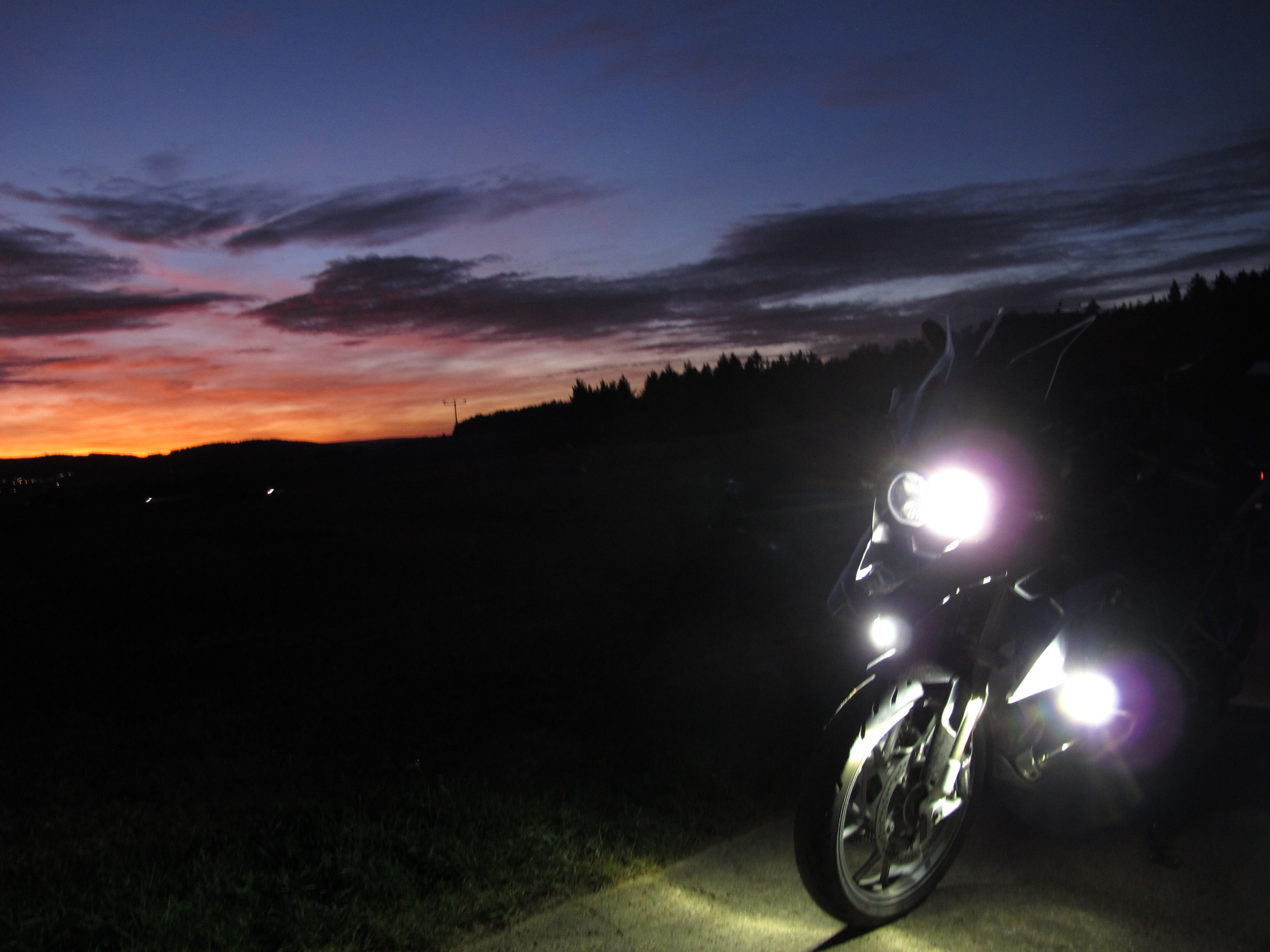

ja das sind die Original Zusatzscheinwerfer. Mir haben sie da oben unter dem Schnabel auch nicht gefallen.

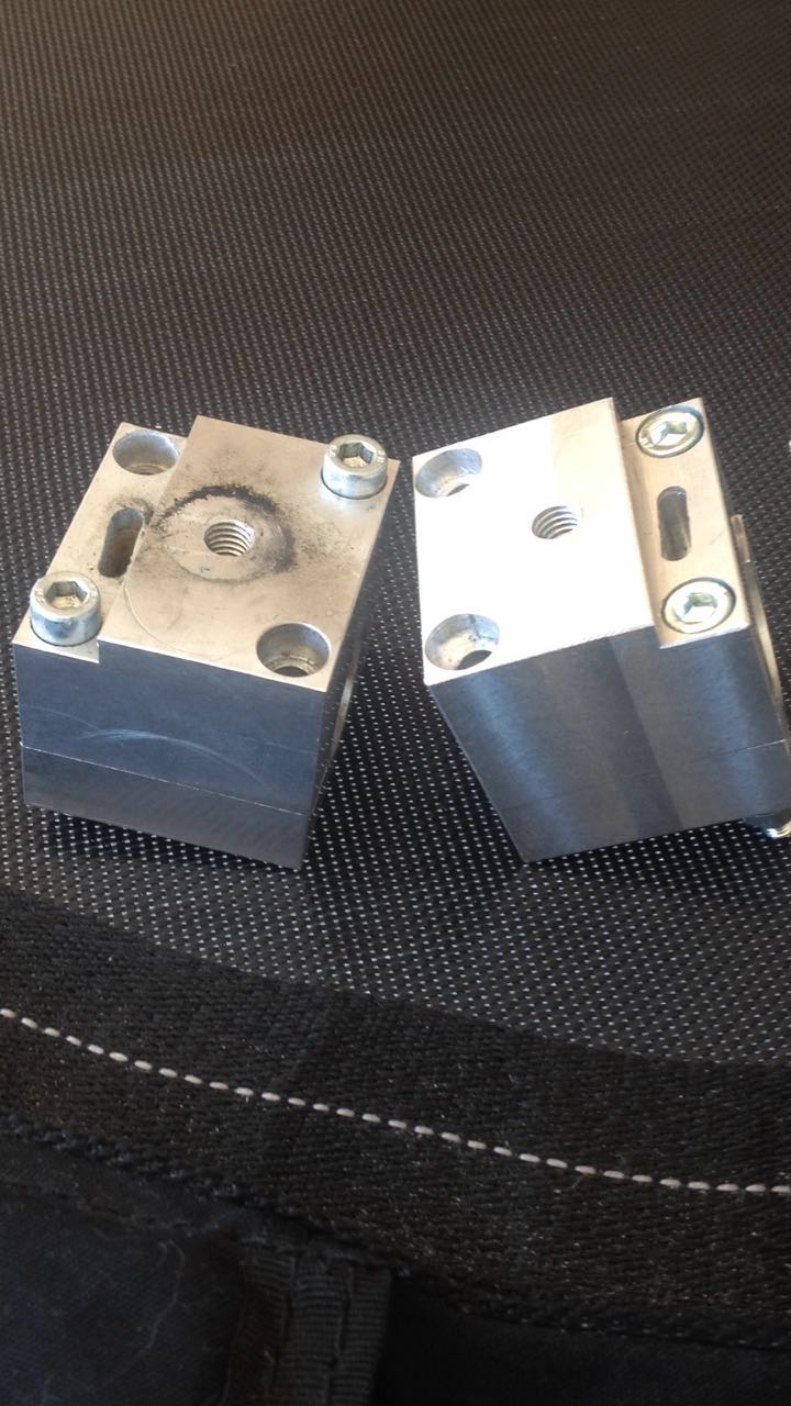

Die Halterung besteht zum Teil aus dem Original Halter für die Zusatzscheinwerfer der K 1600 GTL
https://www.leebmann24.de/bmw-ersatzteile/view/btdetail/?series=k48&typ=0602&og=03&hg=63&bt=63_1369
und einem Adapter den mir ein Freund gemacht hat.
Wenn du aber keinen Motorschutzbügel hast, dann müßte es auch gehen, dass man den Original Halter der R1250 RT an der Befestigungsstelle für den Motorschutzbügel anbringt. Allerdings sind die Scheinwerfer dann nicht so weit auseinander
Wenn du aber keinen Motorschutzbügel hast, dann müßte es auch gehen, dass man den Original Halter der K1600 GTL an der Befestigungsstelle für den Motorschutzbügel anbringt. Allerdings sind die Scheinwerfer dann nicht so weit auseinander
Cool, vielen Dank für die Lösung!
Meine GS wird erst im Februar geliefert, aber ich werde mir definitiv eine ähnliche Lösung ausdenken :jubel:
Sieht klasse aus!

:D denk dran du brauchst dann den Kabelbaum der ADV der für die normale LC ist dann zu kurz
es gibt auch noch mal Halter für die f850GS die die gleiche Aufnahme für die Zusatzscheinwerfer haben
https://www.leebmann24.de/halter-led-zusatzscheinwerfer-links-k72-k75-77518526539.html
Vielleicht lässt sich hier der Adapter zu dem Motorschutzbügel leichter herstellen -
und den der R1250 RT
https://www.leebmann24.de/bmw-ersatzteile/view/btdetail/?series=k52&typ=0j61&og=07&hg=77&bt=77_0680
der wäre vielleicht der beste, wenn man kein Motorschutzbügel hat
Achtung der Motorschutzbügel ist nicht auf beiden Seiten gleich !
