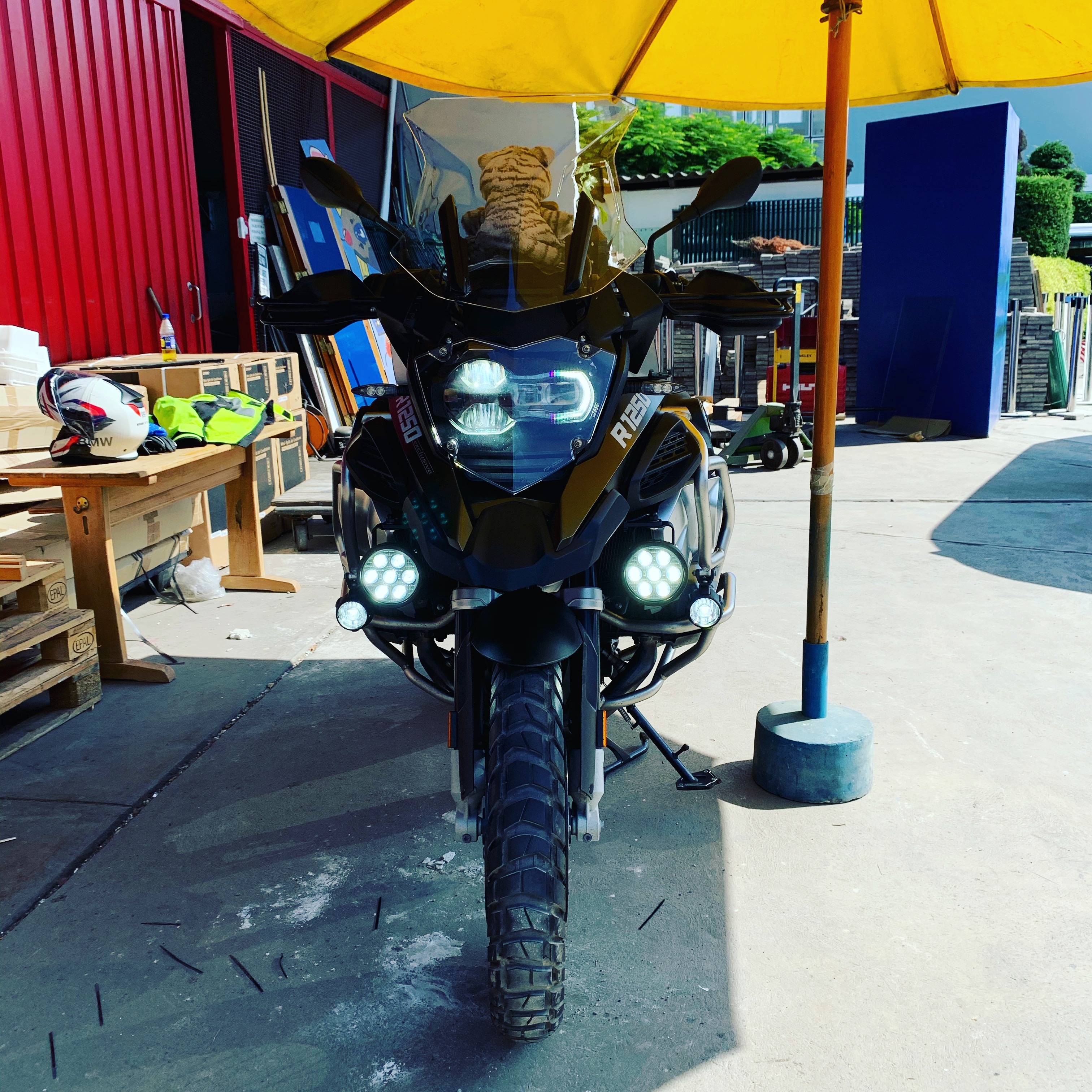

Bei mir ist nach wochenlangem Warten endlich alles angekommen, gleich mal angebaut. War nicht wirklich schwierig, hat aber trotzdem gute 4 Stunden gedauert. Der E-Satz ist gut und das Manual verständlich, dazu noch ein Video von YouTube, passt.
Lichttechnisch ne andere Geschichte....
Klar, über die Optik kann man streiten, aber der Sicherheitsaspekt, besser gesehen zu werden, ist für mich überzeugend.

Finde die Optik jetzt nicht mal schlecht. Hat doch was. Und sieht noch wirklich viel Licht aus. Also, alles richtig gemacht :daumen-hoch:.
