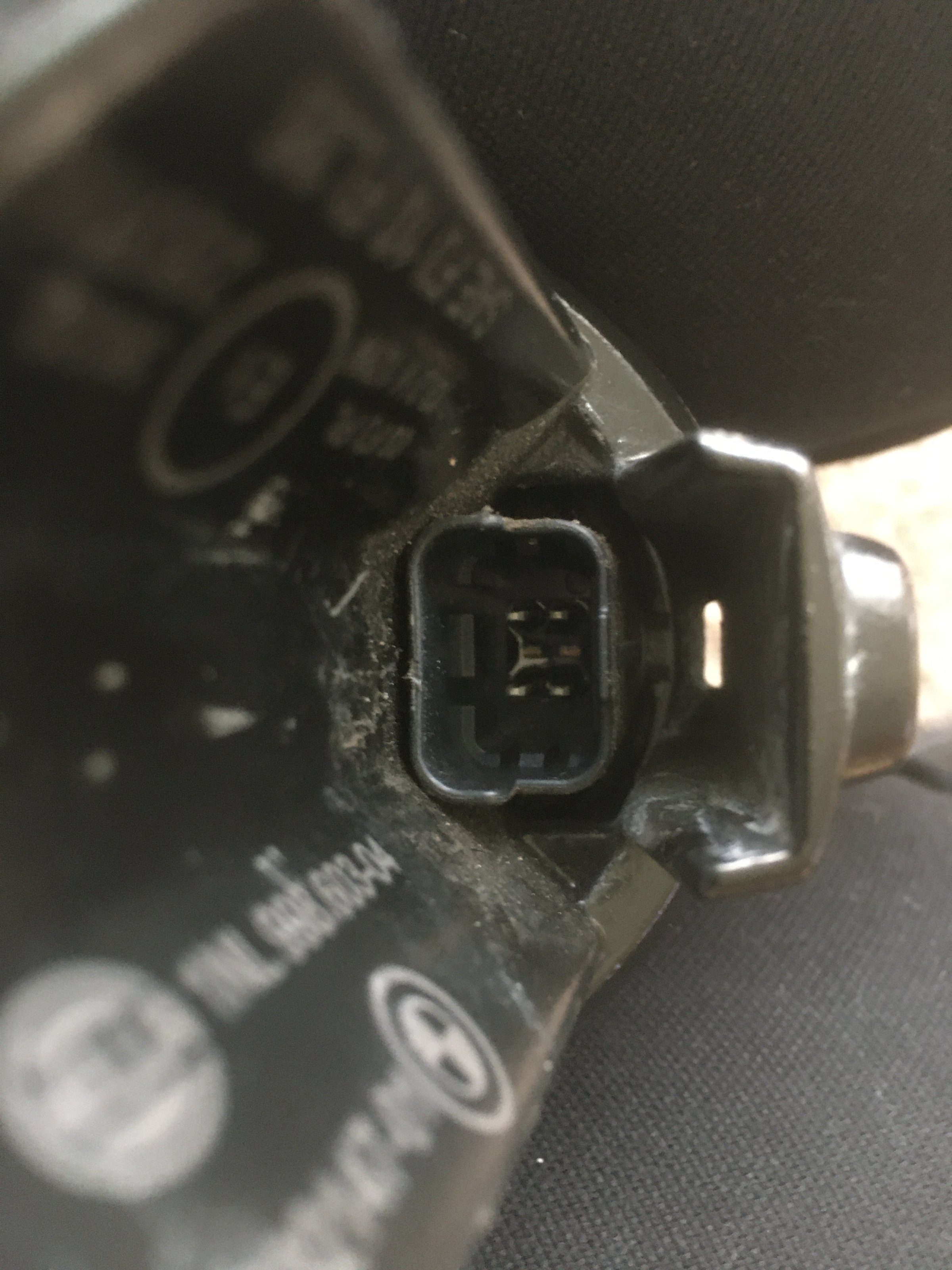

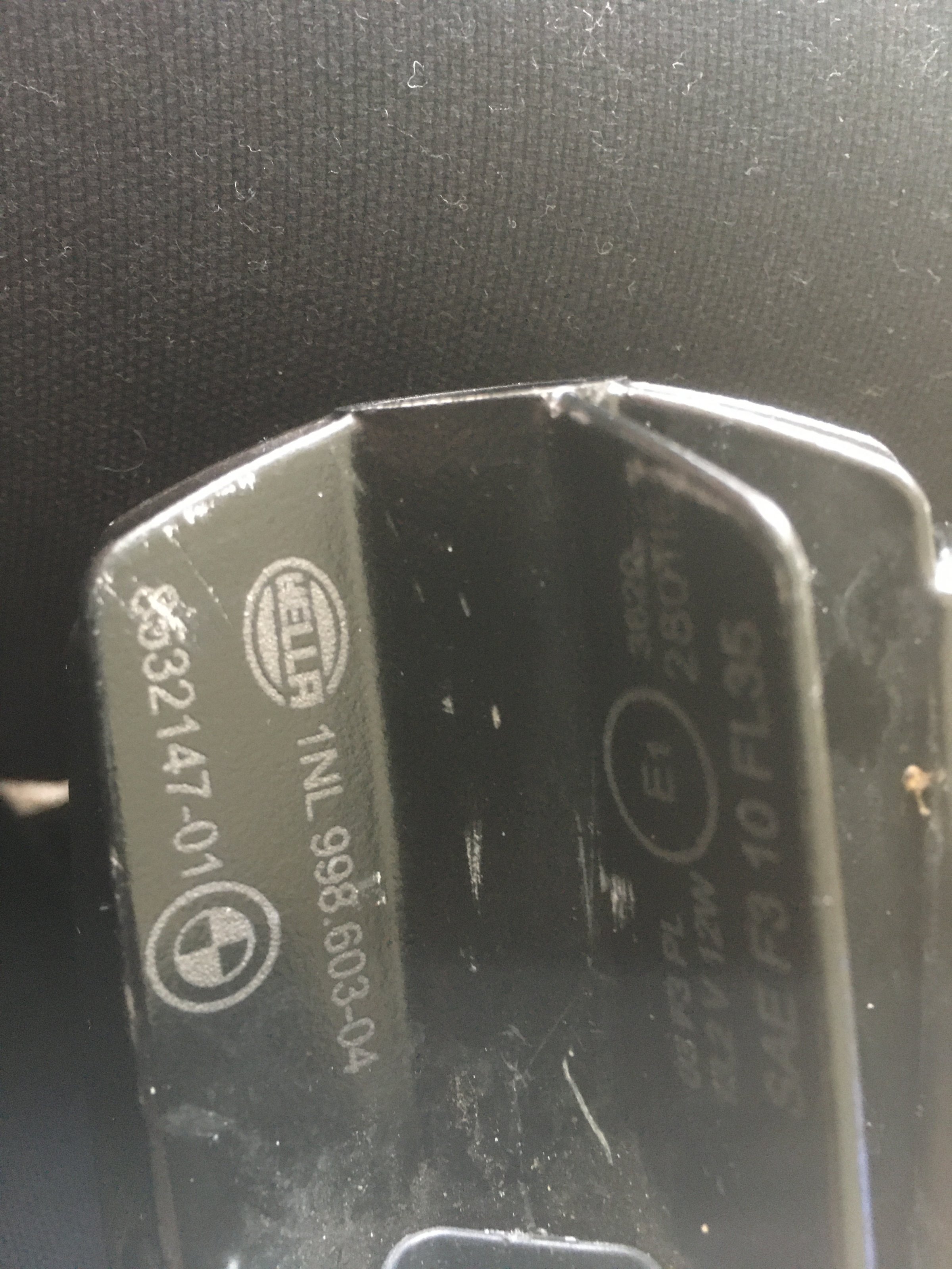

Hänge mich mal mit dran, habe das selbe Problem nach dem Urlaub. Der rechte Zusatzscheinwerfer ist mit Wasser durchflutet. BMW lehnt die CAR GARANTIE ab.:furious:
Levoni ist das wirklich der selbe Scheinwerfer aus Italien?:rolleyes:
Anbei zwei Bilder wie meiner ausschaut mit dem Anschluss.

Hi
[>>>>BMW lehnt die CAR GARANTIE ab <<<<<. Hä?
[>>>>Levoni ist das wirklich der selbe Scheinwerfer aus Italien? <<<< Nö, auf Deinem steht "Hella".
