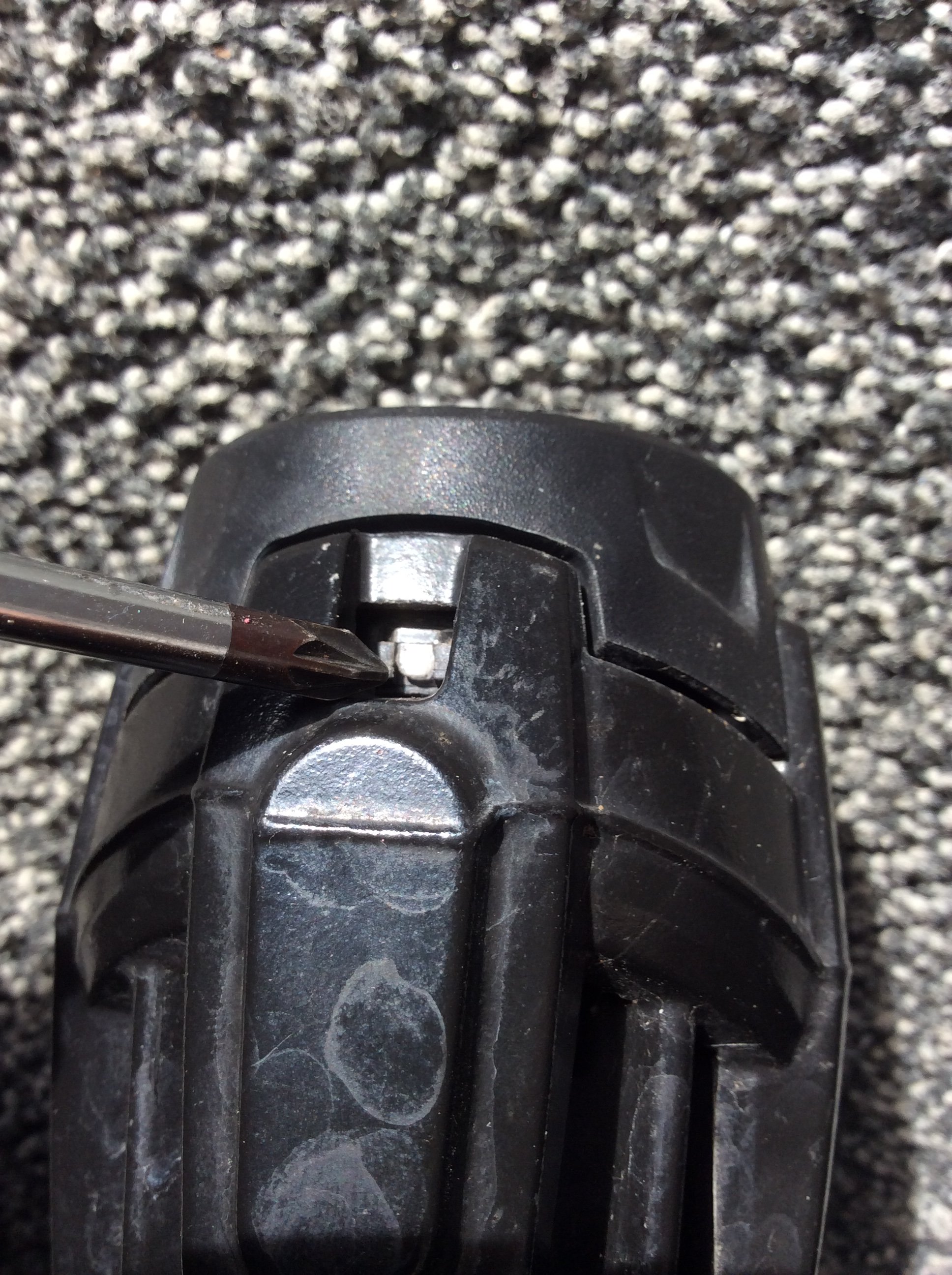

Habe auch gerade das Problem der Demontage des Steckers. Einfach ziehen oder gibt es eine Entriegelung ?
Gast29174
du meinst den Stecker am Zusatzscheinwerfer ?
unten vorne am Gehäuse vom Zusatzscheinwerfer ist ein Loch - da mit etwas reindrücken dann entriegelt es den Stecker

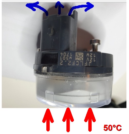

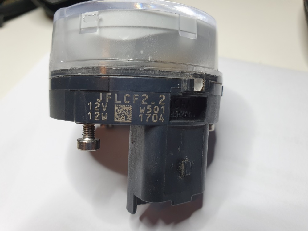

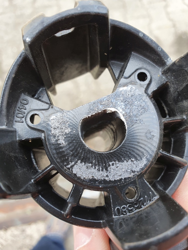

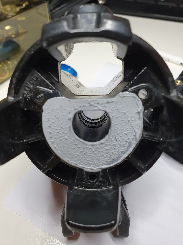

Hatte das gleiche Problem: Linker LED-SW meiner Adventure war ausgefallen (nur der rechte ging noch), hinter dem Glas war Wasser zu erkennen! Wahrscheinlich Kurzschluss der Elektronik, so dass er vom Steuergerät abgeschaltet wurde. Meine Werkstatt zeigte sich wenig kulant, wollten über 200 Euro! =;-(
Also nachgedacht und Ärmel hoch gekrempelt.
Mögliche Ursache
Selbst verschuldet durch Dampfstrahler, hatte diesen direkt (zu dicht?) auf den LED-SW der Adventure (!) gehalten. Über den Steckverbinder kam auf diesem Weg dann Wasser ins Gehäuse! Hätte nicht gedacht, dass das bei einer Adventure ein Problem sein könnte.
Lösung - ich konnte ja nur gewinnen

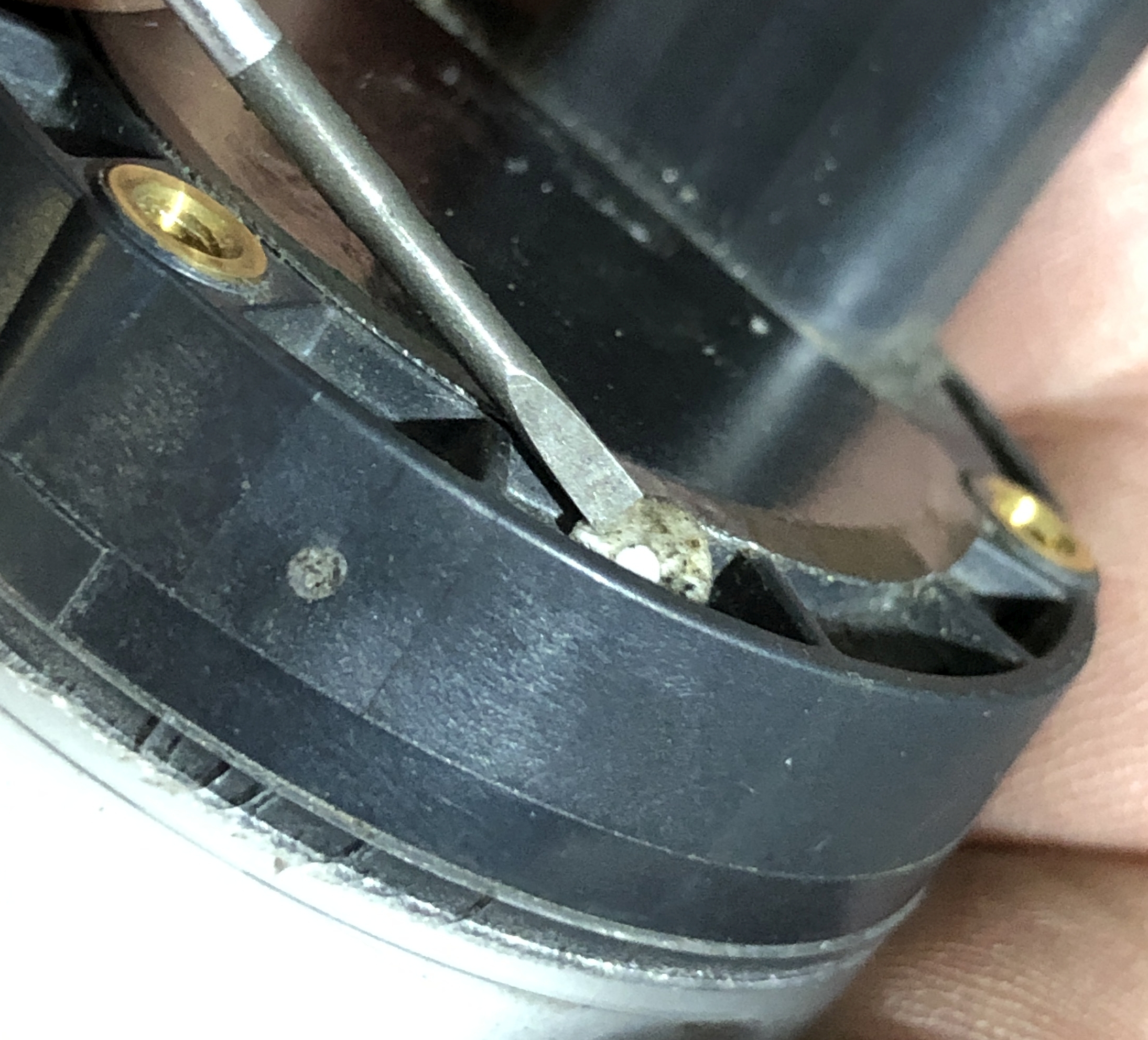

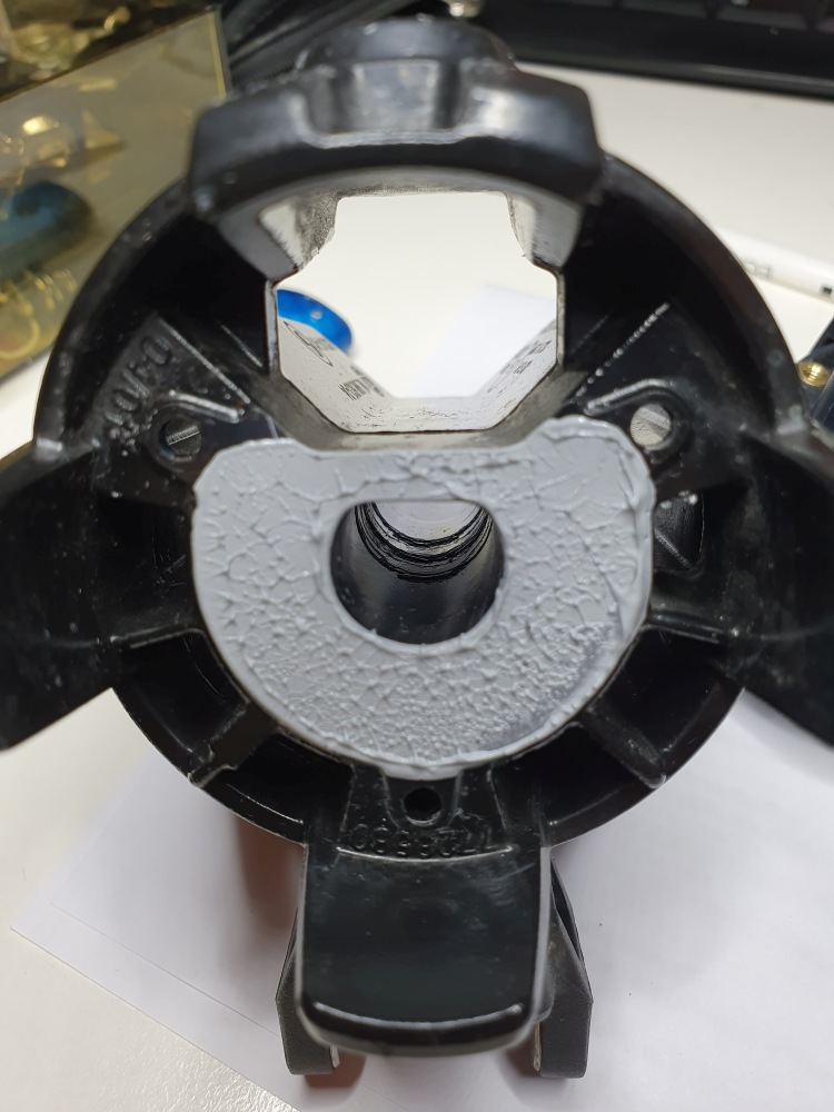

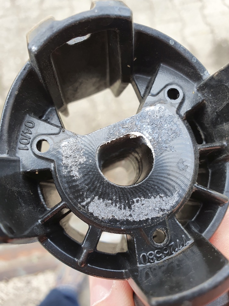

  1. LED-SW abgebaut (Foto 1) und OSRAM Leuchtmittel (Foto 2) vom Kühlkörper durch Lösen von 3 Imbusschrauben (Foto 3) getrennt - HINWEIS: der Hersteller hat in den Imbuss irgendeine Paste geschmiert, die vorher noch herausgelöst werden musste - wollten so wohl die Demontage erschweren(?).
    Anmerkung: Zu sehen die sehr sparsame Verwendung von Wärmeleitpaste durch den Hersteller!
  2. Alte Wärmeleitpaste von beiden Teilen mit Spiritus entfernt.

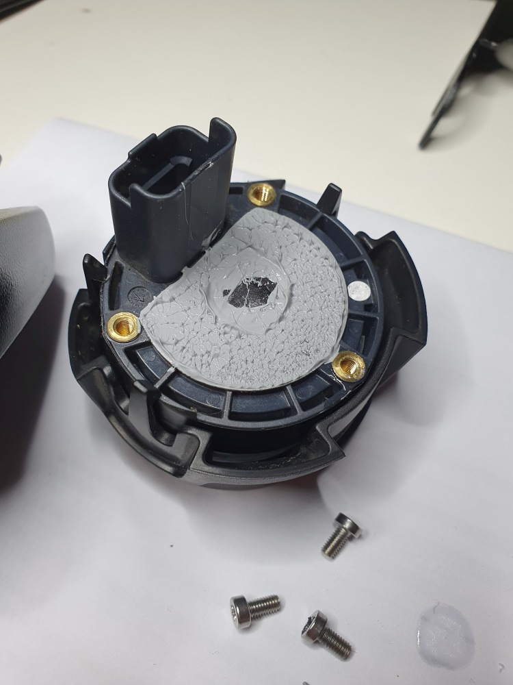

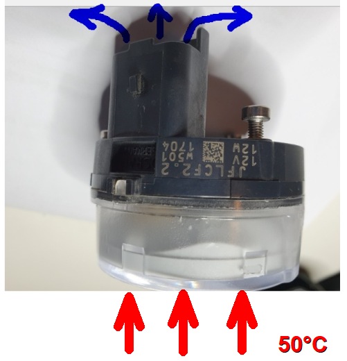

  3. Feuchtes OSRAM Leuchtmittel (Glas nach unter zeigend, Foto 4) bei ca. 50°C mittels Heißluftfön von unten angeblasen und auf diese Weise getrocknet - so konnte der Wasserdampf nach oben durch die Buchse entweichen (Foto5).
    Dauer: ca. 30 min. bis Sichtkontrolle "Sehe keine Wassertropfen mehr" = OK

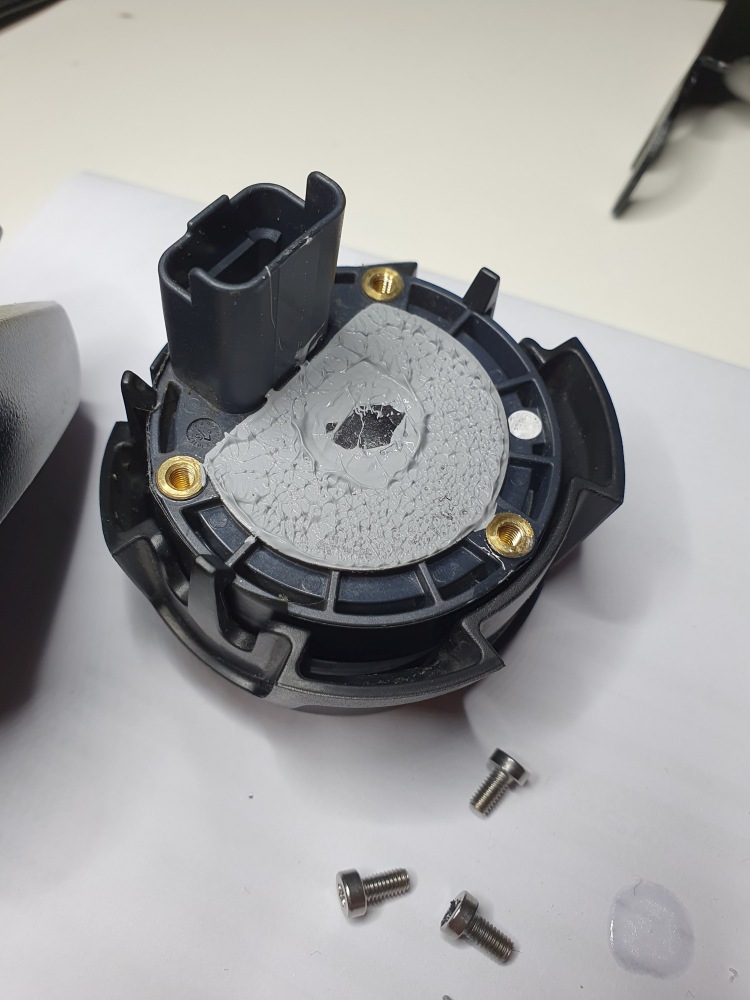

  4. Kühlkörper und getrocknetes OSRAM Leuchtmittel und (Foto 4 und 6) mit ausreichend Wärmeleitpaste behandelt und wieder mit Kühlkörper verschraubt.
  5. Kabeleinführung zum Steckverbinder mit selbstverklebendem Tape umwickelt, um zuküftigen massiven Wassereintritt zu minimieren - dicht wird es nicht, aber besser!
  6. Montage am Bike - Motor an - LED-SW leuchtet wieder - Glück gehabt.

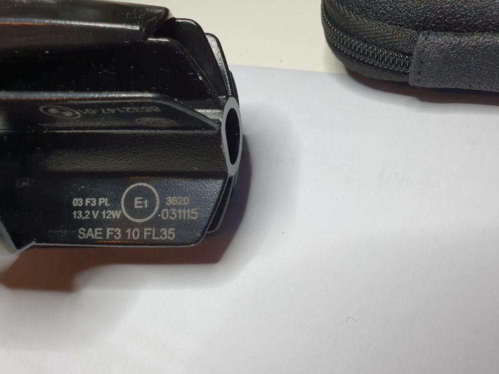

Hallo RogerWilco,
mein LED-SW ist wohl ein Originaler, s. Foto 1, oben mit BMW Logo. Das Bike ist eine R1200GS LC ADV von 2016.
Wie gesagt, hab da wohl zuviel reingesemmelt und nicht bedacht, dass das problematisch sein könnte.

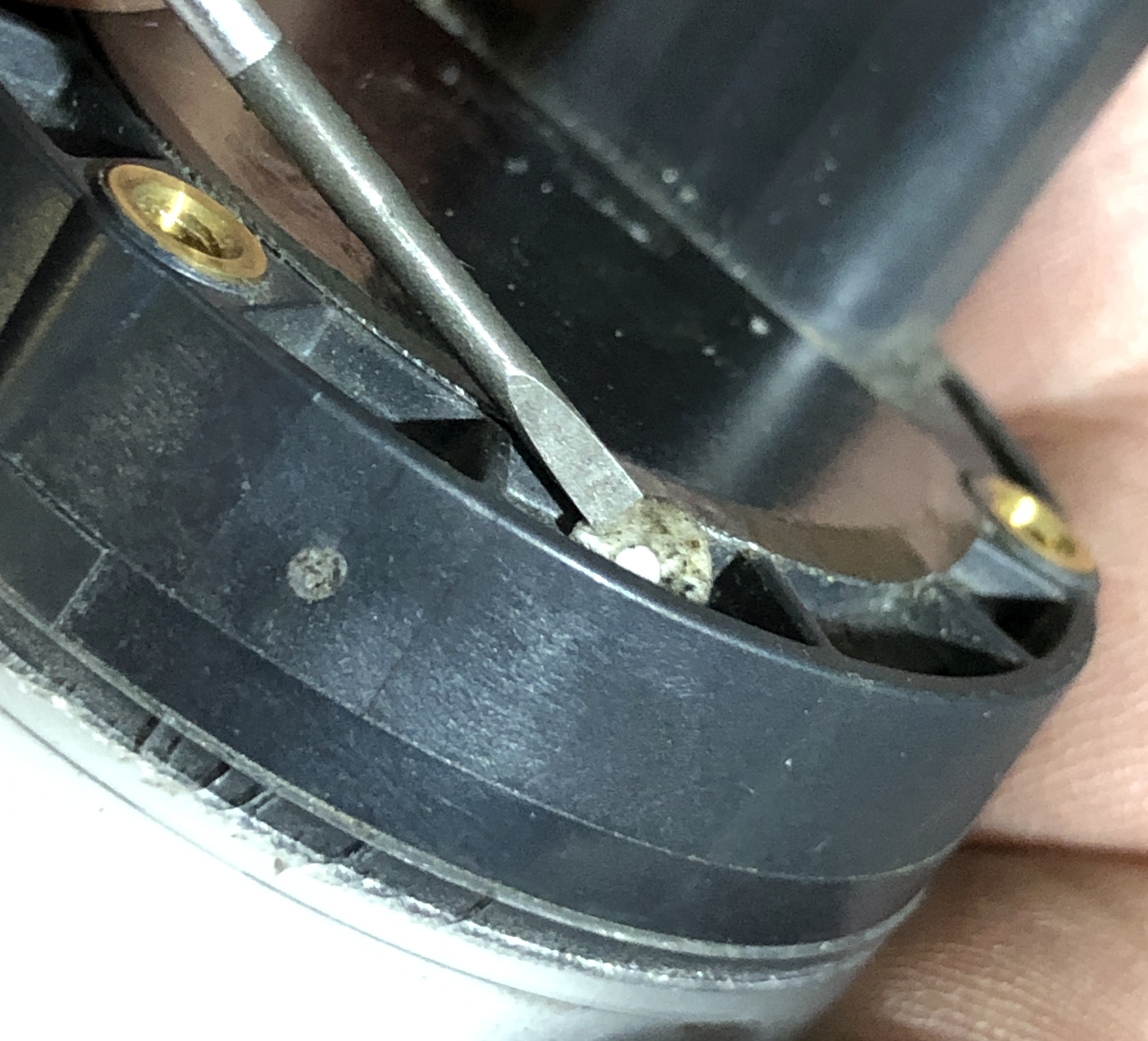

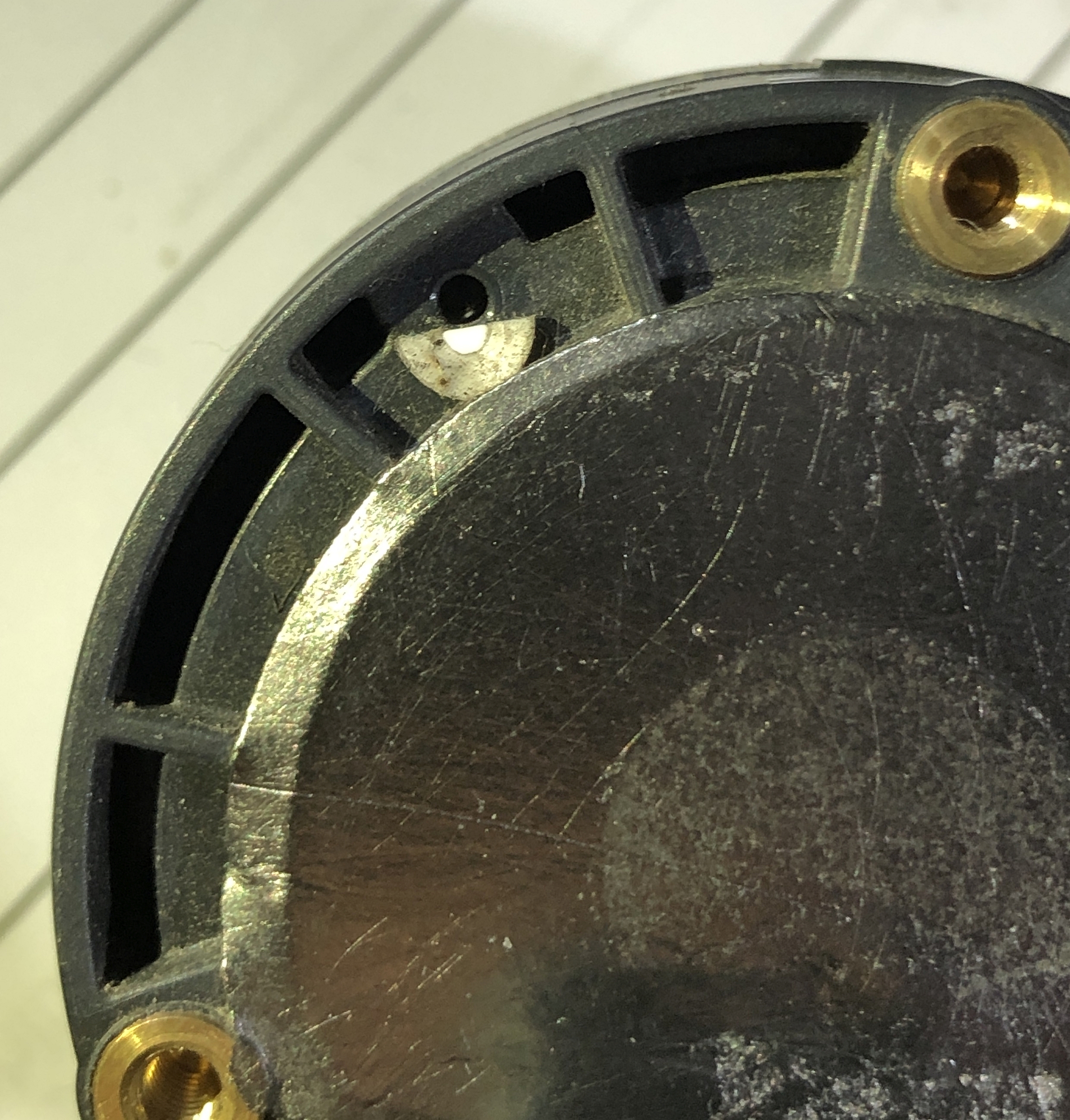

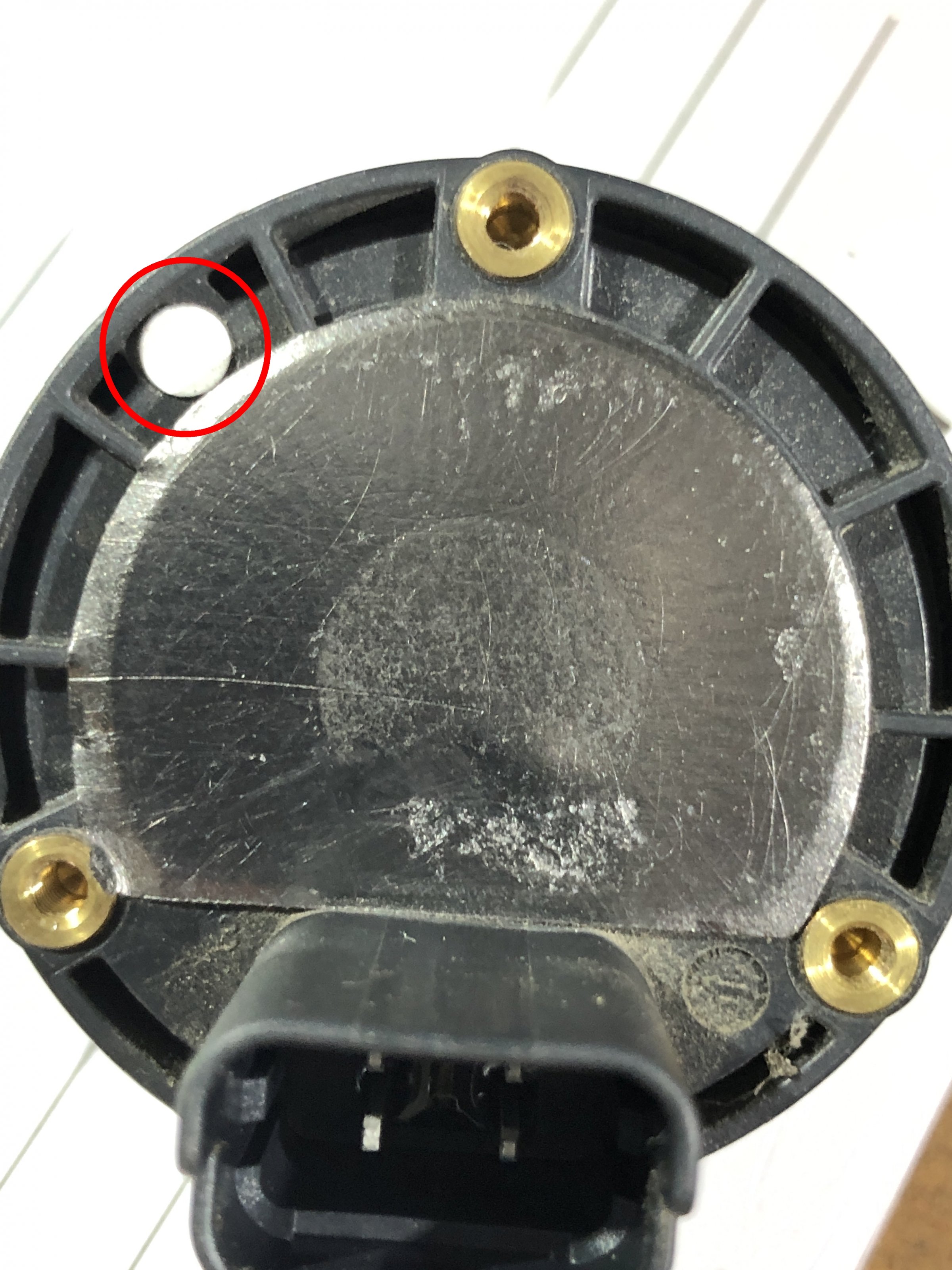

Ein Freund und ich haben gestern ebenfalls einen LED-Zusatzscheinwerfer der ohne Funktion ist demontiert und auseinandergenommen. Dank der bebilderten Anleitung von JoRideQ kein Problem. Danke dafür.
Wir haben allerdings eine andere Theorie wie das Wasser in den Scheinwerfer und auch aus diesem wieder heraus kommt. Wir sind ziemlich sicher und können das auch belegen. Wir möchten das hier einmal als Diskussionsgrundlage und Information einstellen.
Nachdem wir den Scheinwerfer vom Kühlkörper getrennt und gereinigt hatten wurde dieser gründlich untersucht. Anders wie JoRideQ annimmt, gehen wir nicht davon aus, dass das Wasser durch den Anschluss in das Gehäuse eintritt und demzufolge auch der Wasserdampf nicht durch diesen wieder austreten kann. Der Anschluss ist bei dem uns vorliegenden Scheinwerfer mit einer Epoxidartigen, festen Masse vergossen.
Wir meinen, dass der Wassereintritt durch das vorhandene Druckausgleichsloch im Gehäuse stattfindet und dieses dort auch wieder austritt. Das Loch befindet sich hinter einer Druckausgleichs-Membran im oberen Bereich des Scheinwerfers. (Bild 1) Die Membran ist selbstklebend und wird bei der Herstellung einfach auf das Gehäuse geklebt. Wie man auf den folgenden Bilder sehen kann, verliert der Klebstoff an der Membran mit der Zeit seine Wirkung und die Membran löst sich vom Untergrund. Die Membran ist an den Klebeflächen gegenüber der mittleren Fläche stark verschmutzt. Das heißt im Umkehrschluss, dass die Membran schon eine ganze weile teilweise gelöst war. Für die Fotos haben wir die Membran vom Gehäuse "weggebogen".
Da man diese Membran auch bei zusammengesetztem Scheinwerfer sehen kann ist es Möglich diese mit einem kräftigen Wasserstrahl vom Gehäuse zu "blasen" Schon eine Regenfahrt kann dann Wasser in den eigentlichen Scheinwerfer eintreten lassen. An unserem Scheinwerfer sind deutliche Ablagerungen im unteren Bereich zu sehen. Was drauf schließen lässt, dass dieser schon mehrfach unter Wasser stand.
Wir versuchen jetzt erst einmal den Scheinwerfer zu trocknen. Falls das nicht klappt haben wir überlegt den Scheinwerfer mit Isopropylalkohol oder Spiritus durch das Loch mit einer Kanüle zu "spülen". Das Teil ist ja sowieso kaputt.
Sollte die Trocknung schon funktioniert haben ist es auf jeden Fall Zielführend eine neue Membran zu verkleben. Diese gibt es sogar bei den einschlägigen Elektronikversendern.
Bspw. hier: DAM-AD7 Druckausgleichs-Membran Hier findet man auch Informationen und das Datenblatt.
Es bleibt also Spannend ...
