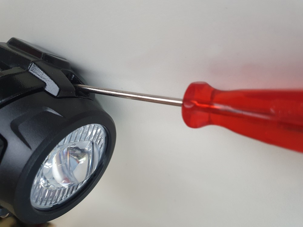

Ergänzung für Interessierte und für mich:
1. Zum Lösen des Steckers einfach Schraubendreher hier etwas eindrücken:

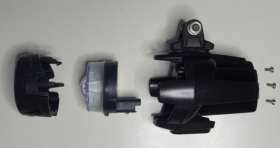

2. Mit Schraubendreher Torx T10 (80 mm Länge) die 3 rechten Schrauben zur Befestigung des Leuchtmittels OSRAM JFLCF2.2 lösen
3. Aufbau des LED-SW

...rechten Schrauben zur Befestigung des Leuchtmittels OSRAM JFLCF2.2 lösen
Wo hast Du denn das Leuchtmittel her?
Über Google finde ich nur Lampen, in denen dieses oder ein ähnliches Leuchtmittel verbaut ist, aber eben nicht das Teil einzeln.
JoRideQ
JoRideQ
23.11.2020
231
Hessen
R1200GS ADV LC (2016)
Mir ging es ebenso, Internet hoch und runter, nix gefunden. Gibt im Forum bereits Beiträge dazu, es bleibt kompliziert. Ich habe das alte Leuchtmittel über dem Heißluftballon bei ca 40..50°C eine Stunde mit Membran nach oben getrocknet, Marshmallow-Style, nur nich so süß. Hat geklappt, Glück gehabt. Falls es mal nicht klappt:
