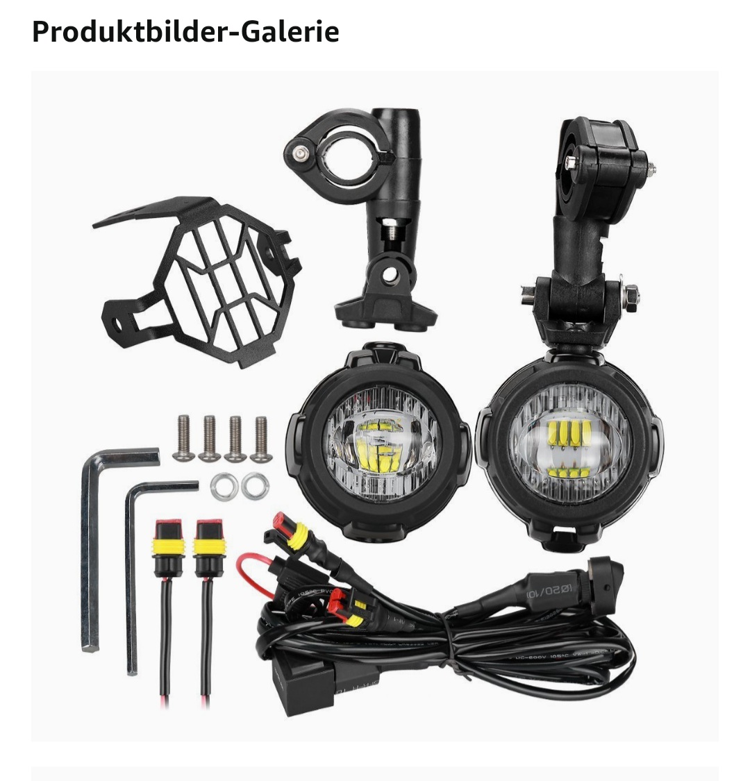

Moin, mal eine Frage an die Technik-Spezis.
Ich habe dieses Set verbaut, ist ja gleich komplett mit Relais und Sicherung etc, und direkt an die Batterie angeschlossen.
Kann ja somit ohne Zündung die Scheinwerfer einschalten.
Fließt dort auch Strom, wenn die Scheinwerfer nicht eingeschaltet sind.???

An deiner Stelle würde ich das umverdrahten und mit dem Schaltplus der Zündung (Zigarettenanzünder zB.) verbinden. Dann geht das automatisch aus und kann nicht vergessen werden.

Vielen Dank - das sehe ich auch so - umverdrahten damit niemand bei ausgeschaltetem Motorrad die Scheinwerfer einschalten kann und die Batterie nachher leer ist. Bin aber leider kein Elektronikspezialist - deshalb Bitte an die Elektroniker in diesem Forum: Könnt Ihr helfen? Welcher Relais-Draht muss an welchen Draht der Bordsteckdose? Ich würde gerne diesen Kabelbaum (Link) direkt an die Batterie anschliessen, aber ein Kabel (entweder vom Relais abgehend oder vom Schalter) an die Bordsteckdose (oder sonstwohin) verdrahten, damit die Scheinwerfer nur bei eingeschaltetem Motorrad angehen. Canbus bereits mit Navi belegt. Hier
wird sowas gezeigt - aber der entscheidende Teil (Draht von Relais an Bordsteckdose) ist für mich leider trotzdem unklar. Ich danke Euch für Eure Hilfe! Wünsche Euch ein tolles Weekend!

Ichvhab das ganz easy gelöst (wenn jetzt auch die KFZ-Elektriker aufschreien)
Winkelstecker für die Steckdose gekauft (Polo, Louise, ein paar Euros) und das Kaben für den Steuerstrom dort auf die Plus-Klemme angeschlossen.
Funktioniert genau so wie Quhpilot gerade geschildert hat, funktioniert einwandfrei seit 3 Jahren und du musst keine originalen Kabel anzapfen.
Falls ich mein Mopped verkaufen würde, kann ich die Zusatzscheinwerfer samt der kompletten Verkabelung in 10 Minuten abbauen und alles wäre wieder Original.

Vielen Dank - welches ist beim Relais das Kabel für den Steuerstrom? Welches bei der Bord-Steckdose?

Wie hast Du welche Kabel dort angeschlossen? Kannst Du ein Foto schicken? Oder genau beschreiben? Herzlichen Dank!
Gast 11529
Foto ist Quatsch. Ist alles abisoliert. Wenn dort zwei Sicherungen sind, dann sind das vier Enden, eines dieser Enden hat Zündstrom. An dem machst Dein Strom-Plus dran. Kein Strom mehr an der Batterie. Fertig.
Lies bitte nochmal, was ich geschrieben habe. Ich nutze einen Stecker und nicht die Kabel vom Anschluss der Steckdose.
Mein Kabel vom Relais ist grün, welche Farbe das bei dir hat? Keine Ahnung 🤷‍♀️

Liebe Kinder, macht das bitte, bitte nicht nach!

Theo, erklär mir deinen Post (nicht weil ich starrköpfig bin, sondern weil ich es ändern werde, wenn diese Lösung schlecht ist)).
Gern!
Diese Bastelei hat das Niveau von dritte Klasse selbstgemacht.
(Nimm es bitte nicht persönlich, aber es ist einfach so. Und ja, ich habe Elektriker gelernt.
Manchmal wäre es besser, sich professionelle Hilfe zu holen.)

Danke, jetzt hab ich’s kapiert. Ich war der Meinung, dass eine Steckdose dafür da ist, dass man dort Strom zapfen kann. Scheine wohl völlig falsch zu liegen… 😃

Für externe Geräte JA, aber nicht für interne Bauteile - die gehören intern verkabelt und gut abgesichert. Möglichst kompakt und auf kurzen Wegen.

Ja. Naja. Schon richtig - eigentlich.
Aber - warum nicht per Steckdose? Nur weil es dem Lehrbuch widerspricht?
Ich bin mir bewußt dass das eine "unsaubere Lösung" ist die dem Elektriker die Schweißperlen auf die Stirn bringt, aber wo ist das Risiko? Im schlimmsten Fall baut man halt mit "rot = blau und plus = minus" eine ungewollte, niederohmige Abkürzung ein und die Sicherung fliegt raus. So what!?
Die Alternative heißt: Ab zum Freundlichen, Originalscheinwerfer kaufen (den ebay-Ramsch verbaut der Dir nicht) und inkl. Montage den x-fachen Preis dafür hinlegen für ein nicht existentes Problem / Kosmetik mit einem "fliegenden Aufbau".
Bei sicherheitsrelevanten Teilen oder Anlagen (Starkstrom, Bremsen, Atomkraftwerken...) bin ich bei Dir, aber Millionen Menschen fahren weltweit mit zusammengenagelten Provisorien rum ohne umgehend vom Elektrikergott für ihren Frevel mit einem Blitz niedergestreckt zu werden :D
