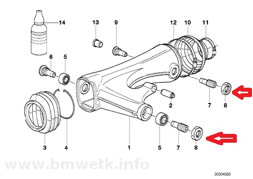

Hi Leute!
Ich möchte gern einen gerissenen Lagerzapfen an der Schwinge wechseln. Leider fehlt mir dafür die passende, geöffnete, Nuss für die Schwingenkontermutter (30er ?).
Könnte mir die jemand gegen Pfand leihen? Möchte ungern 30+€ für 'ne Nuss nur zum zersäbeln ausgeben.
Danke euch!
Flo

Hi,
meinst du diese?
Hast du keinen Ratschenkasten?

Genau die meine ich! Nur will ich ungern dafür 'ne 30er Nuss kaputt machen, vorallem keine lange vom Schlagschrauber. Wenn also einer was hat, ist das doch nett ...
@ Lars
Danke, hätt ich auch selbst drauf kommen können :rolleyes: Werds so machen ...
