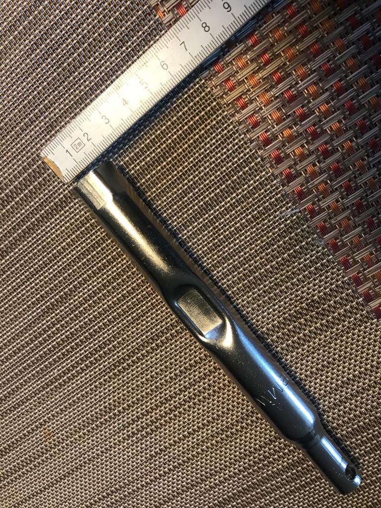

Was soll der ewige Geiz?
BMW Originalwerkzeug 3/8"-Antrieb
Bezeichnung: Zündkerznnuss
Funktion: SW16 Aus-/Einbau Zündkerze
Bestell-Nr: 83 30 0 401 695
Der ist lange genug (Langschaft), daß man ihn am oberen Schachtende auch noch mit der Hand zu fassen bekommt, sollte die federbelastete Kugel ihn nicht mehr fest genug halten können.
BMW Zündkerzennuss 83300401695
