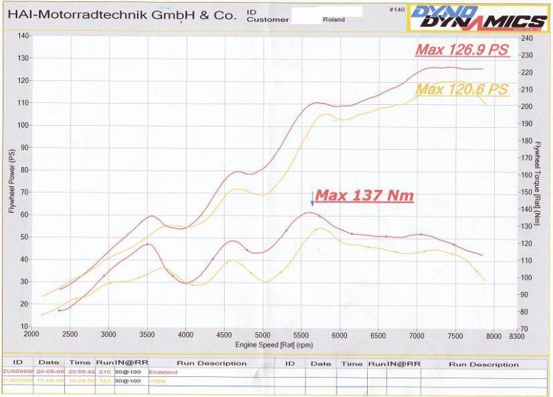

Hallo, war gestern mal so bei meinem Freundlichen. Dieser sagte mir dann mal so, dass BMW offiziell das Leistungsloch bei ca 5000 U/min als Problem anerkennt, allerdings nicht als Mangel, da es noch keine Lösung dafür gibt.
Als Ursache für dieses Problem gibt BMW das Klopfsensorupdate an (das kommt aber auch überraschend).
Es scheint ja so, dass sich doch einige Fahrer über dieses Leistungsloch beschwert hätten und steter Tropfen den Stein höhlt.
Somit kann es ja auch nur eine Frage der Zeit sein, bis ein fleißiger Blau/ weißer Programmierer das Problem weg programmiert.
